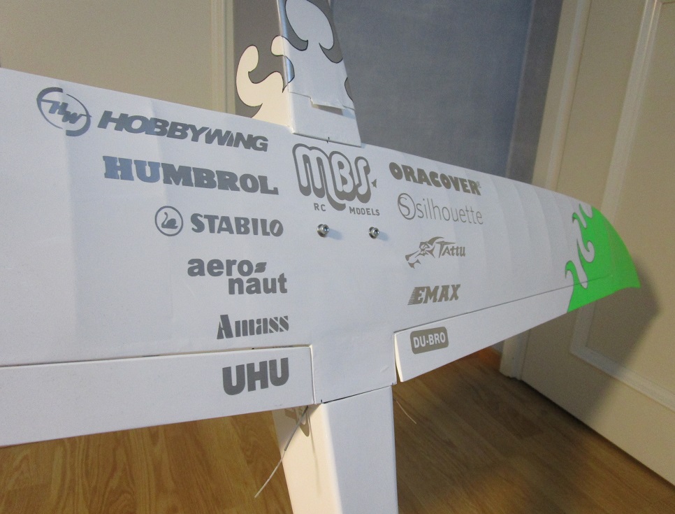

Dekalerna är på, ska bara göra en till dekal, MBS RC Models måste ju va med, utan den firman hade SpeedBob inte kunna tillverkats, han som skurit ut kiten åt oss. :-) Svart kontur överallt (mellan vit, grå och grön klädsel). Gångjärnen är limmade så nu är alla roder på plats. Alla servo-ok, roderhorn samt stag är på plats. Servona centrerade. Skevroderservona har en vinkel på ca 15-20 grader framåt för att få differentierade skevroder, dvs lyfter mer än sänker roderna. Fixat propellerstopparn på folding prop-spinnern. Limmat fast stab och fena. Lött XT60 på ESCen, kollat varv-riktning. Verkasr som 3S 1300mAh LiPo fixar rätt CG och totalvikten är under den rekommenderade. Dessutom kommer jag kunna byta ack genom luckan som det var tänkt, fast jag har alu-spinner. Och det jag gjorde senast var att ansluta effektmätaren och se hur mycket ström/effekt motorsetupen drar med befintlig spinner samt propeller på 3S och 2S. Men då upptäckte jag att det vibrerar när motorn går, så jag måste balansera spinner/prop-paketet, tråkig syssla, men ett måste. Lite knepigt dock med en sån combo av spinner och folding prop med prop-stopper.

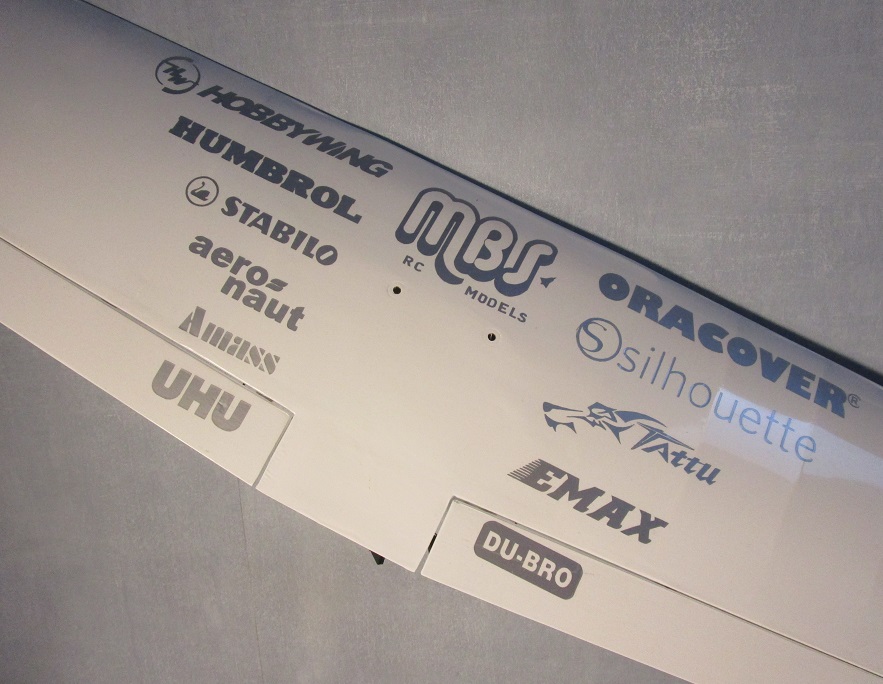

Måste ju få den klar!!! Inte för att jag vet om jag kommer göra det non-stop nu, men framåt är ett måste.
Fixade sista dekalen på vingen, MBS RC Models logo måste ju dit, firman som skurit till kitet.

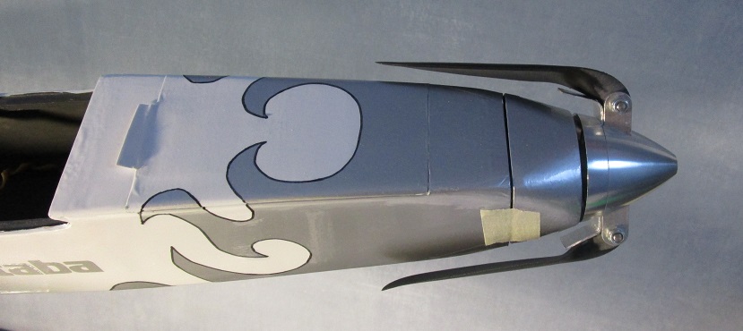

Folding propeller-stopparen på plats. Motorkåpan är bara tejpad nu, ska fundera hur jag får fast den efter jag klurat ut kylningen klart.
Den har kylluftsuttag på undersidan, men ska fundera lite till. Måste ju få in luft också, inte mycket till kylning i en vertikal spalt bakom spinnern.

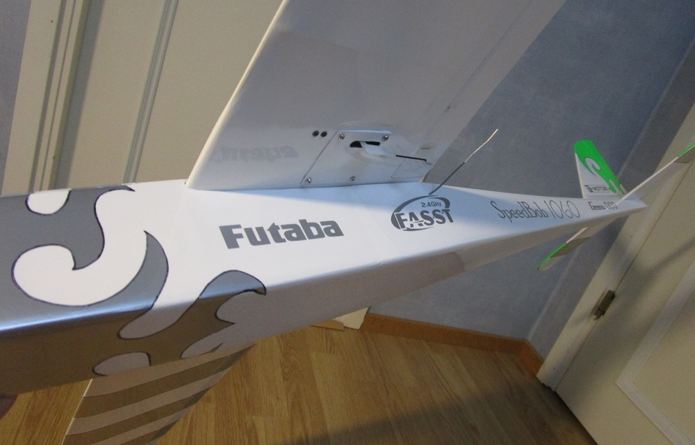

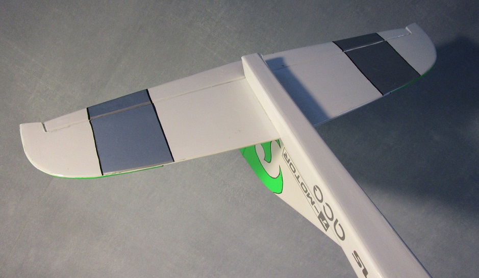

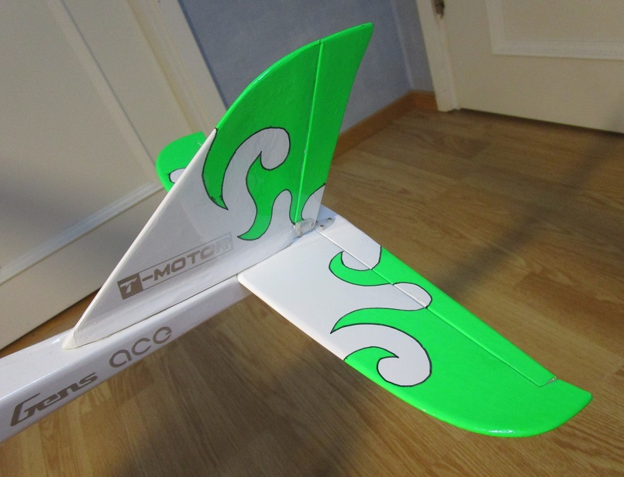

Stjärten limmad med stabilisator och fena på plats samt även sido- och höjdroder är limmade på plats. Stagen kopplade och allt funkar som det ska.
Här ser man tydligt hur den gröna pappersliknande plastklädseln sög i sig svarta tuschen! Nåt att tänka på nästa gång man skaffar neon-klädsel.

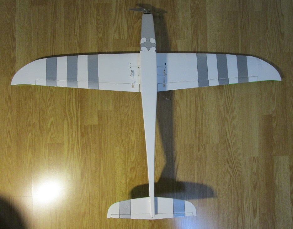

Undersidan med de grå ränderna och svarta tuschränder ditsatta också för att skapa lite kontrast mellan vitt och grönt. Jag har tänkte beställa hem
svarta klädseltejprullar som jag tänkte använda, men sen kom jag på att jag inte kan använda det på de grön-vita skarvarna för snäva kurvor.

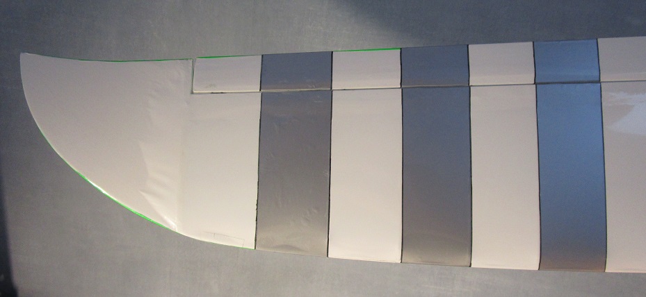

Här ser man två saker man kan förbättra till nästa bygge. Se på vingspetsen, det vita. Man borde ha satt en eller två spryglar till (eller vad de nu heter)
som hade hållit klädseln från den platta ytan. Och under vänstra silver-randen så ser man bubblor. Det är för att det är klädsel på klädsel.
Kräver lite övning för att få det snyggt. Brukar picka hål med en vass nål och värma igen. Gjort det på de två till höger.

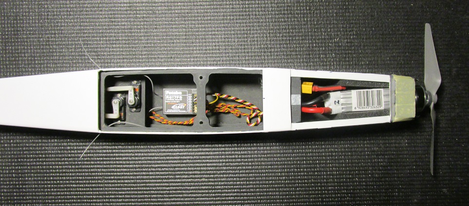

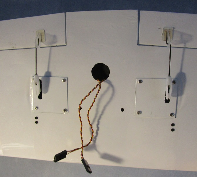

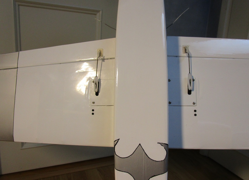

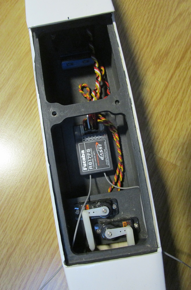

Skevservona på plats med luckor och stag, allt funkar som det ska.

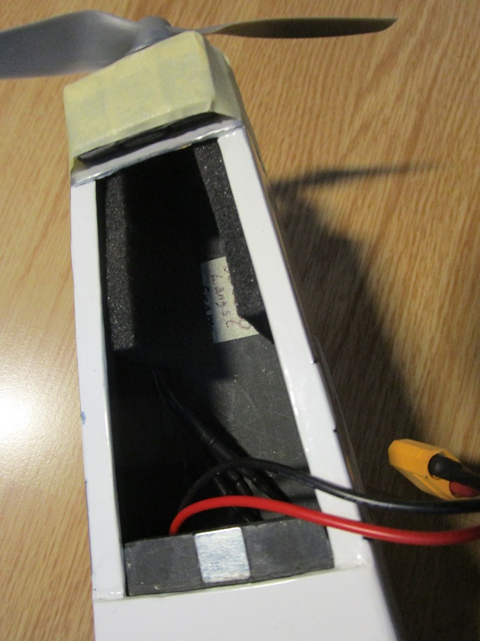

Acken på plats, noskåpan borta, bly tejpat temporärt ...

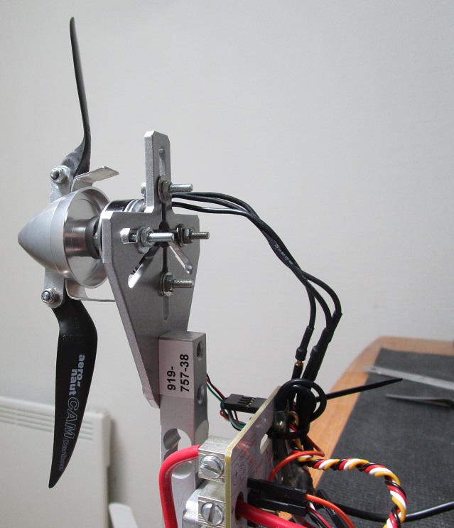

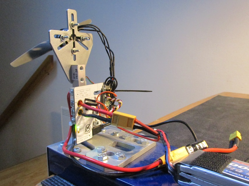

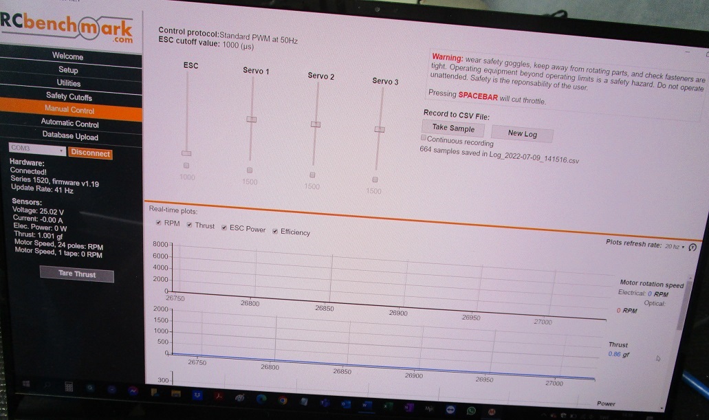

Monterade motor och ESC i testbänken, började med APC 6x4E.
Man ställer in max-ström (18A klarar motorn kontinuerligt) som får användas samt max-effekt (180W klarar motorn) och max-varvtal (som propellern klarar). Sen kör man en vända, jag har inte gjort nåt script som sköter throttle-signalen utan det gör man via datorn manuellt, det räcker gott och väl för mina behov (dvs ESC-signalen). Körningen gick bra och inget max-värde nåddes. Motorn vart inte het, ESCen vart inte het, max-dragkraft 584 gram, spänningen sjönk bara 0,5 V vid fullgas, motorn drog som mest 14,5A, varvade drygt 17200 som mest (ska klara 22200 och propellern 25000) och effekten nådde som mest 170,7W. Så med tanke på dragkraften och alla värden är detta en väldigt bra kandidat till propeller. Sen har ju olika propellrar olika karaktär förstås... men denna propeller var lättast. Dessutom kör jag utan motorkåpa och utan spinner för att ha så låg totalvikt som möjligt. Det var så jag märkte att jag måste ha bly i nosen, fast acken var längst fram. Hm... men med motorkåpan, alu-spinnern med Aeronaut folding proppen så behöver jag inget bly och acken är längst fram. Helt OK!
Eftersom APC 6x4E var så nära gränserna och ändå levererade så slopade jag tester av de andra propellrarna. APC-folding-propparna är för sköra och funkade inge vidare att montera med spinner osv. Och Tiger-Motor-propellern skulle säkert funka, men den passar inte i nån spinner heller. Det var bara Alu-spinnern som passade med folding props.

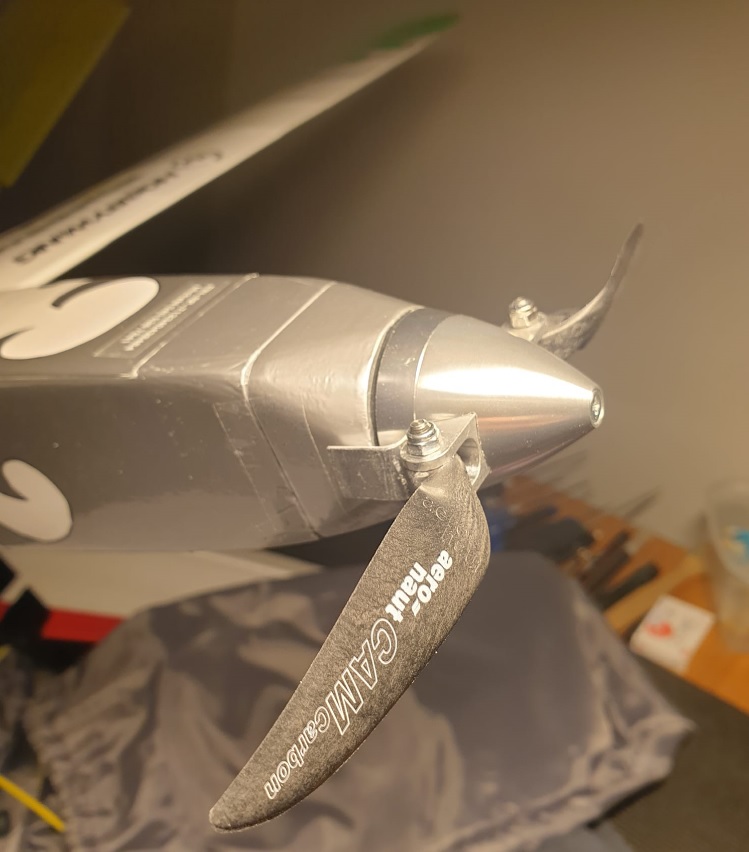

Så jag testade Aeronaut alu-spinnern med Aeronaut CAM Carbon 7x4" folding propellern. Där visade det sig att effekten gick i tak på slutet och programmet avbröts automatiskt. Så vad gör man nu? Får jag inte ha en fin spinner med folding prop på SpeedBob? :-o Jodå... det var vid PWM-signal 1857 som maxeffekten nåddes, så jag kan flyga med den spinnern och den propellern (utan bly) och ställa ner max-throttle på sändaren till 1800 så har jag ändå nästan 600 grams dragkraft! :-D
Först test med APC 6x4E
Bild på Tyto Robotics med APC 6x4E-propellern.
Obs, propellern ska monteras skjutande så propellern blåser bort.
Jag glömde ta skärmdumpar eller bilder på själva mätprogrammet.
Men så här ser det ut när motorn är avstängd.

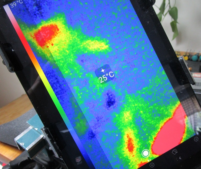

Och så filmar jag med värmekamera så jag kan gå tillbaks och se temperaturen på fartreglage, motor och även kablar.
(Bild tagen vid mätning av annan motor).

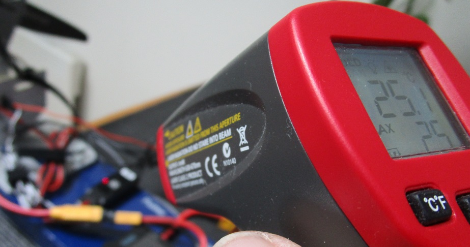

Och på skoj mätte jag även med en IR-termometer med "lasersikte" för den är mer lättavläst.
Men man borde mäta medans man kör på max, det har jag inte vågat än, det är lite skrämmande att köra testbänken inomhus,
speciellt när jag testade stora propellrar tidigare i år, borde ha bättre skydd.

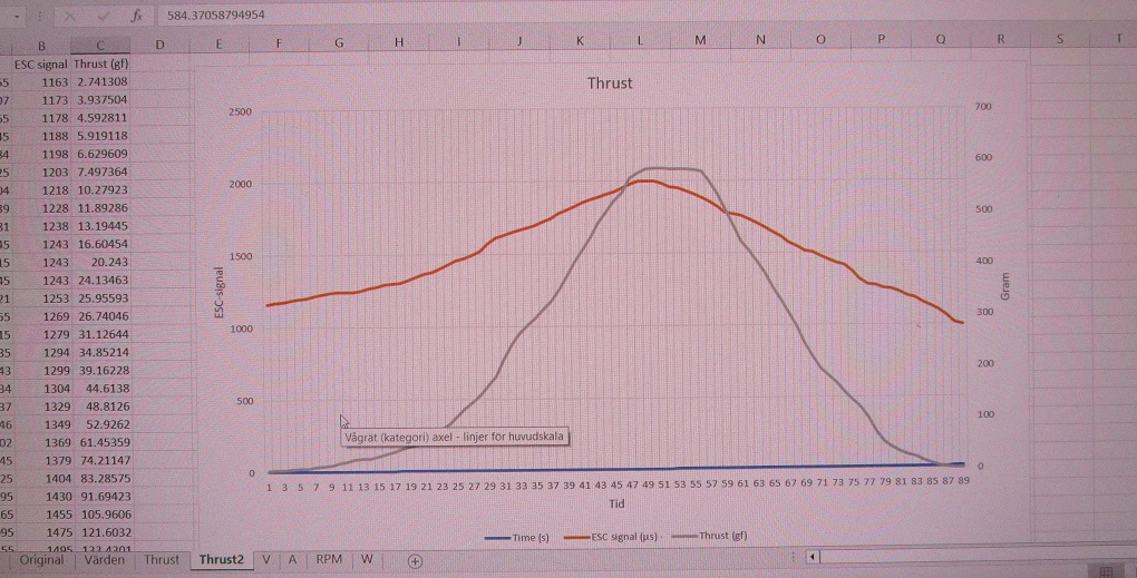

Och sen tog jag en bild på en av tabellerna som man får diagrammen från aktuellt test.
Här ser man dragkraften i gram, gick igenom helt OK.
Och så testen med Aueronaut-grejerna...
Och här ser man att programmet klippte av testet när effekten nådde 180W.
Just i denna bild ser man dock dragkraften.
Man får även ut spänning, ström, varvtal, effekt och effektivitet.

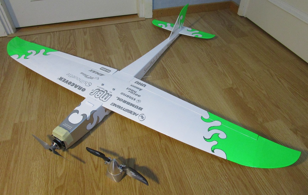

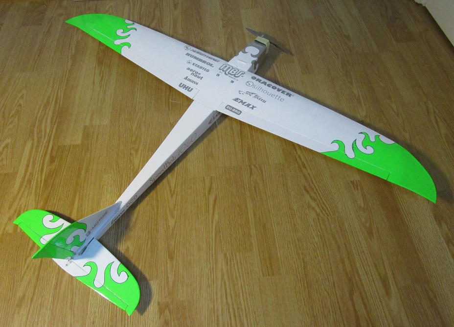

Foton på det färdiga flyget
Sen när det är influget sätter jag på rätt motorkåpa och spinner + folding prop-combo.

 Post subject: Re: BYGGE - SpeedBob 1060
PostPosted: Fri 27 Dec 2024, 16:18
Posts: 31739
Rätt propeller och spinner på plats!
Även motorkåpan med kylhålen.
Och det innebär att all extra blyvikt är borta.
Så nu ser flyget ut som det ska och det har även CG på rätt fortfarande.
Jag måste bara komma ihåg att minska throttle till max 75% eller va det var, annars blir det hett.
