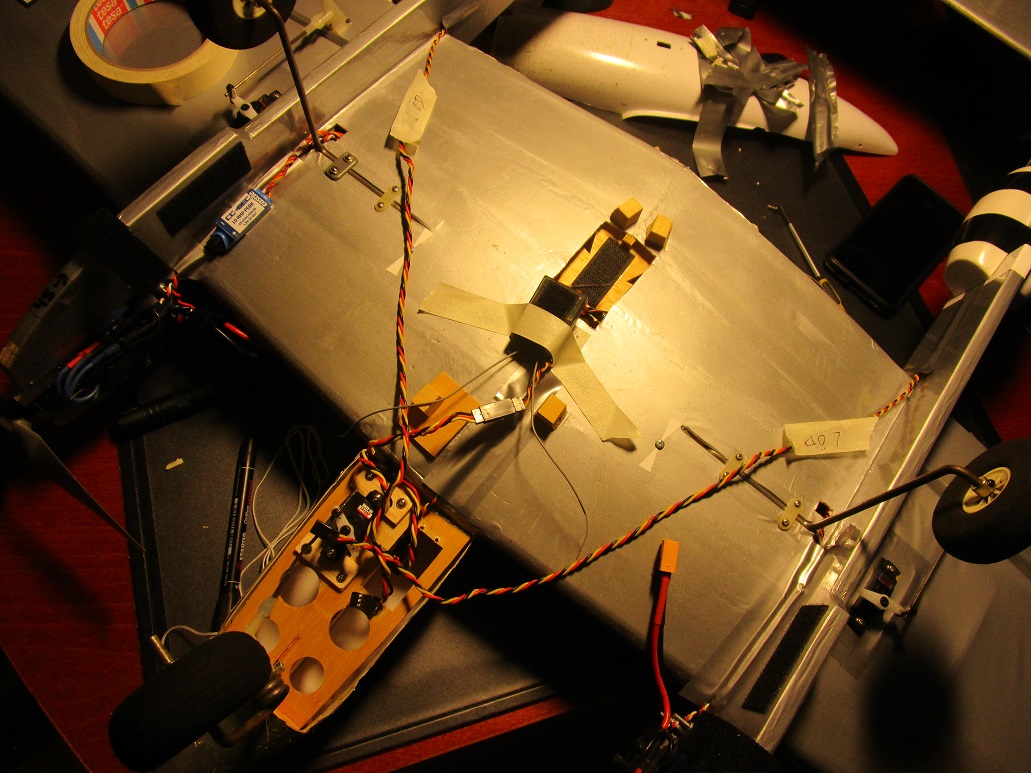

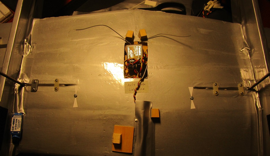

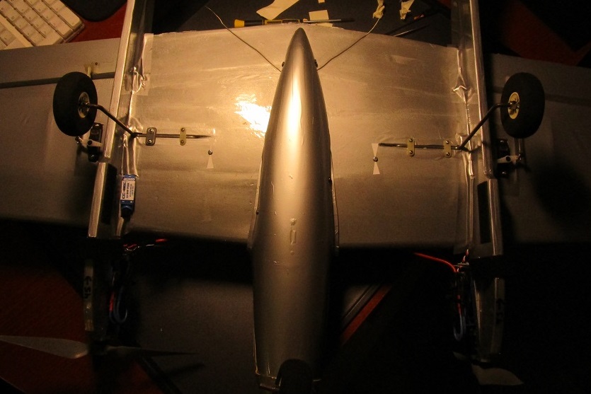

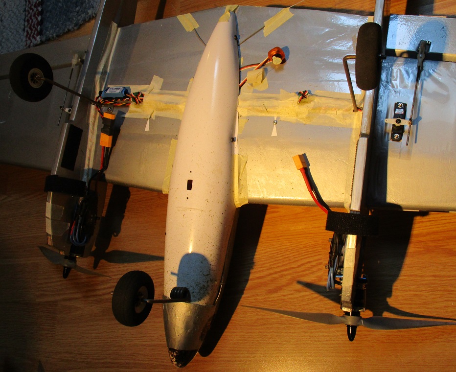

Dölja kablar...
Ingen verkar göra nånting RC-relaterat just nu, så jag tog en liten dust med lill-P-38an för att bidra med lite action i forumet.
Skevkablarna från bägge skevservon så har alltid gått inne i vingen, men kablaget för sido- och höjdroderservona så har bara
varit fasttejpade på undersidan av vingen, finns en bild på hur fult det var med målartejp längre upp i tråden. Länk här för den
som är för lat för att scrolla: download/file.php?id=14026
Dessutom så konverterades flyget till el och då tillkom throttle-kablaget för fartreglagen och till på det så behövdes en UBEC
för att ge matning till allt, tror jag hade använt No BEC-ESCar, dumt nog. En himla massa målartejp vart det i alla fall och det
såg inte klokt ut, men fungerade.
Fixade sen upp allt och snyggade till det hela med dekaltejp istället som var i så gott som samma färg som klädseln, ingen
bild på det dock, men det blev mycket snyggare.
Men, kablarna på utsidan blev ju både fult och påverkar säkert luftflödet, så ikväll blev det att ta hål och dra kablaget inne
i vingen. Dragit klart kablaget för bägge ESC-kablar och UBEC. Tyckte det såg klart ut men jag hade ju glömt sido- och höjd-
roderservokablarna, de ska lödas så jag slipper kontakterna också, så det blir väl att göra det härnäst.
Tänkte bygga in UBECen men den behöver ju kylas så den blir kvar där den är för tillfället. Har även funderat på få till nån
sorts noskåpor så flyget ser bättre ut framifrån och från sidan, samt ovanifrån medans bakre undersidan blir öppen för kylning
av ack, ESC och UBEC. Motor kyls genom främre hålet. Tänkte att man kunde slipa till foam och sen använda dem på nåt sätt
som plugg för att böja uppvärmd plast runt, typ sån där vit plast som dom där klumparna bak på bommarna är gjorda av.
Alltid lär man sig nåt. Men det blir nog i framtiden nån gång, såvida nån inte köper flyget före. Dessutom så kanske kåpor
stretar luftflödet för mycket, men dom ska ju inte vara så stora, P-38an har rätt smala motorkåpor på riktiga flyget.
Ska klä över undre locket också så det blir som övre halvan. Är bara vit plast nu.
Still going strong! Flyget flyger bra så det är kul att flyga.

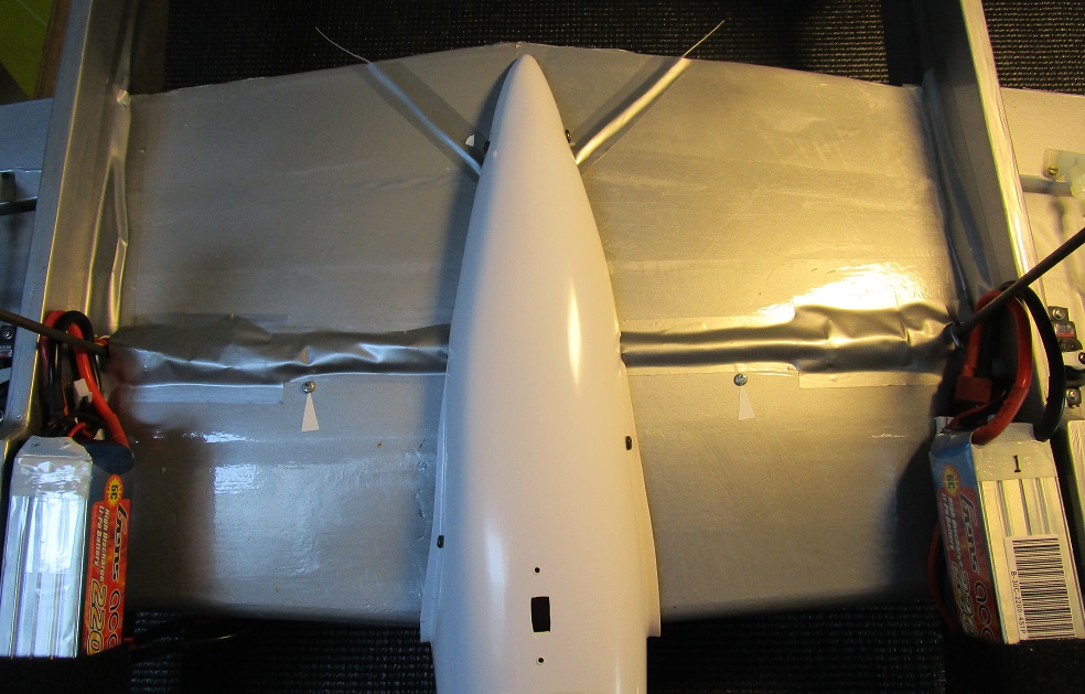

Kablarna gömda, igen...
Men nu är de "tvärgående" i alla fall dolda i vingen.
Men längs med bommarna tejpade jag fast dem igen med dekal-tejp i nästan samma nyans.
Svårt få det bra utan att göra tex en balsabalk längs med och sen klä över, får bli nån annan gång.
Klädde kåpan också så nu får flyget duga för kommande säsong, inte så lätt klä klädsel på plast.
Kan ju inte göra snygge-jobb för då passar det inte mot kvaliteten på allt annat. :mrgreen:
Mottagare på plats så denna ska flygas nästa gång.

- Flyttar nu över mottagaren till Caipirinha I.
- Propellrarna ska jag ta bort för jag ska airbrush-måla spetsarna på dem tillsammans med en massa annat jag ska måla vitt till andra modeller, ser bättre ut.
- Ska klä över en fläck där det suttit blyvikter under stabben, klädseln va ju helt borta där.
- Sidoroder-servot har fått nån skada i frakten för det hoppar och knycker till på ett visst ställe.
- Funderade först på byta ut staget mellan sidorodrena till kolfiber för det flexar så mycket. Samt stödja upp höjd- och sidoroderstagen som också flexar, men med tanke på hur bra flyget flög idag så behövs det inte. Märker inte av nåt flutter heller.
- Vid tillfälle ska Deans-kontakterna bort på GensAce 4S 2200mAh-ackarna
- Måste märka vilken ack som ska anslutas först, är bara ena acken som har UBEC, blir "boot"-problem ibland
- Ska se om jag ork designea och 3D-printa motorkåpor som liknar P-38 lite mer
- Sändaren hade nån knäpp idag, jag hade 2.4GHz-modulen i och den trodde jag hade 35MHz-PPM-modulen i, stängde av, tog ur och lade i modulen på nytt, då funkade det. Efter några sekunder pep sändaren med ett några sekunder långt piiiiiip och bägge LEDar blinkade, SEN fick den kontakt med mottagaren. Huh!? Blinkande LEDarna är att den byter mottagarsystem, troligtvis var det bara det att 2.4GHz-modulen inte var i ordentligt eller så är det dags för lite kontaktspray, funkade ju finfint annars. Börjar bli till åren den där sändaren...
Alltid finns det nåt att göra... :mrgreen: Gillar att förbättra, så man lär sig. Fast flyget i sig inte uppfyller mina nutida krav på kvalitet. :roll:
