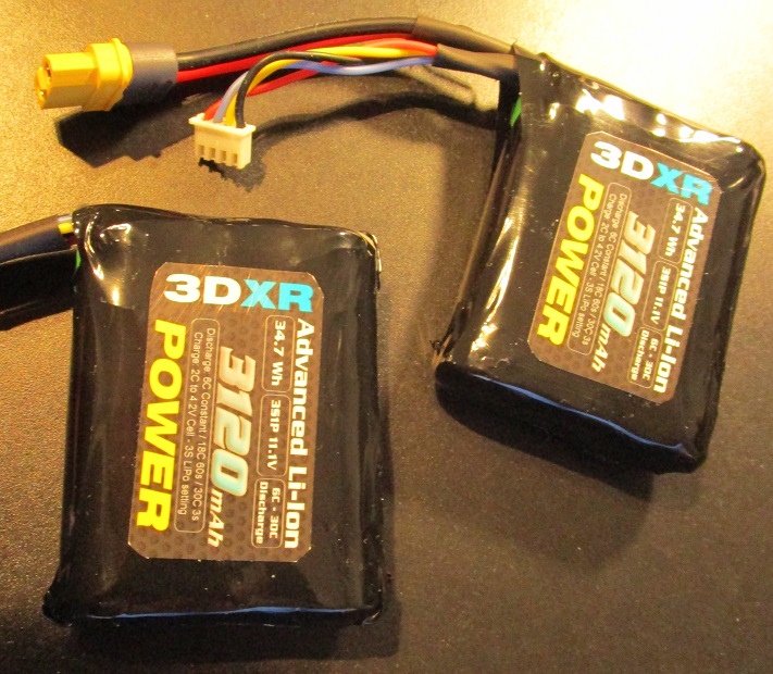

Fick hem dessa två LiIon idag. =) Vägde dem:
GensAce 3S 2200 mAh 25C LiPo väger 176,3 gram som man kan dra ur 1540 mAh ur (70%).
3DXR 3S 3120 mAh 6C LiIon väger 164,3 gram (klarar 18C 60 sek och 30C 3 sek) som man kan dra ner till 3,0 V eller va det var, men då vet jag inte hur många mAh det är, återstår att testa.
Det har helt annan form än GensAce så det blir väl att klura ut nåt klokt där.
Har tänkt använda en i taget bara. Lätt och med mer mAh ska väl ge mer än 20 minuter som jag flyger idag med LiPo om vindstilla.

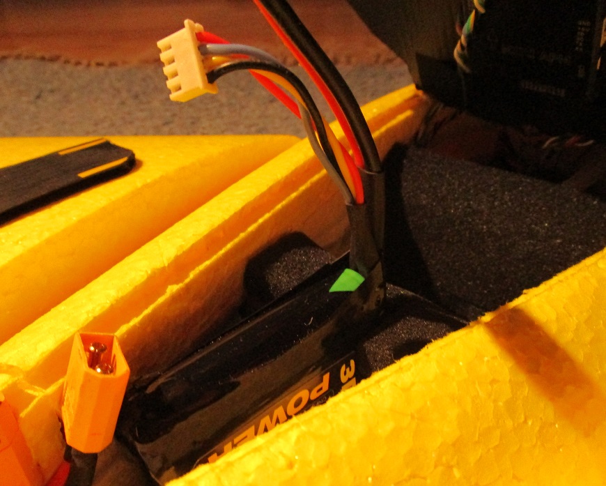

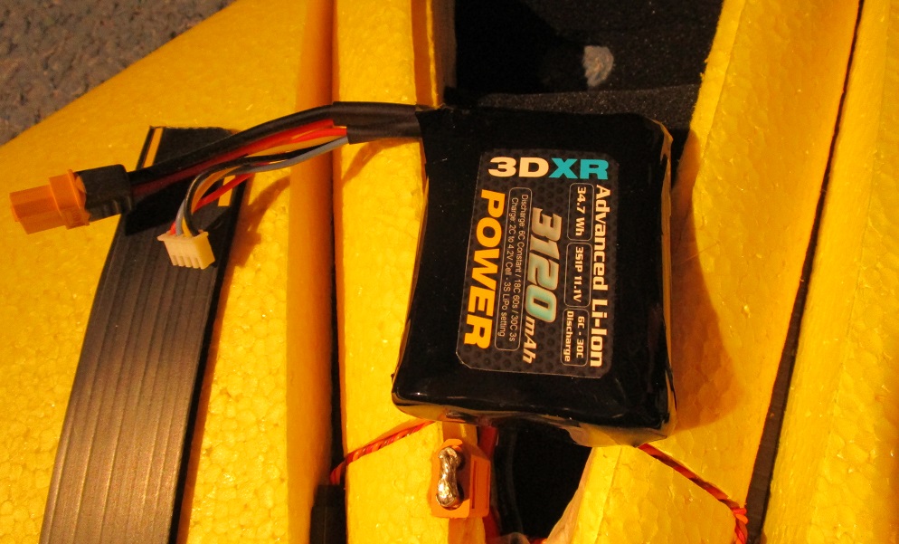

Tog fram denna ur "ett förråd" ;-) för att fortsätta med den, dvs passa in nya LiIon. Men va sjutton, det passar ju inte på något vis alls!
Första bilden är med ett av de LiPo jag använt hittills, GensAce 3S 2200 25C LiPo.
Andra bilden är om jag sätter LiIon-acken på samma sätt, kablarna sticker ju rakt upp, får ju inte fast locket på något vis alls! Acken är även för hög.
Tredje bilden med acken på sidan, lätt, bara att karva ur, men väntas nu, kabeln går ju åt sidan... huh.
Så jag tror jag slopar LiIon i detta flyg. Jag har nog en annan sorts LiIon som har helt annan form som nog funkar, men de är bara 2600mAh så det blir för mycket arbete för för liten skillnad.

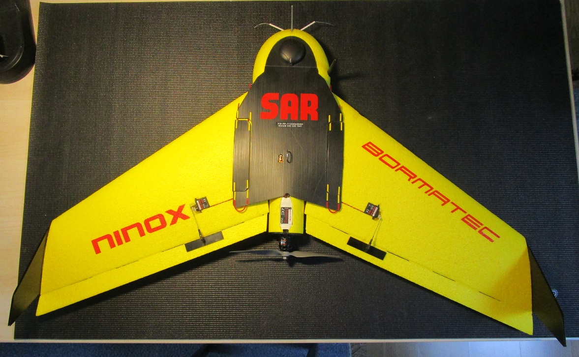

Den ser likadan ut som tidigare:

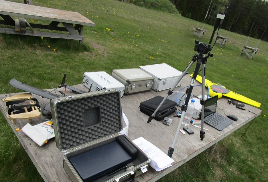

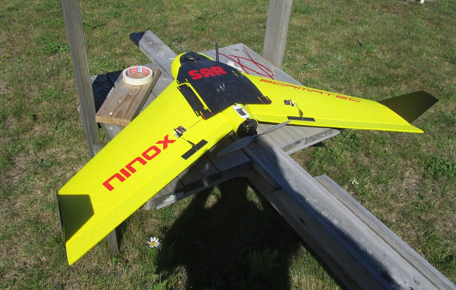

Flög ett Ninox-mission idag!
Följde min fina checklista 8) och hittade lite förbättringar, men i övrigt gick allt finfint.
Flög ett mission med några stråk och de bilderna blev som de skulle.
Mellan stråken måste det svängas och då lutar ju flyget så den fotar periferin istället, de bilderna går bort.
Detsamma gäller bilderna under start och flygning till första waypoint samt allt efter sista stråket.
Blåste 0,7-4,3 m/s så det gick bra flyga. Mulet förstås.
Förbättringar...
- Jag bli bättre på att utforma missions
- Att tejpa vingen för att få den styv är ingen bra lösning, måste komma på nåt bättre

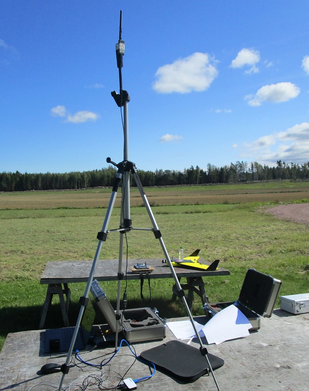

13 maj 2021 flög jag upp Ninox i ett träd i alla fall. :mrgreen: Saxat från dagen:
2021...
"Släpade ut Ninox idag och flög ett mission.
Lite strul som vanligt med telemetrin, sen använde jag rätt telemetri-radio och då fungerade det direkt. :roll:
Hiva iväg flyget och flög 5 sek och så råkade jag komma åt switchen på sändaren som stängde av det mission jag börjat flyga.
Landade och började om. Funkade finfint, blåste 4,9 m/s som mest vid marken och visst, den kämpade lite i turbulensen samt varvade mer i motvind, men funkade helt OK.
När flygningen var klar så hade vinden vänt från rakt sydlig till rakt ostlig. Så jag tänkte stryka skogen i väster och landa i depån.

Jag tog fram den nu och kollat tillbaks lite vad jag antecknat som jag ska beta igenom...
Sånt som jag inte kan fixa eller inte gör just nu...
- Hade planer på skaffa en kabel till GoPron för att ha APM att fota och lagra GPS-positionen i XIF på bilderna, men jag kan inte göra nåt med APM för USB-kontakten är borta och slitit sönder kretskortet. Så det är nog bara foton med intervaller som gäller för denna.
- Inga planer just nu på att byta ut APM 3.1 mot nån Pixhawk.
- Borde ha inverter för att kunna ladda datorn i bilen.
- Sitta i klipparhangaren så där borde det fixas bord så man slipper solen, antennerna på utsidan. Den är inte färdig så det får vara tillsvidare, men ett nedfällbart bord där inne...
- Jag hade 3S 2600 LiIon (146 gram) som man kunde dra ur max 2400mAh (enligt tillverkaren, men det kanske är för mycket), det är +56% och ändå lättare ack. Så om LiIon skulle klara av start-strömmen (vilket de gör) så skulle man ha betydligt längre flygtid. Jag har flugit 20 minuter med 3S 2200 LiPo så grovt räknat skulle man kunna flyga max 31 minuter med 3S 2600 LiIon. Men dom ackarna sålde jag iväg med RMRC Nano Skyhunter till Jussi och den försvann nog fort österut?
Göras:
- Stänga av röda LEDen på GoPro 4an om det går
- Minska bort fisheye-effekten (finns objektiv man kan köpa, dyra), eller byta kamera... eller ändra inställning så den fotar mindre
- Bättre flyghöjd än 50m hade vart bättre, nu får man ju flyga på 120 m, så jag ska testa fota från högre höjd nästa gång, tex 100
- Uppdatera checklistan för 2023
- Göra mission före jag far ut skulle jag behöva lära mig bättre
- Hade vart kul om den kan göras så att vem som helst kan använda den. Det är inga problem, tills det ska landas. Fram till det behöver man inte ha flygkunskaper, man behöver inte ens sändaren före det. Det finns LAND-funktion, men det måste jag nog testa lite mer först, är bra om den landar så pitotröret inte skadas. Dock är det gammal firmware som inte är så bra på LAND... men nog ska det gå. Har använt förr, den dalar ner i en vinkel och landar. Ska testa ställa in, vad är det värsta som kan hända liksom.
- Klä framkanten med transparent eller nån färg på klädsel för att skydda vid landningar (klibbor fastnar ej på denna EPO)
- 1 sek mellan varje bild på 25 m höjd, 2 sek mellan varje bild på 50 m, ska se vad som behövs för 100 m
- Går det ej att ladda upp nya rutter? Verkar som jag haft problem med det, verkar vara pga Mission Planner, borde ha kommit flera nya versioner sedan dess, eller så beror det på att nyare versioner inte matchar med gamla APM längre som kör gammal firmware.
FIXAT:
- 2021 flög jag ju in i ett träd... det skadade EPO endast lite här och där. Detta har jag reparerat, syns knappt nån skada längre.
- Större hål för kameran (svarta hörn på bilderna), hade runt hål, vet ej varför, nu är det fyrkantigt med runda hörn
- Det är egentligen inte meningen att bilderna från denna ska "stitchas/merge'as" ihop, utan bara fota en massa bilder för att se om man ser "en försvunnen person". Så det där med att stitcha struntar jag nog i, men blir det bra bilder kan jag ju alltid se hur bra det blir. Dock lite svårt när jag inte har ett program som klarar av bilder invid varandra utan GPS-positioner...
Bortsett från förbättringarna ovan, så är den i alla fall flygklar för 2023!
Ska beta av lite av dem ovan före nästa flygning hur som helst.

Fixat på Ninox idag en del...
FIXAT - I menyn kunde man välja 4, 2 eller OFF där 4 är alla fyra LEDar aktiva, osv.
- Minska bort fisheye-effekten (finns objektiv man kan köpa, dyra), eller byta kamera... eller ändra inställning så den fotar mindre.
FIXAT - Man måste köra 7MP Medium istället för någon Wide OM man ska merge'a bilder efteråt. Men ska man se så mycket som möjligt på varje bild så måste man köra 12MP Wide. Är inställt på 7MP M nu.
- Bättre flyghöjd än 50m hade vart bättre, nu får man ju flyga på 120 m, så jag ska testa fota från högre höjd nästa gång, tex 100.
FIXAT - Har uppdaterat checklistan och utgångsvärden till 100 m.
FIXAT - Ny version, bättre än någonsin (uppenbarligen).
FIXAT - Lärt mig och gjort ett mission som betyder att man står mitt på landningsbanan, slår om sändaren till AUTO, då startar motorn på Ninox och den kommer vänta på att jag kastar iväg den, kastar iväg den och den sticker iväg norrut i 25 graders lutning upp till 40 m höjd, sen fortsätter den rutten höger och sen söderut för att sen ta en sväng västerut (med högre och högre höjd) för att nå första waypoint för stråken jag lagt in. Den flyger stråken väst-öst och öst-väst på 100m höjd med vinden i sidan (blir samma hastighet och avstånd på bilderna då) samt att den alltid flyger mot vinden mellan stråken när den svänger om. Sen när stråken är klarflugna så flyger den runt området lägre och lägre tills den kommer in på finalen där den fortsätter flyga lägre och lägre för att en bit ovanför bantröskel gå över till Auto Land. Jag kör enkla auto land nu där den bara slår av motorn och glider ner, det håller flyget stabilt och "vanes" (eng.) mot vinden och landar hoppeligen på banan eller i höga gräset om inte vinden ändrat för mycket sedan start.
FIXAS - Håller på... får jag auto land att funka och förbättrar checklistan ännu mer så blir det bara mer och mer möjligt för vem som helst att ställa in, hiva iväg flyget, vänta medans den flyger och landar... ladda ur bilderna.
FIXAT - Eftersom värme påverkar EPO-bollarna så satte jag blanksvart framkant. Skyddar bättre mot grässtråna som annars penetrerar framkanten och går av. Dessutom är det jämnare kant rent aerodynamiskt.
FIXAT - Öva öva öva och lära sig nytt är det som gäller. Och anteckna stegen i en guide så man slipper fundera varje gång.
"FIXAT" - Funderat igen en stund på detta... Det går att göra annat, men även de sättet kommer inte hålla så länge, EPO ger efter. Så det blir att skippa sena flygningarna när daggen kommer och flyga när det är torrt och målartejpen fastnar bättre.
FIXAT - Gjorde guide så jag slipper labba mig fram varje gång. Inställt på 2 sek nu inför nästa flygning.
FIXAT - Det gick inte att bara göra ett mission och ta Write. Man måste ta Read först, sen kan man ladda in färdiga rutten eller göra en ny. Sen funkar Write.
- Få telemetri-kontakt
FIXAT - Jag hade ju uppdaterat alla SIK-radios förr, men även uppdaterat igen, på de som jag använder. Och för att uppdatera den på Ninox (som jag inte använt på 2 år) så måste man ha en speciell kabel, vet ej var jag har den nu, tror jag lånade den. Men sen hittade jag den jag ska använda till Maja och ställde om den lite så funkade den mot Ninox.
Trodde jag var klar nu med förbättringarna, fast flygklar är Ninox ändå.

Flugen 2023!
Hemsk rubrik, hinner man inte flyga fler gånger än ett tillfälle per år per modell? :cry:
Hur som, lyckad dag! Jag satt där ute i 4,5h och joxa med Ninox och Mission Planner i det fina vädret.
Ändå flög jag bara två ackar.
Första flygningen var ett automission. Hade gjort rutten färdig hemma, manuellt. Nästa gång ska jag testa polyline så den får lägga upp rutten själv. Flygningen bestod av (efter handkast) att den flyger upp mot vinden mot WP2 (WP1 = Home). Och sen en längre lov runt fältet för att stiga upp till full flyghöjd och påbörja flygningen efter stråk. Efter de är klara så påbörjades inflygningen runt fältet för att komma in på final mot banan, lägre och lägre, för att ca 10 m över banan slå om till LAND. Det är inte så krånligt som det låter, fram till "LAND"-punkten så har den tillräcklig cruise-hastighet. När den passerat LAND-punkten så slår den helt enkelt av motorn och håller sig plan (så den inte rollar) med STABILIZE och bara glider mot vinden (helst) och sjunker i lagom hastighet utan att stalla. Den sjunker säkert snabbare om det börjar gå för långsamt (Airspeed mäts av pitot-röret i nosen, jämfört med GroundSpeed som mäts med GPS). Men den glider otroligt bra, landade i slutet på banan och gled fram till kanten. Ska finslipa lite på det. Den kan gott gå i LAND-mode på 5-6 m redan.
Andra acken flög jag manuellt bara för att känna på hur den flyger. Jag kom rätt snabbt på att den är lite skuttig och ryckig. Verkar vara väldigt dålig upplösning på servona, har iofs alltid varit det, men det hamnar på listan att "kanske" byta. Jag skulle testa stallspeed, men det glömde jag bort. Den flög fint bara den fick flyga plant. Den måste flygas med lite mer gas/fart när den ska klättra.
Den där MiniAPM verkar inte ha så stort minne, jag får inte med början på en flygning. Mindre än 10 minuter... det var ju lite slött. Men det förklarar varför jag inte haft vettiga loggar om flyget legat framme på bordet på Djäkenfältet och tickat tid.
Nå, det finns utvecklingspotential. Men som jag nämnt tidigare så tror jag att jag bantar ner denna istället. Jag slopar merge av bilder och GPS-märkta bilder. Den ska bara fota och hitta försvunnet. Behöver inte loggarna egentligen, de har bara varit i testsyfte och för att lära mig. Dessutom är ArduPlane-versionen på Ninox gamla MiniAPM 3.1-controller väldigt gammaldags och har bara en bråkdel så mycket information som dagens versioner som kräver Pixhawk eller bättre. Det finns nyare, dock ändå väldigt gammal, firmware... men jag kan inte ladda in den pga att USB-porten är borta från kortet.
