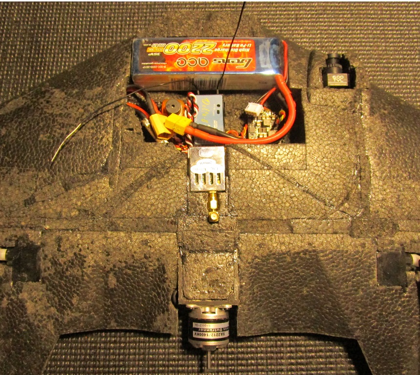

Rullar på...
Motorn går nu åt rätt håll, allt är inkopplat, allt funkar. ESCen är på undersidan. Har även fyllt upp håligheten
mellan motor och "elektronik-bay" samt satt VTX på plats. Vingen börjar bli riktigt slät på ovansidan. Det enda
som sticker upp blir servo-armarna + VTX-antenn + RC-antenner. Inte funderat på hur jag får acken att hållas
på plats än. Sätter jag kardborre under så sticker acken upp... hm på denna än. Ska se om jag 3D-printar ett
lock eller om jag hittar nån tunn plastskiva jag täcker över allt med som ett lock och även håller fast acken.
Har även balanserat och den verkar bli riktigt spot-on enligt CG-märkena, men jag minns inte var exakt jag
hade CG tidigare. Den blir i alla fall lättare än tidigare eftersom jag plockat bort 97-grams GoPro + GoPro-
trälådan + främre tjocka kolfiberröret + säkert nåt till. Har fyllt upp alla håligheter med EPO så den är klart
styvare nu än tidigare då den var lite flimsig. Känner man med handen så känner man knappt alla skarver
som syns på bilden. Kan bli riktigt bra detta. Borde kunna flyga snabbt och mjukt. Vind och turbulens styr
förstås, den väger ju mindre så den är känsligare för vind, men tillika skär den bättre igenom nu än tidigare.
Vobblet vet jag inget om i nuläget, kan bli mindre eftersom mycket mindre sticker upp och stretar (förr var
antennen på ena sidan men inget på andra sidan), men annars är vingens givna vobbel utan bra fenor nog
kvar där än antar jag.
Svårt fota svart...

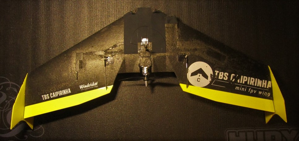

TBS Caipirina 1 klarbyggd ... 2019!
Så var den färdigt byggd, men ej flygklar.
Återstår lite småpyssel och inställningar i sändare.
Jag tänkte först 3D-printa ett lock men kom på ett sätt att använda textiltejp samt kardborreband, blev riktigt bra och lätt.
Vikten nu utan eventuellt bly (ska inte behövas) samt utan LiPo-testare jag tänkte använda i början är 600 gram.
Den blev lite tyngre än utan allt jag plockat bort, men det är för att jag fyllt håligheter med EPO samt locket som säkert väger 10-15 gram.
Men det är under 620 gram i alla fall. Vägde mycket mer förr när jag flög den med GoPro.
Vad gäller hållbarhet så är vingen så gott som oförstörbar såvida man inte flyger in i ett träd eller ner i asfalt eller nåt.
Wingletsen är limmade med UHU Por och skruvade med tre skruvar för att dra åt limningen, så de slits väl bort om man har otur.
Stora sändarantennen är "ledningar" så de deformeras säkert lite om den hamnar upp och ner.
Om antennen fastnar så rycks sändaren ut ur fästet så den ska inte knäcka antennfästet, VTX-kontakten dras hoppeligen ur utan att skada nåt.
RC-antennerna är limmade i spår, går de av eller slits bort så skadar det inte mottagaren.
Acken är fastkilad inne under "locket" och sitter fast under locket som är fastlimmat i bakkant, men fast med tre st kardborreband framtill under nosen.
CG får jag börja med att sätta framtung, då lär man inte flyga ihjäl den pga baktunghet i alla fall så man kommer iväg i starten.
Sen får man testa glidflyga och se om den dyker eller planar.
Dyker den så får man landa med lite fart och sen lätta nosen lite.
Först köper man vingen feb 2014, flyger tills man tröttnar på den, säljer den, ... köper sen tillbaks den i år igen och bygger helt om den.

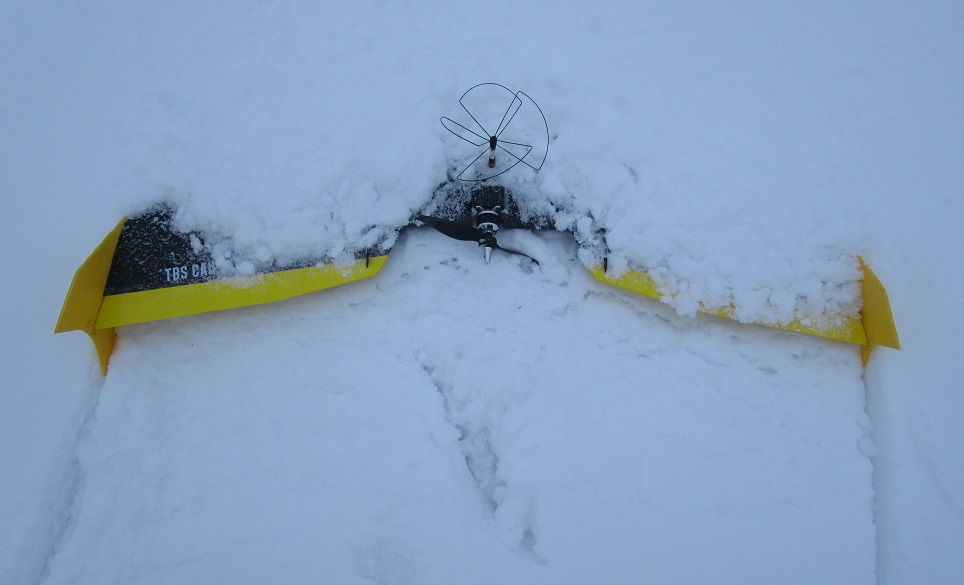

Hm. Lite osäker på om jag hade rätt antenn, kan nog hände jag hade fel mottagarantenn nu när jag tänker efter.
Måste söka lite... testa och anteckna.
Ser nu att den antennen jag använt är en sändar-antenn för en helt annan sändare.
Sen lär det ju inte hjälpa att jag landade i snö, men det verkar inte ha nån effekt... hoppas jag.
Nåja, nu har jag flugit den och trimmat in den så nästa gång blir det att flyga med mixning och bättre videolänk! :lol:

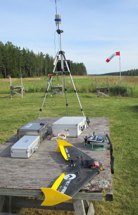

Flugen idag!
Inte flugit FPV-vinge på evigheter.
Bytte antenn, men denna är lite väl stor, märktes genom att den har ett rejält luftmotstånd jämfört med förra. Men vingen flög och allt funkade. Måste nog hitta på nåt så jag får längre räckvidd. Videosändare och RC-mottagare är för nära varandra och VTX-antennen är för stor för detta lilla flyg. Flög mer än 11 minuter och mer går det.
