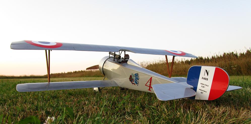

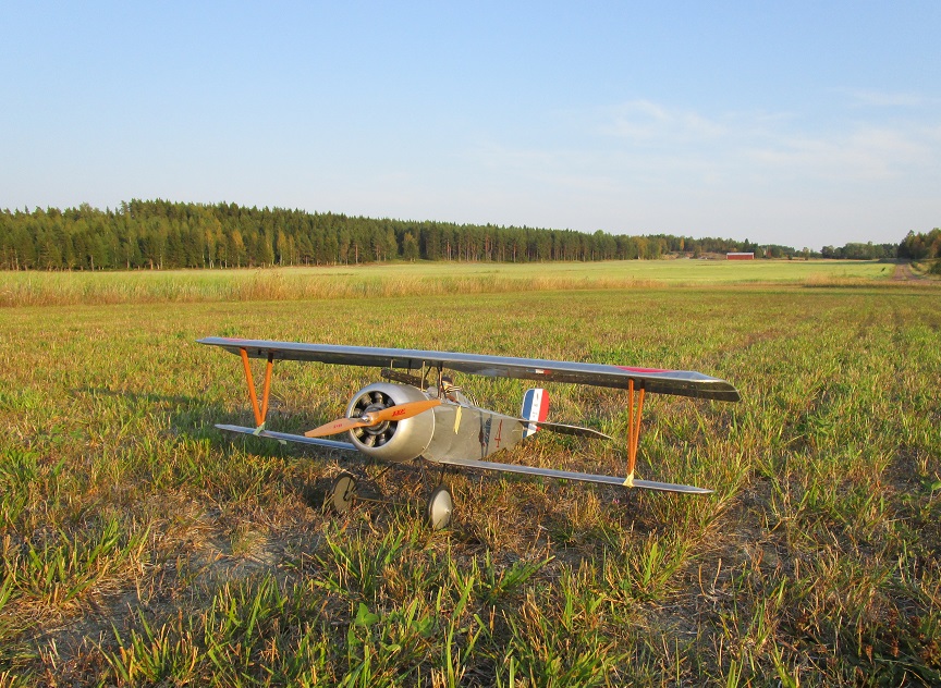

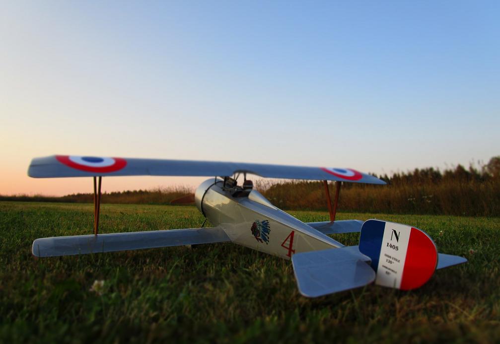

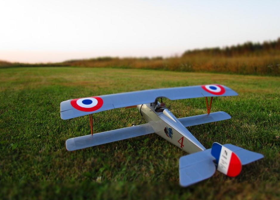

Premiärflugen 5 aug 2014!
Denna kom ny och obyggd till Åland september 2008. Ett tecken på att Djäkenfältarna var köpgalna och köpte mer än de klarade av. 8)
Dessutom har den bytt ägare ett antal ggr och har blivit mer och mer byggd. Men nu lyckades jag!!! Den har flugit. Det ni. ;-)
Den flög otroligt vingligt i byig vind när den flögs idag. Men annars helt OK. Klarar sig bra med fjärdedelsgas om det hade vart vindstilla.
Lite fadäser vart det pga första starten drev ut i vetet (uppifrån) för att antagligen övre vingen lossnade från undre, då kan det skeva
lite mer extremt. ;-) Jag gjorde två flygningar, intrimning första flygningen, blev varnad för att bilarna var nära... haha! Så pass oredigt
flög den. Nåja, fick ordning på den till slut och vet vad som ska förbättras. Sista landningen så voltade den över nos och lade sig på rygg.
Högt gräs och litet flyg samt sporhjulsflyg, jag menar sporrpinnesflyg och den konstruktion flyget har så var det lätt hänt. Flygtid 8 min
med 2200 3S LiPo, säkert mer (3,91V per cell så det går att flyga längre).
Förbättringar:
- Använda 1600mAh 3S LiPo istället för att flyget ska bli lättare och få det mer framtungt.
- Borde komma på bättre sätt att låsa vingstagen.
- Borde fästa kulsprutan på annat vis, för den är i vägen när man ska ta bort "locket", vet inte hur de tänkt.
- Limma på däcken som bägge två lossnade vid sista landningen, samt lite annat småfix, sen till salu och upp i taket.
