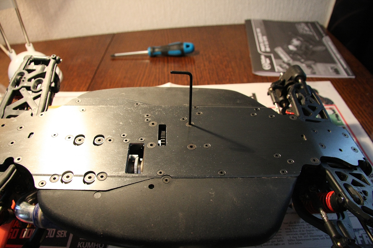

Tanken är att detta ska bli en mektråd med min Thunder Tiger EB4 S3 som huvudrollsinnehavare. :D
Jag har redan fixat lite som inte hann med. Men nu ska jag försöka dokumentera så mycket som möjligt.
Först ut: Byte av diff oljor!

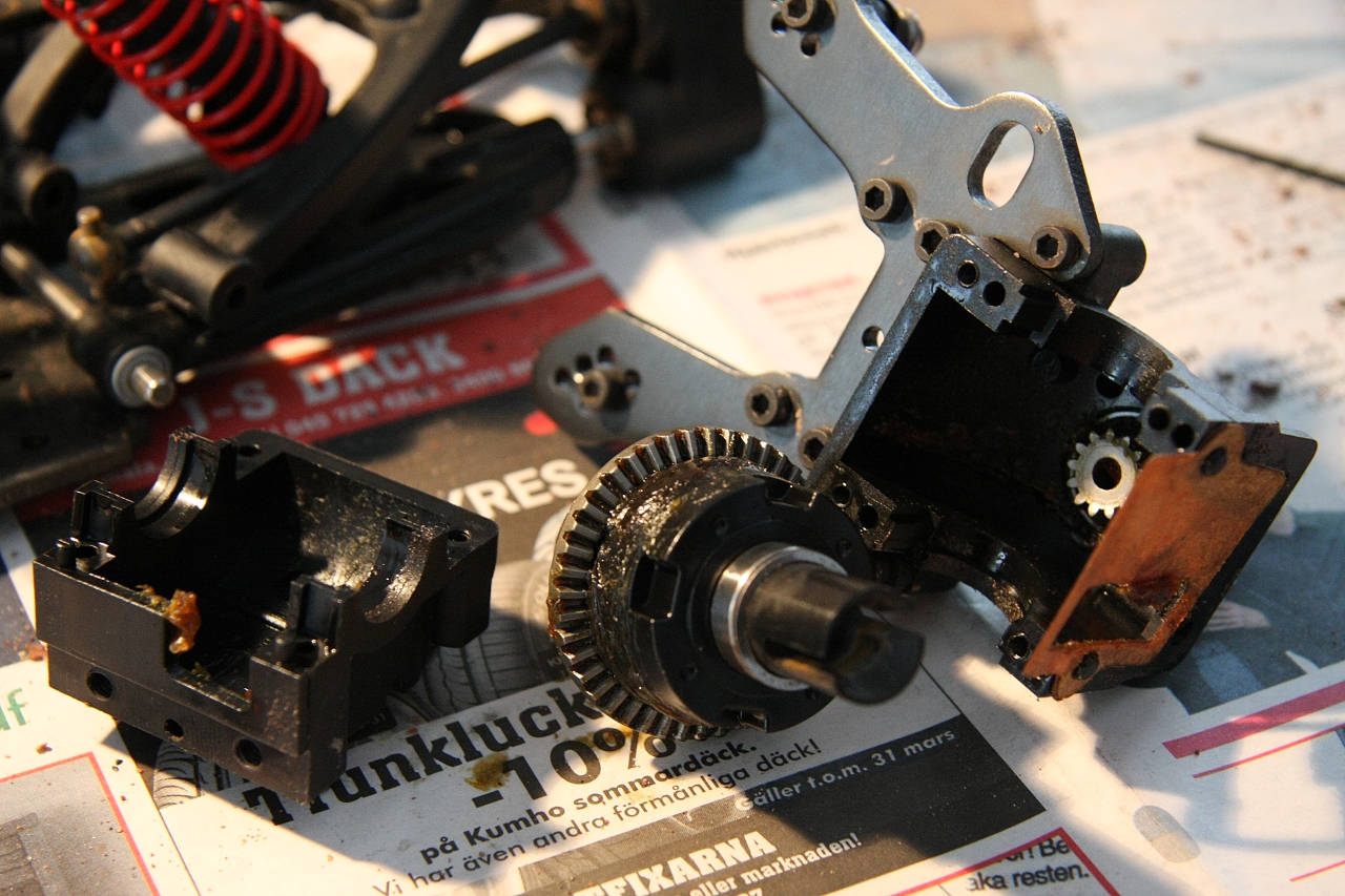

Orginal är det fett i alla tre diffarna, även med min bristande erfarenhet så kändes det inte bra. Framdäcken "ballongade" vid gaspådrag, den drog snett, osv. Hade först tänkt köra på 5-5-2 men TS RC & Hobby hade inte 5000wt olja inne. Kom hem med 7000wt och 3000wt. Blandar man 3000wt och 7000wt 50-50 så borde det ju bli 5000wt. Kom fram till att köra detta i mittdiffen då den är enklast att komma åt ifall det inte blev bra. Fram ska det bli 7000wt och bak 3000wt. 7-5-3 ska bli en lite mer aggresiv setup men det är en beprövad setup av "proffsen" så det är bara att lära sig den hårda vägen! :D

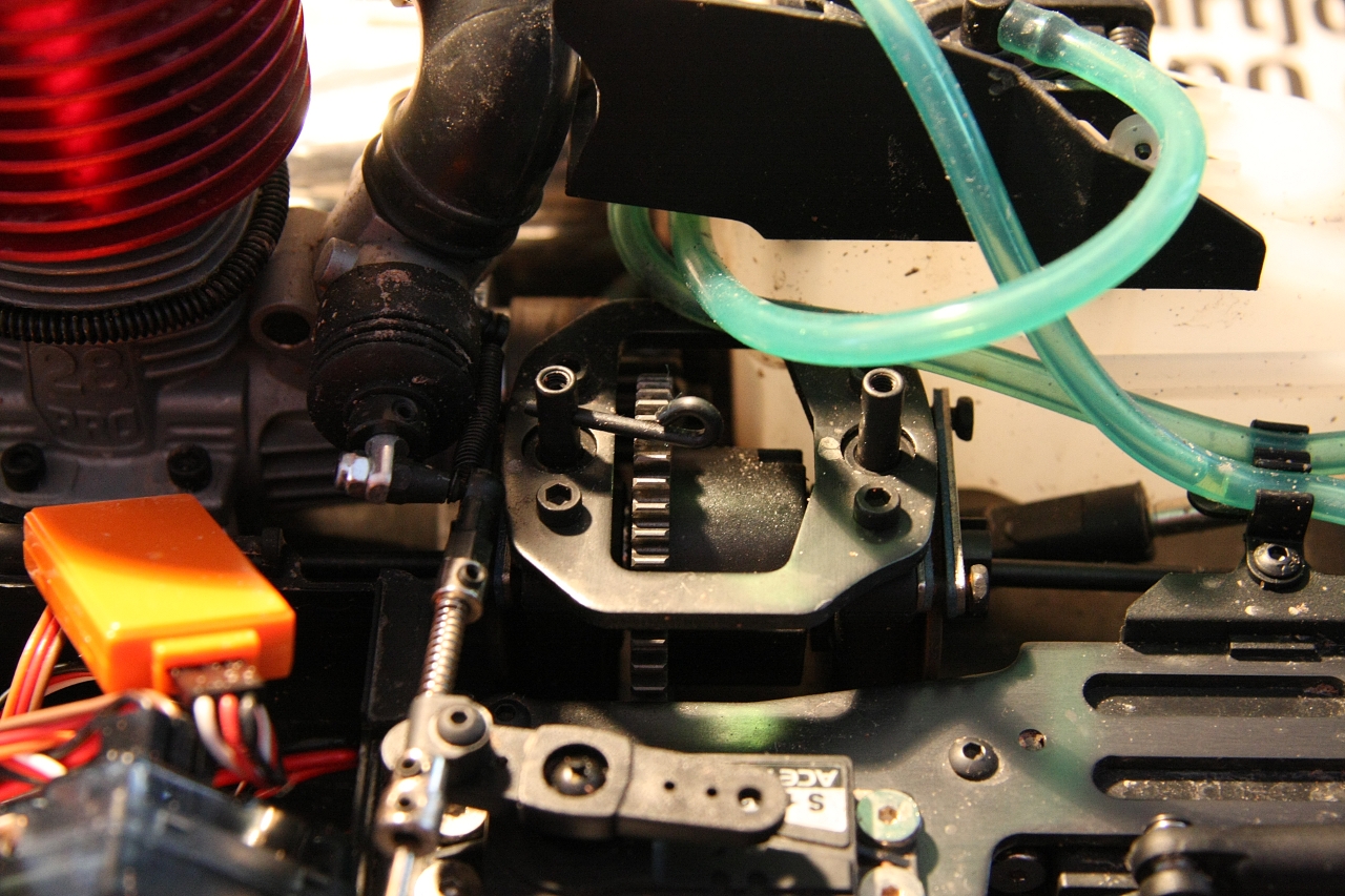

File comment: Startar med bilen på bordet :)

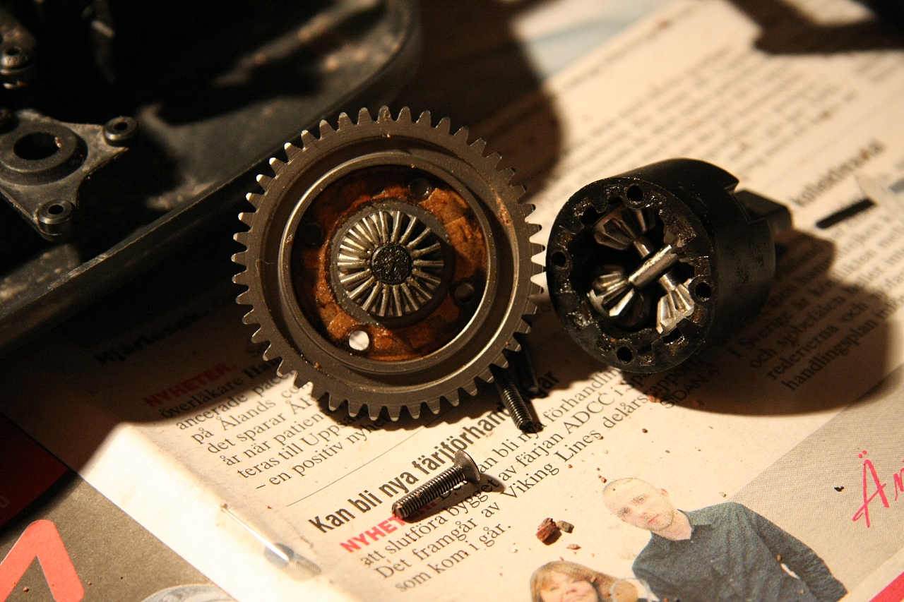

File comment: Bromsen borttagen för att komma åt diffen.

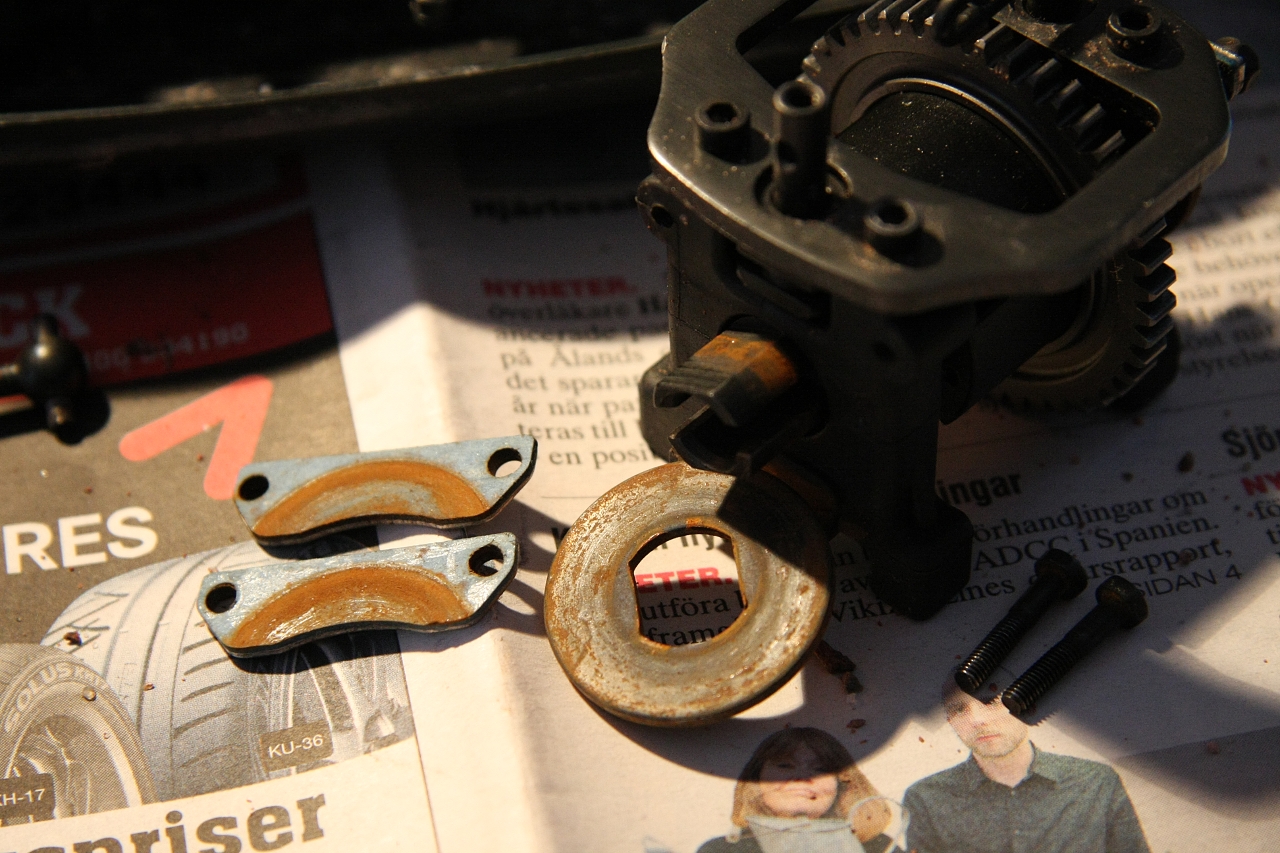

File comment: Dags att svänga bilen upp och ner för att skruva loss diffen.

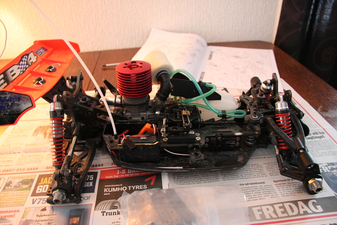

File comment: Loss kom den efter lite milt våld. Misstänker jag måste ta bort stången till gasen då jag ska ha dit den igen...

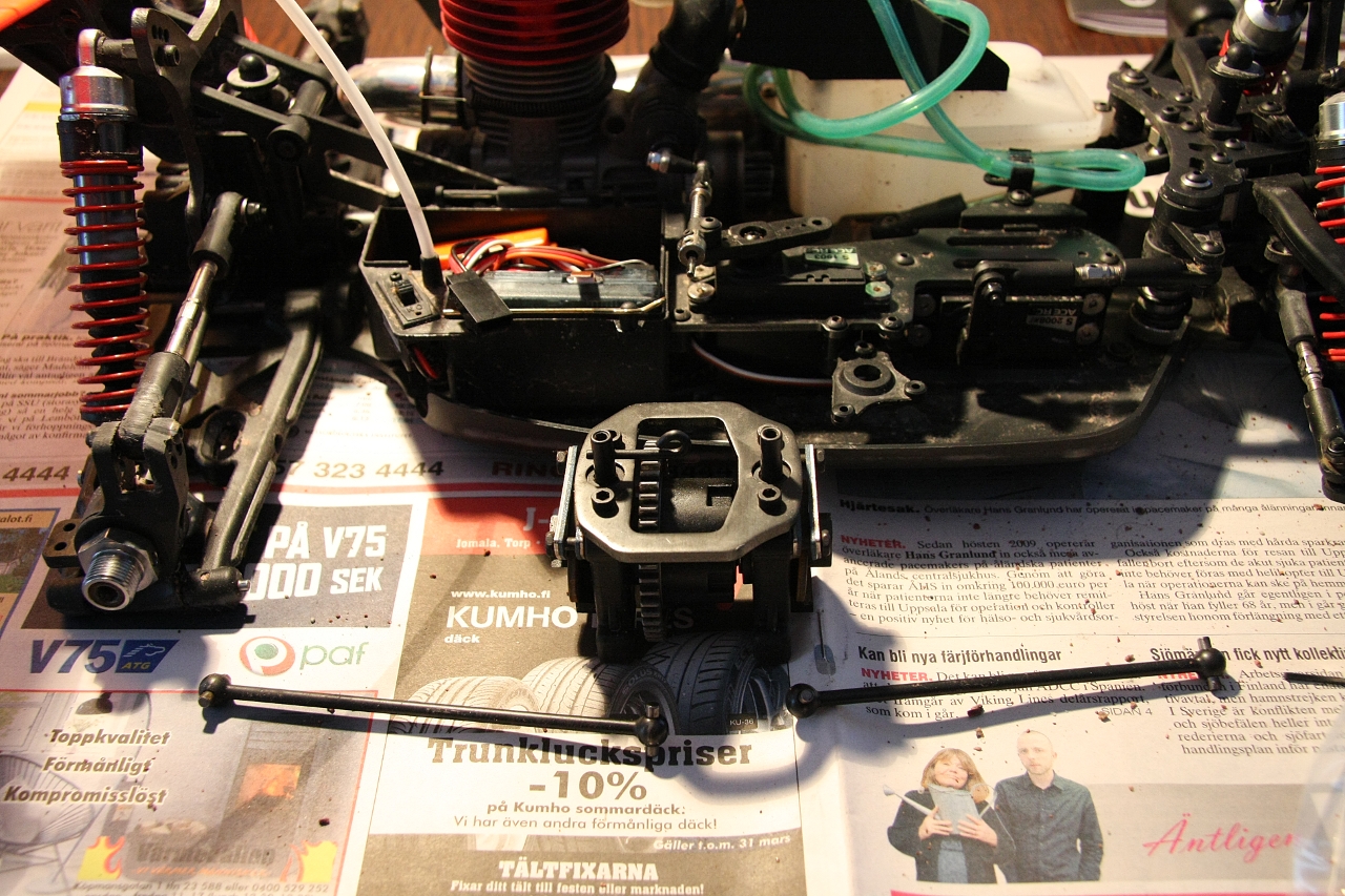

File comment: Det var blött sist jag körde... Rost... :(

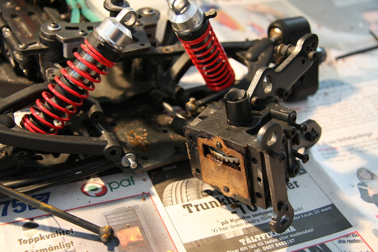

File comment: Så var diffen blottad!
Fortsättning följer... :)

Är det inte främre och bakre diffar du ska byta diffoljan i om du vill få bort dom där konstiga ballongdäcken i ett av framdäckeni fullfartslångsvängarna? =)
 Post subject: Re: Mek på 1/8 metanolbuggy (TT EB4 S3)
PostPosted: Thu 25 Mar 2010, 08:18
Ja och nej typ.
Ballongdäcken kommer sig av att det fördelas för mycket kraft till framdäcken. Med tjockare olja i framdiffen borde de få mindre andel kraft. Men alla diffar samverkar, och det är mittdiffen som främst fördelar kraft framvagn-bakvagn. Eftersom det nu är fett i alla diffar som tydligen ska motsvara ungefär 1000wt viskositet skulle det bli konstigt om man smällde in 7000wt fram och inte röra de andra... För att få bättre balans byter jag därför i alla.
PostPosted: Thu 25 Mar 2010, 11:27
Ballongdäcket var bara på ett hjul i gången.
Vill man ha mindre kraft fram?
Jag tror på bytt olja i fram och bak-diff, ej nödvändigtvis i mitt-diffen.
Iofs har jag fast 50/50 på min 1:1-bil, så kanske väldigt fet olja sku va bra i mittdiff?
Mer drivning bak = mer överstyrd och mer drivning fram = mer understyrd. Väl?
PostPosted: Thu 25 Mar 2010, 13:36
Man vill ju motverka att kraften maxas på det hjul med minst motstånd. Det är detta som inte fungerar då man får ballongdäck, då förs för mycket kraft till det/de däck som har dåligt grepp. I mitt fall vill jag överföra en andel kraft från framvagnen till bakvagnen. Var kanske otydlig innan, jag vill inte ha MER kraft bak kontinuerligt. 60-40 (fram-bak) eller nåt i den stilen kanske siktar jag på.
Ju tjockare olja, desto mer låser man diffen. Tunn olja gör att det hjul (eller fram-/bakvagn) med minst grepp snurrar.
Bakdäcken har (oftast) bäst grepp pga viktförflyttning under accelaration, dit vill man få kraft men inte för mycket för då börjar bilen dra snett då man accar. Fettet i mittdiffen som var i min bil motsvarar ca 1000wt, dvs vääldigt tunn och därför fick framdäcken väldigt stor andel av kraften. En del av detta vill jag föra över till bakvagnen men inte för mycket... typ... :D
Men som du säger, framdiffen är väl kanske det som främst orsakar ballongdäcket. Väldigt tunn olja för över kraft till det med minst grepp och det får en sjuhelsikes fart och "sväller". Men om framvagnen har mindre kraft totalt så minskar ju risken för detta också, så de samverkar...
Balanserad drivlina tror jag, därför byter jag i alla. :D
