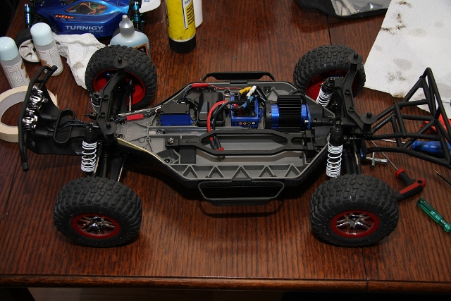

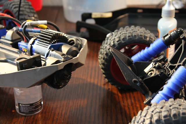

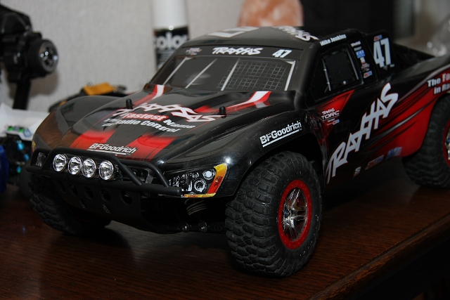

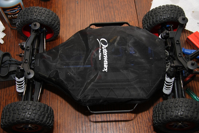

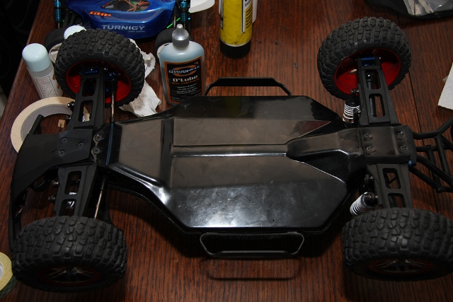

Bilder på nuläget. Det kom med lite tredjepartsdelar i form av en undertray, LED-lampor (fungerande) samt ett "tyg" som fästs över chassit under karossen. Detta för att hålla smuts/lera/vatten ute ur bilen. "Tyget" är vattenavstötande men släpper ut värmen, en bra sak. :)
File comment: Slash med RPM LED-lampor.
File comment: Undertray

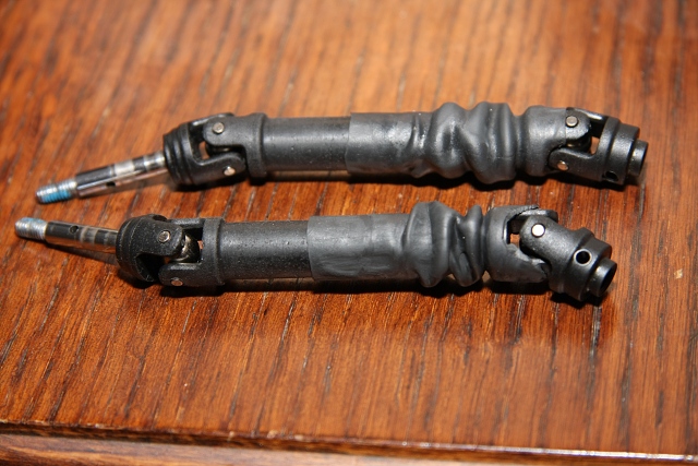

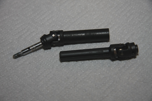

Traxxas envisas med att använda vad de kallar för "half shafts" till drivaxlar. Drivaxeln består av två bitar, ena går längre in i den andra när hjulupphängningen jobbar. De har en vad jag förstått en stor negativ sida, det fastnar damm, sand och smuts på axeln och det fungerar som sandpapper. Detta resulterar i att de blir väldigt tröga (tom så de kan helt fastna) vilket påverkar stötdämpningen väldigt kraftigt.
Om man drar en krympslang över stället där de "rör sig" så kan man skydda detta område och därmed uppnå högre driftsäkerhet. Man ska alltså inte krympa den helt på det stället de rör sig, endast värma "veck". Sagt och gjort! Tyvärr hittade jag inte riktigt "rätt" diameter på krympslang så de blev inte riktigt fina men funktionsmässigt verkar de göra det de är tänkt för.

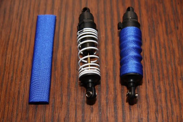

Fick hem en uppsättning "Shock socks" från http://www.badhorsie.com/.
Många RC-bilmodeller har oskyddade stötdämpare. Som följd får man in vatten, damm och skräp i dämparna. När dämparen jobbar lämnar det en tunn oljehinna på dämparskaftet som sedan går in i dämparen och tar med sig smutsen. Dels försämrar detta prestandan men även så slits de i onödan. Endel 1/8 bilar har en "gummisocka" inne i fjädern, min EB4 S3 har så. Men jag tror t.ex. Kyosho har "öppna" dämpare på allt utom MP9:an. Denna enkla sak ska lösa det problemet. De har till väldigt många olika modeller och man kan också beställa specifika mått. Enkla att installera och betalade 9,81€ inklusive frakt för en uppsättning (för fyra dämpare).

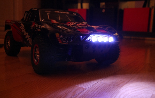

Skrev att Slashen hade fungerande LED-lampor med hade ju ingen bild med de påslagna. Så här kommer en! Jag har även planer på att fixa ett rack med fem takljus som man kan slå av/på från sändaren. 8)

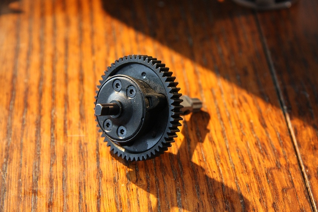

Blev lite pyssel idag igen. Böt diff olja i centerdiffen, en blandning av 50k och 100k. 100k olja är INTE trevlig att handskas med kan jag meddela. Den är så tjock, otroligt klibbig och svår att "hälla" i diffen. Men dit for den.

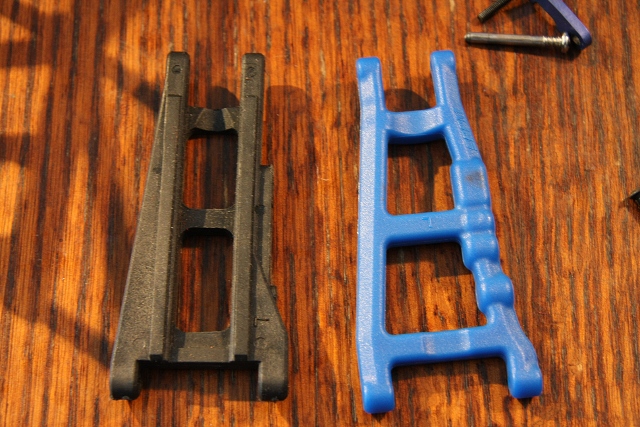

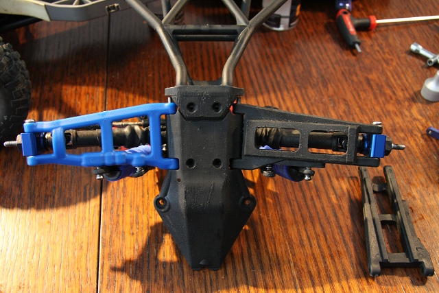

Sen bör jag också alla bärarmar till RPM. RPM är en tredjepartstillverkare som gör plastdelar till ganska många olika bilmodeller. De ska vara starkare, lättare och ha bättre passform (ta bort glapp). Det märks att de är av en annan typ av plast än orginal. Och gällande passformen så kan jag säga att den var fenomenalt bra! Inte en endaste millimeter extra, så det att det ska bli mindre glapp med RPM delar stämmer! Om de håller får framtiden utvisa. De kostar endast marginellt mera än Traxxas orginal så det känns värt den extra slanten.

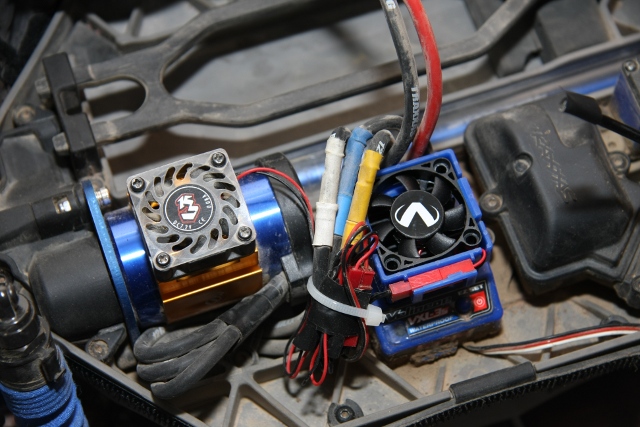

Motorn har gått lite i varmare laget, strax över 70 grader. Jag hade en passiv kylfläns med riktigt dålig passform. Den nya sitter riktigt bra. Det grå vid kanten är Arctic silver kylpasta, som "normalt" används till processorkylare till datorn. Fläkten är liten men den blåser på förvånadsvärt bra. Förhoppningsvis ska den också blåsa lite mot ESC:et.

Jag har noga övervakat temperaturen på ESC också. Även det gick för varmt när man pressar bilen på banan... Bestälde en fläkt enkom gjord för detta ESC. Bara att sätta ovanför kylflänsen, trycka till lite, klick så är det på plats! För att spara ström (eller främst för att jag inte orkade fixa nya kablar) så tog jag bort LED belysningen. Fläkten verkar blåsa på bra. Fläkten på motorn sänkte temperaturen med ca 20 grader, vilket är riktigt bra, får se om ESC fläkten är like effektiv.
