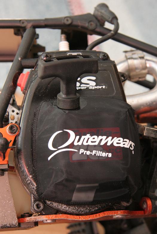

Grejer!
Dammskydd för luftfilter
Outerwears Pre-filter
Dammskydd för dragstarten
Outerwears den med.
ShockWears! :D
Skyddet jag har över min Slash 4x4 är också Outerwears pre-filter. Gör det de ska så länge man är noga när man sätter fast det. Kommer endel igenom men det riktigt fina dammen blir man aldrig av med.
Något liknande har ju jag också men mina är "tajta" runt fjädern. Mina anser jag ha varit ett bra köp i varje fall. Helt klart värt ett par euro!

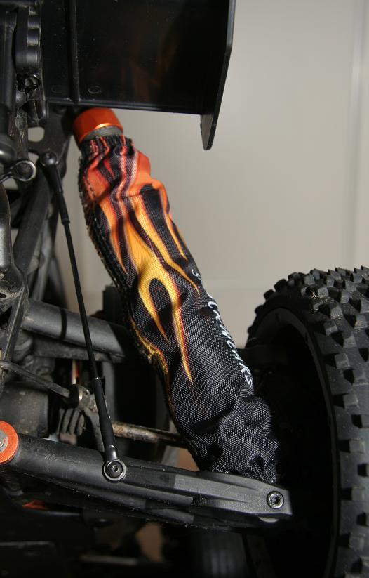

Lite bilder på grejs jag monterat tidigare.
Skyddet för dragstarten

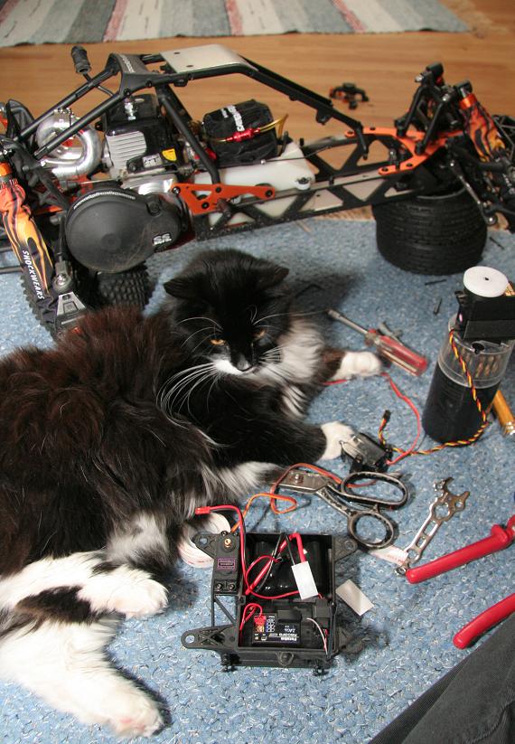

Monterade servona och fick lite hjälp... :-D

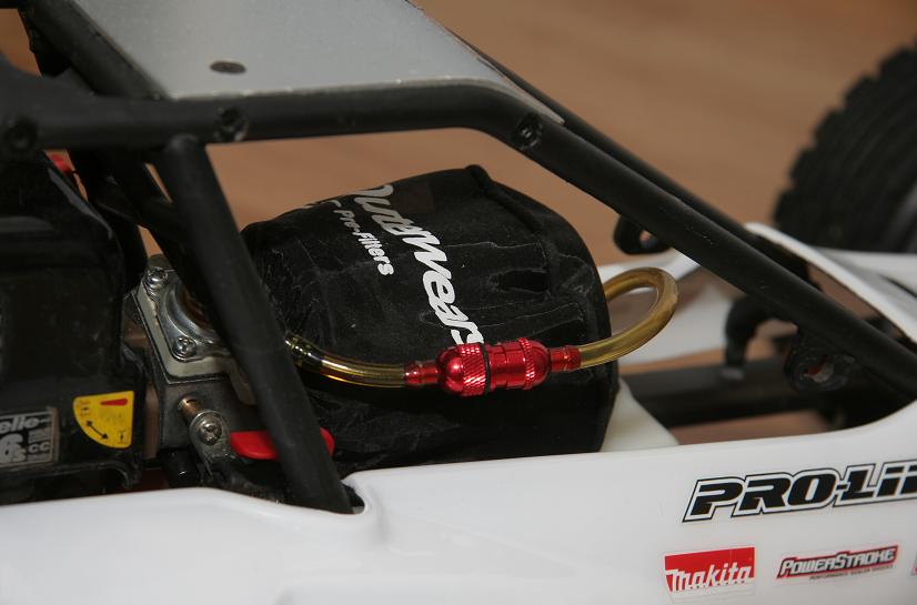

Och så va jag ju som sagt o målade skalet ("skaldelarna") och hade nog före det
monterat skydden för stötdämparna samt vajrarna som skall begränsa utslaget.

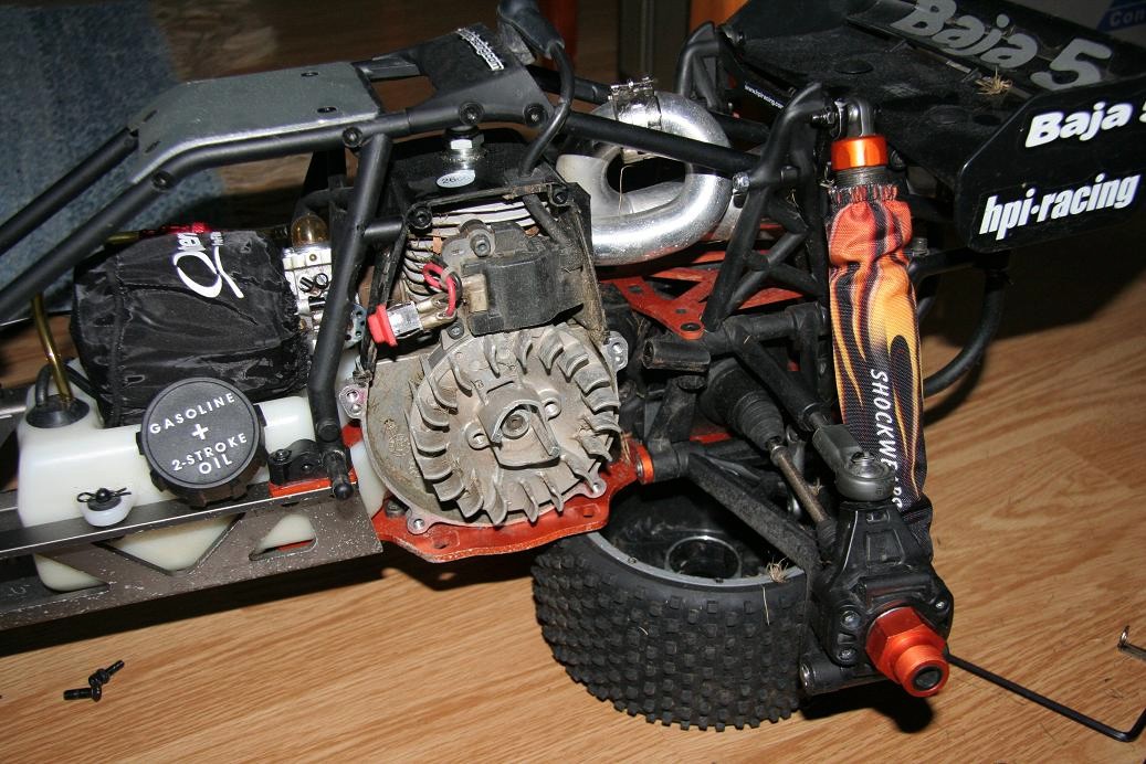

Och så har jag satt på luftfilterskyddet, alltså detta skydd ska vara där,
dammskydd för att få bort det värsta. Även bränslefilter efter tanken.

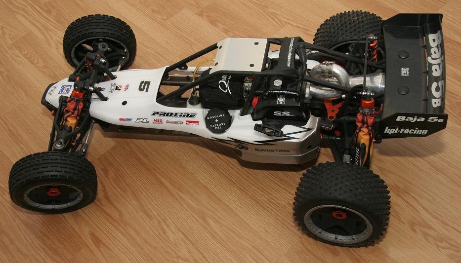

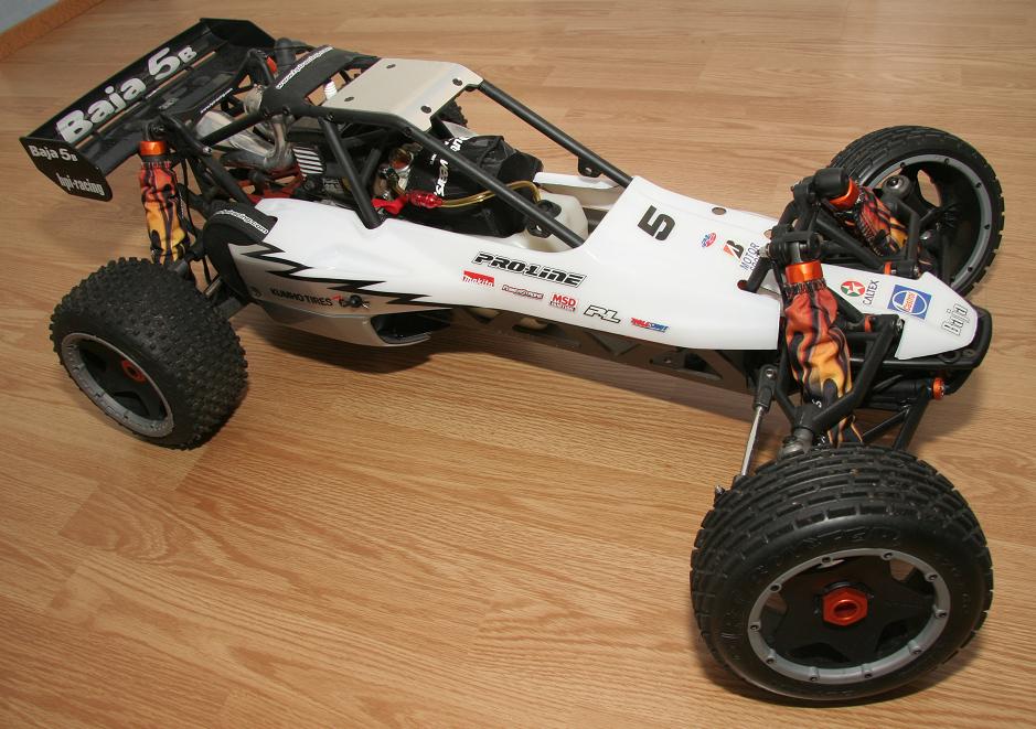

Bilen är ju ändå inte klar. Gas/Broms-servot funkade ju inte som det skulle, ska
få nytt. Det hoppar stegvis, typ 10-20 grader per gång det rör sig. =(

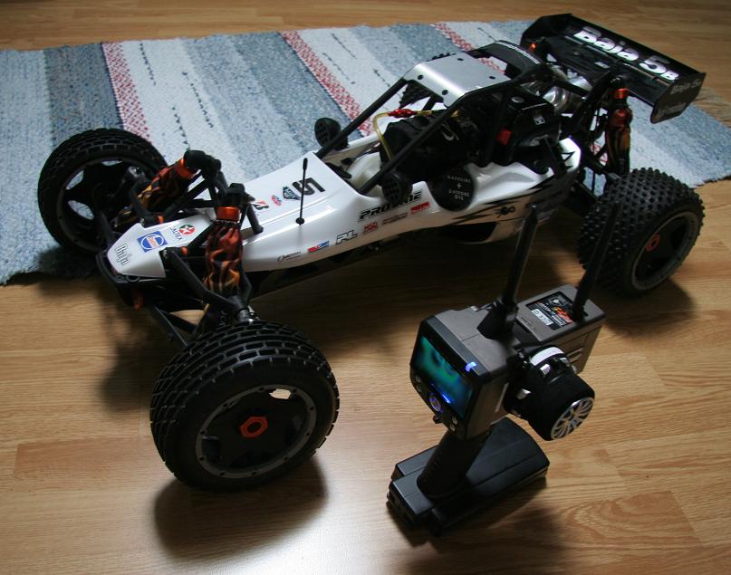

Hur som helst, målningen:
- Slipade insidan med fint stålull
- Rengjorde insidan
- Stripade dit "tänderna"
- Tejpade över allt som inte ska bli silver
- Rengjorde det som ska målas silver
- Målade silver i flera omgångar, täckte väldigt dåligt
- Fick torka
- Tog bort allt tejp
- Målade vit som täckte riktigt bra!
Satte på dekalstripings och dekaler (tack JS).

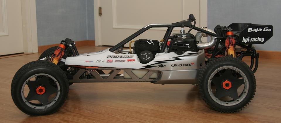

Ja och så här ser den ut nu, lite race'ig. :D

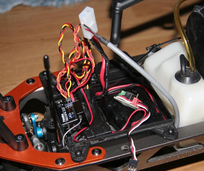

Det enda som återstår nu är att KillerBee V2 FailSafe'n jag köpte inte verkar bry sig om kanal 3. Dvs man skall kunna
stänga av bensinmotorn från fjärrisen. Ett servo fungerar klockrent på denna kanal, allt från -120...+120%.
Denna failsafe skall fungera så att man skall kunna stänga av motorn på följande sätt:
- Knapp på sändaren via kanal 3
- Stänga av sändaren
- Glitchar
- Lobat
- Tappar räckvidden

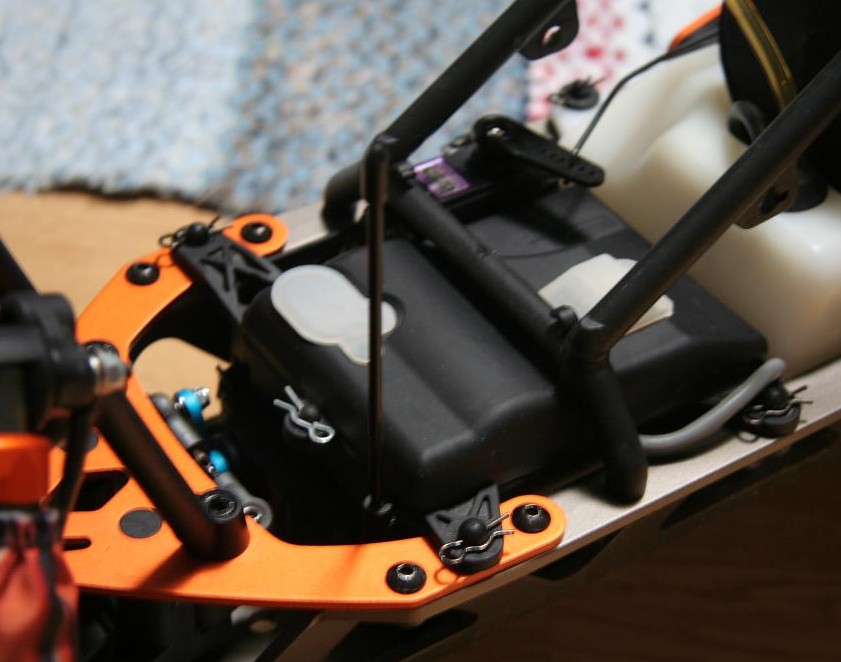

KillerBeen var ju lite omständig få på plats, plocka bort massa delar och få in den in under elektronik-box, tank och
bakom vänster motorkåpa osv.
Och som vanligt är alla bilar trånga o jobbiga att arbeta med vad gäller elektronik.
Men det gick till slut! =)

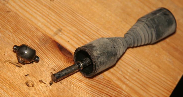

Och så här såg ena bakaxeln ut efter det, hrm...
 Post subject: Re: HPI Baja 5B SS
PostPosted: Sun 03 Jul 2011, 11:58
Har den någon form av slirkoppling eller är det kraft rakt ut på drivningen?
Vissa bilar har slirkoppling som ska skona drev, axlar och motor. Alltså så att kopplingen slirar istället för tvinga ut kraften, om den är för hårt spänd så brukar det resultera i att man sliter ut delarna ofta.
En annan sak som kan ha haft inverkan är ifall du höll gas när du landade i hoppen, det sliter också på bilen. När bilen är luften varvar den upp snabbt och när den sedan tar mark blir det stort motstånd.
Eller så är det bara en svag punkt i den bilen. :)

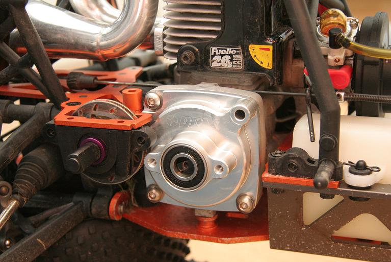

Bilen har centrifugalkoppling, så den slirar ju lite grann där ett tag ;-)
Det finns en snällare koppling som tar tidigare, men då blir bilen slö att köra sägs det.
Jag hade gasen lite hur som helst i olika hopp, säkert hade man gasen på när bakhjulen tog i mark nån gång.
Den är lite knepig hoppa med tycker jag... antingen nosen upp eller nosen ner, har inte lyckats en gång med nåt snyggt hopp tror jag. Den är ju inte så platt den där bilen.
Och jo, dessa axlar är kända att vara svaga. Men om de är billiga så är det ju smart tänkt, svagaste länken skall ju vara billig o lättbytt. ;-)

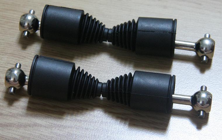

Har fått lite förslag på olika axlar. Det finns värstingar med livstidsgaranti för 1500kr+ och det finns även andra varianter som kräver att det byts ut en hel del. Så det blev ett par nya original-axlar. :) Och jag kör bättre nu så jag ska väl inte kvadda så mycket nu... *host*...
PostPosted: Wed 20 Jul 2011, 12:17
Nya axlar, undras hur länge dom håller...

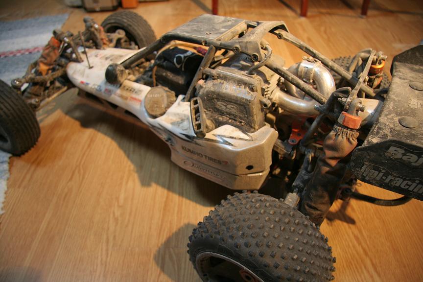

PostPosted: Fri 11 May 2012, 19:01
Den va ju så ren och fin förut... :help:
Jag lagar vartefter problem dyker upp.
En stötdämpare verkar ha skruvat upp sig o börjat läka (se bild, lite fukt).
Och så borde jag ändra så man får mer styrning.

Lite service-dags på Bajan! =)
LÄKANDE STÖTDÄMPAREN
Stötdämparens delar va ju hela, men läkt ut ca hälften av oljan. Är väl nån O-ring
som måste bytas antar jag. Har ej såna!!! Kan det vara så att O-ringarna nog håller
tätt, bara det att en rejäl volt har slagt till stöten så hårt att den pressat ut olja?
Alltså bara att skruva ihop (är rengjord) och fylla på o köra?
