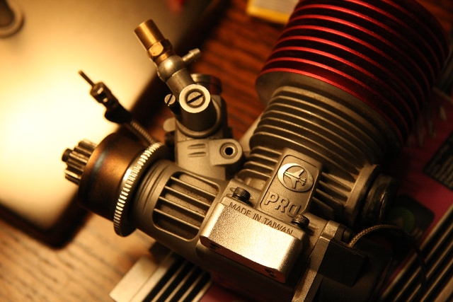

Får du ut skruven? De är släta på andra sidan. Och på den sida man kan skruva så är det antingen gängat med en mutter på, eller så är det en skruv. Man får inte ut skruven på alla motorer förän förgasaren är ute, bara den är lös så släpper förgasaren.
 Post subject: Re: Mek på 1/8 metanolbuggy (TT EB4 S3)
PostPosted: Thu 29 Jul 2010, 22:42

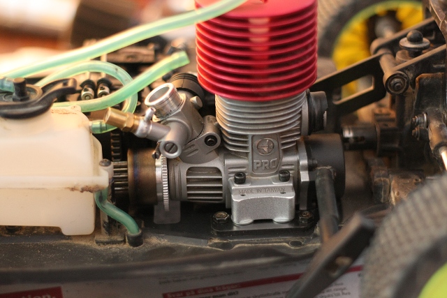

Hela skruven kommer ut utan problem. Ingen mutter på andra sidan. På bilden syntes skruvhuvudet, på andra sidan är det en svart slät grej som är aningen infäld jämfört med materialet runt om. Jag tror att det bara ska vara att försöka trycka ut biten som synns på den andra bilden. Jag har försökt trycka på ordentligt med att sätta in en insex i skruvhålet men den rör sig inte...
Skruven utskruvad.
Andra sidan.
PostPosted: Thu 29 Jul 2010, 22:50
Vrid på förgasaren du så lossnar den, värm annars. =)
Kolla sprängskiss så ser du hur det ser ut, om det syns.
PostPosted: Thu 29 Jul 2010, 22:56
Sidan 4 i detta dokument så ser du hur den sitter fast! http://www.myrcbox.com/pdf/st1/careng_28.pdf
PostPosted: Thu 29 Jul 2010, 22:58
Jag har testat vrida också men kanske inte tillräckligt hårt... På sprängskissen syntes det inte så bra ifall de svarta bitarna (som skruven går igenom) låser förgasaren på nåt sätt.
Ska testa bruka våld på den och se.
PostPosted: Thu 29 Jul 2010, 23:10
Skruva i skruven igen och få kolven att vrida sig bara ett halvt varv.
Förgasaren lossnar bara när kolven är i rätt läge för det är urspårat i den.
Behövs inte något våld för att få förgasaren att släppa.
PostPosted: Thu 29 Jul 2010, 23:15
Får man bort skruven (som han gjort) så är det inget som håller kvar förgasaren.
Och jo, förgasaren kan sitta fast som tusan!!! Har vart tvungen värma nån gång.
Men jag hoppas Machman menar att den där svarta skruven/axeln inne i hålet är
borta? Och inte bara yttre skruven? Om så är fallet, då har Mr X rätt, den kan bara
vara i ett läge så lossnar förgasaren. Men oftast går dom att knacka ut/dra ut.

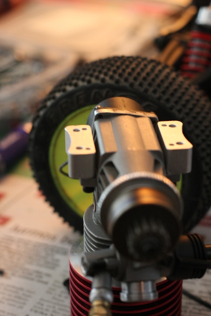

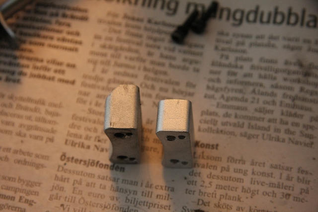

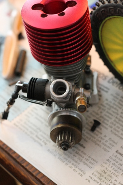

DÅ fick jag lös förgasaren, satt som attans! Jag prövade värma men neej. Sen blev jag förbannad och hämtade en hammare, innan hade jag bankat med mjukare material. I med en insex i skuvhålet och bankade rejält ett par slag, då rubbades den och så småningom lossnade den biten. Då den kommit loss fick jag också snurrat på förgasaren. Nu borde det vara klart för start med startlåda!
File comment: Orginal motorfäste vs. fäste för startlåda.
File comment: Dragstarten sitter snett och tar i chassit. Jag har filat ner hörnet lite här redan.

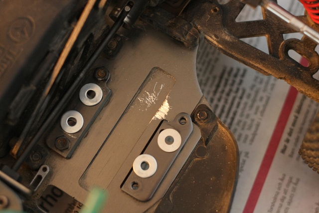

File comment: Jag har filat ner lite i chassit där hörnet på dragstarten kommer. Brickor kommer ligga under motorfästena för att få upp motorn lite. Annars tar gasen i batteriboxen.
File comment: Förgasaren är aningen sned så gaslinkaget kommer högre upp ovanför batteriboxen.
File comment: Motorn på plats igen, nu ca 1 cm lägre än innan!

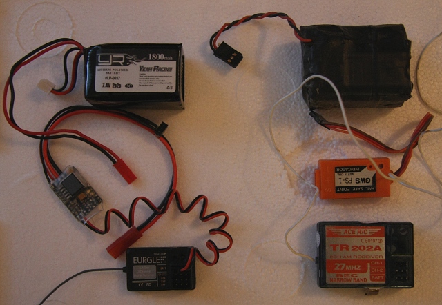

Dags att uppgradera till 2,4 GHz, har aldrig haft störningar eller problem med min tidigare sändare dock. Det jag märkte att man VERKLIGEN vill ha då man kör på bana är expo på styrningen. Så det blev en Eurgle sändare. Passar samtidigt på att byta ut stenålders NiMh RX-acken mot en LiPo.
Det nya som ska in till vänster, det som togs ut till höger. Den nya mottagaren har inbyggd fail-safe så den behövs inte längre heller. Den nya utrustningen vägen endast 50% av den gamla, vilket aldrig är negativt (91g jämfört med 183g).

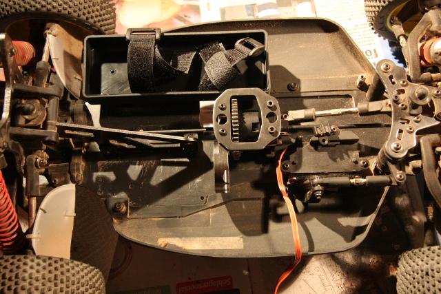

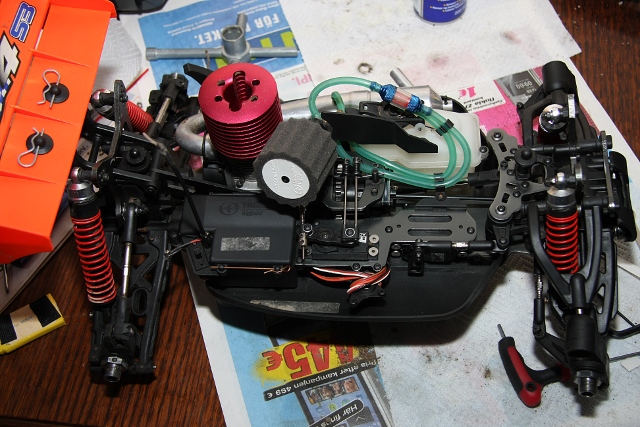

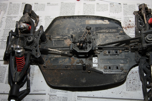

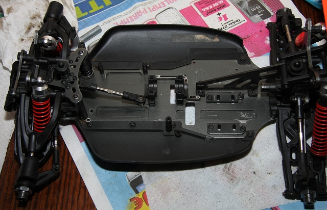

Det vackra vädret idag väckte "vårkänslor", fick för mig att göra en grundlig rengörning och check av min buggy. Jag brukar spendera 1-2 timmar med att rengöra efter varje körning på banan, men nu ska det göras ordentligt så allt är tip-top när snön smält!
File comment: Steg ett - Plocka bort saker ur chassit så man kommer åt!
File comment: Skitigt var det här!
File comment: Efter en kvarts putsande med tandborste, papper och WD40 ser tanken och servohållaren mycket bättre ut!
Fortsättning följer imorgon! Nästa steg blir motorn, jag har granskat kopplingen imorgon ska motorn putsas.

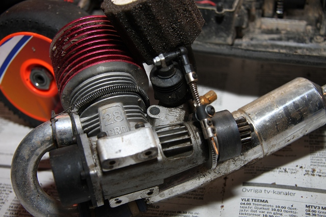

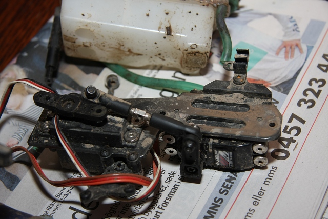

Putsade motorn igår. Passade på att byta packning till pipan samt luftfilter när jag ändå höll på. Granskade också så kopplingen var i skick. När jag ändå håller på så har jag idag tömmt alla diffar och i med ny olja. Samt plockat loss hjullagren och putsat de. Snart kan jag börja putsa chassit, det som var den tanken från början... ;)
File comment: Rengjord motor.
File comment: Bordet är för litet...

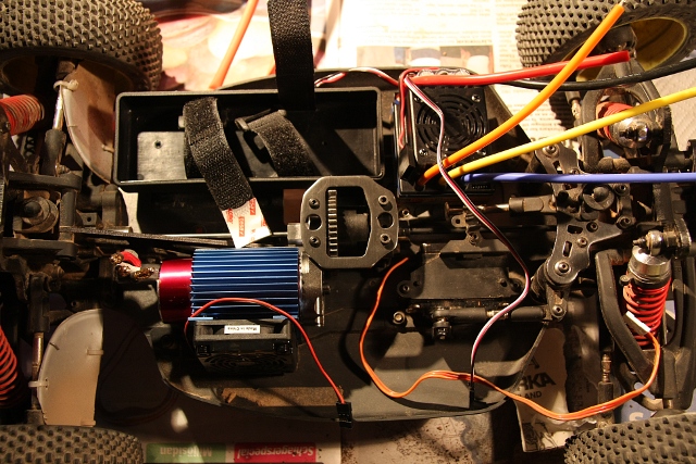

Jag har därför nu påbörjat:
Projekt budget elkonvertering
Totala budgeten ligger på 250€. Denna summa ska alltså innefatta ESC, motor, en ack (2x2S blir det), kuggar, elkonverteringskit men även alla frakter och moms! Tight, men det ser ut att gå. Att budgeten satts så tight är mest på skoj, för att se hur Hong Kong grejerna står sig, för med den budgeten är det vad som gäller!
Hobbypro Elkonverteringkit samt en uppsattning Novak pinionkuggar är bestälda från RCmart. Det övriga kommer att beställas från HobbyKing ser det ut som. Fortsättning följer... :D
PostPosted: Sat 28 May 2011, 09:14
Jag har nu börjat! Konverteringskitet är installerat, passade bra, behövde inte modifiera något. Det är en liten plastbit som håller ett dräneringsrör som ska föra bort bränsle ifall man spiller vid tankning som man eventuellt kunde ha slipat ner ackbaljan gick dit ändå. Inga delar är modifierade så man kan byta tillbaka till metanol utan problem. Tar väl uppskattningsvis 30-60 min ifall andan faller på. Riktigt najs!
Motor och ESC finns någonstans inom Finlands gränser, borde få de på måndag. Det blev ett Turnigy 20C 4S 5 Ah (hardcase) ack till att börja med, de var så grymt billiga 22 dollar. 20C är i lägre laget men tänkte testa så får vi se. En ny kaross är också bestäld så jag slipper tejpa igen hålen i den. :)
Jag ska eventuellt fixa något mellan skruvarna som håller fast styrservot. Innan var det ju en aluplatta, servoplattan, där och det borde bli lite starkare om man har något. Det sitter dock som berget redan nu så borde inte bli några problem, får se om jag orkar. Sen borde jag hitta en liten plastlåda att sätta mottagaren i så den är bättre skyddad...
Bilder på hur långt jag hunnit.

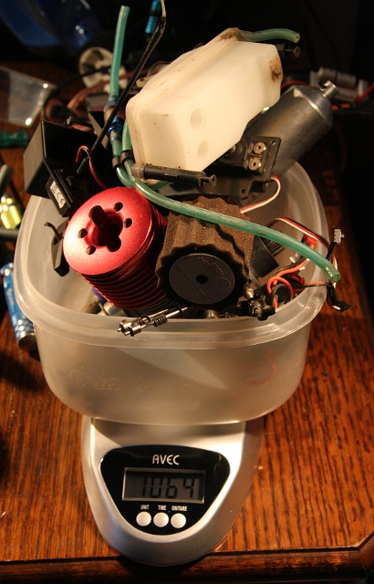

File comment: 1064 gram vägde de metanolrelaterade delarna. Tror det eventuellt blir ca 100g tyngre med elgrejerna men återkommer med mera exakta mätningar.
File comment: Gott om plats för ESC framför batteribaljan. Mottagare ska inte heller bli något problem. Ovanpå styrservot siktar jag på, ska bara hitta någon lagom "burk" att sätta den i.
File comment: Här ska då motorn komma.

Nu har motor och ESC kommit! Tyvärr är ett paket i Vanda med 4S batteri och kontakter. Jag ska byta ut alla deans i mina bilar mot EC3, hatar deans. Ett paket med ny kaross är på kommande från USA, men den jag har fungerar så det är det mindre brått med.
Budgeten ser ut att hålla! Målet var ju att få allt som behövs för under 250 € inklusive all frakt och moms. Är nu uppe i 230€ och ska inte bli någon moms på de paket som nu är på kommande. Det är alltså inklusive _allt_, motor, esc, en 4S hardcase ack, EC3 kontakter, conversion kit, kylning för motorn, en hög med pinionkuggar, kaross... Ja verkligen allt som behövs. :D
Nuvarande läge:

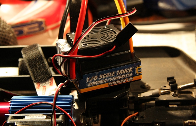

Jag hamna att file ner tre av kylflänsarna för att få bra passform på motorn. 10 minuters jobb sen passa den perfekt. Man ser även på bilden att ESC har gott om rum. Tyvärr är det ganska ojämt under. Jag hade tänkt fästa det med endera karborreband eller dubbelsidig tejp. Men de fäster dåligt på plasten. Har testat putsa med aceton och skrubba lite med sandpapper, blev lite bättre men inte riktigt så jag litar på att det håller. Jag har nu börjat fixa ett fäste av en lexanbit, finns två hål i chassit som borde räcka för att fästa biten med. På lexanet sitter tejp/kardborreband som berget.
File comment: Hobbyking 150A 1/8 ESC. Klarar både sensorbaserade system och sensorlösa!
