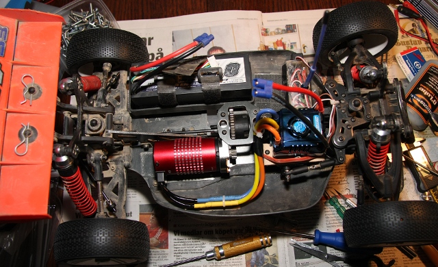

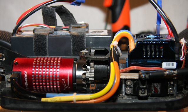

Sagt och gjort, ovanstående setup är nu installerad! Den nya motorn är lite större samt att det är en 4-polig motor, vilket betyder mera vridmoment. Jag har samma drevning som innan så tophastigheten ska vara samma (denna och förra motorn har i stort sett samma kv-värde) men med lägre temperatur och längre körtid. Testade nyss ute på gården, verkar lovande. 80 gram lättare samt att jag fick flyttat ESCet till sidan av bilen där motorn är, nu balanserar den bättre. Jag fixade ett fäste av träfaneer ovanpå styrservot som ESC är fäst i. Du läste rätt, trä, inte det mest exotiska materialvalet men det fanns hemma och enkelt att jobba med! :lol:
Nya däck är även monterade, GRP Cubic. De ska vara framtagna enkom för hårdpackad lera, vilket låter lämpligt för Bistorp Ring!

File comment: Från sidan, med ESC ovanpå styrservot. Jag har även installerat servoposts i alu, starkare.

En uppdatering efter en körning förra veckan. Motorn gick grymt bra, mycket bättre drag än den förra, märkbar skillnad! Temperaturerna låg på helt rimmliga nivåer, under de kritiska 70 på motorn hela tiden. Måste experimentera lite med setup igen, jag hade för mycket grepp bak med de nya däcken och krängningshämmarna. Den började understyra ganska mycket vilket inte riktigt passar mig, jag vill ha bilen aningen lös "där bak". Den var dock lättkörd så länge man bromsade innan kurvorna. ;)
Bilen hoppade också märkbart bättre med den nya layouten. Innan lade den sig åt vänster alltid, eftersom den var tyngre på den sidan. Nu hoppade den rakt och fint!

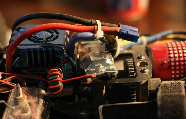

Jag har gjort lite hål i karossen för att få lite luftflöde över motor och ESC. Efter två ackar på raken idag så låg motorn på stabila 54 grader. Man kan med andra ord pressa den mycket ännu.
Jag har även installerat en sbec (sbec = ubec, samma sak men olika tillverkare kallar de olika saker). Mitt gamla HK ESC gav upp, jag misstänker att det var den inbyggda BEC:en som gav upp.

File comment: Installerat! Lödde om batterikontakten på ESC:et så SBEC får ström får från samma kontakt.

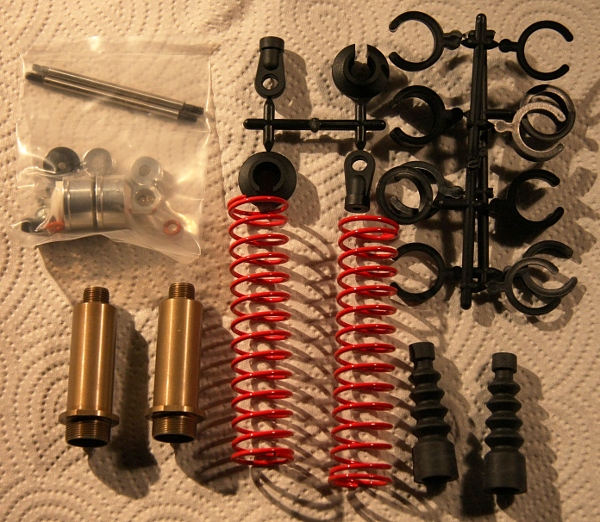

EB4:an har fått lite uppmärksamhet. Ena dämparen blev lite sned i somras, den gick dock att köra med efter jag böt dämparstången. Dock var hela huset lite snett så den gick inte riktigt bra. Tog mig tiden att beställa nya, blev bara marginellt dyrare att köpa en hel uppsättning än att köpa endast husen...

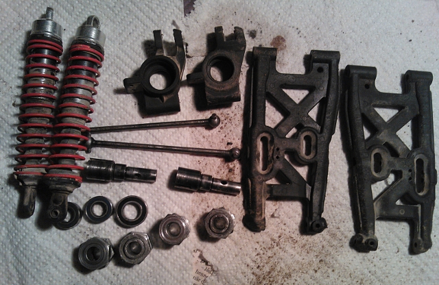

Röd dag idag, den spenderades med att göra nåt jag tänkt göra hela vintern med aldrig fått tummen ur. Jag böt en hop med delar, ingen av de var söndiga men slitna var de. Hade allt liggandes och tid över så... ;)
- Stötdämparna från förra inlägget kom nu äntligen in i bilen.
- Bärarmar och hjulhuggar bak som var slitna (nerslipade efter vinterkörning på IP 2010) hela förra sommaren, varje körning tänkte jag "denna gång MÅSTE de ju gå sönder" men icke. Nu glappade de så mycket så jag hade inget val.
- Drivalxlar bak, hade nya CVD hemma så slängde in de.
- Sexkant och hjulmutter. Repiga men hela. Böt till röda fancy låsmuttrar.
- Tre kullager.
File comment: Slitna delar
