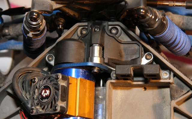

Det finns en liten miss i hur bilen är konstruerad som gör att det tar sig in smuts i kuggspelet där även mittdiffen ligger via kardanaxeln. Smutsen söker sig in i ett underdimensionerat kullager som håller mittdiffen på plats. Jag förstår varför bilen är konstruerad så, det ger en högre markfrigång, vilket är bra om man ska basha. De mera racinginriktade SC-bilarna som har kommit senare har en konstruktion som mera påminner om buggys där kardanen går på ovansidan av chassit. Det finns endel moddar som minskar problemet men inte tar bort det helt, en har jag gjort.
En populär upgrade till Slash 4x4 gör detta till mindre av ett problem, men ger också andra fördelar:
- Större lager, mindre problem med smuts och mindre belastning.
- Aluminium, hjälper till att leda bort värme från motorn.
- Styvare, ger stadga åt hela chassit.
- Håller motorn bättre på plats.
Sagt och gjort, ett Golden Horizon motor mount i aluminium har införskaffats. Finns flera andra som tillverkar samma del. Traxxas gör också en i alu men den har samma dimension på lagret som orginaldelen så den första punkten måste strykas från listan om man använder det.
File comment: Motorfästen. Orginal i plast med det mindre lagret till höger. GH i alu med större lager till vänster.
File comment: Installerat! Ena av fördelarna med denna del kan inte anses vara bling-bling, den synns knappt (det silverfärgade på bilden är motorfästet)...

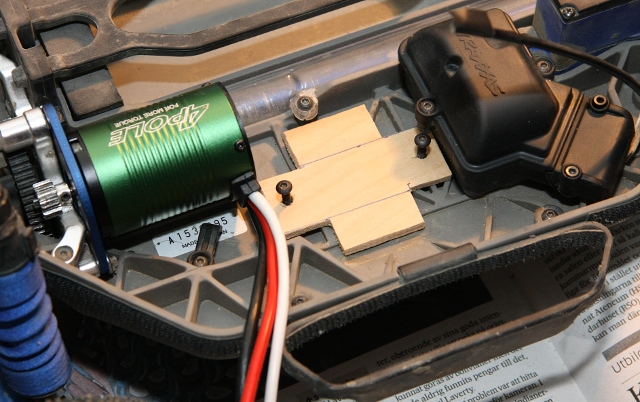

Nu var det dags för ny motor och ESC. Castle creations har relativt nyligen släppt en combo som fått väldigt bra kritik. Främst motorn har hyllats till skyarna men combon är så pass billig så ESC:et är kan anses vara en bra bonus. Det är en fyrpolig motor, vilket ska ge 50% mera vrid jämfört med en tvåpolig motor i samma storlek. Låter ju bra!
Orginal ESC:et har "öron" som man skruvar fast det i. Jag hamnade därför tillverka en platta att fästa det nya i. Min vana trogen använde jag det för RC-bilar exotiska materialet... träfaneer! En but dubbelhäftande tejp senare och det satt som berget.
File comment: ESC-monteringsplatta i exotiskt material!

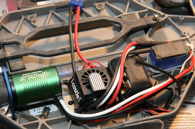

Det kommer med en fläkt som egentligen är till motorn. Hållaren passar dock nästan perfekt även på ESC:et, där de flesta rekommenderar att man sätter det. Motorkablarna är skitlånga... I manualen står det att man inte får korta av de, har mailat CC och frågat hur det är med det...
Testade lite snabbt på gårdet med samma drevning som innan, gick riktigt fint. Bättre accelaration än innan men ungefär samma top hastighet. Dock så ska man kunna dreva denna motor för en 10-20 km/h till utan större problem. :D

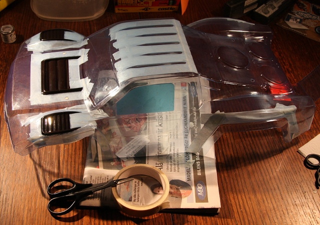

Så ni inte ska tro att jag satt bilarna på hyllan bara för att det är höst.
En sneakpeak ett par timmar in i projektet ;) :

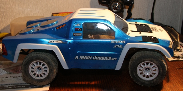

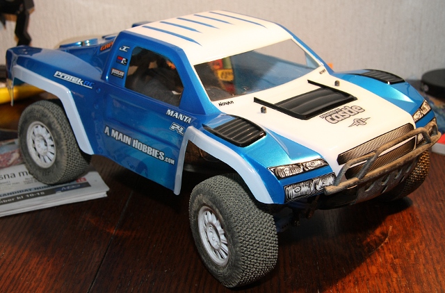

Ett antal timmar senare så är karossen klar! :D
Jag har lärt mig läxan att inte måla en short course kaross med "vanlig" spraymålarfärg. De vanliga färgerna har fungerat utan problem för min skala 1/8 bil men de karosserna flexar inte lika mycket som en stor SC-kaross. Nu har jag målat med färg enkom för lexankarosser, får hoppas det håller längre!
