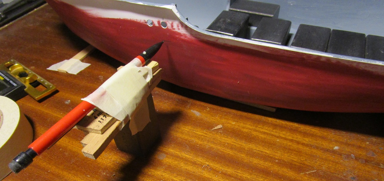

Vattenlinjen!
Bygger gick nog vidare med att fixa delar, limma, måla osv.
Sen kom andra projekt så den plockades bort från byggbordet.
Tog inte så mycket bilder, men här är en bild på när jag ritar "vattenlinjen" runtom.
Bordet i vattenpass, skrovet i vattenpass och tynger i så allt blir rakt, tejpade ihop en hållare för pennan som jag bara drog runt skrovet.
Sen tejpar på det och målar.
