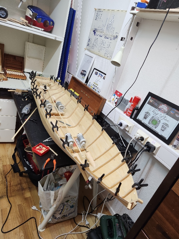

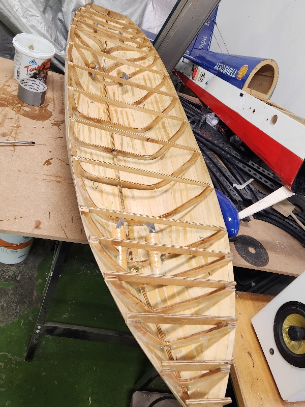

Ja det är väl lika bra att göra en tråd om mitt lilla projekt.
Köpte ett påbörjat skrov som är byggt från grunden av original ritningar från finska varvet.
Bygget är gjort i skala 1:65 vilket gör att den är/blir ca 165cm lång. 4st motorer elmotorer precis som originalet men inte med dieseldrivna generatorer då.
Fyller på här med info och bilder vart efter :D

Stor jäkel det där! :-D Ska bli skoj se bygget. Det var ju inte heller bara ett Billing Boats-kit som slamras ihop, utan det var seriöst tilltaget bygge av förre ägaren. Det lilla jag såg av delarna osv. Ujuj!
Känns som jag ligger lite efter i storlek... :lol:

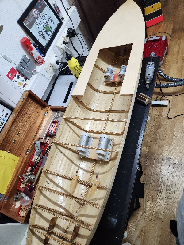

Till helgen kommer det hem fartreglage och massa kontakter osv så allt ska gå att koppla upp för provkörning av systemet. Blev totalt 3st reglage, ett 80a dubbelmotor reglage och 2st enkel 80a reglage. Bilder kommer

Dessa är vanliga "bil" reglage som jag hittade på kullagergrossisten.se

Det kommer det komma oavsett, blir en vattenfylld slinga runt dom för säkerhets skull

Hur hålls vattnet ute vid propelleraxlarna?
På båtar jag haft så har det varit en "nippel" där man trycker in fett i röret som omsluter axeln när den roterar.
Blir det glasfiber utanpå skrovet sen?
Var mer påbörjat vad gäller bygget när du köpte den?
Yes det sitter nipplar på alla fyra axlar så man kan fetta upp dom. Blir polyester och glasfiber på hela skrovet på utsidan, på insidan är den enbart poyestrad nu så det finns en yta att måla på. Är egentligen inget annat som är påbörjat sen tidigare dock fick jag reda på av min bonus svärfar nu att han jobbat på Atle i 9månader under sin tjänstgöring precis och att det då fanns 3st bombtorn ombord. Har försökt hitta bilder på det men nej, då kläcker han ur sig att han har full dokumentation på det med massa bilder hemma som jag får tillgång till nu :)
