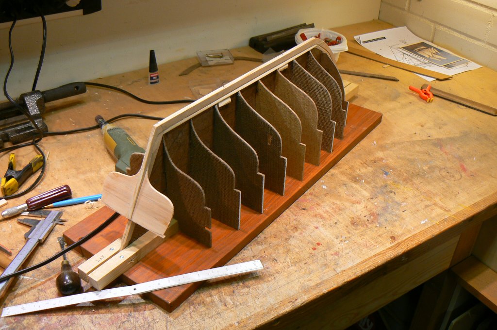

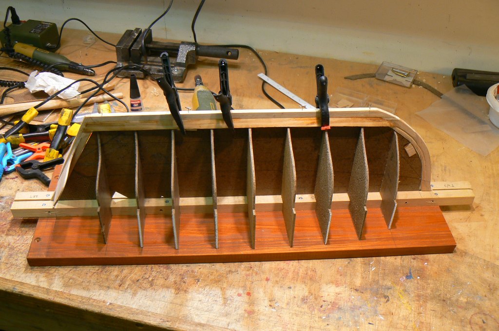

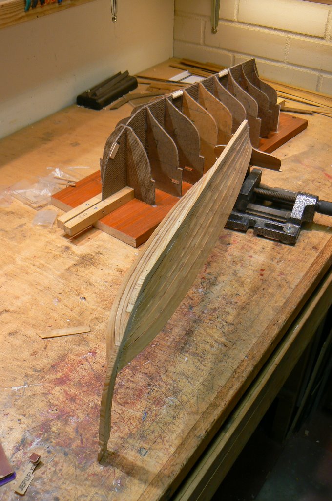

Ett gäng i Sjökvarteret har startat ett projekt, som dom kallar Alanta, för att bygga en segeljakt. Det finns ingen egentlig förebild för bygget så dom har tagit fram ritningar och underlag själva. Själva båtbygget är tänkt att komma igång på alvar i februari och dom planerar ha bordläggningen för skrovet klart under våren. Jag lovade lite halvt :? att försöka bygga en modell av jakten så jag fick underlag i form av huvudsakliga mått, en 3D skiss, riggskiss och linjer för skrovformen. Själva konstruktionen och detaljer har ju ingen förebild så det gäller att använda fantasi och den kunskap och erfarenhet man förhoppningsvis har ... får se vad det blir. Jag har i alla fall börjat med att såga ut spanten och lägga upp dem på en byggbräda, satt ihop köl och stävar samt börjat med aktergaveln;
Jag återkommer med bilder på hur (om :?: ) bygget fortskrider.

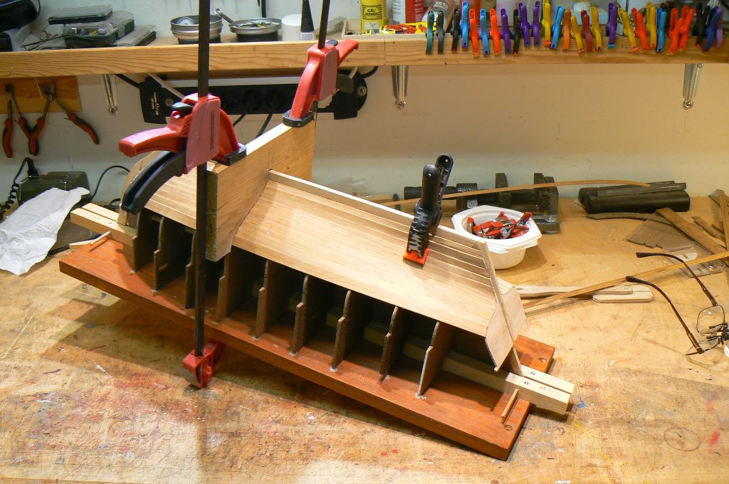

Bygget går vidare; samma bilder som under Albanus och några nya;
Bordläggning lös från mallen 5 bord förifrån 07.01.2018.JPG [ 165.18 KiB | Viewed 22507 times ]
Basning på mallen med sju bord på plats II 08.01.2018.JPG [ 161.66 KiB | Viewed 22507 times ]

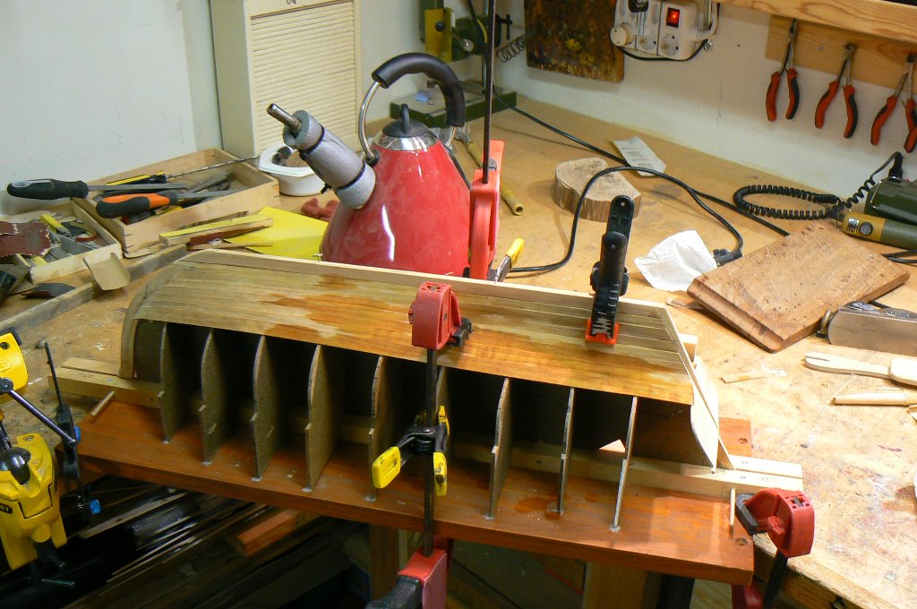

Tio bord fastspända så dom håller formen när allt torkar över natten;

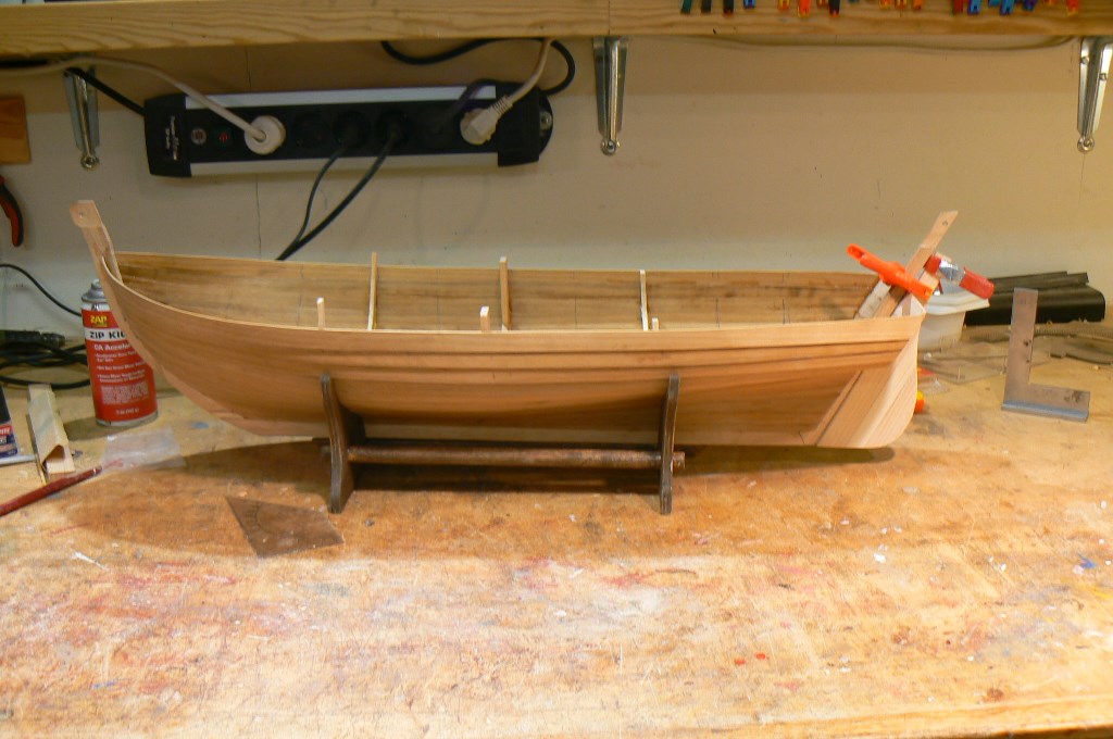

Såhär ser det ut med alla bord på plats och relingslinjen ungefär på rätt ställe;
Följande moment är att börja lägga in spant så skrovet håller formen

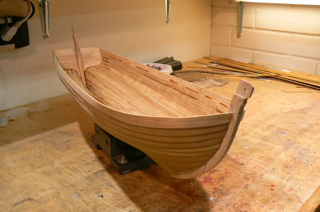

Lagt in några spant så skrovet håller formen och så satt jag dit rodret (löst) för att få en uppfattning om hur det börjar se ut
Skall sätt dit några spant till och sen får jag börja fundera på hur jag skall sätta in däcket.

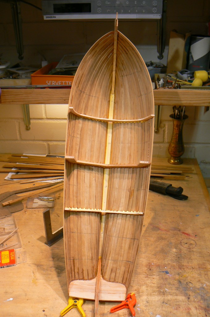

Skrovet stadgat så det borde hålla formen så det blir inte mer spant för allt blir ju täckt av däcket;

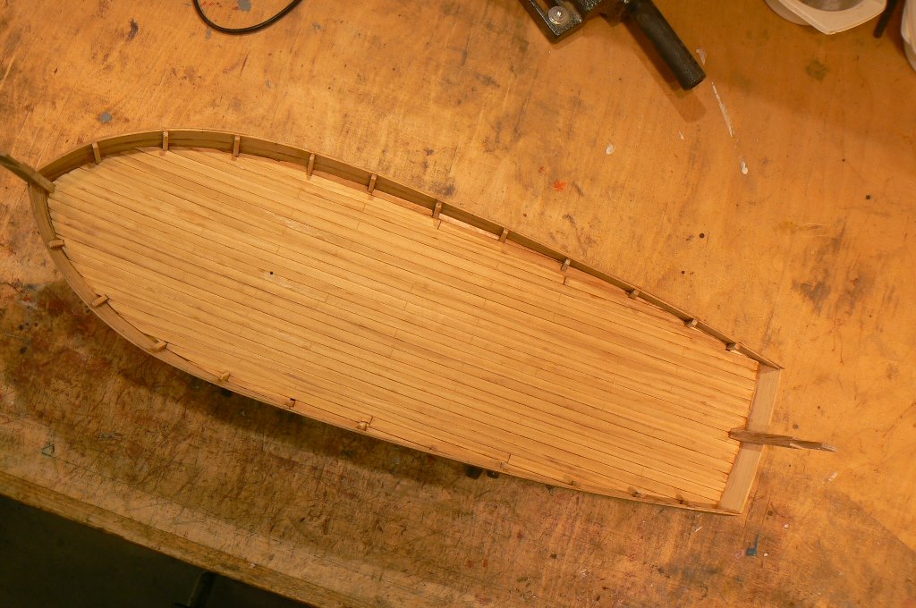

Tjugofyra däcksplankor senare är däcket på;

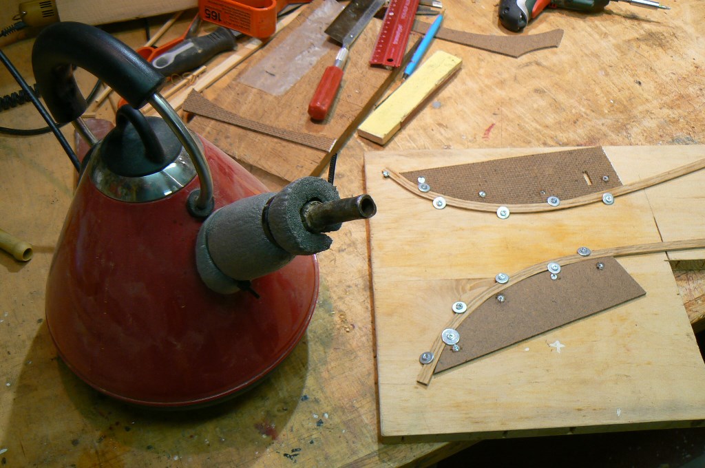

Lite mer gjort på däck och en liten maststump visar var masten skall vara. Gör lite försök med att basa ek för lite mer stryktåliga relingsplankor.

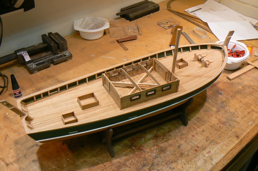

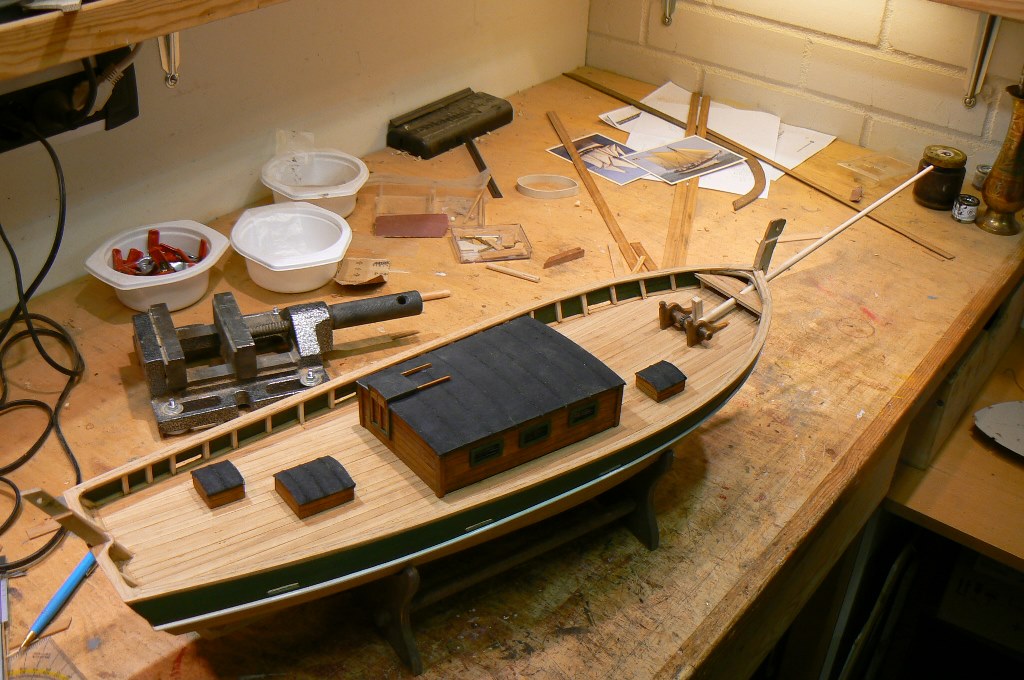

Börjat med däckshuset och kapparna;

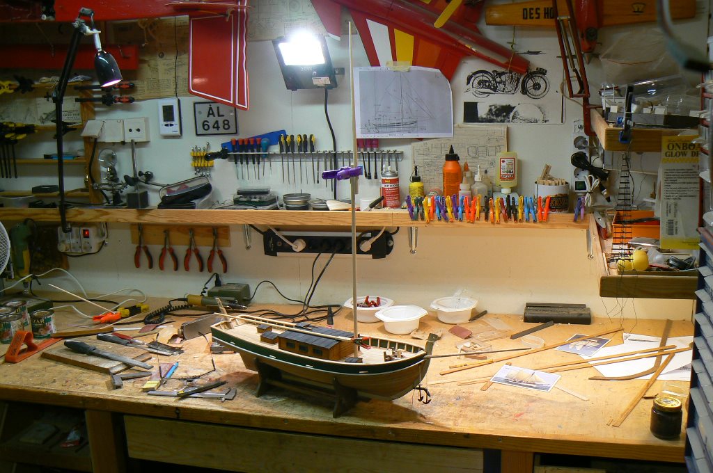

Satte dit lite delar helt löst för riggen (mast, storsegelbom och bogspröt) för att få en uppfattning om hur den skall se ut ... det blir mycket segelyta;

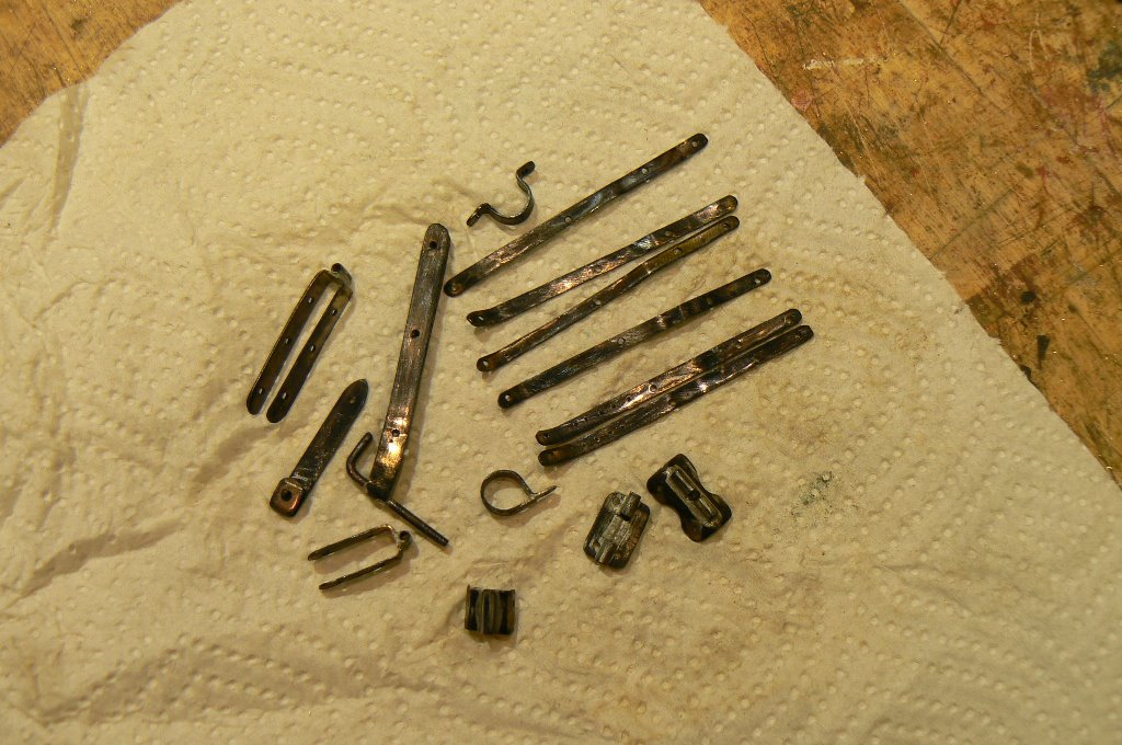

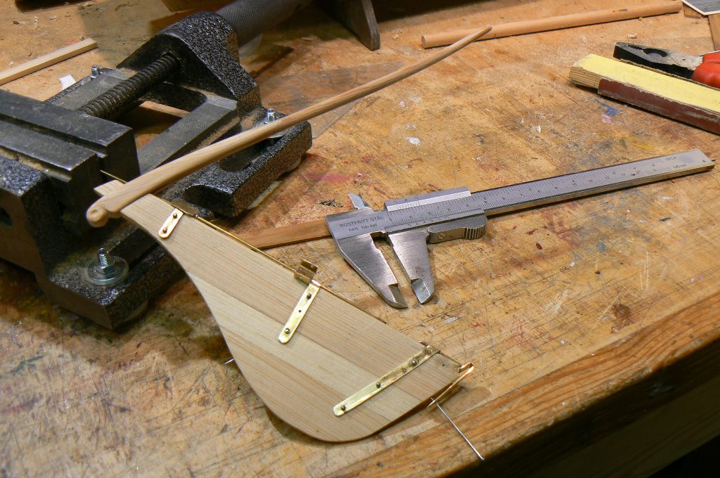

Fixat till några beslag i mässing för roder och rigg som jag sedan svartoxiderat;
Roder och rorkult med obehandlade beslag 02.02.2018.JPG [ 176.65 KiB | Viewed 22291 times ]
Svartoxiderade beslag för rigg och roder 02.02.2018.JPG [ 164.48 KiB | Viewed 22291 times ]
