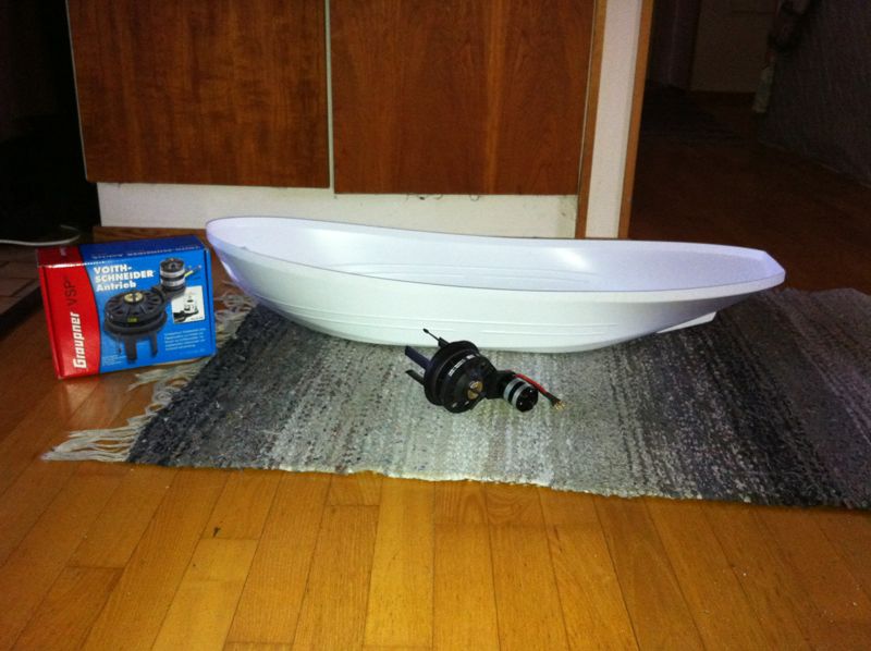

Hämtade paket igår! Stoort paket! :D
Öppnade och funderade på om man kunde ta blid på det hela. Konstaterade dock ganska snabbt att det handlade om så fruktansvärt mycket delar att jag fullständigt gav upp den idén. Ja, nästan fullständigt, för jag fick i.a.f. en bild på skrovet samt en Våjt Snajder-motor med tillhörande låda.

Vad är detta, ett helgjutet skrov som inte behöver spacklas, slipas, spacklas, slipas, spacklas och slipas? Och sedan spacklas och slipas? Cirklarna är rubbade!
Intressant projekt dock, jag tror jag måste samla ihop en delegation som kan komma och titta på det. Håll kaffepannan varm!

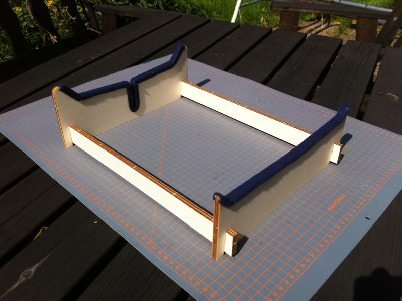

Nu har jag plockat fram Parat! Steg 1 är klart, ställningen till båten, inkl. lite skyddande tyg! :P

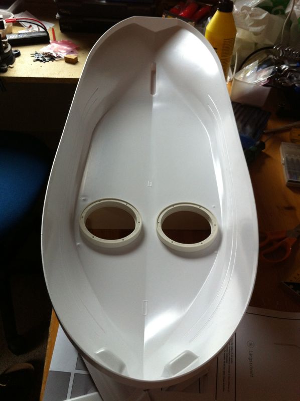

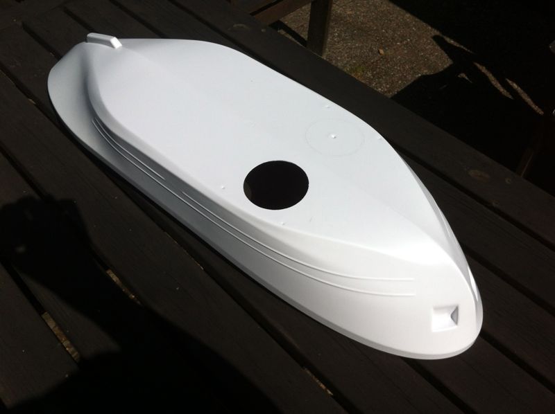

Steg 2 kräver en bra sax, så det får vänta tills jag skaffat en sån. Steg 3 är att borra två stora hål i botten på båten! :shock: Ett av två gjorda här!
Återkommer...
 Post subject: Re: Parat Harbour Tug
PostPosted: Wed 01 Aug 2012, 15:26
Då var båda hålen fixade samt motorfästen fastlimmade!

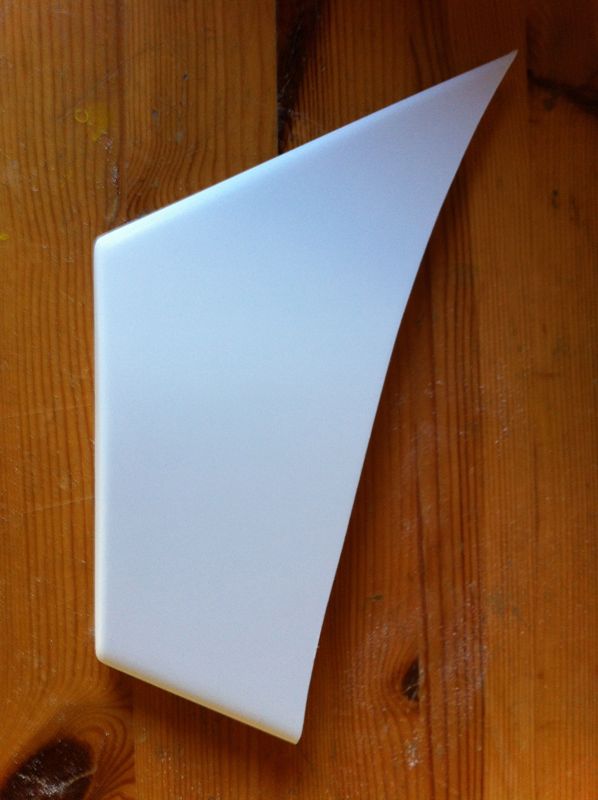

Första gången jag bygger båt från byggsats, de två jag byggt tidigare har var med enbart en ritning med efterföljande besök hos närmaste balsabutik som utgångspunkt! Plastbitar? Hur tusan gör man då, vad limmar man med? Köpte lite olika och testat, av det jag har verkar CA vara det som biter bäst...
En lånad lexansax, två ABS-bitar, mycket slipdamm och lite CA-lim ger följande del...
... och hit ska den...
... och där är den!

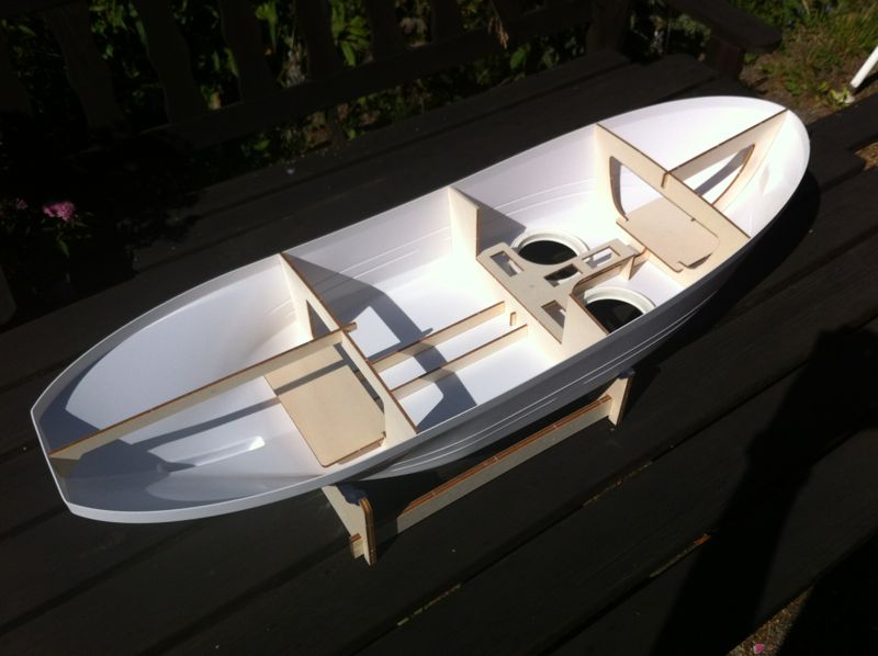

Lite trädelar för att stadga upp det hela, slipade till passform i skrovet. Inte limmat än, dock...
