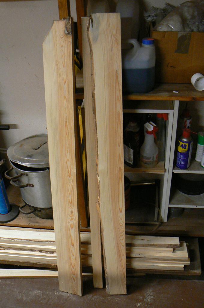

Lite bilder från en staplande byggstart;
först behövs lite prima virke;

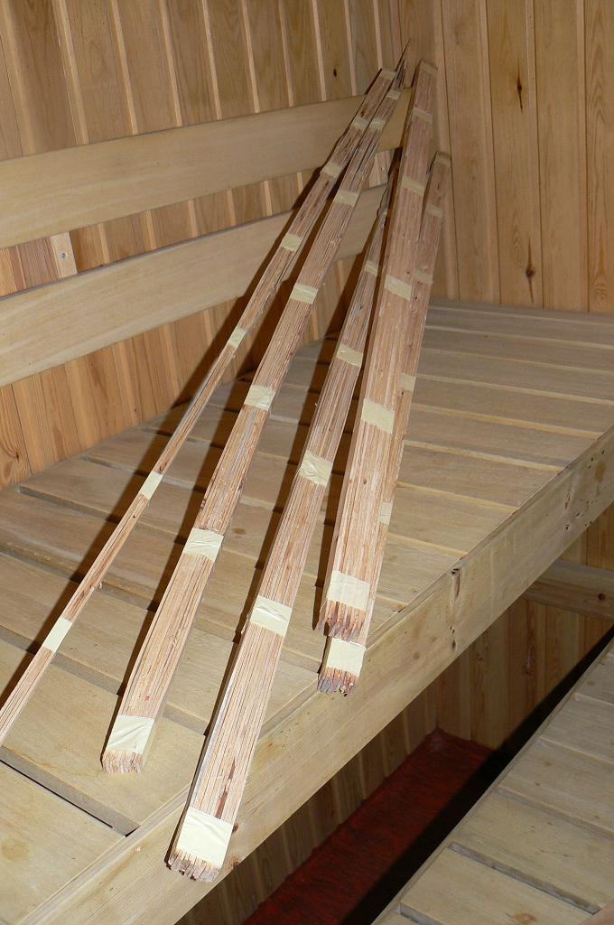

sen skall virket sågas upp och torkas, hopbuntade så dom skall hållas raka;

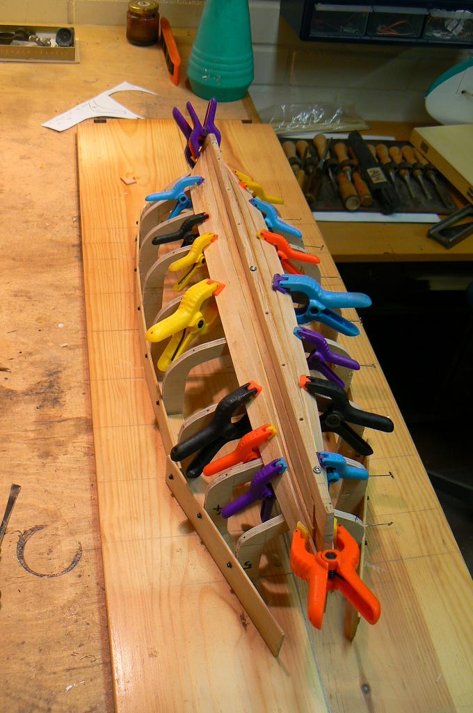

Bygget går så sakta lite framåt;
kölsträckt med ett bord temporärt på plats II 24.03.2014.JPG [ 143.81 KiB | Viewed 23100 times ]

Bord nr.3 på var sida på plats;

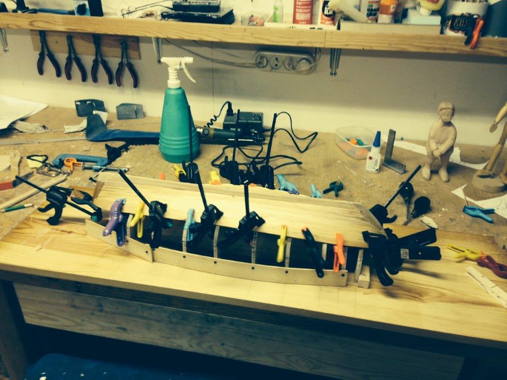

 Post subject: Re: Segelsump i skala 1,25
PostPosted: Sat 07 Jun 2014, 11:32

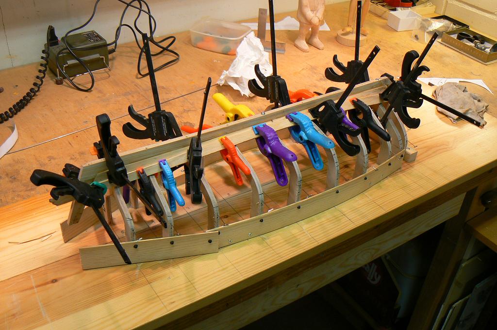

Det går så sakta framåt ... ett par bord nu och då när jag är in till stan och hinner ner till källaren;
bord nr. 7 av 10 på var sida på plats :D ... man lär sig lite mer för varje planka :wink:

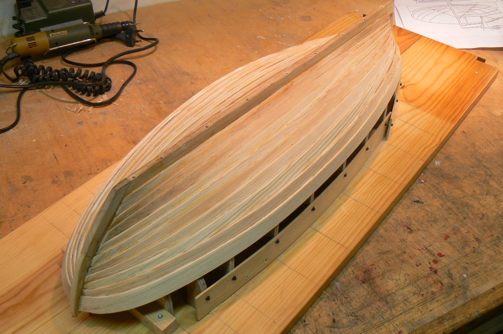

PostPosted: Thu 06 Nov 2014, 19:46
Hösten är här och det är sk-t väder ute så jag har varit i källaren och ägnat några timmar åt bordläggning ... nu är alla 10 borden på plats så nästa steg blir att ta loss skrovet från jiggen och sätta in spant

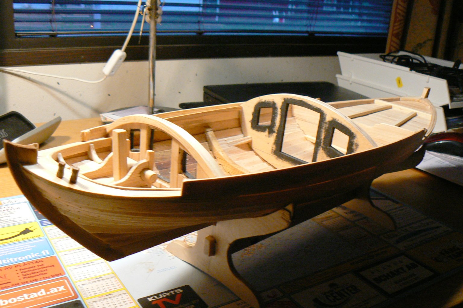

Skrovet losstaget från byggjiggen och börjat med däck och överbyggnad ... det går så sakta framåt ,

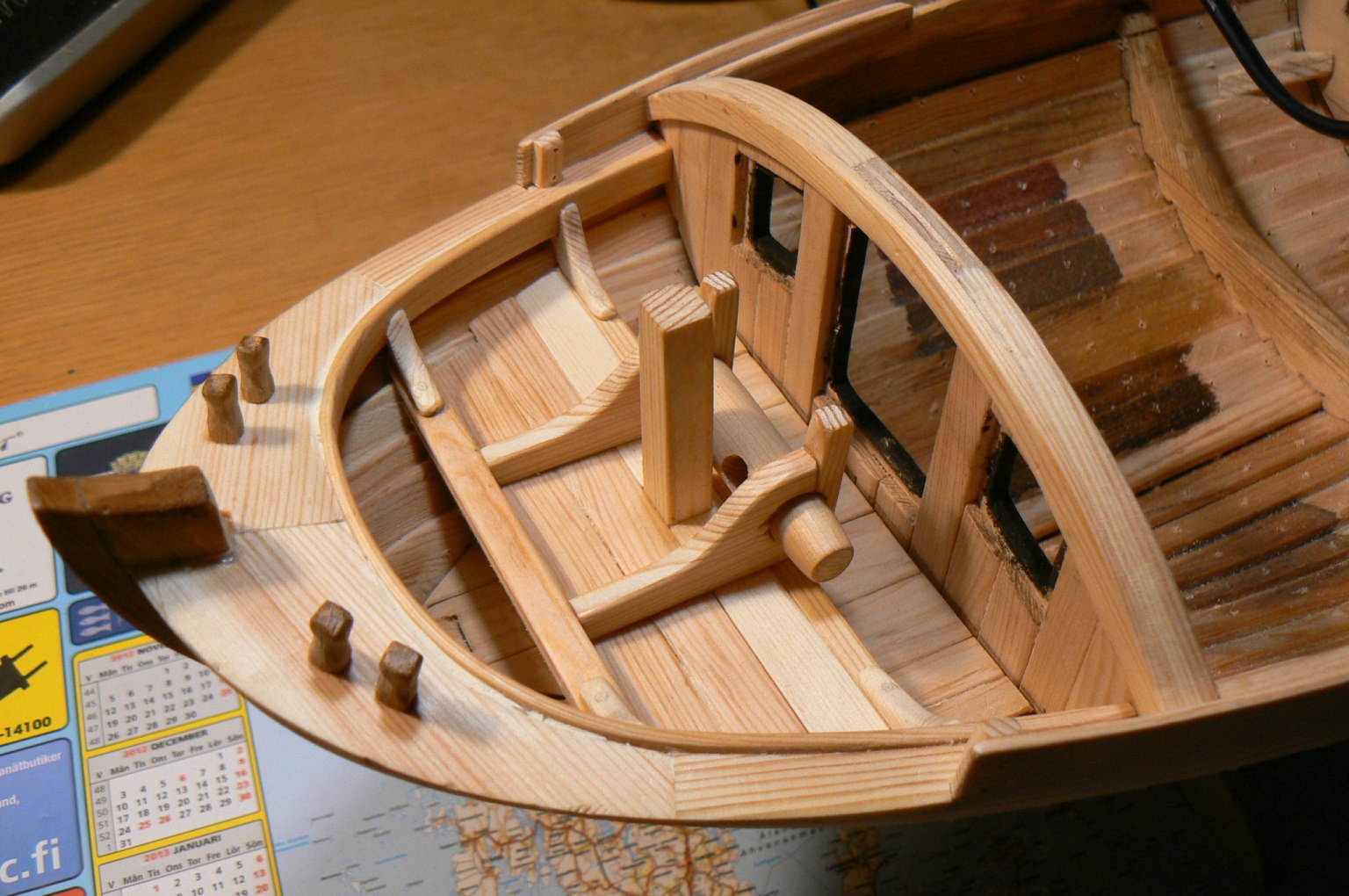

Projektet framskrider så sakta, en hel del pysslade när man bygger allt från scratch men det är både intressant och lärorikt :D
durk, däck, betta, pollare etc. i fören på plats samt "gångjärnet" för det uppvikbara bogsprötet;
en bild av hela bygget i dagsläget;

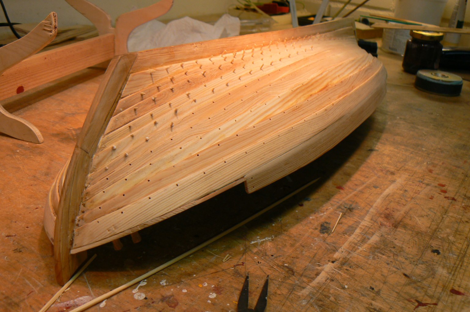

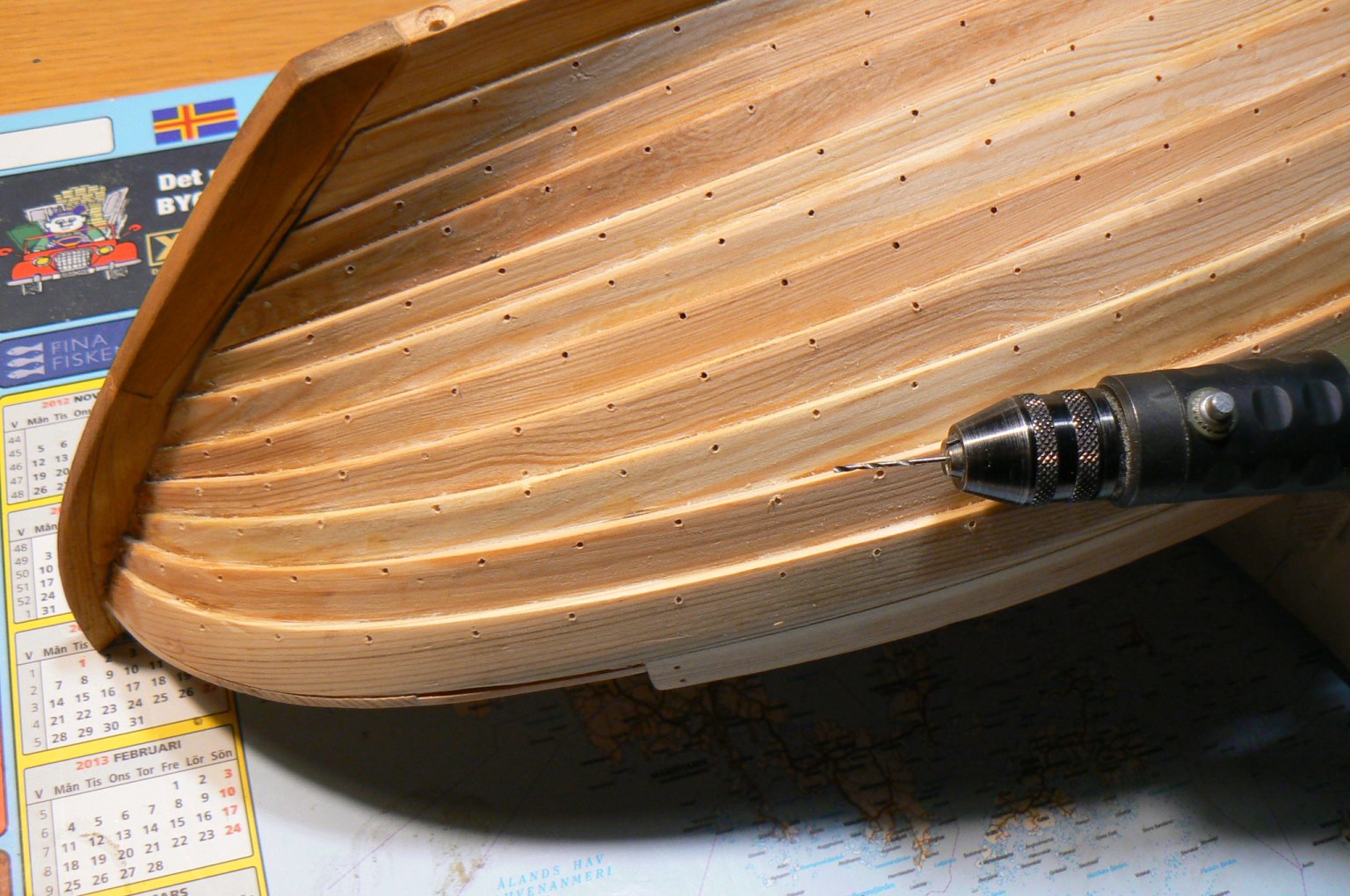

och så skall bordläggningen "nitas" med träpluggar ... ca. 700 st dia 1,2 mm hål borrade och återstår endast :shock: att tälja till lika många dia. 1,2 mm träpluggar och ca 5-6 mm långa träpluggar som skall slås in och limmas i hålen .... ett arbete som tar lite på tålamodet :lame:

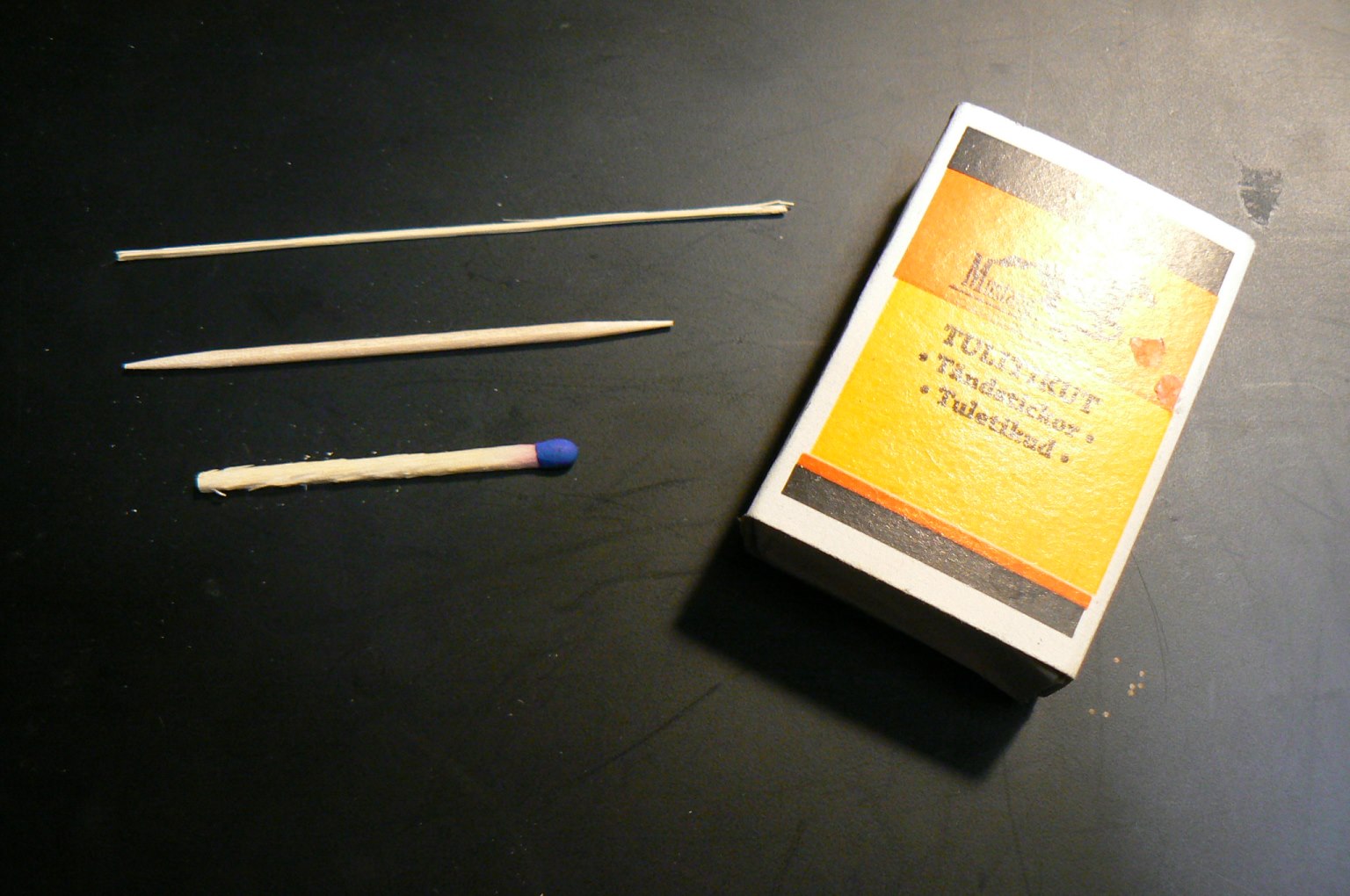

Behöver man täta mellan borden eller räcker det med att man vitlimmar?
Du får köra med tandpetare eller tändstickor som plugg till borden.
PostPosted: Fri 05 Dec 2014, 12:33
Om bordläggningen är tillräckligt bra gjord så skall det bli tätt när virket sväller i vatten ... för det här bygget är det dock inte nåt problem för den skall nog aldrig sjösättas.
För pluggar duger varken tandpetare eller tändstickor ..., försök tälja en dia 1,2 mm grov rund plugg av någondera så inser du att det inte funkar, eventuellt får du efter en del jobb till en plugg och då saknas det ännu bara ca. 700 st. :?
Det modellbyggare i den här skalan (1:20) mest använder är bambu som kan klyvas till tunna och långa "lister" tack vare bambuns uppbyggnad med långa raka fibrer. Jag har gjort 1,2 mm rundstav genom att klyva ca. 30 cm långa bambubitar i "lister" ca. 1,5 x 1,5 mm och sen drar jag dom genom koniskt hål i stålplåt (ett dragverktyg som jag fixade till själv) som skär ned fyrkantslisten till en rundstav med dia 1,2 mm.

För att få en uppfattning av diametern på träpluggarna, bambustickan för pluggar är den överst på bilden :wink: ;
Jämförelse bordplugg, tändsticka och tandpetare 05.12.2014.jpg [ 230.07 KiB | Viewed 22848 times ]

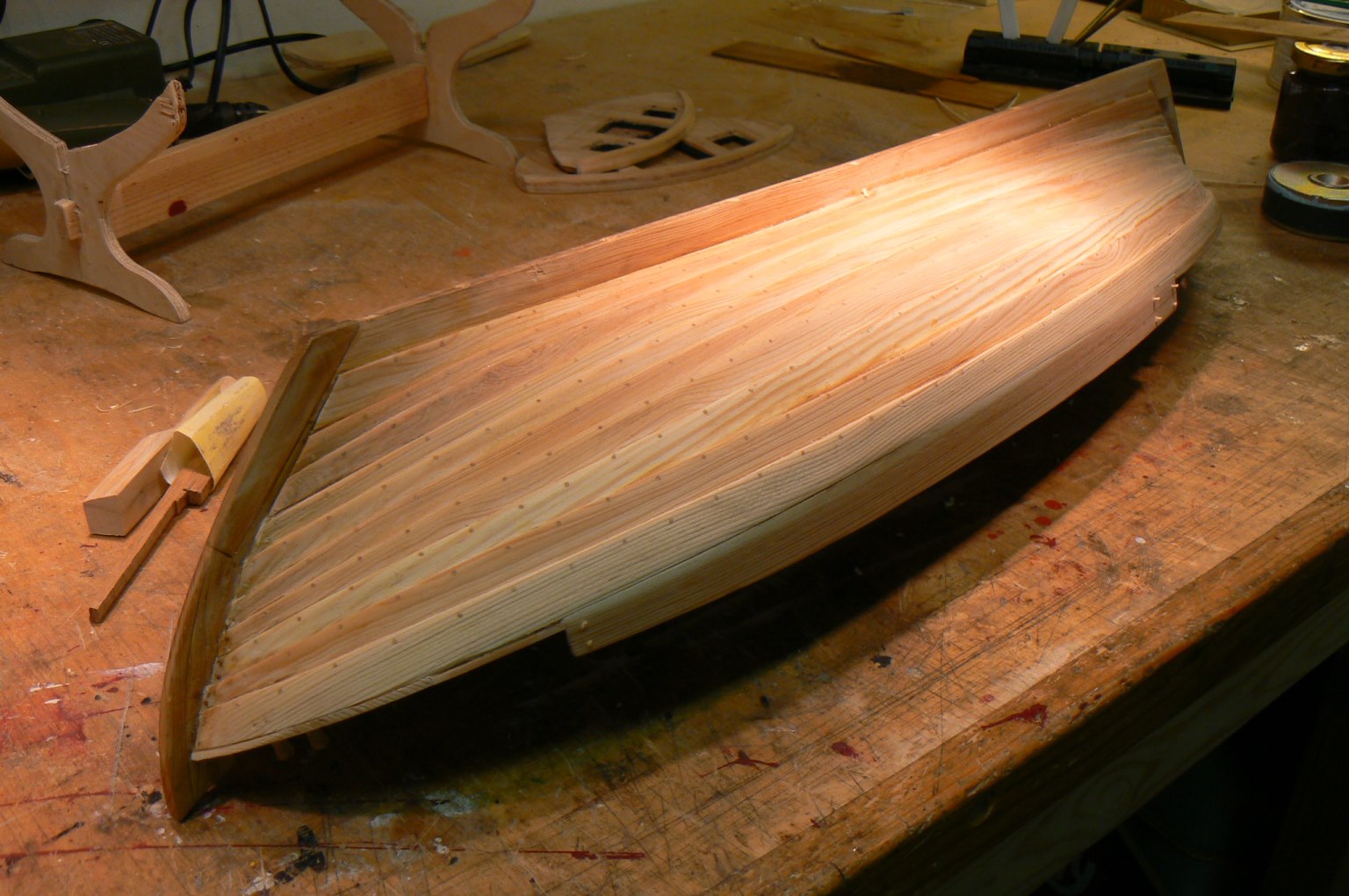

Nu har jag börjat stoppa pluggar i hålen ... tälja ena ändan lite konisk, sätta på lim, pressa in i hålet och kapa ungefär sjuhundra gånger :mrgreen:

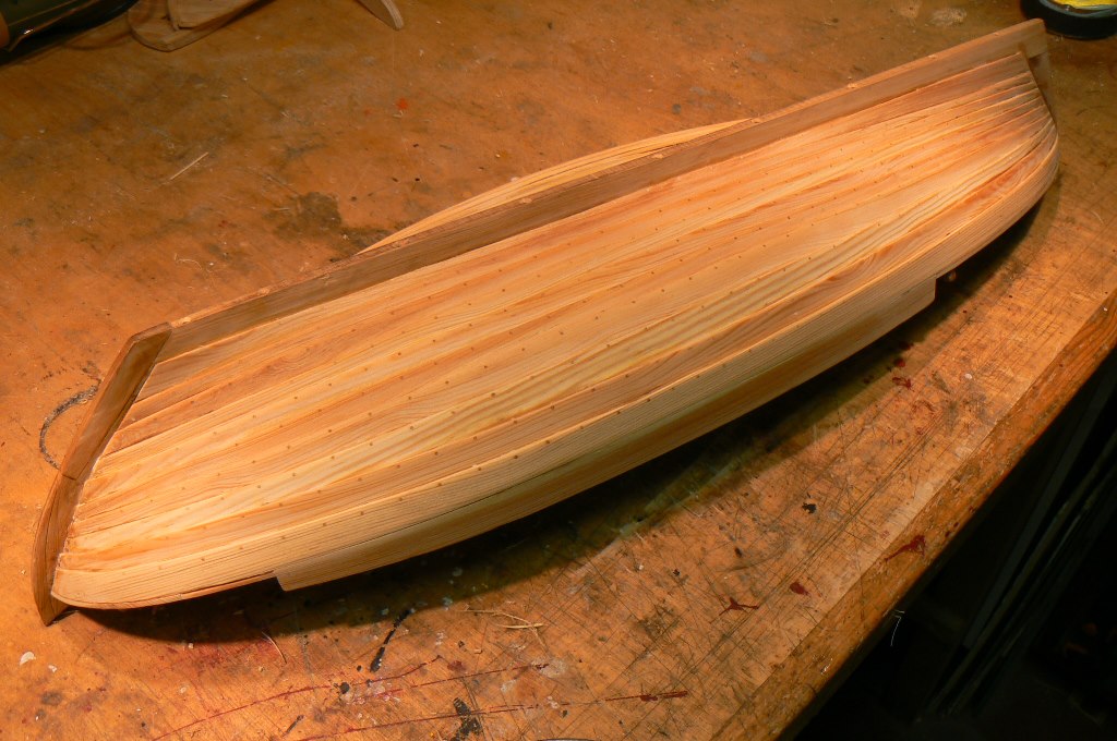

och när jag skurit av och slipat pluggarna så börjar det se ut så här;
