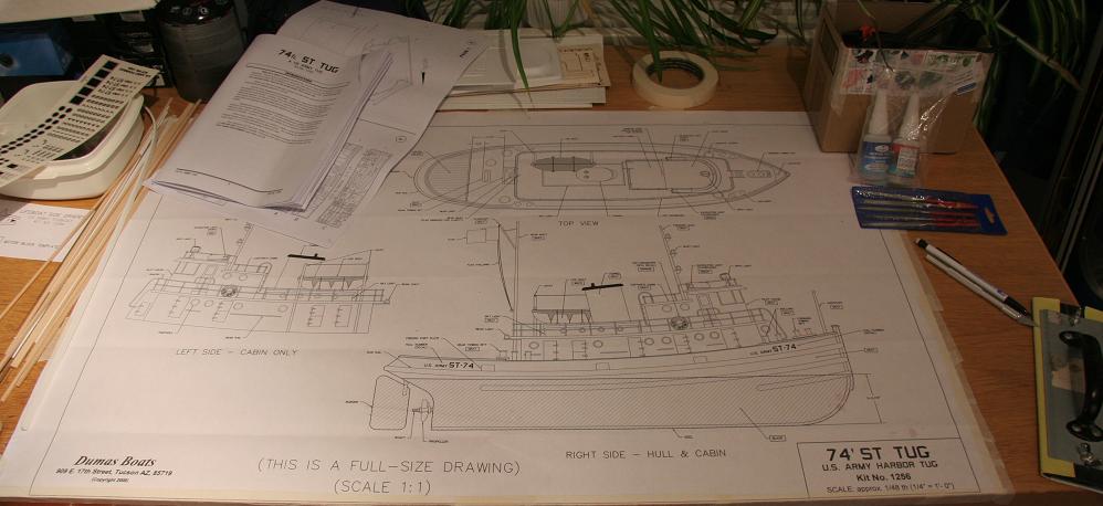

ritning och en fet bruksanvisning med bara text!! Och 11 st A3-stora byggbeskrivningar.

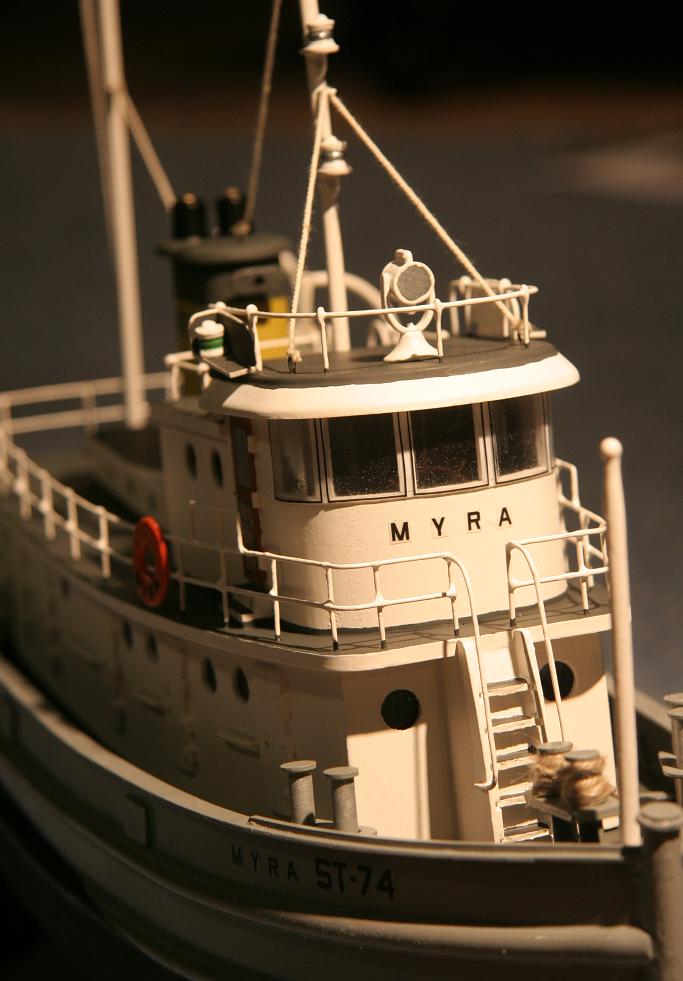

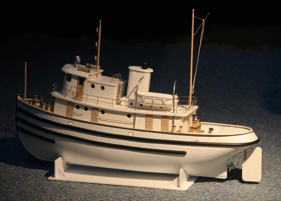

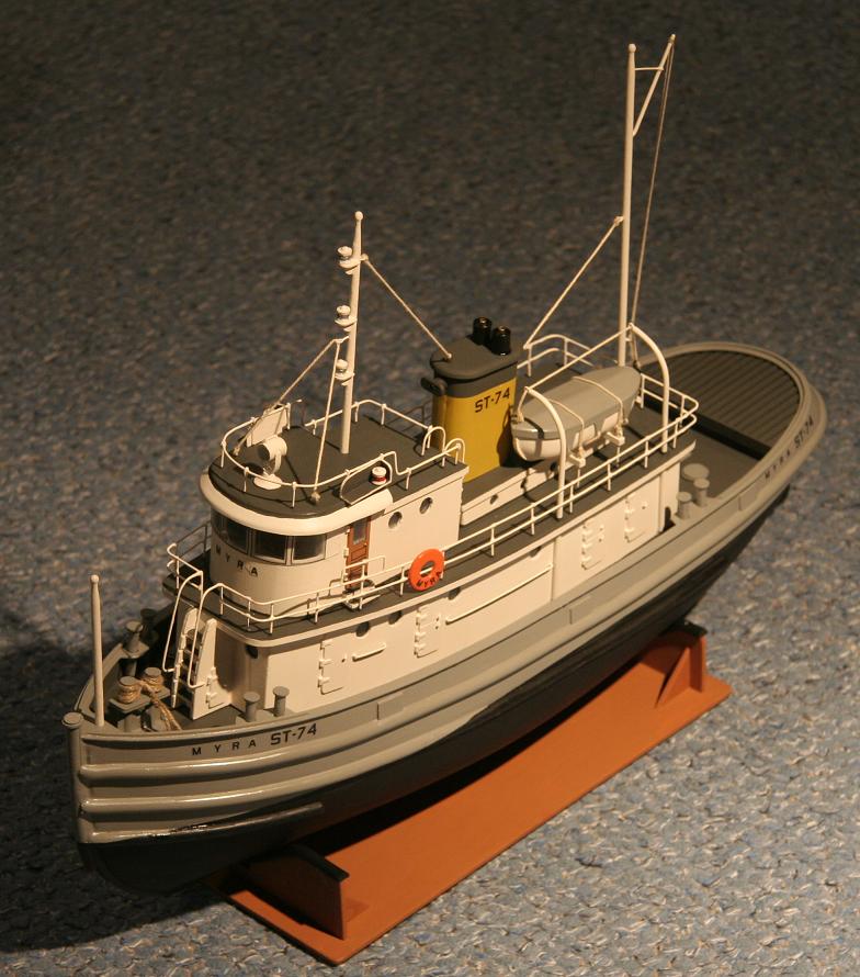

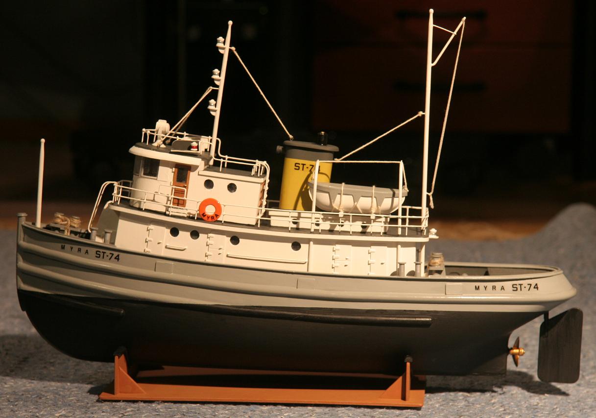

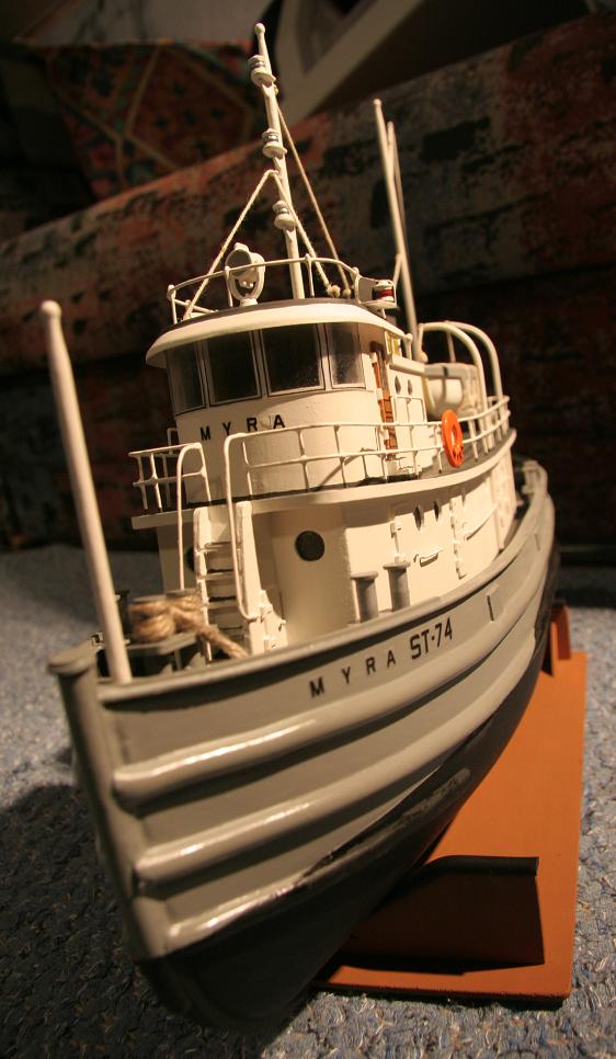

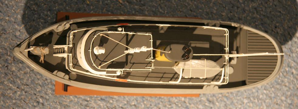

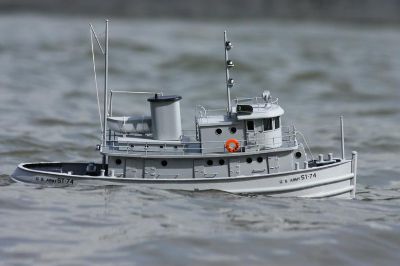

Bild på hur den kan se ut när den är klar:

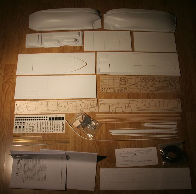

Det är ju populärt med långa uppackningsfilmer, så här kommer min uppackning, bild före och efter.

Dedikerat byggbord åt bygget redan. Packat upp allt. Allt är med. Numrerat alla delar. Börjat med punkt 1 i bygget
som är själva ställningen. Kört fast direkt. Har inte lim-sorter som behövs. Jaha! Så långt kom jag. :lol:
Måste söka upp "liquid plastic cement" för styren-plaster. Samt liknande lim för ABS (står PVC på asken) och
bondo?! för att fylla upp ABS-skrovet osv. Läser man lite här och där så verkar det som att man behöver
20+ olika sorters lim och special-medel för att göra det ena och det andra bra. Kanske för den erfarne byggaren...

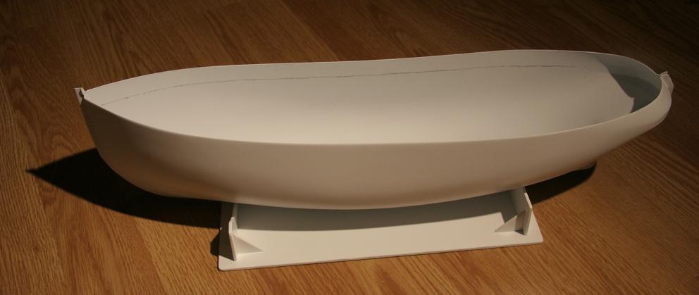

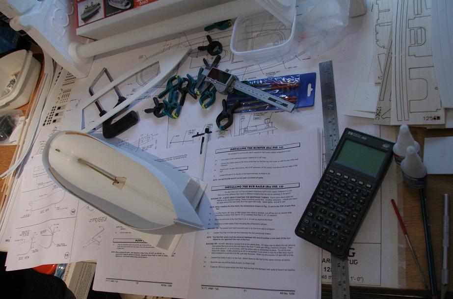

Skrovet i vit ABS-plast skulle skäras ut och snyggas till, slipa limytorna och ... ja sen ja!
Hur ska man limma ihop två stora svajiga delar med CA utan att få dem sneda och vinda
och limmade på fel? CA är ju inte direkt känt att ta tid på sig eller att inte fastna i fingrarna.
Man tänker till... ;-) och så limmade jag o limmade lite till... och så vart det klart efter 1h
med CA-duttande och trixande.

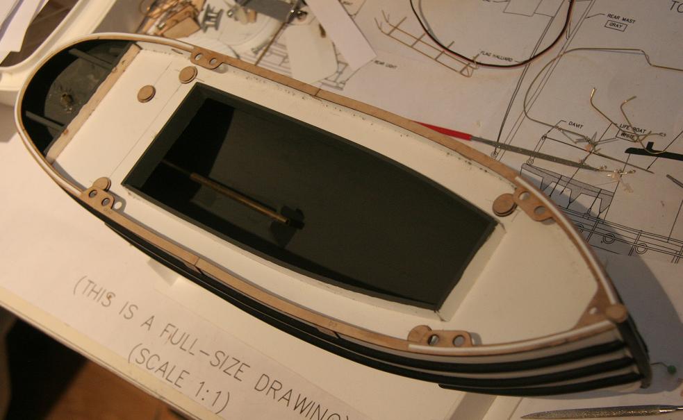

Har ju fixat lite på denna så måst ju lägg ut lite info o bilder... =)
Kan bygga lite på fler delar så saker o ting får torka.
Nu bygger jag på skrovet, överbyggnaden, lilla överbyggnaden och "captains cabin" samtidigt.
Har hittills tagit 9h... tiden skenar.
Bygget fortskrider...

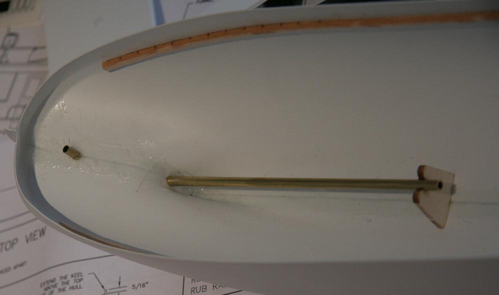

Mässingsrör på plats för roder och axel samt list för däcket (allt detta har nåt finare namn men dom minns jag aldrig).
Här ser man fiberduken, den var inte arbetsvillig så det ser lite råddigt ut.
Smått och statiskt elektricitet eller nåt, duken ville helst vara på fingarna och kniven.
Filade bort flärpen runt området där ovanstående skulle ploppa ut.
Limmade på däcket.

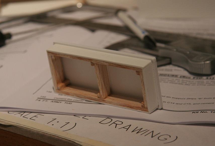

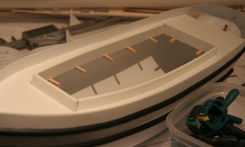

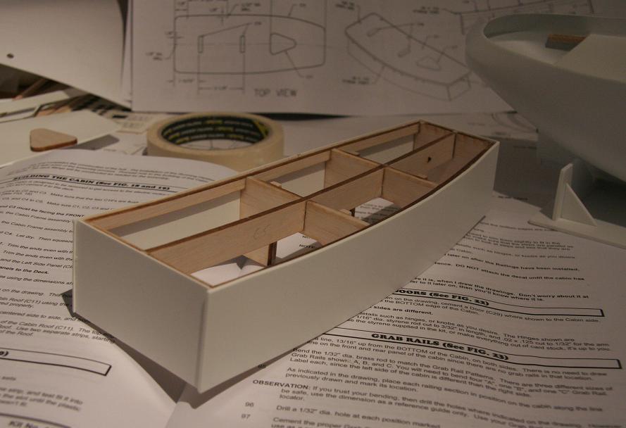

Byggt upp överbyggnaden (ses underifrån). Träram och styren runt om.
En liten mellanbild, det börjar likna en båt.

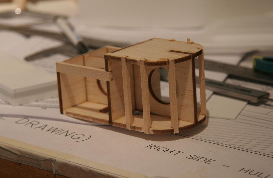

Pilot cabin / Captains cabin osv, rambyggd.
Nån mindre överbyggnad som jag också glömt namnet på.
Där fanns inte ens allt trämaterial med, inte ens i listan på vad som skulle vara med. Bugg!

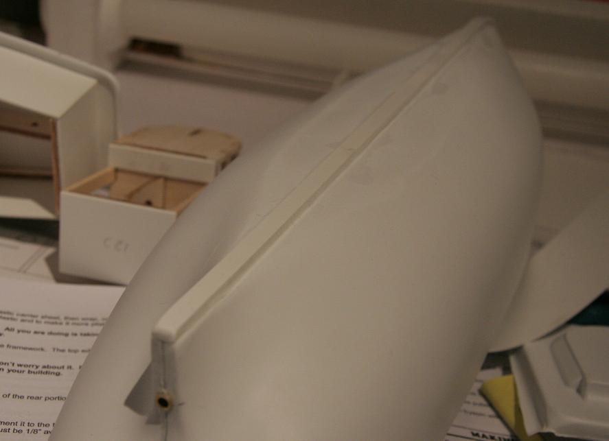

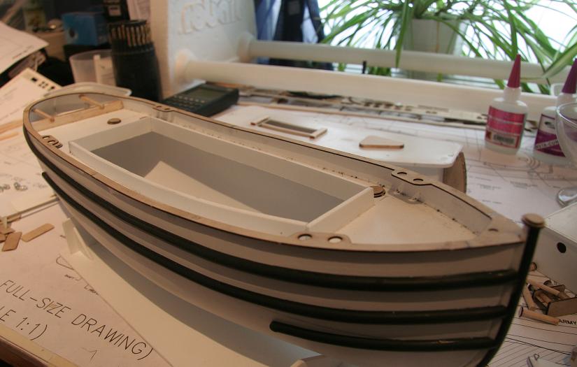

Fila bort flärpen som gick runt hela skrovet och fixade kölen på plats.
Så här ser fanskapet ut idag. De där lådorna går att lyfta bort, inget är fast än.
Ska slipas en del för att få snyggare kanter och passform, men det görs vartefter.

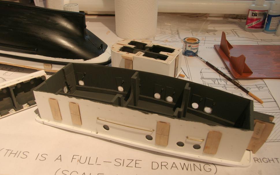

Påsken och ledighet gav nån timme här och där på bygget.
Sätter fast stödpinnar för den inre ramen som överbyggnaden ska sitta fast (löst) i.
Inre ramen på plats.
Halvmåneformade gummilister på plats.
Nåt lock som ska vara där bak över rodret.

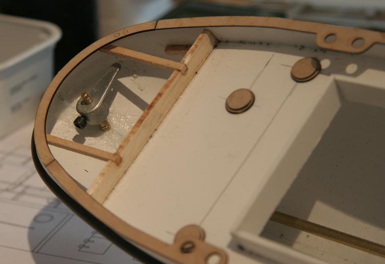

Relingen eller va det heter.
Nån sorts runda luckor (man holes eller va de kallades).

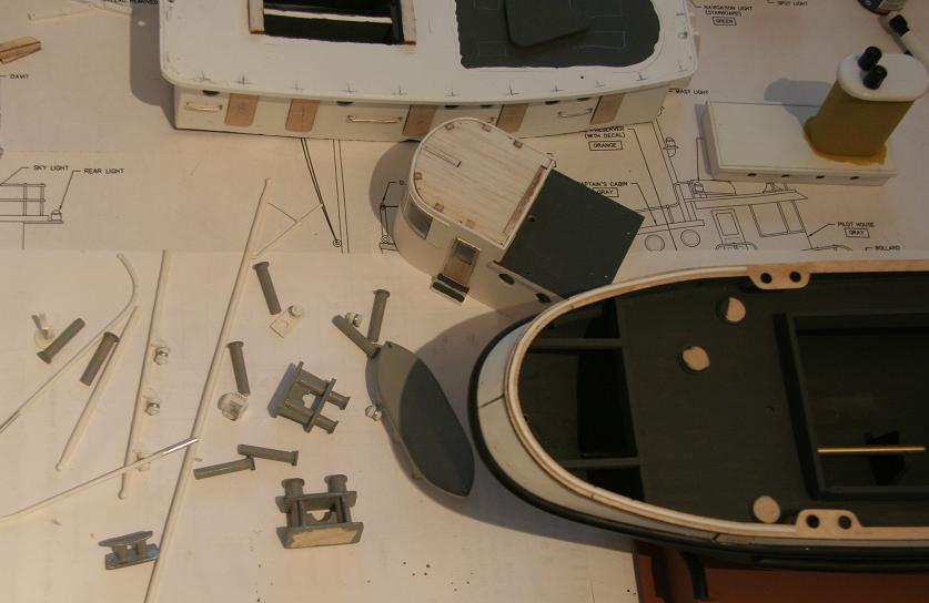

Provisoriskt... propeller och roder.
En bunt "bräden" på plats.
Trappan fram.

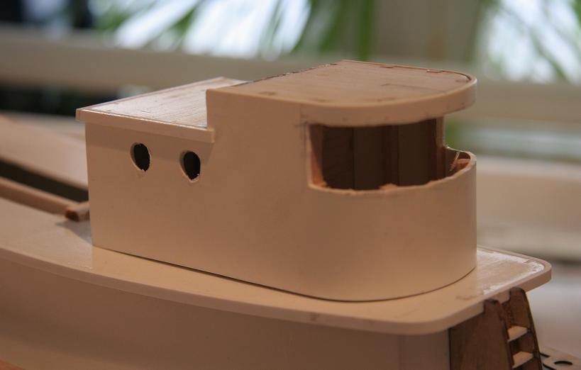

Istället för att klistra på svarta tråkiga klistermärken för fönster,
så började ta hål där alla gluggar är (eller va de nu heter) samt
fönster till styrhytten. Har genomskinlig plast jag tänkte sätta
bakom så det blir lite snyggare. Lite mer pill, men va sjutton.

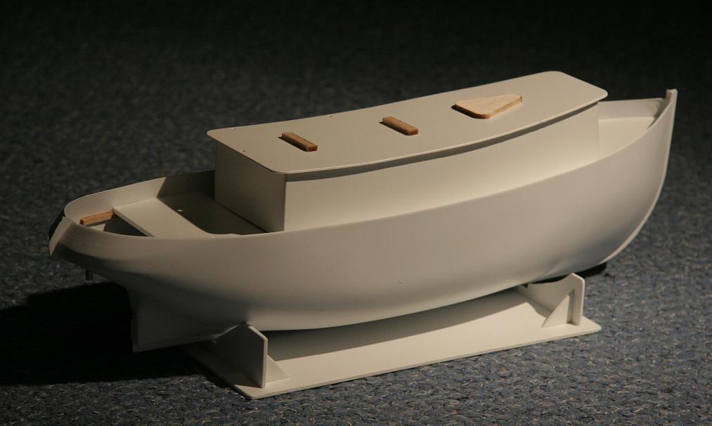

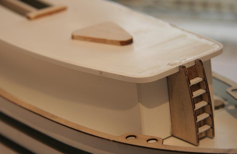

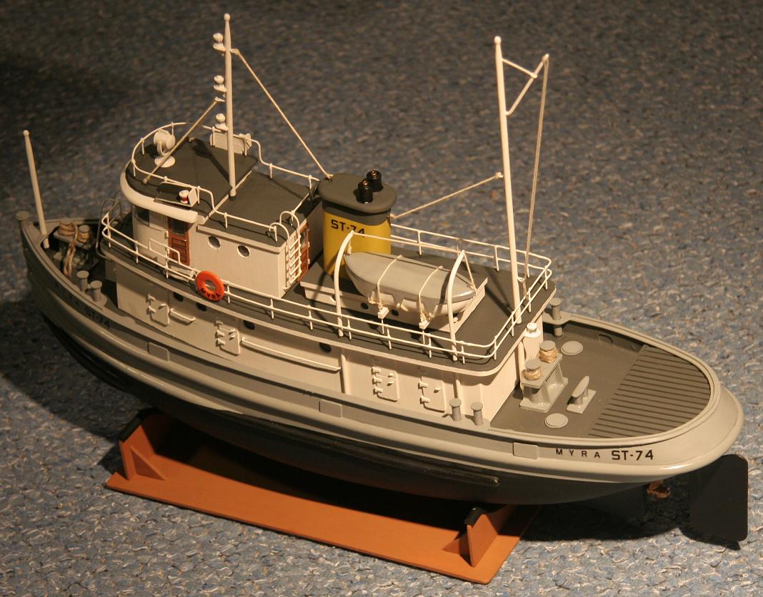

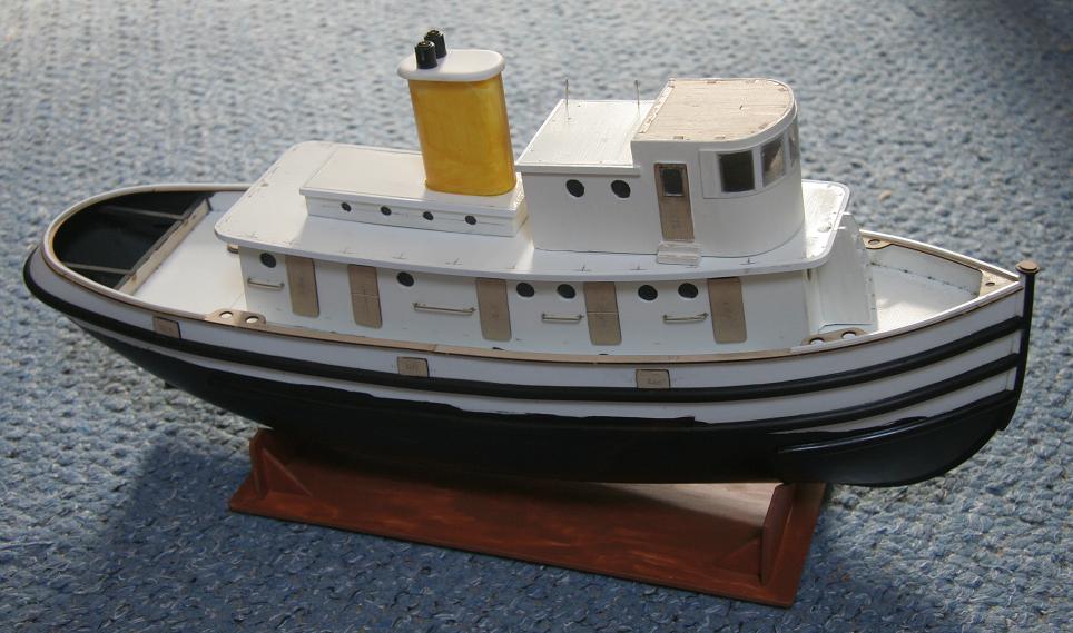

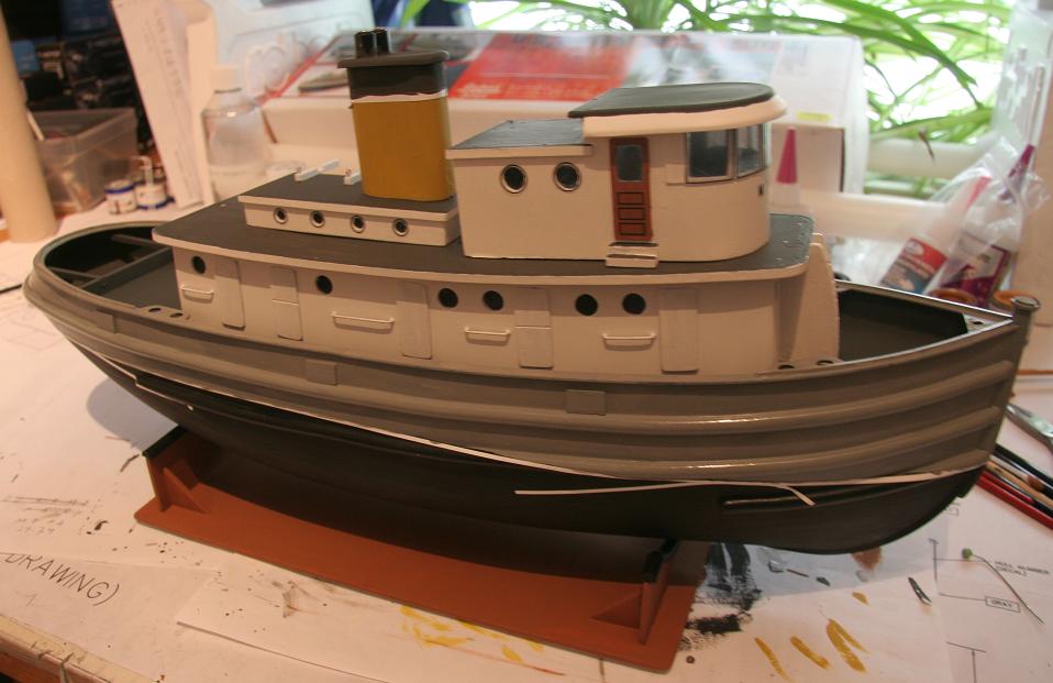

Och så här ser den ut idag med lite detaljer löst påslängt.
Vad tror ni, kan den bli snygg för hyllan? Måste ju målas nån färg också.

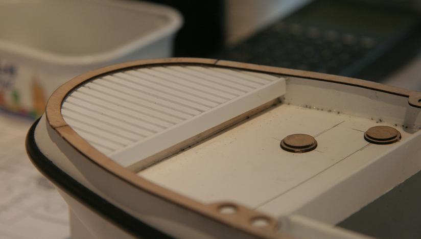

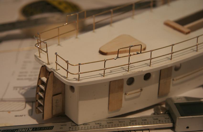

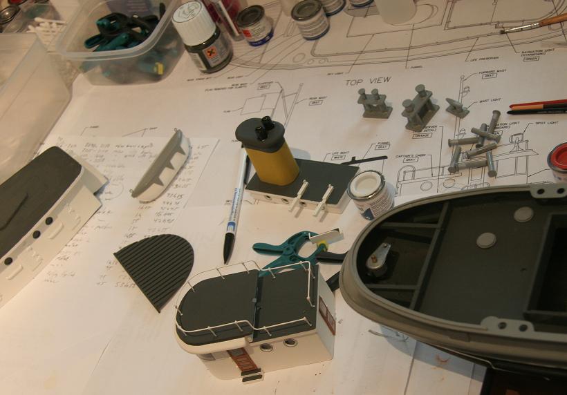

Fixat diverse småsaker som reling, dörrar, fönster, osv. Är bara att jämföra bilderna från tidigare inlägg.
Återstår snart bara slipa, fila, snygga till och sen ska det mellanmålas, fixas lite till och sen måla det sista.

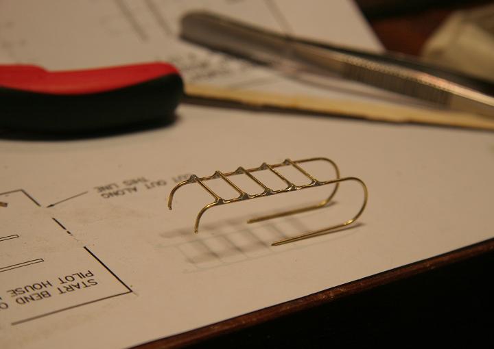

Mycket är bara löst på plats än. Relingen va lätt att göra. Mässingstråd som löddes ihop, slipades och böjdes
(se stegen nedan som är klar, vilket inte de andra relingarna är). Saknar motorn och fartreglaget bara, sen klar.

Här kommer lite bilder från det som varit...
Att knixa till relingen på Captain Cabin vart lite utmaning, inte att få till böjarna, utan att hålla reda på de små "pins'en".
Målade insidan där all RC ska placeras, samt ballasten eller va det nu heter.
Målade också insidan på kabinen samt botten mm.
Torrmonterade allt för att se om jag kommer på vilken färg jag ska måla skrovet.
Började bli dags måla lite smått ocskå.
Ännu mer målat och plockade på lite grejer löst.

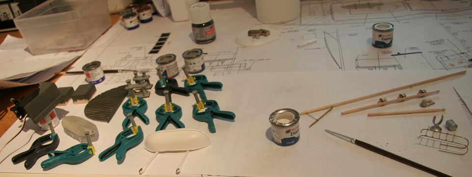

Måla måla måla... tar ju aldrig slut. Målar många färger och delar på en gång.
Vissa saker och färger kan målas bara en gång eftersom vissa färger täcker riktigt bra.
Andra måste målas tre gånger.

Snart klar!? Börjat få på klistermärken och lite annat smått.

Den färdiga hyllprodukten:
 Post subject: Re: Dumas U.S. Army 74' ST Tugboat
PostPosted: Tue 01 Jul 2014, 12:24
Siligt!
Lysande namngivningslogik också! :lol: Se nu bara till att arbetsmyran får leva upp till namnet och låt henne få känna på böljan den blå!
