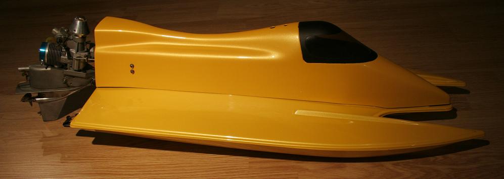

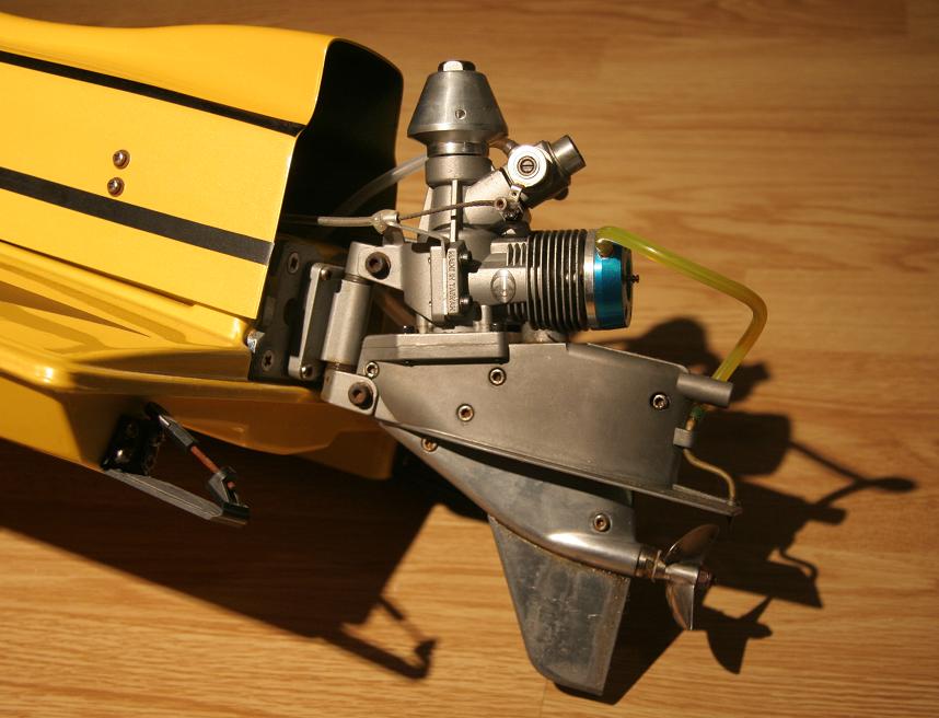

Kom nyligen över en liten metanol-båt, ser ut som en F1 eller vad det nu är. =)
Något för stug-viken. Plockade fram den idag och tänkte man kunde bidra med
en båt-tråd till, är ju så lugnt i båt-delen. ;-) Ska söka upp lite mer info om den
och motorn vid tillfälle.

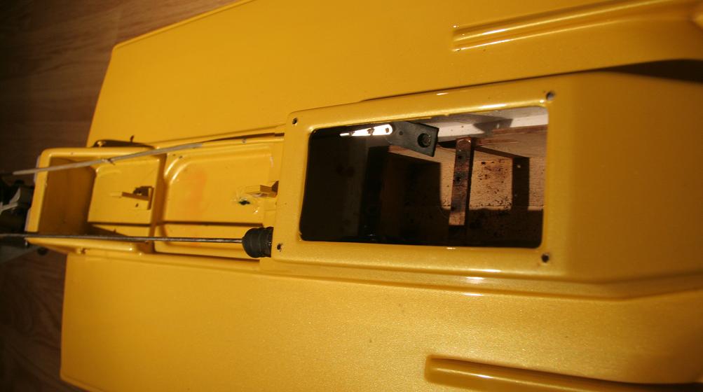

Plockat bort de svarta dekalerna, plockat bort tank och elektronik. Rengjort.
Skissat på nytt utseende, ska dekalas och sånt så den ser lite mer race'ig ut.
Ska i ny elektronik, dvs throttle-servo (Futaba S3001 ska väl räcka?), styr-servo
(här kanske behövs nåt hävare, tex Futaba S3010?), 35MHz-mottagare eller
40MHz om jag har kristall eller om den va synthesized (rattradio med 40),
Futaba-Failsafe, ackvarnare och NiCd-ack troligtvis, inte NiMH tror jag.
Tror servona i båten va slut, får välan testa.
Den är ju lackad i lambogul av GSR här på forumet. Hur snyggen som helst! :mrgreen:
Är lite av ett fan av F1, F2000 o sånt, de yra ju på med såna här på Slemmern
två år för nåt år sen (2005 och 2006), sen gnyla nåt folk om att det inte var passligt med såna aktiviteter
så det vart väl inte mer efter det. Slött och lamt och trist... Lite bilder jag fotade därifrån
i fall nån vill se (vet ej om funkar i annat än Internet Explorer äldre version):
http://www.motorportalen.net/73 (mina)
http://www.motorportalen.net/76 (Moz)
http://www.motorportalen.net/77 (mina)
Måste ju göras klar för våren... Lite bilder:

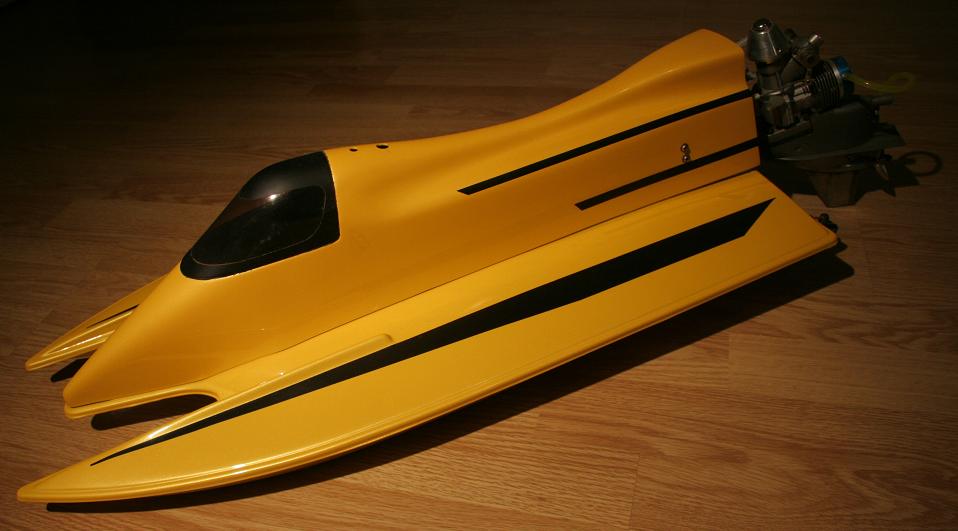

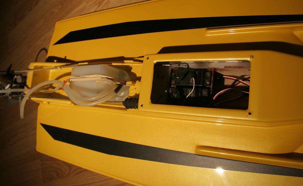

Jah, målat, klibbat, satt i andra servon (Futaba S3010 som är kraftigare för styrning,
samt ett Futaba S3001 för throttle), förberett för 4.8V med ackvarnare, man kan ha
UBEC och LiPo om man vill, men kan bli lite framtungt, 4-cells NiCd har jag haft i den
nu och det får bra rum. Har fortfarande inte hittat den där vattentäta elektroniska
tryckknappsgrejen till strömbrytare än, fattar inte vart den tog vägen. Finns även
en Futaba FailSafe. Har satt "pilot"-gubbe i. Jag kommer inte köra med den på ett
tag så antingen blir den kvar eller så säljs den vidare så att den får användas.
All dekor går att ta bort om man vill. =)
