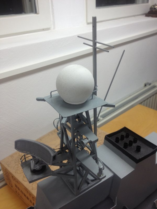

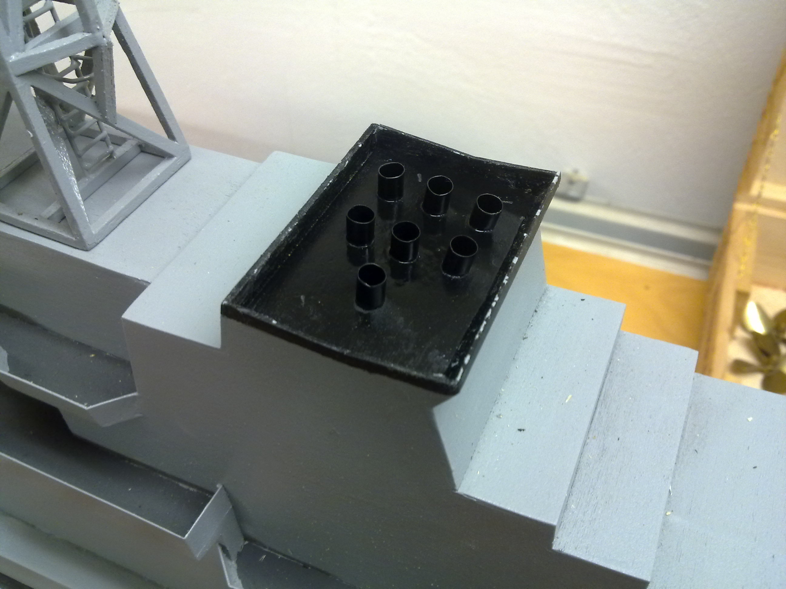

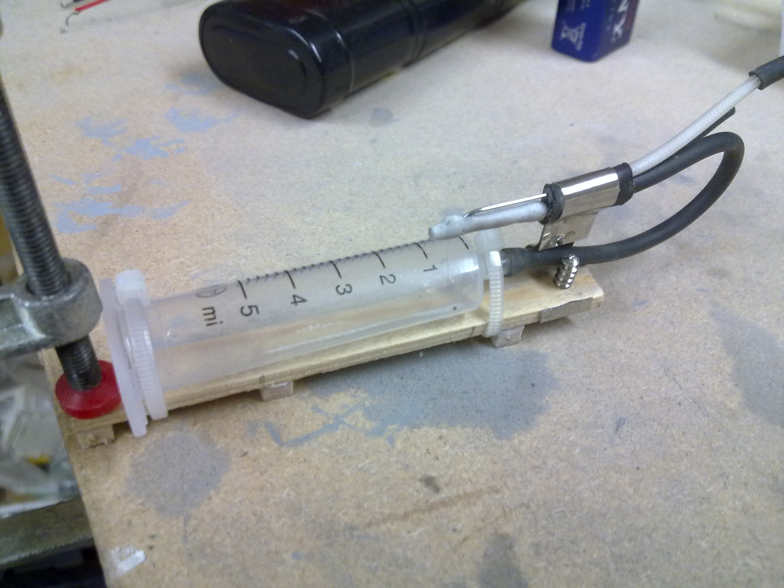

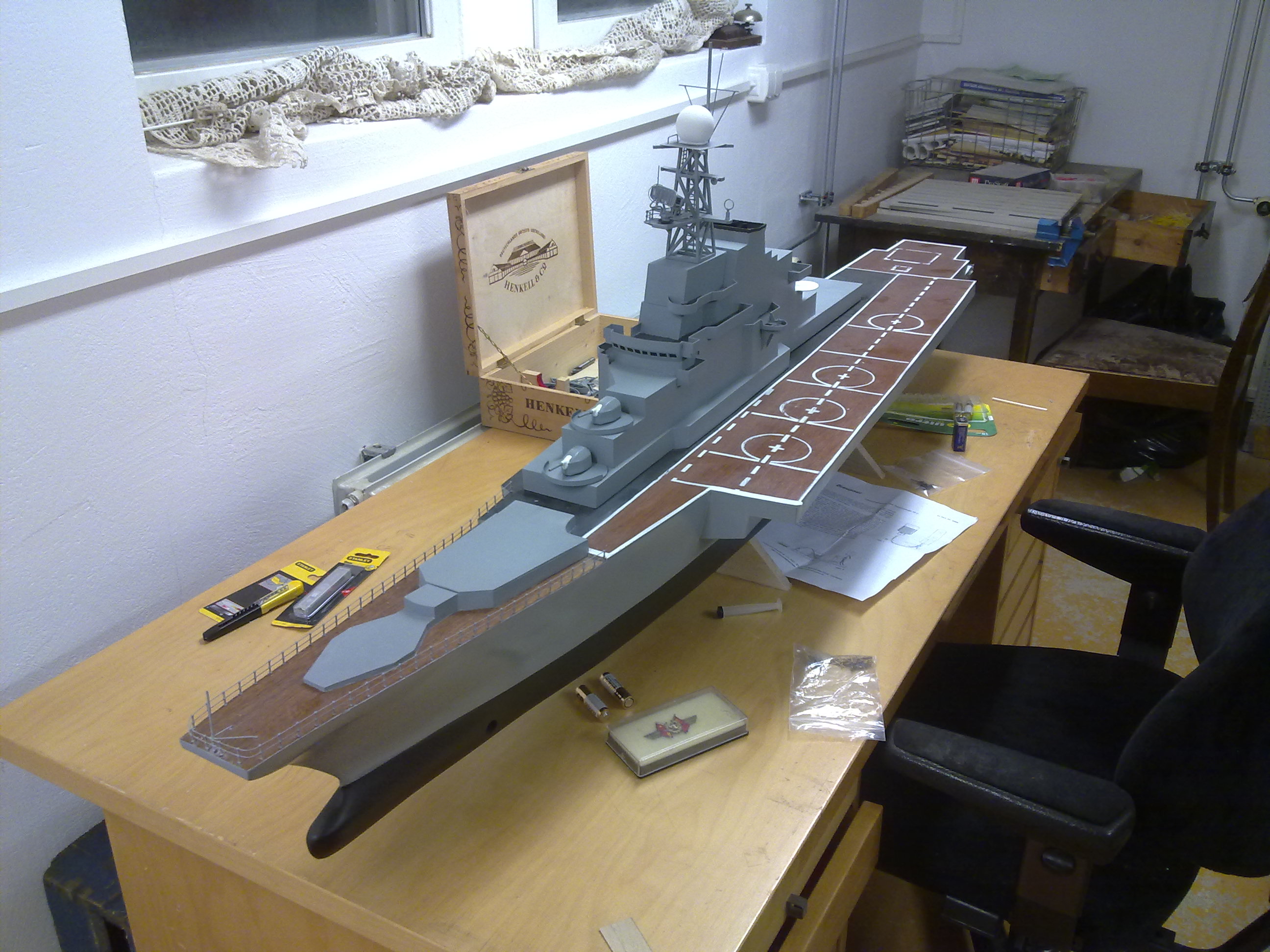

Äntligen tillbaka i produktion. De två senaste dagarna har jag lyckats förfärdiga skorstenskonstruktionen och installera det tvådelade rökmaskinssystemet bestående av en Graupner rökmaskin samt en gammal datorfläkt. Nån kanske undrar vad som är meningen, och förklaringen är enkel. Graupners rökmaskin är ganska klen, nästan på gränsen till omanlig. Därför behöver den lite extra kräm (speciellt då det är totalt sex skorstenspipor) och då gör datorfläkten ett utmärkt jobb.
File comment: Rökmaskin.
28082011997.jpg [588.5 KiB]
Not downloaded yet
File comment: Skorstenspipor. Sex för utgående rök och den ensamma sjunde för påfyllnad av rökvätska!

File comment: Fartyget på det nya skrivbordet.
280820111012.jpg [722.61 KiB]

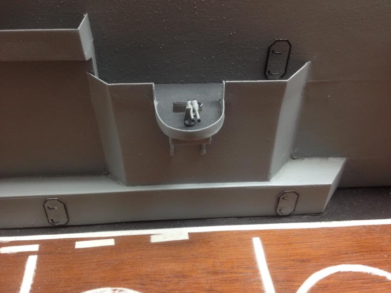

Babord sida, förtöjningsplats (pollare saknas pga målning) samt lätt luftvärnspjäs.

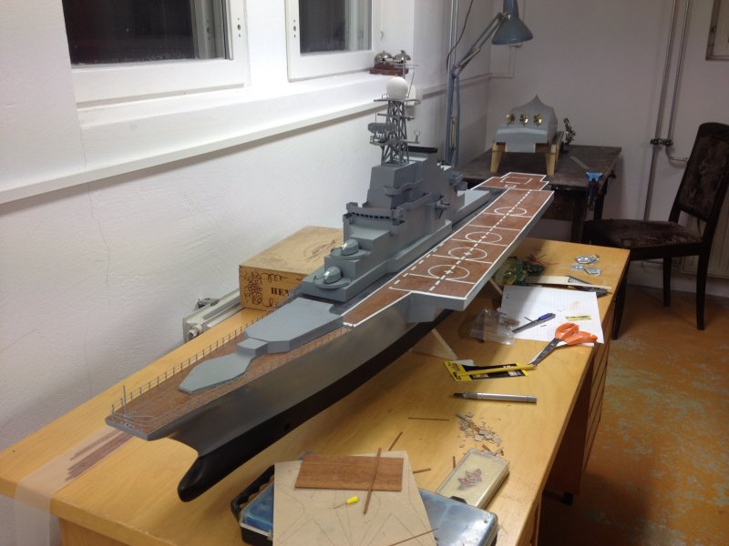

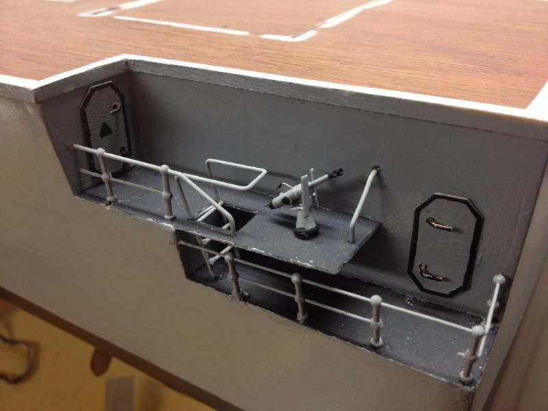

Ja, dags att uppdatera. Det har ju flutit en del vatten under dörrarna och det har frankt gjort att arbetet tidvis stått stilla. Hela projektet fick sig en bitter törn när någon i huld omvård kring inredningen i källaren slog sönder masten på båten också, och luften gick ur mig totalt ett tag. Men så en dag nu i höstas kom det över mig likt en sprudlande vårhäst och så reparerade jag masten på två kvällar och målade den i slagskeppsgrå färg ur burk.
Sedan har det blivit småpyssel, lite här och lite där. I samband med senaste vända över till Åland tillverkade jag 40 dörrar som ska appliceras, fick en del lustiga blickar i arkaden på Amorella när jag satt och målade detaljer på dessa dörrar med tuschpenna. Under julen fick jag äntligen tummarna ur och skar till de sista plankorna för den öppna kommandobryggan - dock går jag ännu och tvekar kring om jag ska använda dessa (syns ej på bilden). Trots allt ligger plankade, öppna kommandobryggor ungefär 30-40 år före i tiden sett från detta fartygs förlagas byggnadstid och för snarare tankarna till den brittiska flottan och HMS Hood (Your afternoon tea, Sir!). Men jag gillar sådant och alltid retar det nån, så varför inte.
I alla fall - här kommer lite bilder. Några är tagna alldeles nyligen, andra för nån månad sedan.

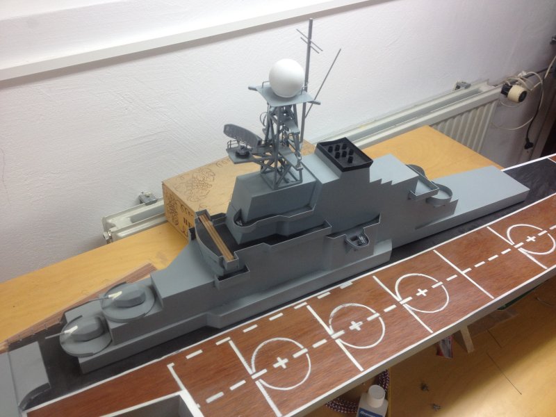

Lite mer bilder :)

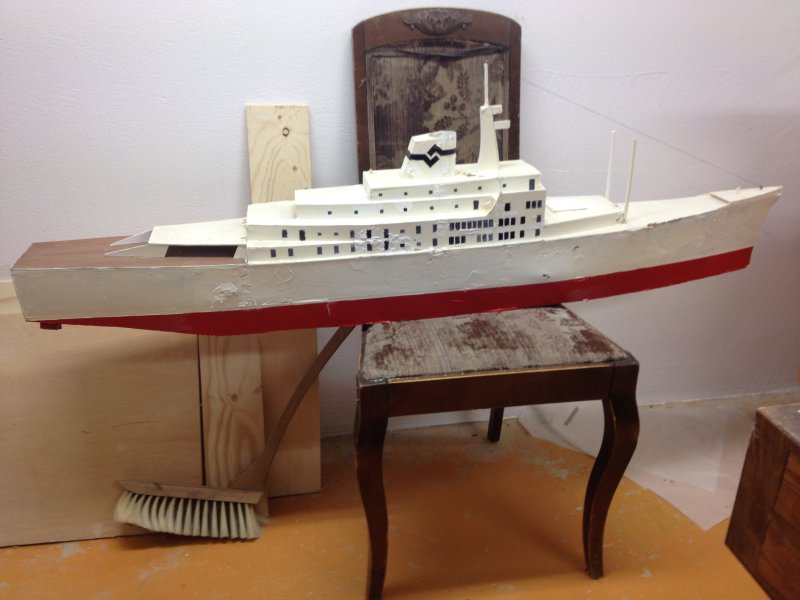

Det vita fartyget är byggt i kartong och är tänkt för lite pyroteknik. Icke desto mindre, mycket välbyggt.

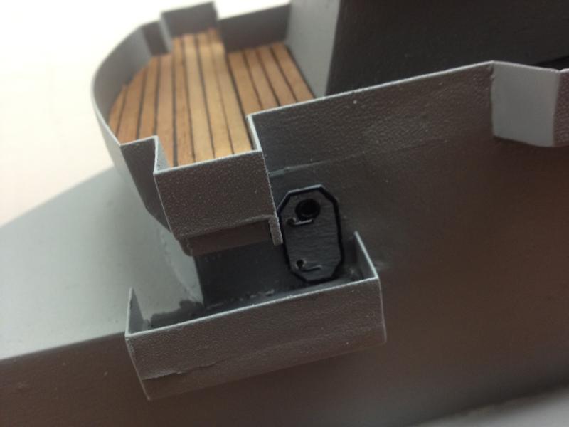

Dörrar målade i grått och kantmålade i svart. Bestämde mig efter vissa försök med målade handtag att böja till dem i mässingstråd, vilket blev rätt bra. Två stycken limmade på prov, ska suga på karamellen lite och utröna om detta är en bra lösning - båda handtagen är tillverkade av ett stycke vilket innebär att det inte går att fästa dörrarna dikt emot skotten - det ser alltså ut som om de står lite på glänt, vilket är ett oskick och livsfarligt till havs. Men, med det sagt ser det rätt bra ut. Värt att notera, handtagen på bilden är bara tuschmålade så färgen är inte heltäckande. Övriga 20 tillverkade handtag är helmålade i svart sprayfärg.

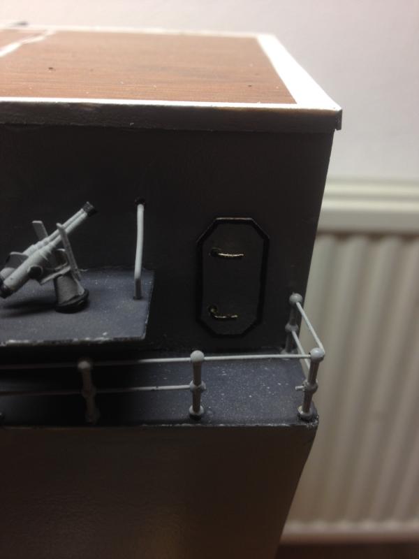

Lite smått gjort ikväll, några ytterligare dörrar monterade. Dock med spår urfräst bakom så dörren ligger dikt emot. Ser helt klart bättre ut. Teakdäcket i plankform på den öppna bryggan limmat till viss del - man ska inte göra allt det roliga på en gång. Nästa tillfälle innebär limning av resterande och därefter lack.

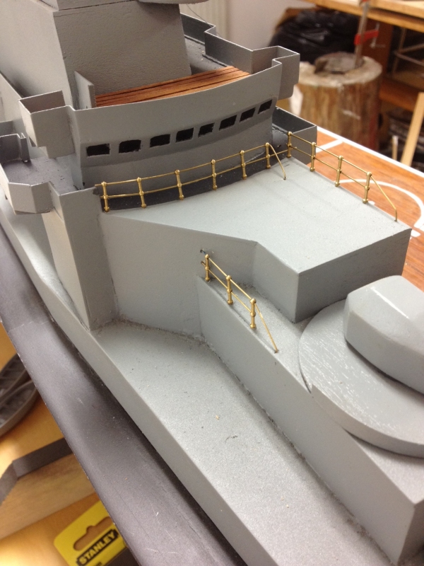

Ha! Plötsligt händer det, bara ett år senare. Lite räcken snart på plats, vet att det ser ut som Love Boat men de ska målas grå inom kort. Har insett att om det ska bli något gjort är det bara att göra, ingen idé att vänta och fundera. Just effin' do it.
