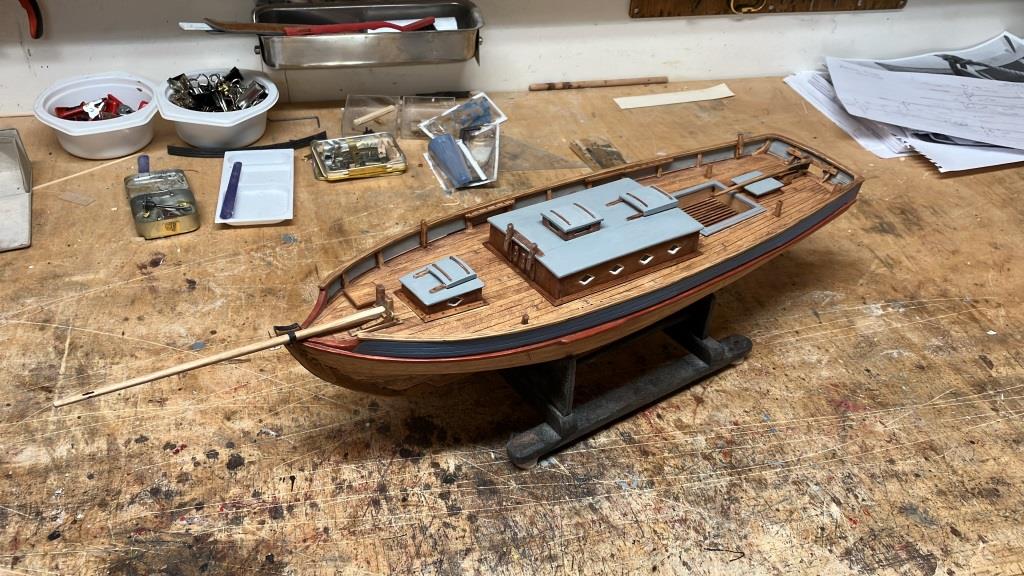

Bygget går så sakta vidare ....
Med bogspröt och rorkult komprimerad 11.01.2023.JPG [ 145.52 KiB | Viewed 5405 times ]

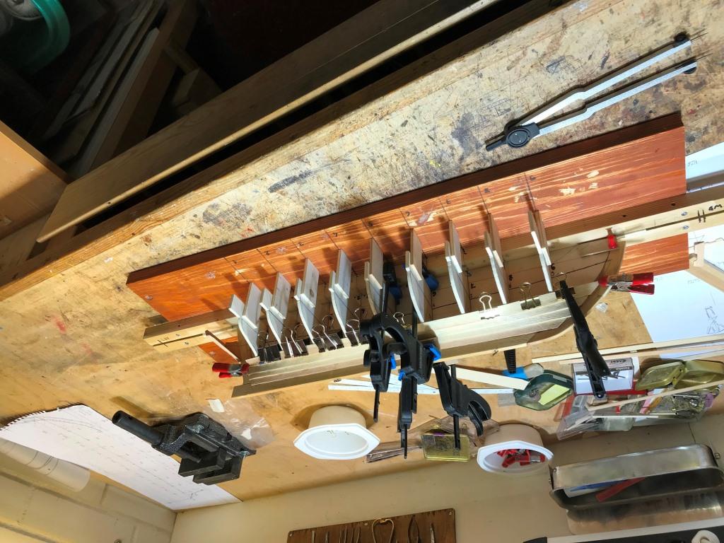

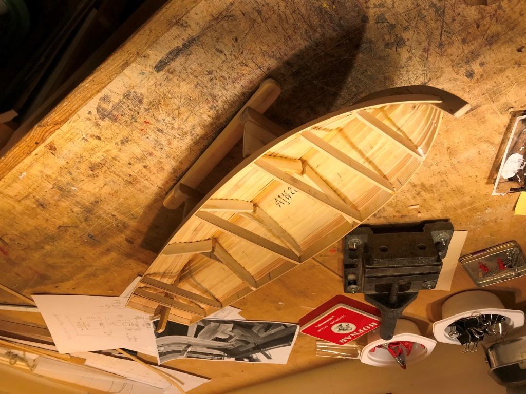

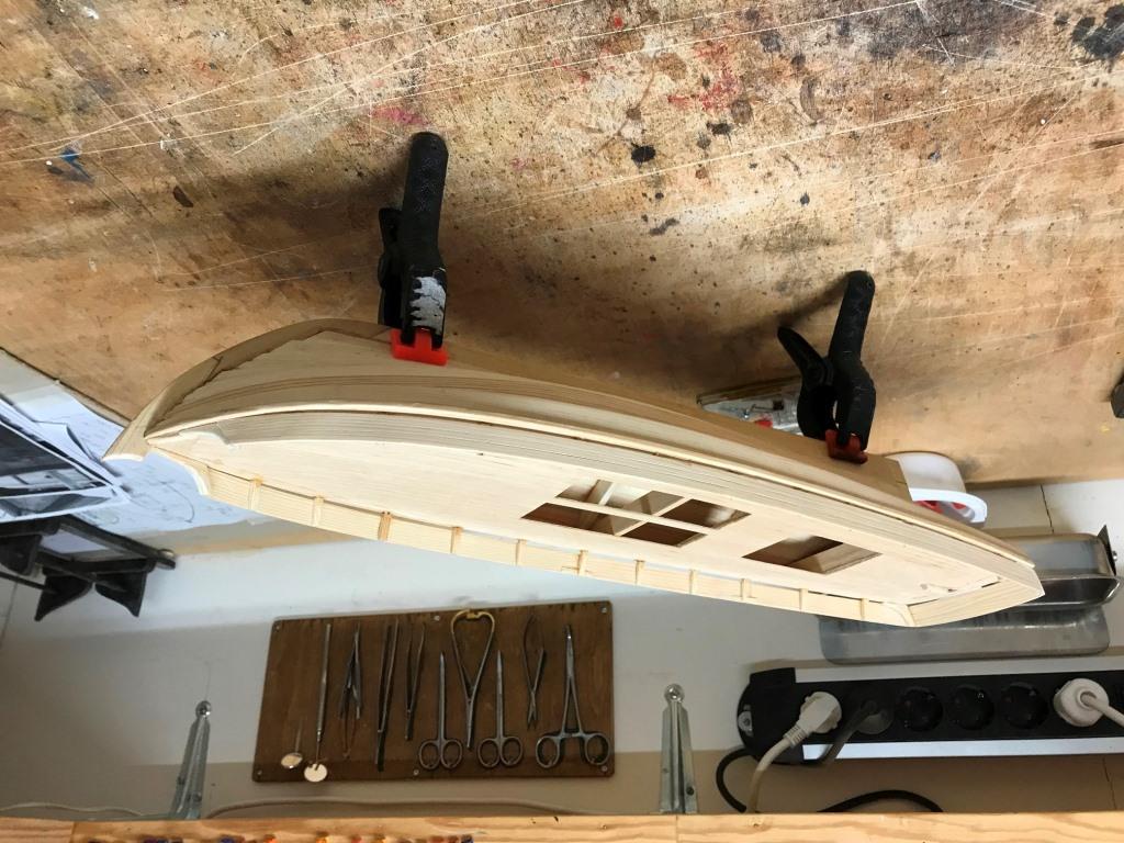

Någon film på mina byggen har jag inte men här några bilder som kanske ger en uppfattning om hur t.ex själva skrovet är byggt;
Upp- framifrån 11 bord 27.03.2022 doku 12.01.2023.JPG [ 136.77 KiB | Viewed 5395 times ]
Bordläggning och reling stb sida 08.04.2022 doku 12.01.2023.JPG [ 133.13 KiB | Viewed 5395 times ]

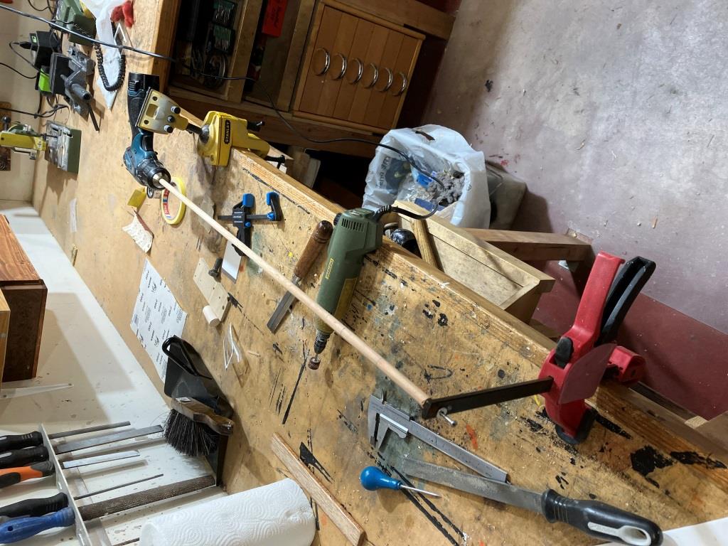

... och har man inte rätt verktyg så får man improvisera. Riggat till en svarv för att få till en någotsånär jämt avsmalande och rund mast. Borrmaskin får rundstången att snurra och sen bearbetar jag med en sliptrissa på Proxxon. Utgick från rundstång ca. 55 cm och dia 8mm och bearbetade till 7mm i nedre ändan och 4mm i övre ändan. Det gick både snabbt blev ett bra resultat.

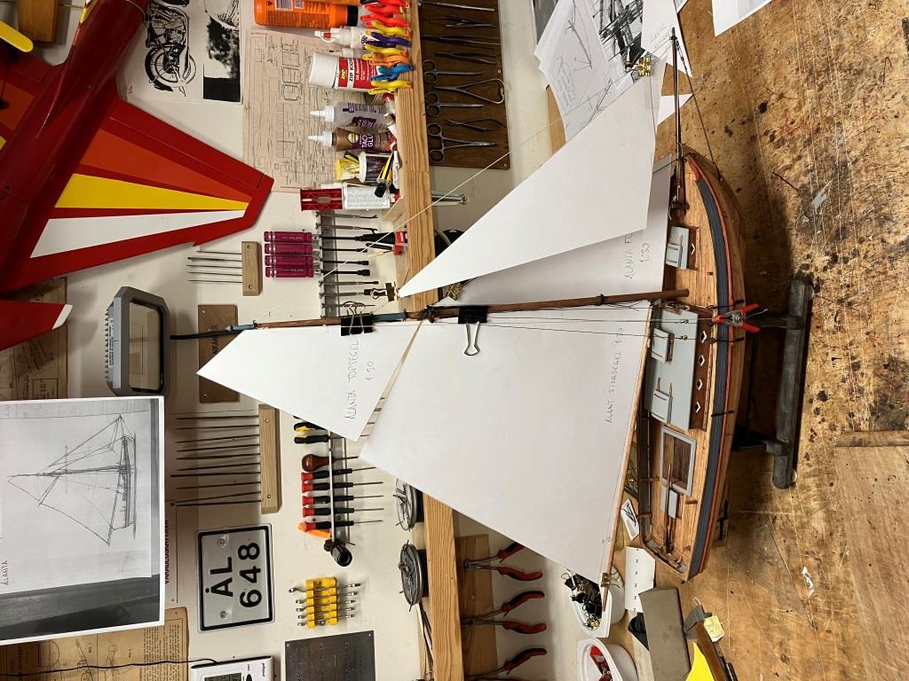

Temporärt riggad för att justera segelmallarna och få en uppfattning om hur det kan bli att se ut ....

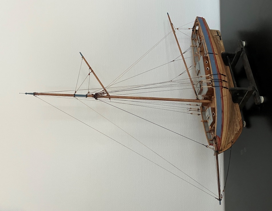

Nu har jag fått dit det mesta av vant, stag och fall så det börjar dra ihop sig till någon vecka segelsömnad. Det återstår även en del detaljer att komplettera och/eller justera och så skall bordläggningen strykas åtminstone en gång till.

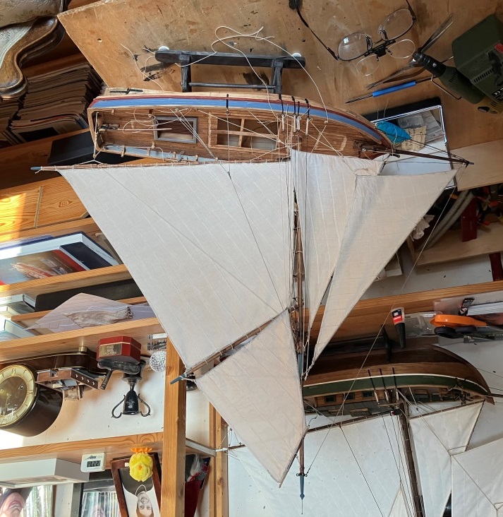

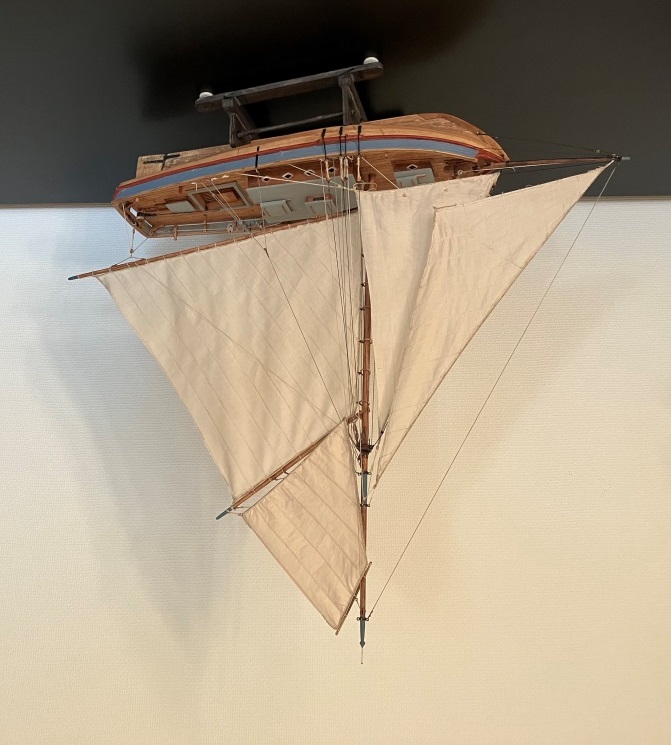

Efter några dagar vid symaskin och ytterligare några dagar till för att få dit alla "rep och tåtar" så är seglen hissade och då återstår bara lite småjobb och en ytterligare strykning av skrovet.

Nu börjar det närma sig färdigt . . . åtminstone har skrovet fått en strykning till
Snett framifrån med segel och bakgrund doku 18.02.2023.JPG [ 188.19 KiB | Viewed 5020 times ]

Hur är det med rörliga delar? Roder? Luckor? Mast/segel? Linor och block? Eller är det "only show" och allt är limmat?
 Post subject: Re: Segeljakten ALANTA 1:25 och 1:30
PostPosted: Sun 19 Feb 2023, 14:02
Makalöst! :shock:
Rodret går att styra med, samtliga segel har fall som löper i blocken och går m.a.o att hala och hissa. Samtliga skot löper även dom i blocken och givetvis är båda bommarna för storseglet rörliga och upphängda likadant som på förebilden. Bogsprötet sitter i ett "gångjärn" som på den riktiga båten och går att fälla upp vid behov. Vill man titta in i båten så är sittbrunnen lös och kan lyftas upp. Luckorna däremot är fasta för det finns inget intressant att se om man skulle öppna.
