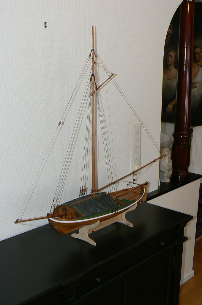

Sätter med en bild av modell av segelsumpen Jehu som Håkan Lindberg byggt.
Håkan L Jehu hos EC ½ 06.12.2014.jpg [429.25 KiB]
Not downloaded yet
nytt försök med bilden;
Håkan L Jehu hos EC förminskad ½- 0,75 06.12.2014.jpg [ 163.56 KiB | Viewed 12561 times ]

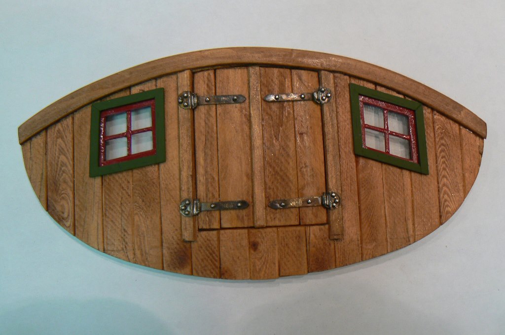

Fortsatt med olika detaljer och snart kanske det blir dags att börja montera ihop alla bitarna ... filat till och lött ihop gångjärn för dörren på akterskottet till kajutan;

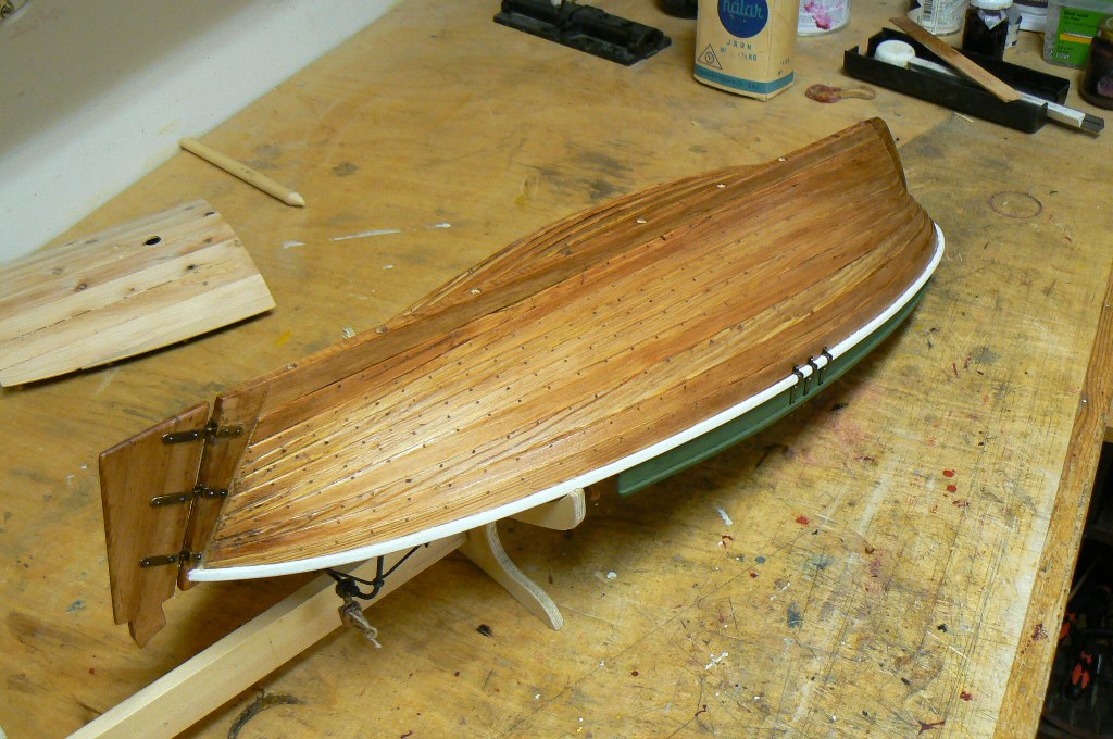

Har börjat kludda på lite "tjära" och färg och plockat ihop lite bitar för att se hur det börjar se ut ... det blir nog lite "ditåt" bara jag får tak på ruffen.
Bb för hopplockad och delvis målad II 16.12.2014.jpg [ 148.86 KiB | Viewed 12527 times ]

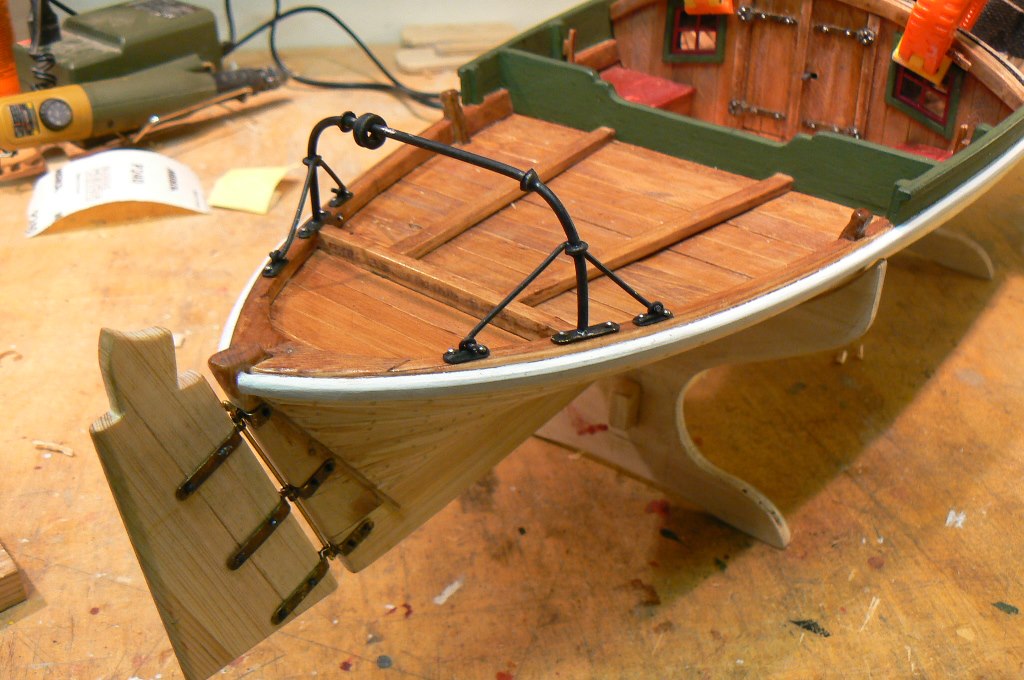

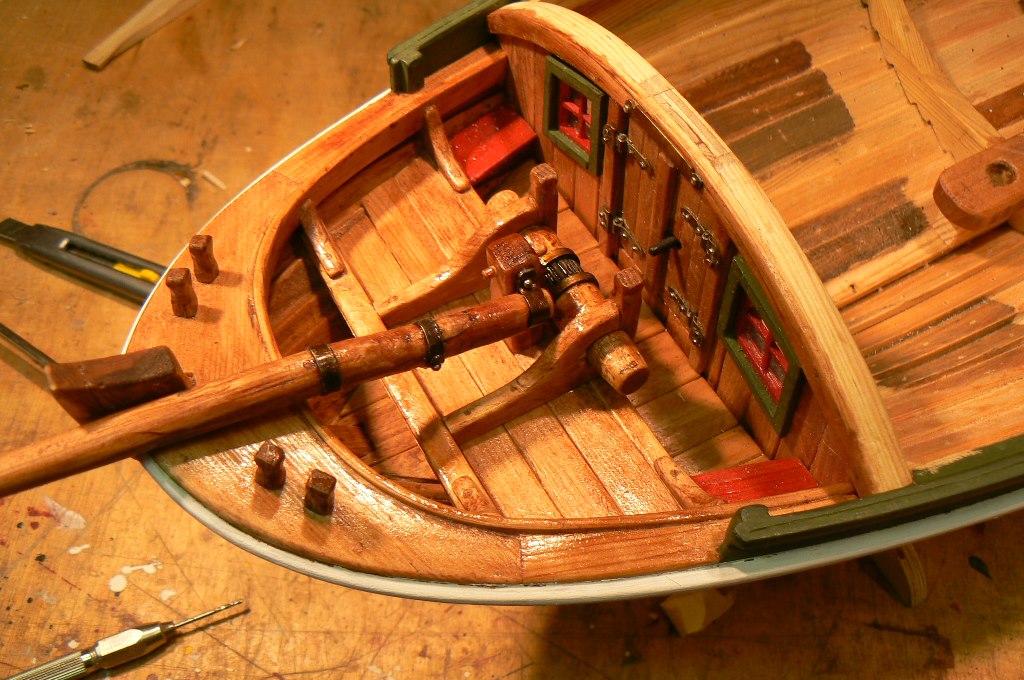

Sumpbygget fortsätter, börjat montera lite detaljer;

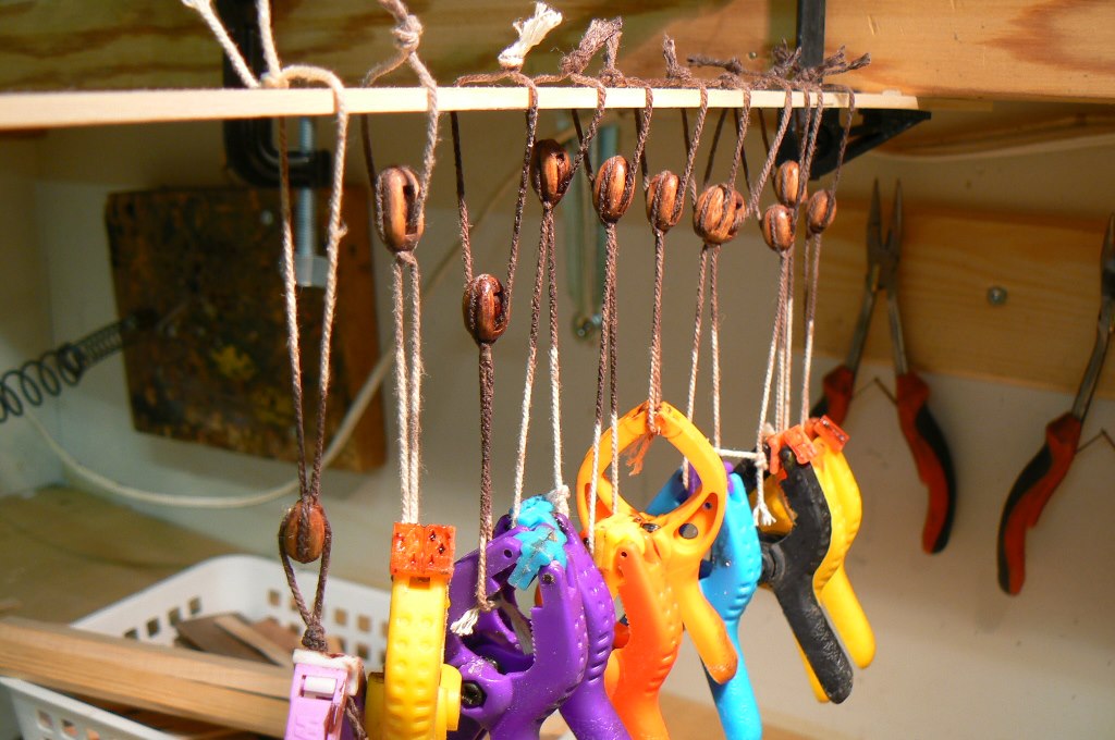

... och så skall det vara en massa block så det blir lite serietillverkning ... blockskivorna är 6 mm i diameter så det är lite pillande när man skall plock ihop blocken
efter några timmars "pillande" har jag fått ihop några block ... jag tror det behövs ungefär lika många till :lame:
och så skall dom ju tjäras;

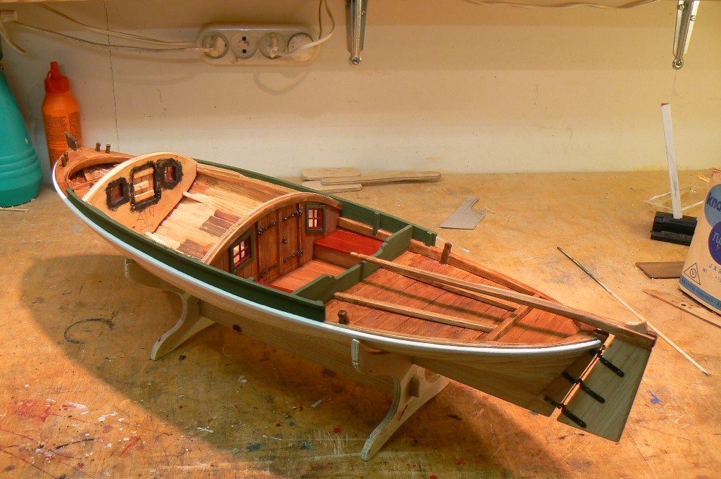

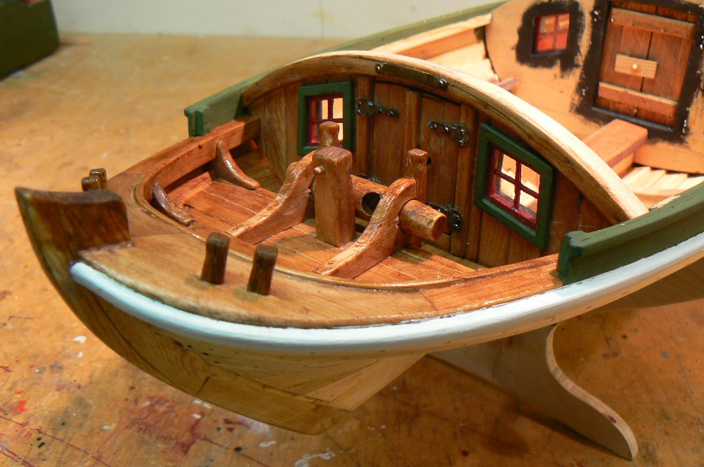

någonstans hade jag fått för mig att ankarspelet inte skulle vara ett ankarspel utan ett gångjärn för att fälla upp bogsprötet ... nu har man tagit mig ur villfarelsen :oops: för ankarspelet är nåt man kallar vindspel. Det tog nån timme extra att ändra "gångjärnet" till ett vindspel (skulle nog varit enklare att skära ut kuggarna när bitarna var lösa :evil: ) men nu är det i alla fall ungefär nåt ditåt;

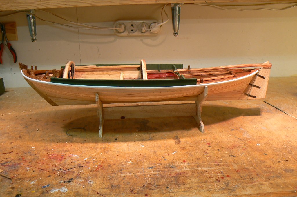

Nu har utsidan fått en första smörjning med men tjärliknande blandning;

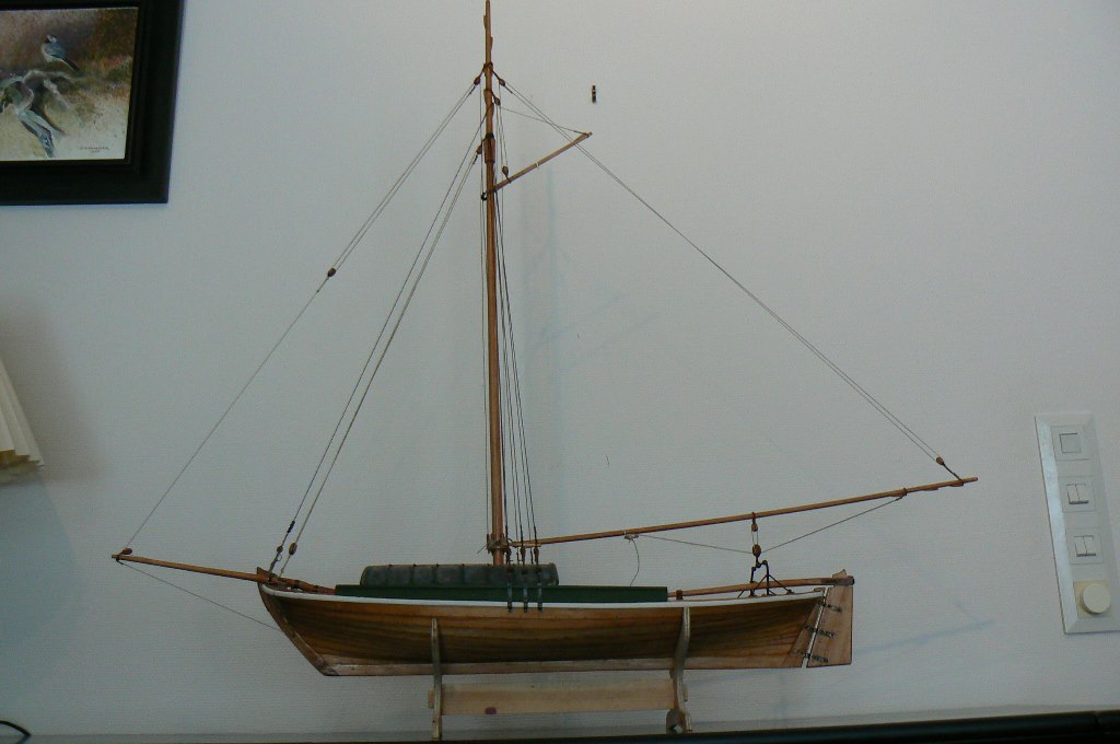

Det har gått framåt med bygget och efter att ägnat några dagar åt riggen med alla stag, fall, skot, dirk och en massa block och jungfrur samt annat tågvirke ("snören") så saknas förutom några detaljer (lanternor, skothållare etc.), återstår ENDAST :? :oops: att sy segel, vilket lär vara en av de svåraste delarna. Jag får övertala hustru att ge mig en snabbkurs i hur man kör en symaskin :roll:
I väntan på segel några bilder som visar dagsläget;
