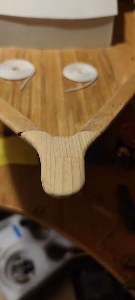

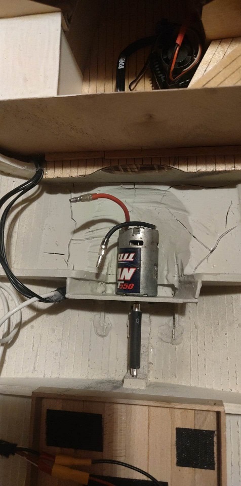

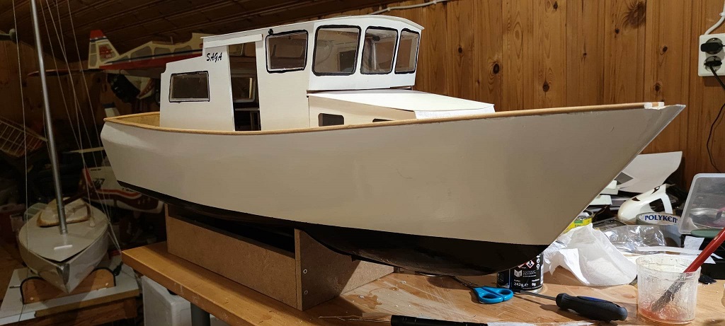

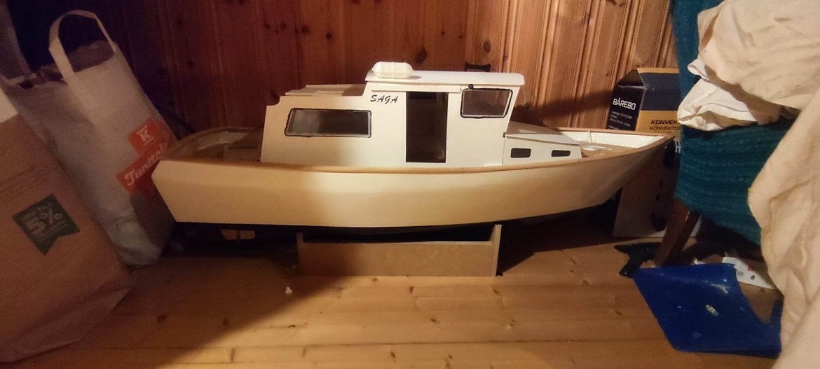

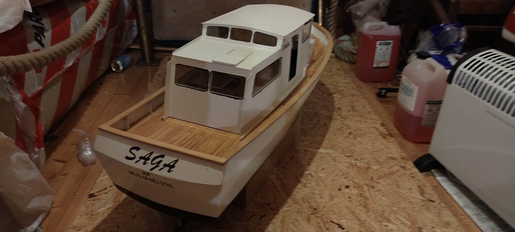

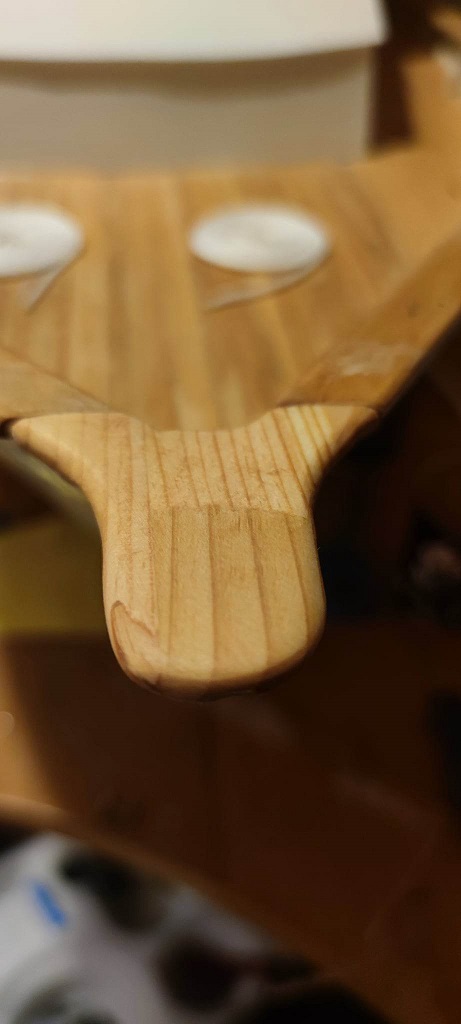

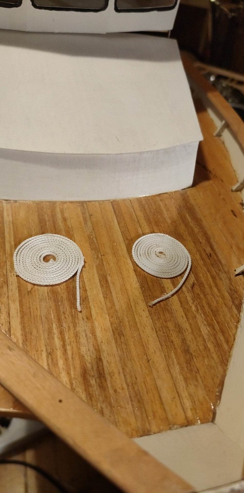

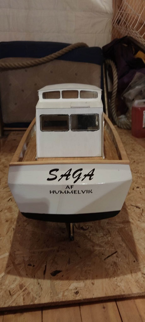

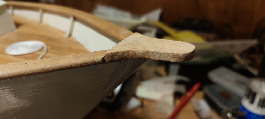

Jag kom över en vacker båt från Jussi som jag sålde vidare till Elvis å nu är den tillbaka till mig. Nu blir den hos mig :)
Just nu är båten sjöklar med ballast och rc i skick. Propellern däremot är 3dprintad för test och den riktiga ligger på posten på väg från Kina ;)
Motorn har varierat hit å dit men just nu sitter det en borstad motor från grabbens gamla Traxxas Rustler i den, man tar vad man har.
Jag har 3dprintat lite smått å gott bara för den inte ska se så naken ut. Och jag sågade ut en peke som jag faktiskt behandlade med symaskinsolja av alla märkliga ideer jag haft :roll: men det funkade faktiskt och färgen blev riktigt bra om man jämför med relingen bakom.

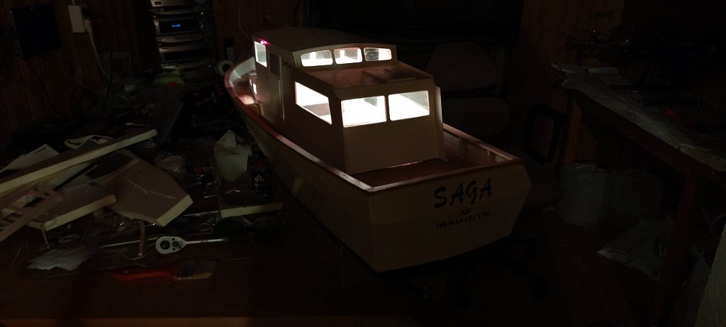

Det sitter självklart ledlapor i båten både till landternor och salongsbelysning, där finns också stoppade sittbänkar och bord men dom bilderna får ni allt vänta på tills jag kommer ihåg att fota ;)

Snitsogert!
Vad är det för båt?
Alltså tillverkare, modell och kanske du vet vad den ska föreställa för 1:1-båt också?
Storlek?
Börjar ju bli mer och mer sugen på bygga en båt från scratch... men måste väl hejda sig lite så det inte slutar med bara en ritning och en hög med material som blir liggandes. Min farbror hade bra koll på båtar på Åland då han förmedlade sådana (pråmar, bogserbåtar, osv) och då hakade jag på en dag till Sunnan II när den låg på dock, frågade om de hade ritningar på den, men det hade dom inte men ville gärna själva få tag på. Hade vart fint med en modell av den i restaurangen tyckte de.

Snitsogert!
Vad är det för båt?
Storlek?
Det är en skalamodell av en 12 meters båt som lär ska heta Moby Dick. Det fanns några kopior från ett tidnigsurklipp och lite ritningar men dom ligger kvar nånstans hos Elvis.
Mycket mera vet jag inte bara så där :(
