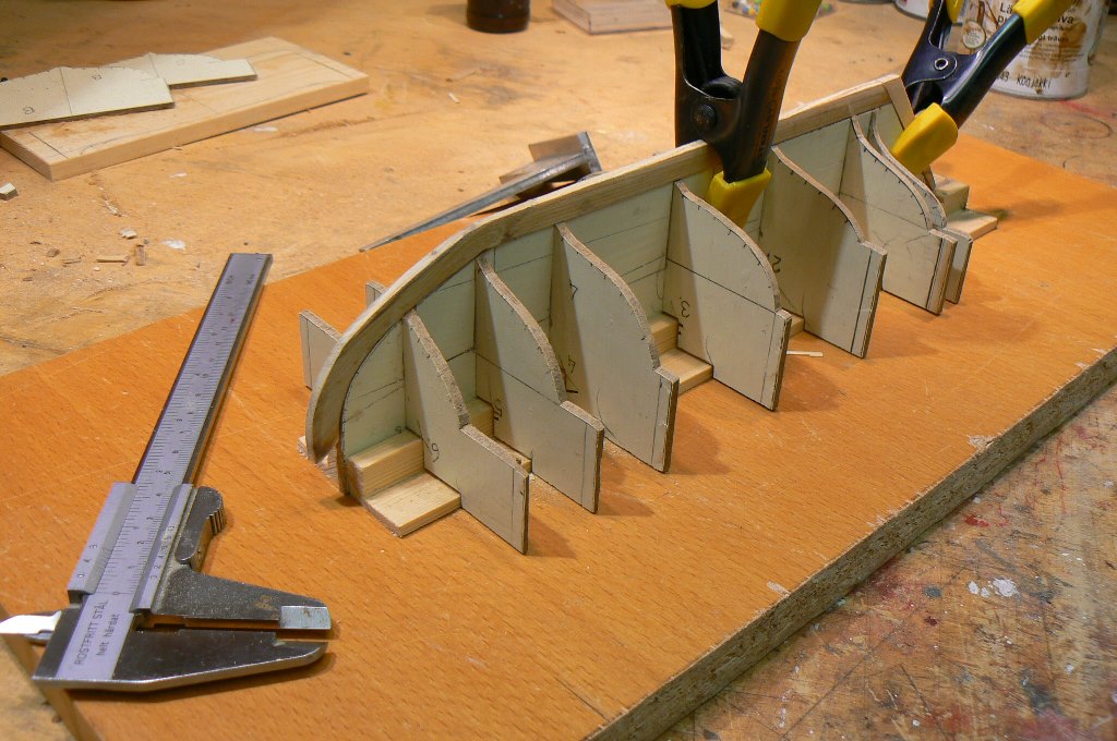

För att inte vara helt sysslolös under den här tråkiga och mörka vintern så tänkte jag försöka mig på ett ytterligare båtbygge, en storbåt i skala 1:33. I mitten på 1800-talet fanns på de större Åländska skärgårdshemmanen vanligen storbåt, skötbåt, julla och en öka och jag har ju redan en segelsump och en skötbåt. Förebilden är Storbåten Cajsa som Hasse Holmström byggde i mitten på 1980-talet. Förlagan till Cajsa torde vara den siste storbåtsbyggaren August Strandfelts bygge från 1920.

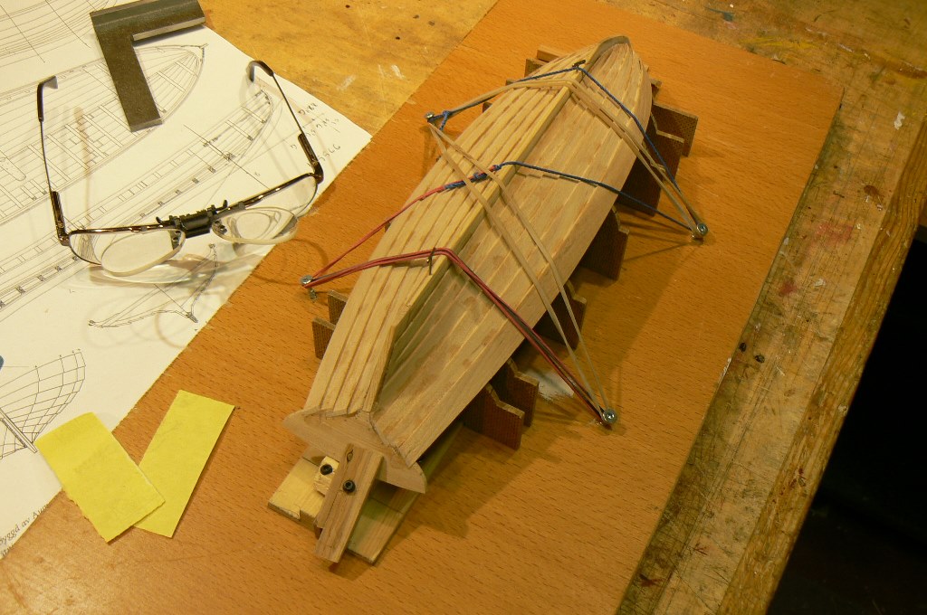

Efter ytterligare några timmar i källaren har jag fått dit sex bord på var sida, så nu saknas bara de två översta. Jag har spänt fast skrovet på jiggen över natten så de basade borden och limmet får torka ... risken finns att hela skrovet kan vrida sig om det inte är ordentligt fixerat mot spantmallarna.

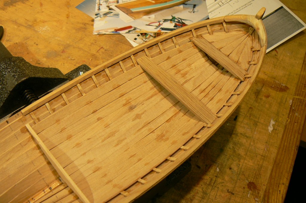

... bygget fortskrider så sakteliga, sätter med några bilder;

 Post subject: Re: Storbåt i skala 1;33
PostPosted: Sun 08 Jan 2017, 19:25

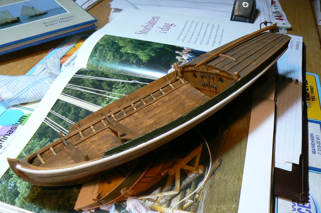

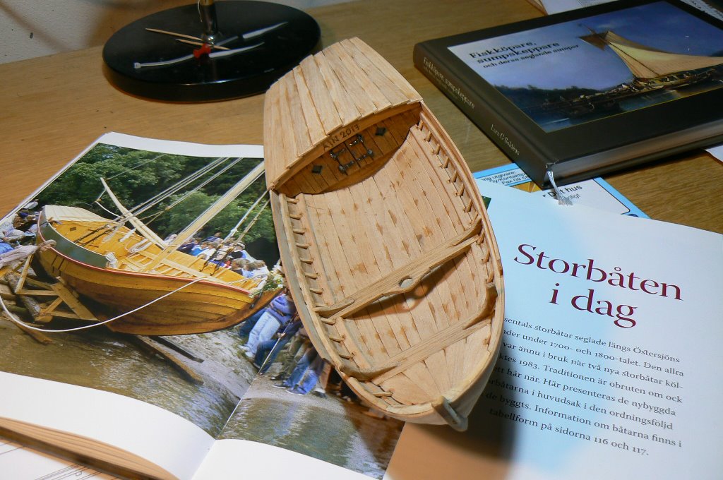

Modellen och boken jag har som underlag ... det går framåt;

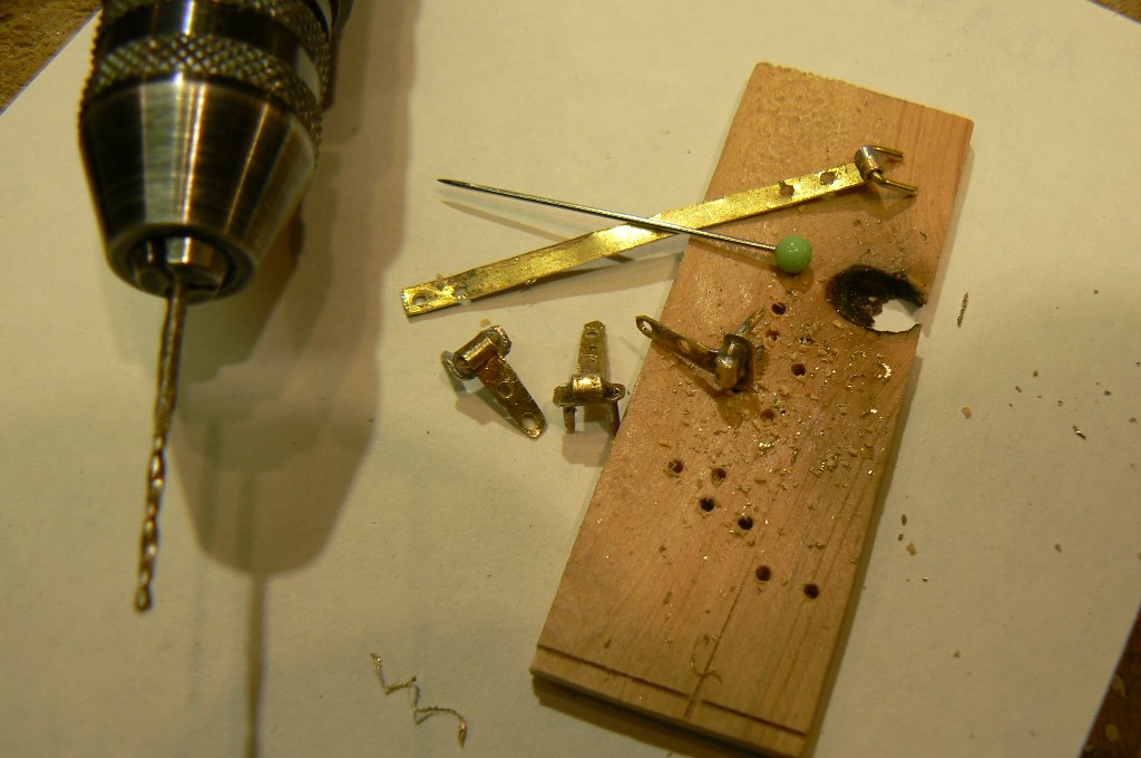

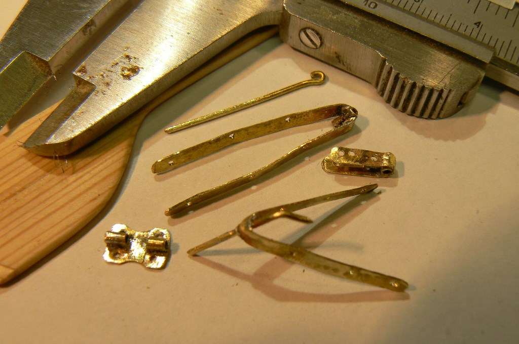

... försökt få ihop (det blir så j-vligt små bitar som skall lödas :evil: ) gångjärnen till ruffdörren, det blev sisådär men jag satt dit ruffskottet och la på taket. Den som vill titta in i ruffen får öppna dörren.

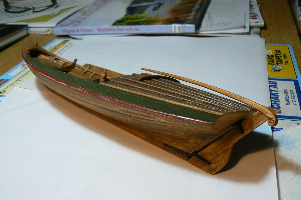

Filat till och lött ihop lite bitar för roderbeslagen och etsat dem svarta och så har jag monterat dit rodret och satt rorkulten på plats. Den rödmålade fenderlisten ser inte bra ut så jag skall måla om den i vitt.

Har inte vissa storbåtar nån form av sprintar eller liknande i listen under rorkulten för att kunna låsa rodret? Vill ha för mig att jag sett nån sånt på "Anna"
PostPosted: Tue 17 Jan 2017, 10:48
.. helt riktigt, antingen har man en "sågtandning" eller sågade spår i listen på taket och en bit på undersidan av rorkulten som passar i spåret. Med detta kan man "låsa" rorkulten i önskat läge för att t.ex kompensera avdrift. Det saknas ännu en del av dessa smådetaljer på modellen men kanhända kommer dom dit så småningom.

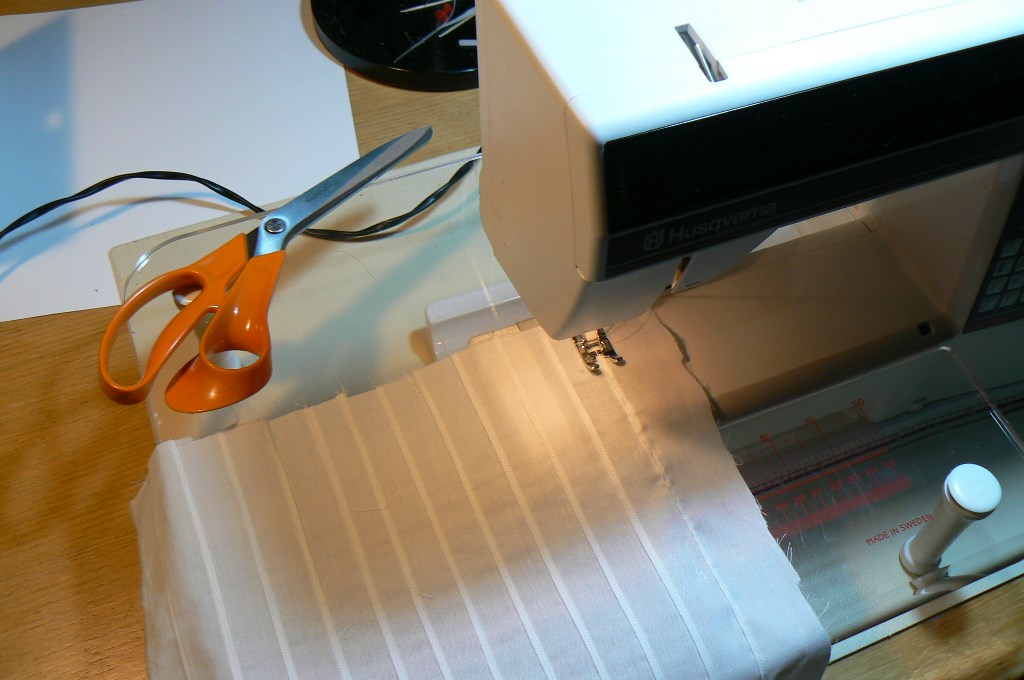

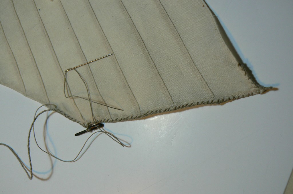

Nu har jag suttit vid hustrus symaskin i några dagar och sytt våderna på seglet. I källarn har jag fixa till mast och bommar och så har jag suttit vid mitt skrivbord och riggat och hissat storseglet ... det börjar närma sig :)

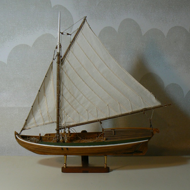

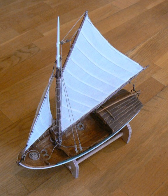

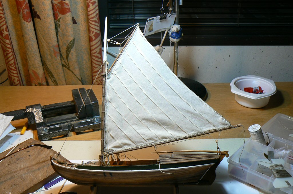

Nu är det bara lite segeljustering och att fixa till nån form av stativ i stället för byggvaggan;

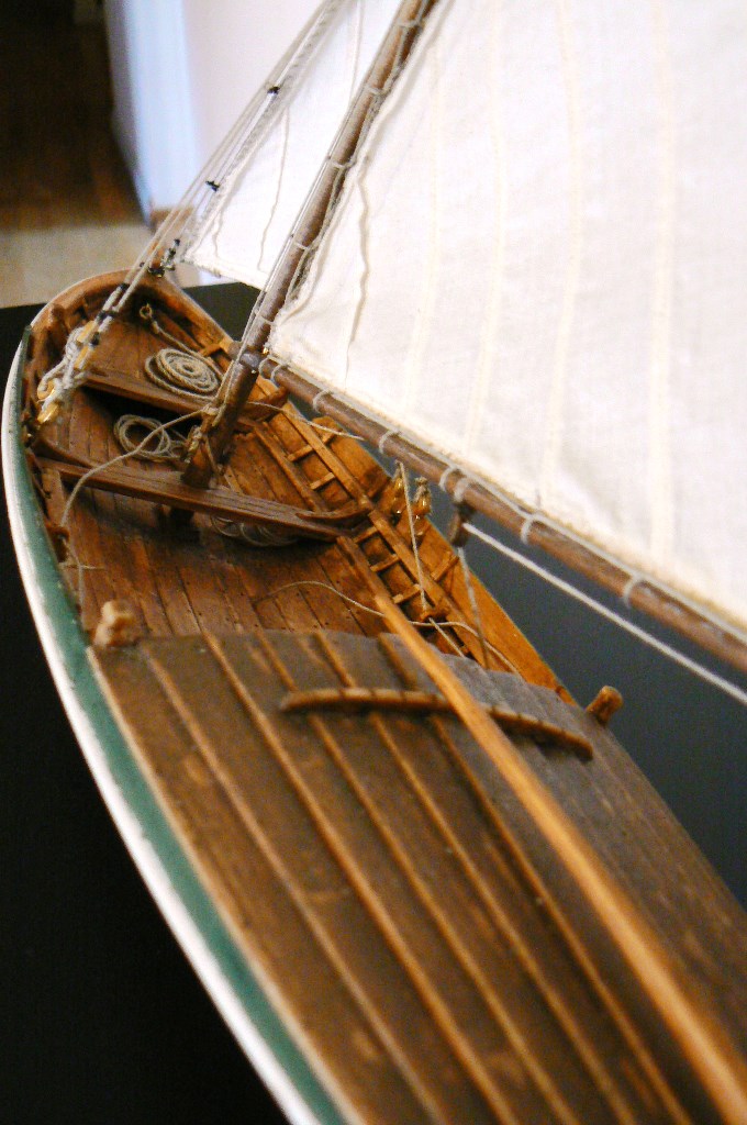

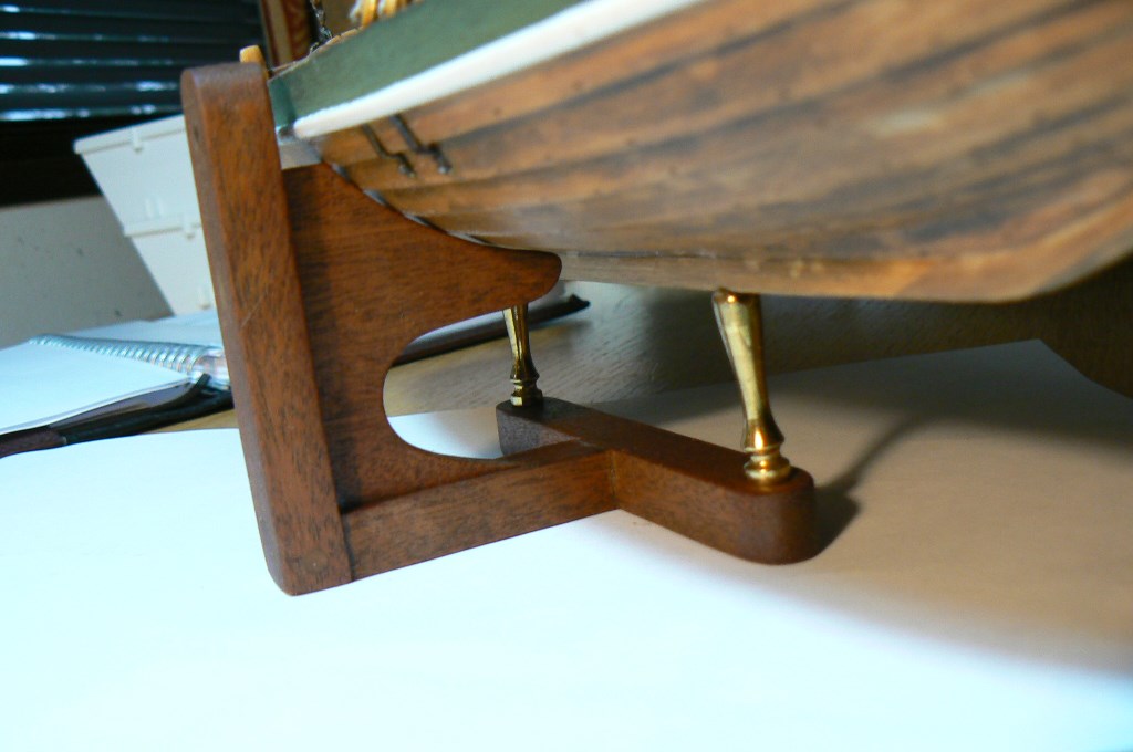

Jag har grejat till ett kombinerat vägg- och bordsstativ så nu ställer jag båten på hyllan i väntan på en namnskylt ... har ännu inte bestämt mig för vad hon skall heta.
