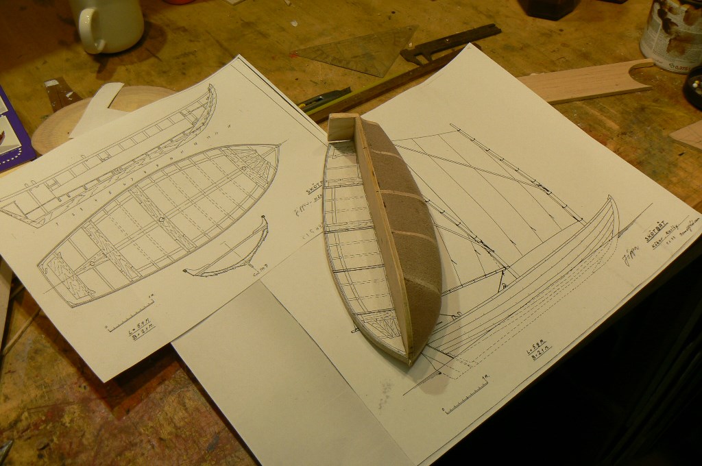

Efter att ha sågat upp lite bordläggningsvirke fick jag tag på en ritning på en liten skötbåt från Kökar. Den är bara ca. 5,9 m men trots detta tänkte jag försöka mig på att bygga den i skala 1;25 ... m.a.o. blir den bara ca. 24 cm lång och detaljerna är ju i storlek därefter .. t.ex bordläggningsplankorna är ca. 1,2mm tjocka (kunde inte såga tunnare :( ) och ca. 8 mm breda :roll: Utmaningen blir att se hur jag lyckas knåpa ihop alla små detaljer så att dom liknar nåt.

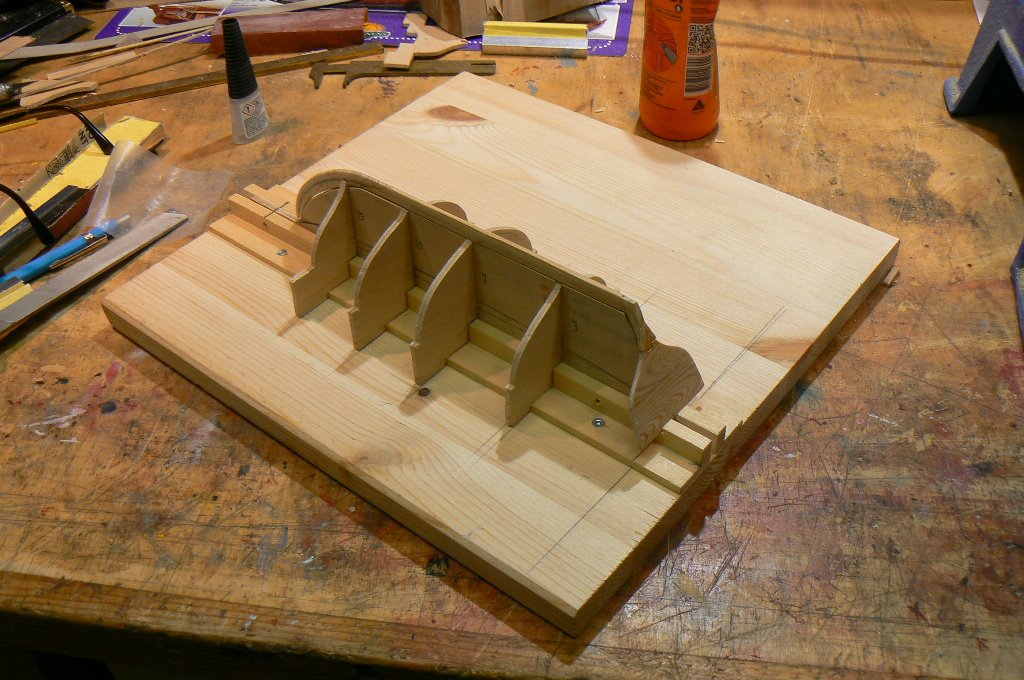

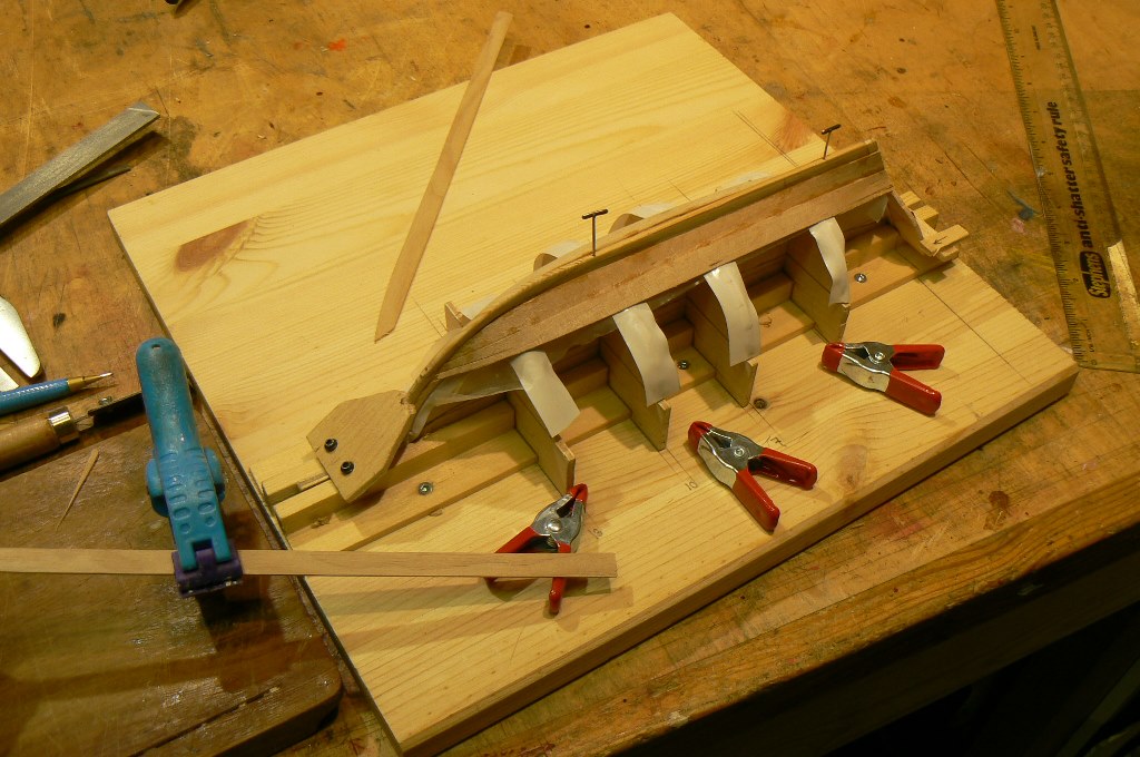

Jag började med att fixa till en halvmodell utgående från vilken jag tog ut spant och sedan satt jag ihop en byggjigg. Här kommer några bilder på byggstarten;

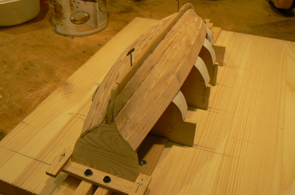

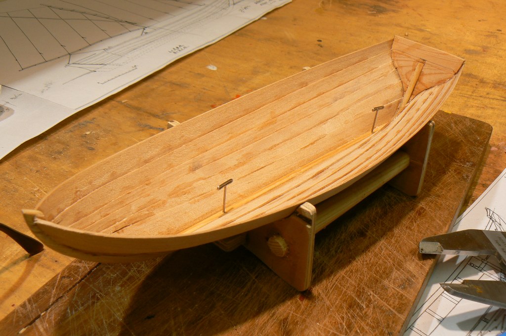

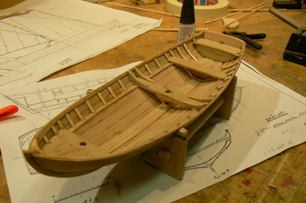

... nu förstår jag bättre varför dom flesta bygger sina allmogebåt modeller i skala 1:10 :oops:. Skala 1:25 är nog lite för smått för att få allt i någorlunda rätt skala och proportion. Bara att försöka få till spantvirke ca. 1.2 x 2 mm av gran är ju bara det ett litet företag. Jag har inte gett upp ännu, borden på båda sidor är på plats och så har jag börjat med spanten ... får se hur det går och hur det kommer att se ut :?

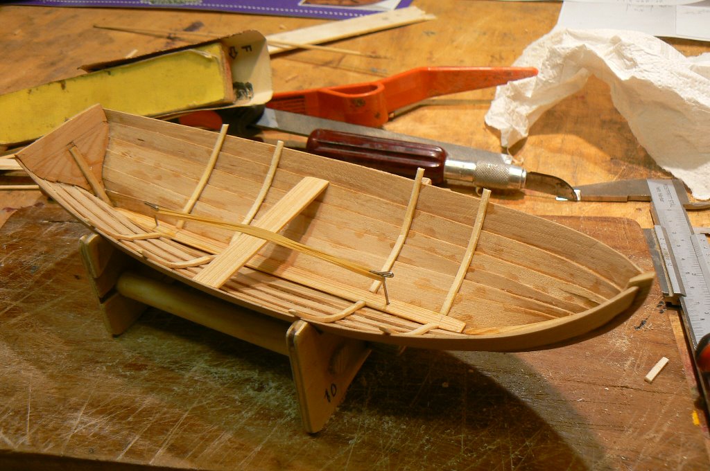

... det går framåt fastän det kanske inte ser så mycket ut men det tar tid när allt är så smått :roll:
Garnering,bättor, mastfot etc. på plats 27.11.2016.JPG [ 168.94 KiB | Viewed 18463 times ]

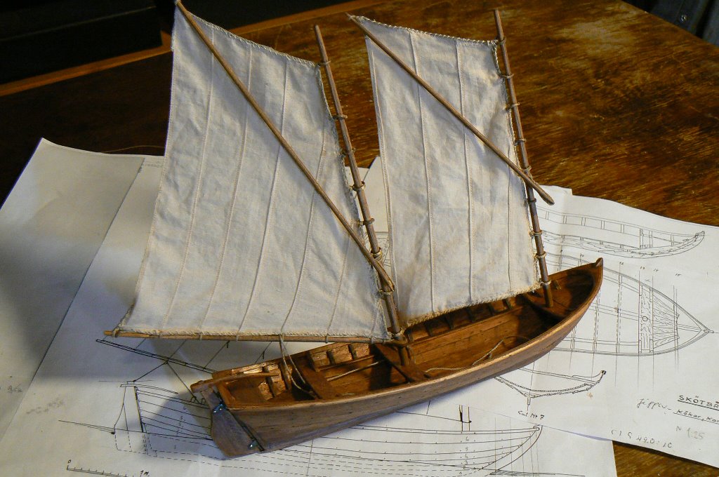

... efter en del svärande etc. :twisted: fick jag till nåt som skall föreställa segel, så jag måste ju provrigga för att se hur det börjar se ut. Nu återstår en del justeringar,detaljarbete och slutfinish och så får jag fundera på om jag skall försöka mig på att sy ett nytt segelställ.

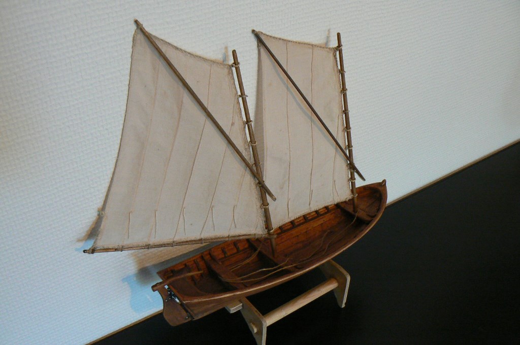

... nu när jag har fått lite fason på seglen så nu återstår bara skot, knapar, årklykor, förtöjning och lite annat smått och gott, smådetaljer som nog kräver starka glasögon :wink:

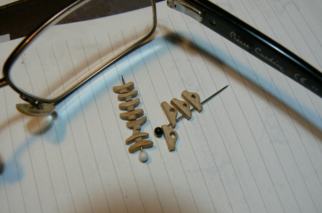

... en bild till som ger en uppfattning om storleken på vad som skall täljas till, glasögon behövs,
Knapar och skot genomföringar, glasögon 06.12.2016.JPG [ 131.84 KiB | Viewed 18389 times ]

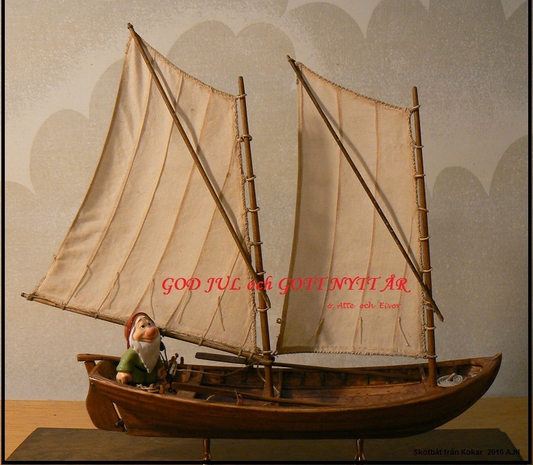

PostPosted: Mon 19 Dec 2016, 22:39
... sådärja nu är båten i stort sett klar och julgubben sitter vid rorkulten klar för en provtur.
En riktigt GOD JUL på er alla !
