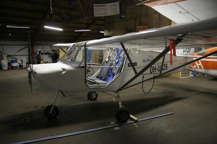

Fredag 17 juni 2011 - Slutbesiktningsdag!
Besiktningsmannen för slutbesiktningen har vart här nu och besiktigat
flyget. Allt OK förutom två småsaker som åtgärdades på plats. Det
ena var luftningsslangarna till tankarna som drogs om samt att ett
bulthuvud vid höjdrodret låg för nära så det fick läggas en bricka till
för att det inte skulle ta i. Klart!
Utöver det så var det två andra småsaker som görs i efterhand. Vi
skall göra en skylt enligt byggnadstillståndet där det skall framgå
vem som är byggare samt vilket år flyget färdigställts och vilken typ
av flyg det är. Och så skall de sex propellerbultarna dras med 22Nm
och låsas fast.
Och slutligen skall vi skicka in det ifyllda besiktningsprotokollet till
Luftfartsverket så att vi kan erhålla ett temporärt flygtillstånd samt
ett registreringsbevis som skall finnas i flyget.
Är vi glada då?! JAA! :D
Vi får taxa runt men inte flyga än alltså. Härmed är byggtillfällena
avslutade och det är underhåll och flyga som gäller i framtiden.

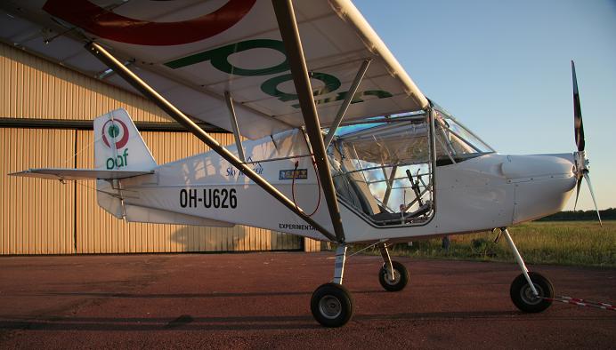

PostPosted: Mon 04 Jul 2011, 21:31
FLYGET HAR FLUGIT!!!
Ikväll (4 juli 2011) gjordes premiärflygningen!
Eyolf och Bjarne på plats.
Först tog Eyolf upp flyget på ett kort varv (ca kl 20.30).
Tyvärr fotade eller filmade ingen.
Sedan hade jag och Maria turen att vara på plats inför andra flygningen.
Bjarne tog upp flyget på två varv med en touch and go (ca kl 21.00).
Hade ingen kamera med så detta blev tyvärr inte dokumenterat heller.
