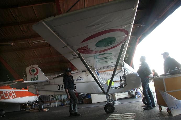

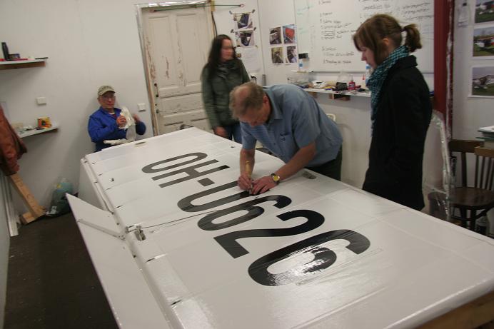

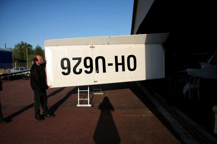

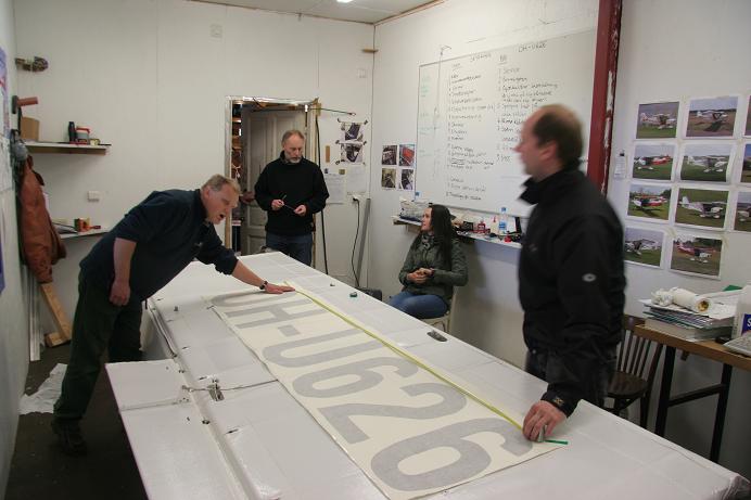

Så va det dags klibba fast bokstäverna under vänster vinge.
Slängde upp vingen på ställningar.
Lade upp det stora arket och måttade var det skulle vara.
Tejpade fast.
Klippte ut varje bokstav, nästan.
Klistrade fast varje bokstav en och en.
OH-U626

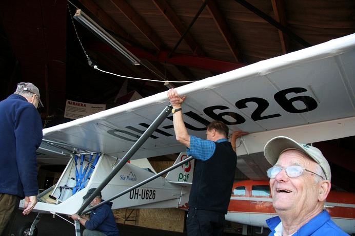

Torsdag 19 maj 2011 - Byggtillfälle 121 - Inlägg 1 av 2 - Vingarna på!
Nu när flyget äntligen kommit ut ur kuvösen så ska vingarna på så bygget kan fortsätta.
Här är det höger vinge som ska lyftas på. Är inte så avancerat. Fästa bakre och främre
rören på vingen i flygkroppen och sen dit med två långa stag som fästs i samma punkt
på flygkroppen nere vid landstället och två olika punkter under vingen.
Höger vinge på!

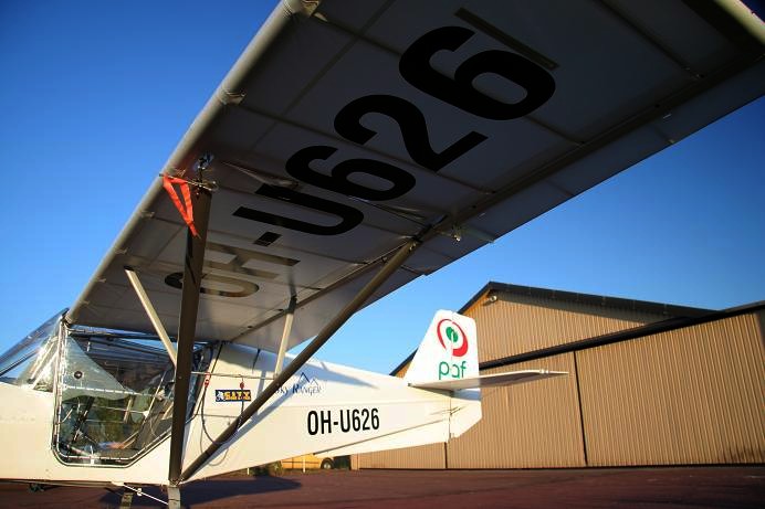

Vänster vinge har OH-U626 på undersidan.

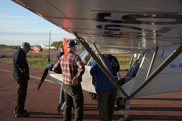

Pitot-röret för dynamiska trycket är på plats på vänster vinge.
Slangen hakas på och skall in i staget, ner till landstället och sen vidare till rätt mätare
(hastighetsmätaren, airspeed månne det kan vara, inte groundspeed, den får man väl
från GPS, eller? Jag som dokumenterar har inte full koll på dessa detaljer.)

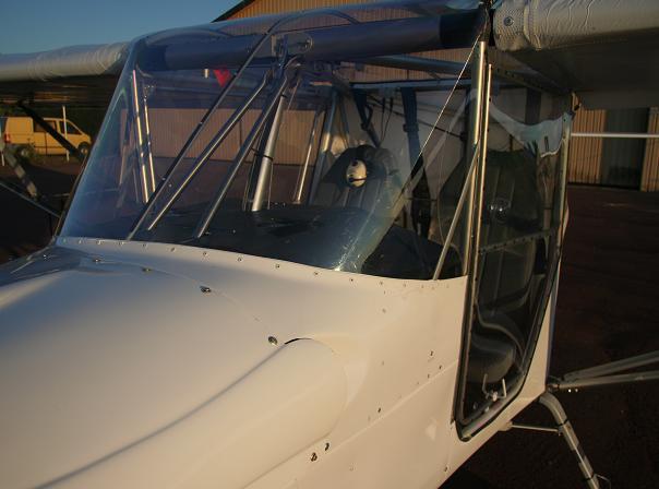

Vindrutan har fortfarande skyddsplasten på.
Hoppas vi har en repfri ruta när vi tar bort den. =)

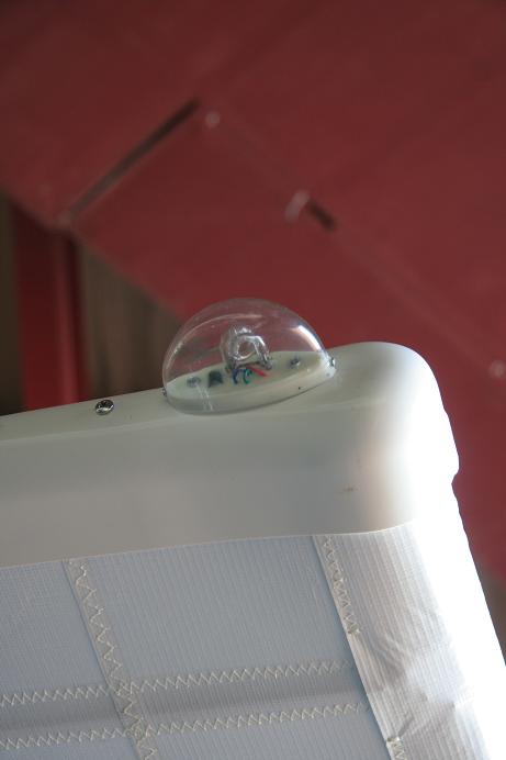

Strobes på vingändorna! Det var inte meningen, men sen
beslöts det att det nog är bra, så tornet och andra ser flyget.
Det är en modul som ska monteras i flyget (har glömt fota den)
dit dessa strobes ansluts. Det blir en tredje strobe högst upp
på fenan i ett senare skede. Det är inget måste med strobes
och liknande på ett UL-flyg.

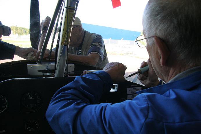

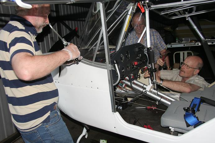

Locken till instrumentbrädet är ett pilljobb, de ska följa rutan
och gummilisten ska sitta rätt samt att fläktarna nu är på
plats så de kan blåsa varmluften upp på vindrutan.

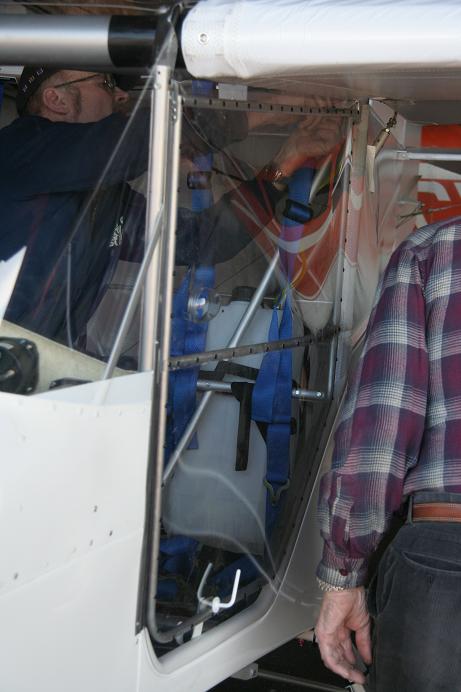

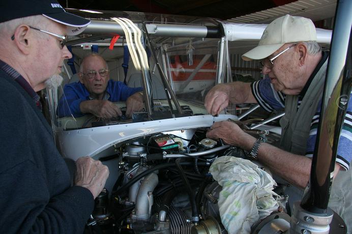

Torsdag 26 maj 2011 - Byggtillfälle 125 - Inlägg 1 av 4 - Tidigare fix etc

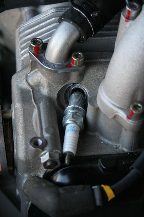

Varje cylinder (finns fyra st) så har dubbla tändstift.
Ett tändstift urtaget i varje cylinder för att lättare kunna veva runt motorn.

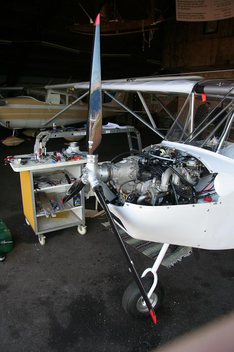

Propellern är på, men inte spinnern än.

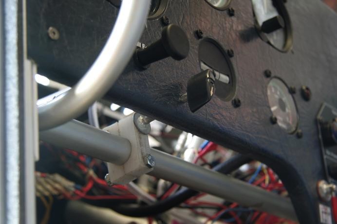

Batteriet på plats, lite slutligt huvudbry för kabeldragningarna pga
ett hemmagjort lock för att skydda polerna.

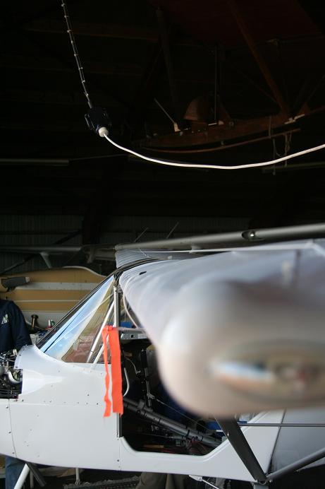

Skyddsplasten är borta från vindrutan, ser bra ut på bild, har faktiskt inte inspekterat närmare.

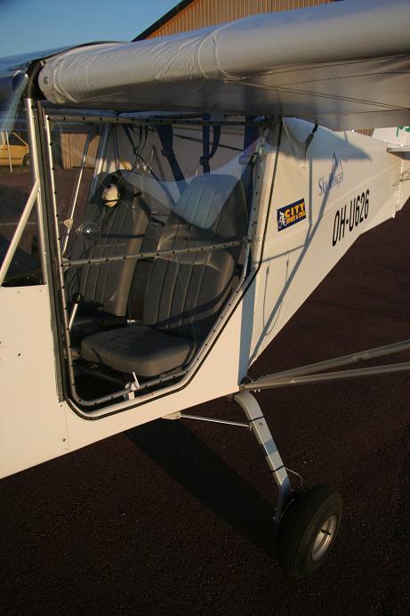

Vänster dörr är klar och hängs upp.

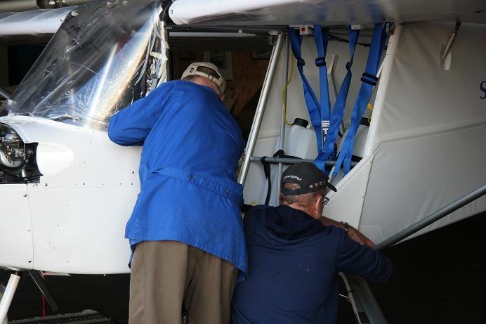

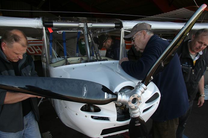

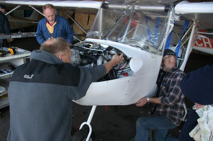

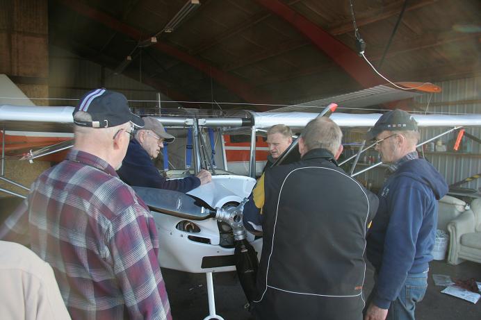

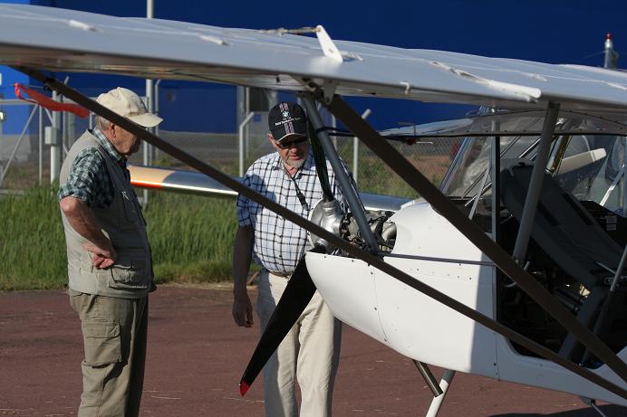

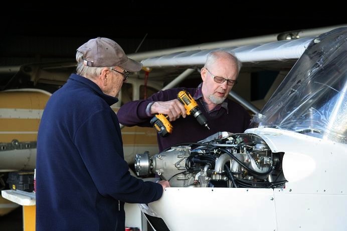

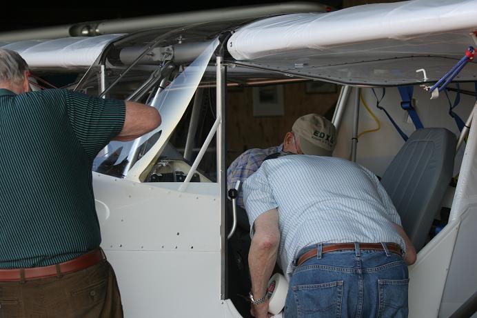

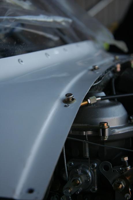

Övre noskåpa monteras. Denna del skall med en vanlig kryssmejsel vara lätt
att "klicka" upp och ta bort, men den var lite envis och det visade sig vara
riktigt omöjligt! Det var lätt med vanliga skruvar, men när dessa huvskruvar
är på plats så blev det lite spalt och då ... nä. Se sista bilden denna dagen. =)

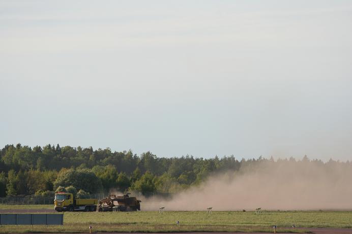

Flera oroade sig över att "soparbilen" tog bort dammet från landningsbanan
på ett märkligt sätt. Uppfrånbananochutöverallt? Vet nån hur det ska vara?

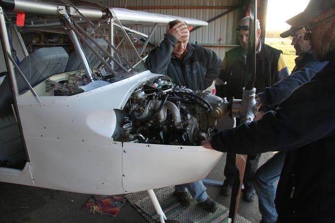

Ja det var den där noskåpan då. Det vart fler och fler som hjälpte till.

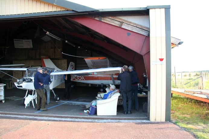

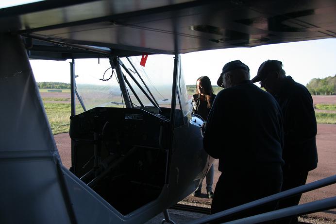

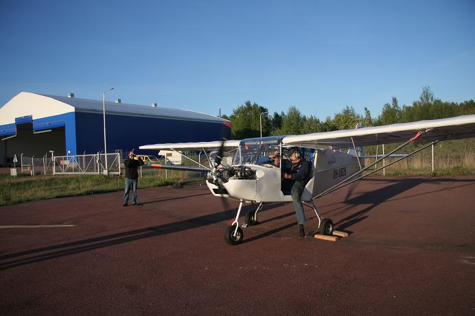

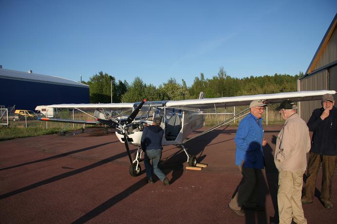

Flyget tillräckligt klart, så det rullades ut på plattan för förberedelserna för
start. Observera att övre noskåpa inte är på plats. :)

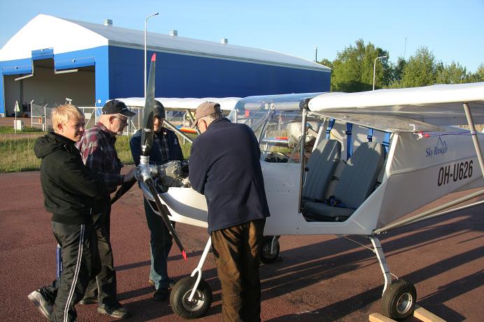

Torsdag 26 maj 2011 - Byggtillfälle 125 - Inlägg 3 av 4 - UPPSTART!!!
Före starten så var det nån ritual som jag inte riktigt greppade och
som jag hoppas någon förklarar här. En flaska (aquavit eller nåt med
nån ekvatorlinje?!) så öppnades och en liten slurp hälldes upp i korken
vars innehåll delades ut genom en skvätt i varje cylinder samt det
siste till den tekniskt ansvarige. =)
Det sista förberedelserna inför första starten påbörjas.
Tekniskt ansvarig får lite egentid med flyget. Han går ner på knä ser det ut som.
Kanske inte var så bra att han umgicks med flyget måndag, tisdag, onsdag, torsdag. :mrgreen:

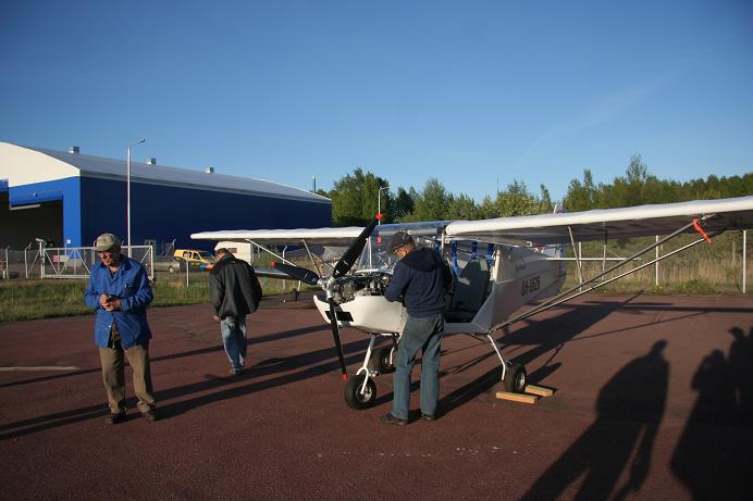

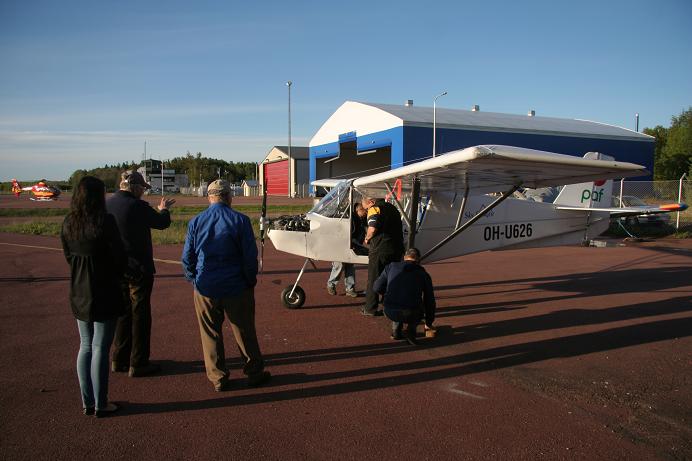

Allt klart, folk börjar flytta sig åt sidan.
Några varv utan tändning för att få upp oljetrycket.
Tändning på.

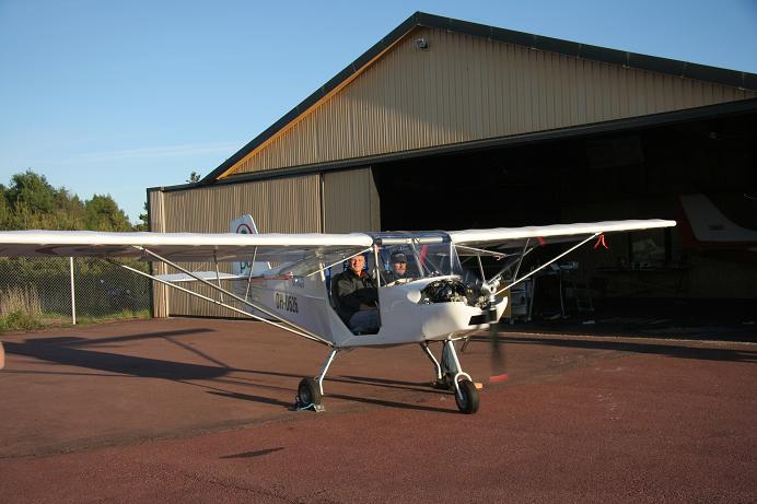

Och se på f-n!!! :-D Startade direkt och gick som en klocka!
Rotax 912 80hp 4-cyl boxer 4-takt! Det är grejer det.
Spinner så otroligt tyst, man kan nästan stå bredvid o prata.
Glädjeskrik och skratt överröstade motorljudet.
En BRA dag! Roligt! Skojigt! Äntligen! :-D

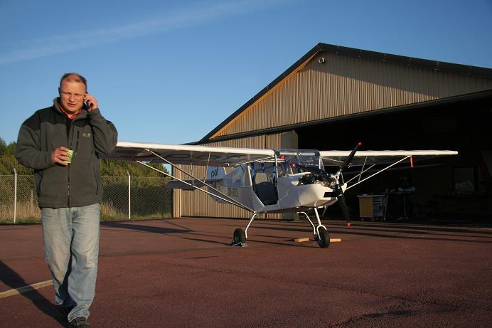

Byggledaren ringde halva Åland! ;-)
Mannen på bilden, Jyrki, är den som sett till att denna byggrupp
haft riktigt roligt alla dessa byggtillfällen under byggets gång.
Utan detta initiativ skulle klubben bara vart som förut.
Nytt liv har återuppstått i klubben och sammanfört tidigare
medlemmar ännu mer samt utökat antalet. Och mer skoj
blir det. ;-)

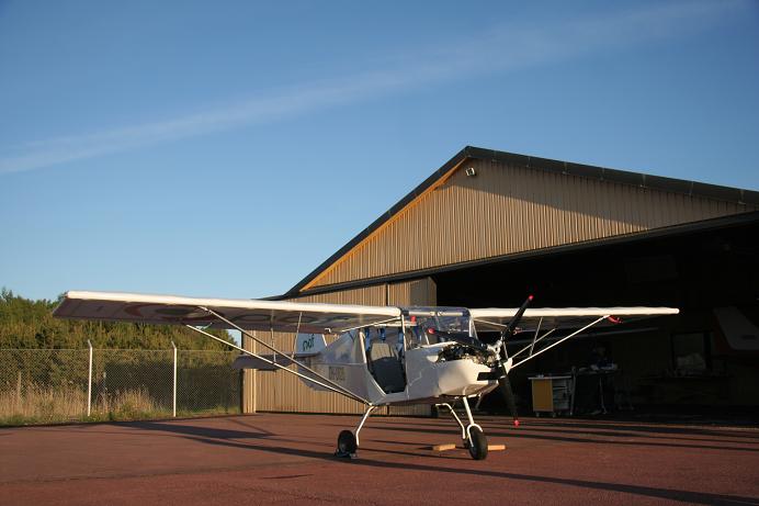

Vackert! =)

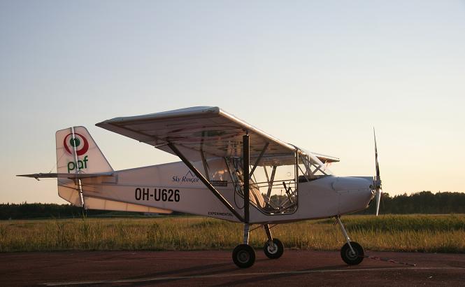

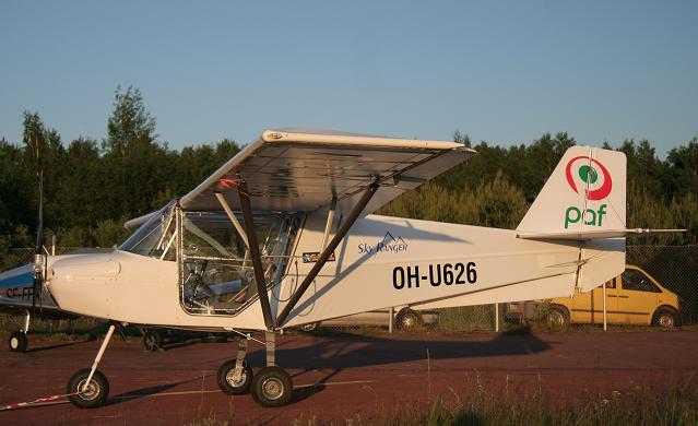

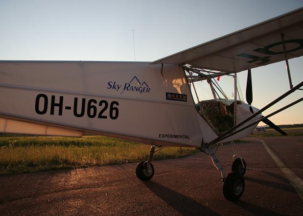

OH-U626 i sin prakt!

På följande två bilder fixar två med fästena till noskåpan (huven).

Tyst diskussion om nåt viktigt.

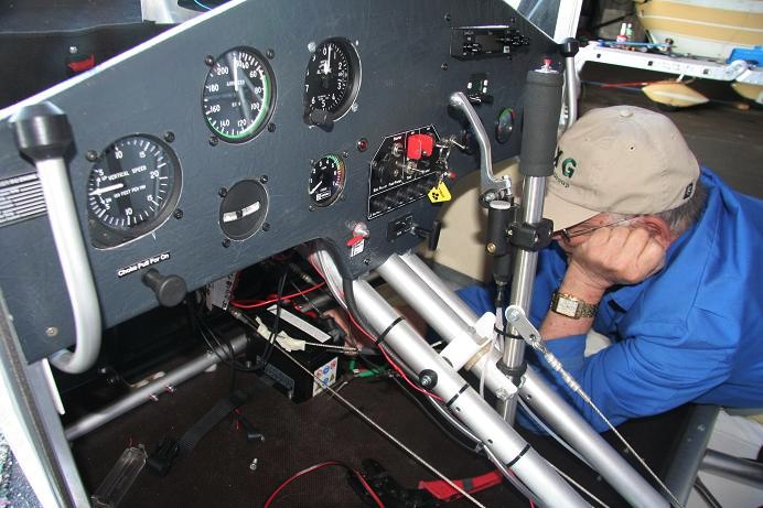

Huvskruvarna fortsätter få sin pålagda hand.
Bränslepumpens nya placering diskuteras.
Instrumentbrädeslocken monteras (dessa var ett f-n, det är en vindruta i vägen).
Fortsatt arbete med pompin!

Här tätas springan mellan ruta och noskåpa så inte vatten tränger in.
Ett fäste för instrumentbrädet byts ut.

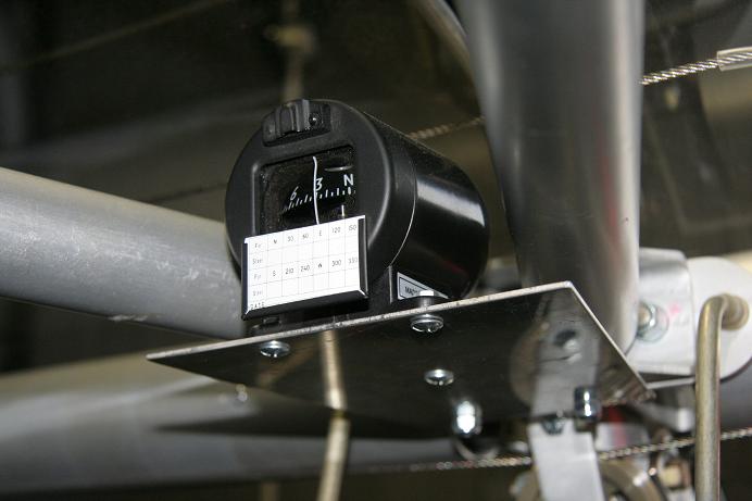

Måndag 13 juni 2011 - Byggtillfälle 129 - Inlägg 1 av 1 - Lite kvar
Det är inte mycket kvar nu, bara lite detaljfix.
Har glömt fota kompassen. Det blev en hylla för den.

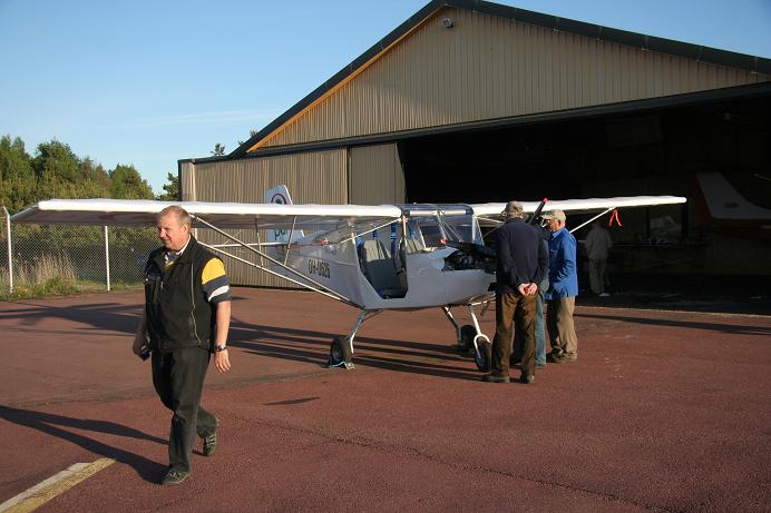

Torsdag 16 juni 2011 - Byggtillfälle 130 - Inlägg 1 av 7 - Sista kvällen före kontroll!
Denna kväll så är sista kvällen inför den stora kontrollen som görs i morgon
fredag 17 juni. Så det är städa flyget, göra det sista mm som gäller.
Hela flyget tvättas omsorgsfullt. Många månader av damm, pollen mm
har lagt sig överallt fast man städat och rengjort vartefter.

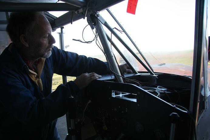

Slutlig kontroll och en del funderande hör till.

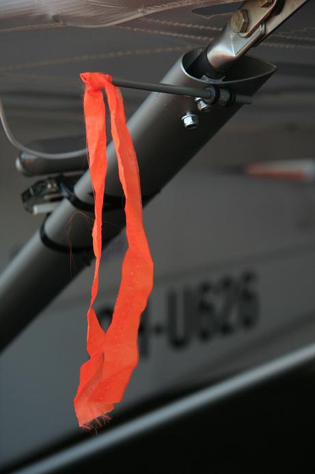

Ett drös med namnlappar görs.
Verktyg är roliga att ha att göra med... =)

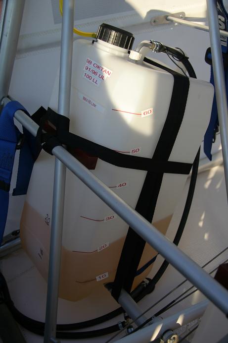

Tanken har kontrollmätts samt måttats upp och märkts.

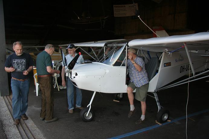

PostPosted: Thu 16 Jun 2011, 23:24
Posts: 31955
Torsdag 16 juni 2011 - Byggtillfälle 130 - Inlägg 3 av 7 - Fotosession
Posts: 31955
Torsdag 16 juni 2011 - Byggtillfälle 130 - Inlägg 4 av 7 - Fotosession

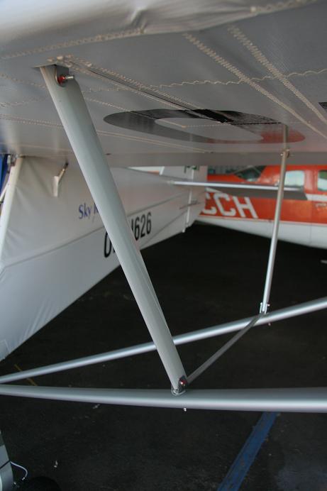

PostPosted: Thu 16 Jun 2011, 23:25
Posts: 31955
Torsdag 16 juni 2011 - Byggtillfälle 130 - Inlägg 5 av 7 - Fotosession
