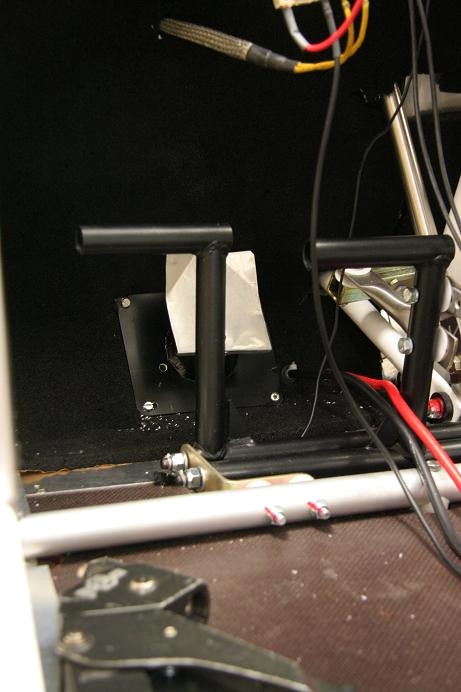

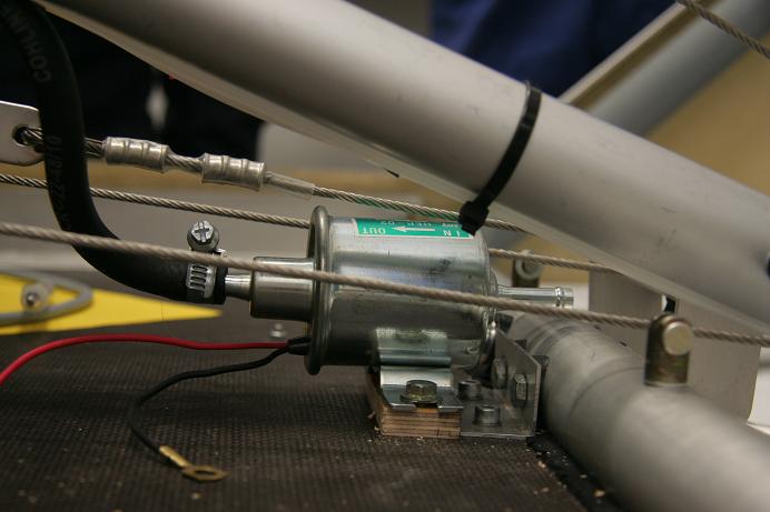

Bränslepumpen sattes på plats, men... nån rackarns höjdrodervajer
behagade ta i pumpen!!!
Här ser man hur nära den vart, vajern som går på ovansidan ligger
alltså emot. Så det blir att fixa om.

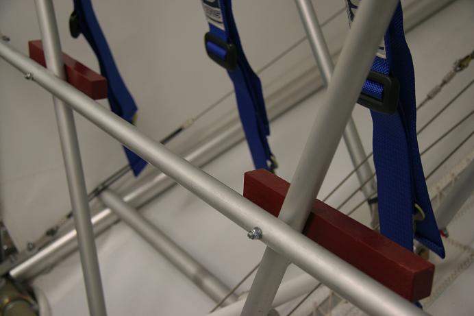

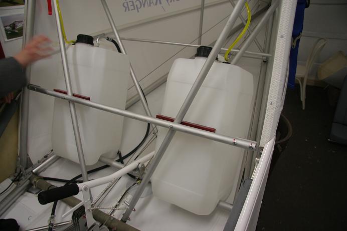

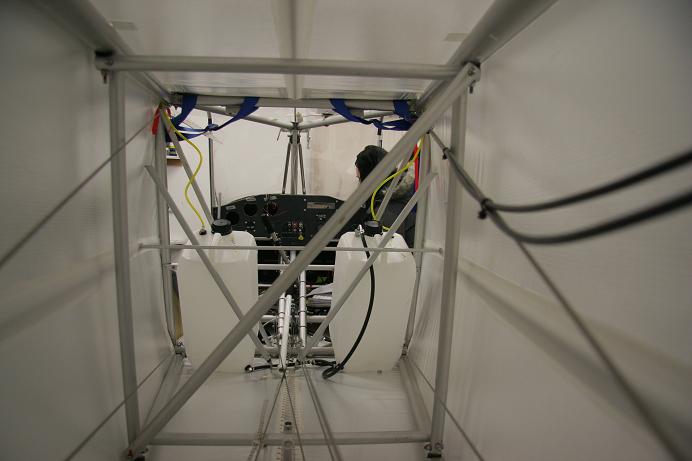

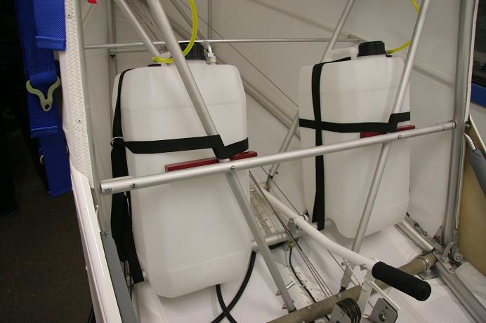

Bränsledunkarna skall monteras bakom baksätena och de kommer
ligga an mot två träbitar. Om det kommer bensin på trä så suger
dom i sig och börjar lukta samt suga i sig. Inte bra. Så de togs bort
och målades med bensin-beständig färg.

Tankarna löst på plats, slangar draget.

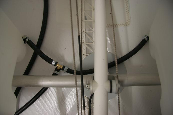

Lördag 2 april 2011 - Byggtillfälle 107 - Inlägg 2 av 3 - Tankarna och bränslesystemet, lite mer
Två bilder till av fix från onsdagen...
Bakifrån inifrån flyget ser det ut så här.

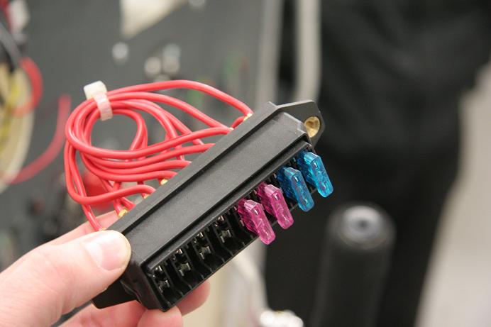

Elsystemet har påbörjats, säkringsdosan (även detta är gjort tidigare)

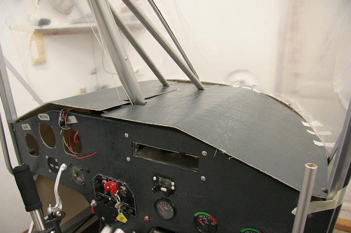

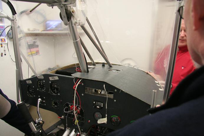

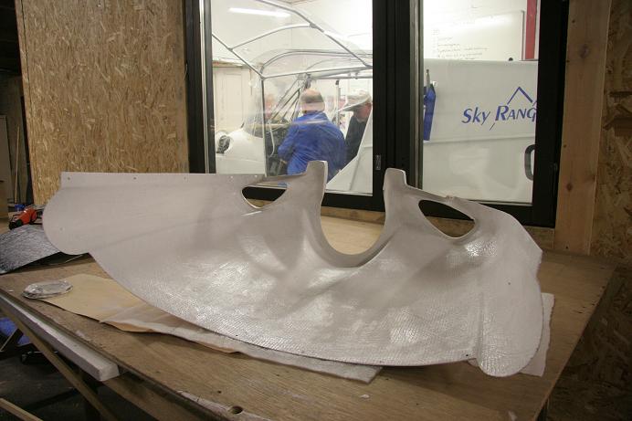

Började fila på locket till instrumentbrädet. Det passade före rutan
stagade upp allt, men nu måste de anpassas på nytt. Måste se
snyggt ut eftersom det skall synas. I övrigt en del småfix som int
är värt fota.

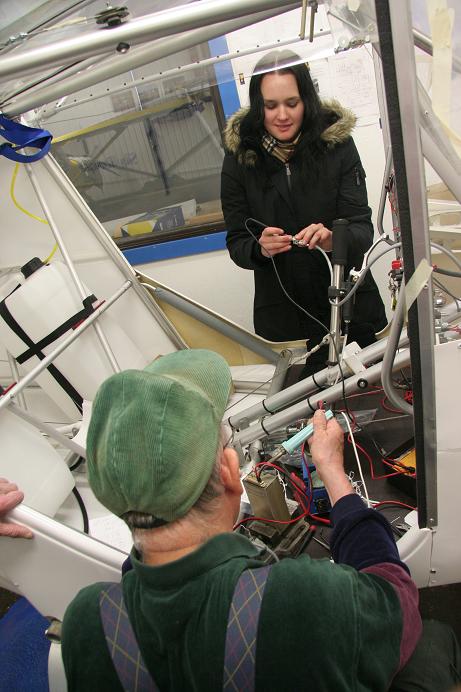

Måndag 4 april 2011 - Byggtillfälle 108 - Inlägg 1 av 2 - Transponderkabeln
Mellan transpondern och styrenheten skall det gå en kabel. Den ska man
göra själv, för det kommer bara med en påse med de lösa delarna
till kontakterna, men ingen kabel. Så det blev att löda. Och mäta.

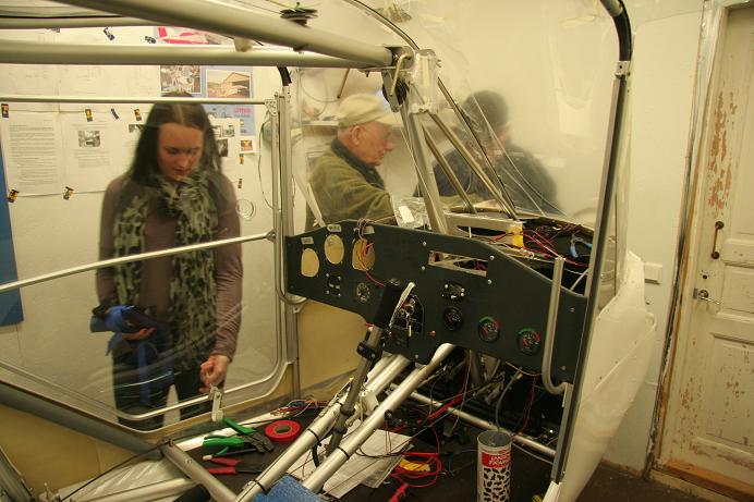

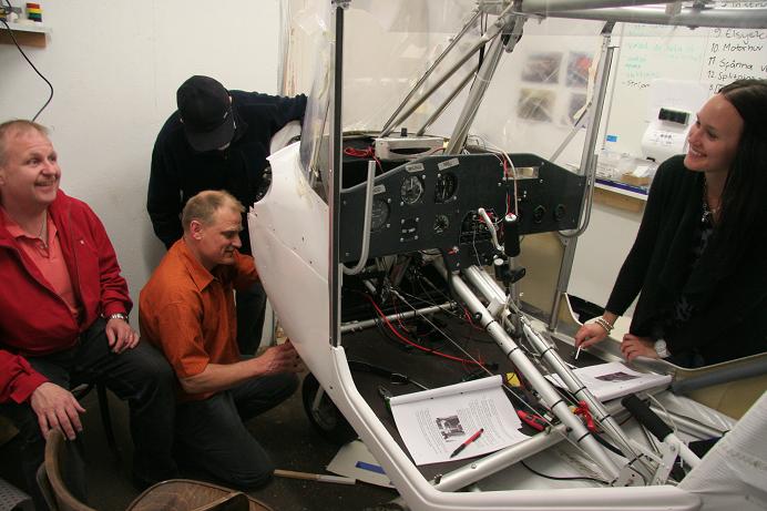

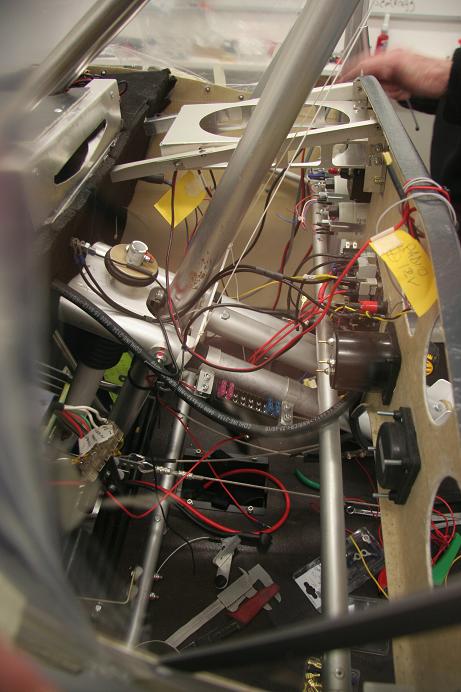

Måndag 11 april 2011 - Byggtillfälle 110 - Inlägg 1 av 1 - Elen

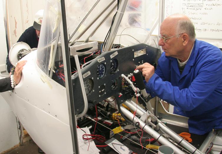

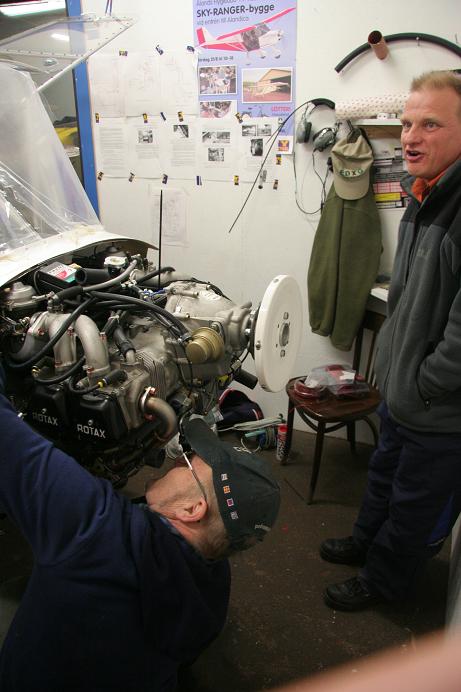

Det fortsätts med elen. Ingen har hittat sensorn för vattentemperaturen än.
Begriper inte. Det är så trångt så man inte ser, och man kommer knappt åt
med nån hand för att känna sig fram. I övrigt en del kablar dragna och lite
grejer anslutna. Mitt i arbetet så att säga, så det finns inget konkret att fota
riktigt, så det blev lite jobb-bilder. =)

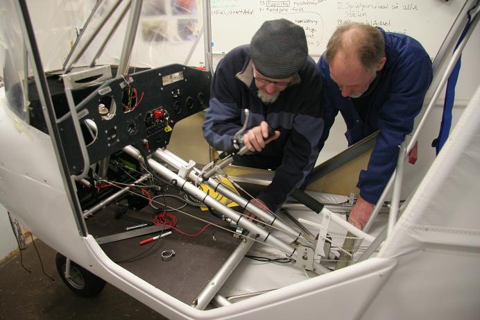

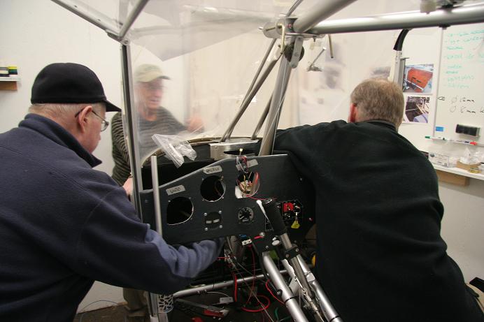

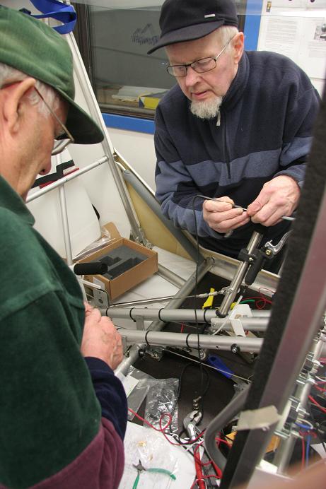

Torsdag 14 april 2011 - Byggtillfälle 111 - Inlägg 1 av 1 - Smått

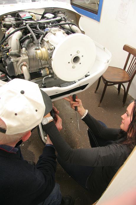

De stora synliga sakerna börjar minska, det småpillas vidare. Drogs lite kabel, löddes
kontaker, popnitades fast kabelhållare, bältena som nyligen blivit sydda för att passa
flyget sattes på plats, tankarna spändes fast, fortsatt genomgång av bygganvisningen
för att leta missar och sådant som är kvar att göra, säkringsbox på plats, kabeldragning
i motorrum efter att ha hittat samtliga givare (vattentempgivaren var för nära ögonen,
därför såg inte fyra av oss den, hm), gäster som kommer och kikar får sig en rundtur,
styrelsemöte, 10+ pers på plats, osv. Det händer en hel del en byggkväll, men märks
knappt. Tacksamt! =) Upptäckte föresten att vi har tre tempgivare (cylinder head temp,
cooling water temp, oil temp) men bara tre mätare (cylinder head temp och en till).
Undras hur det blev så...

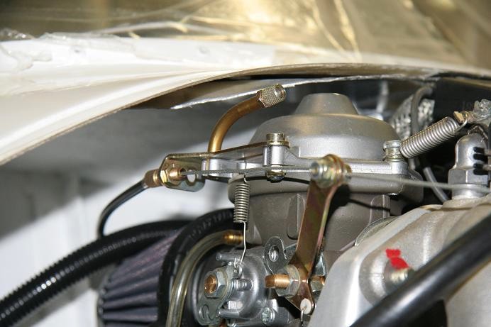

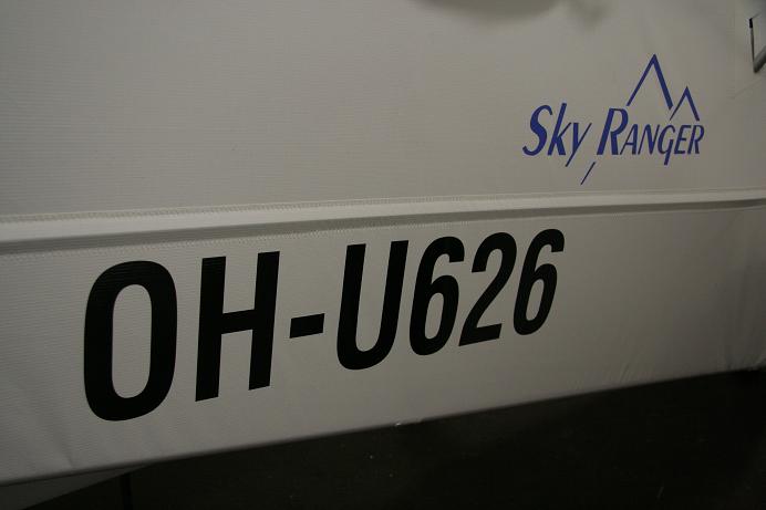

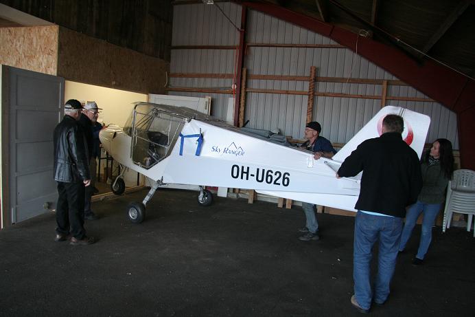

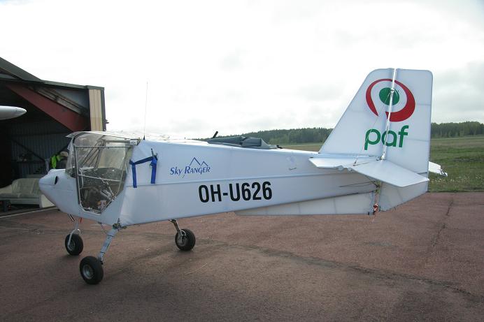

Måndag 2 maj 2011 - Byggtillfälle 115 - OH-U626
Call-sign-klibborna fast på flyget (vingen kvar iofs).

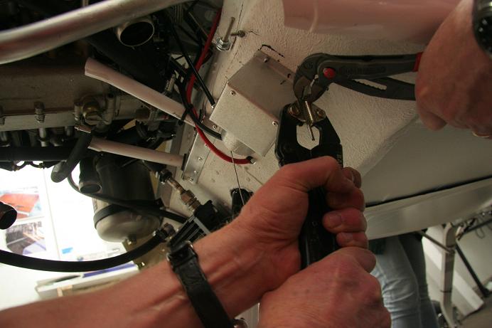

PostPosted: Fri 20 May 2011, 22:38
Torsdag 5 maj 2011 - Byggtillfälle 116 - Inlägg 1 av 2 - Spjäll
Frisk luft förs in runt ljuddämpen via en kammare där luften värms upp och leds
sedan ut via ett rör till en spjällbox med ställbart spjäll och vidare in i cockpit.
Här fixas detta spjäll av ivriga, energiska och flitiga personer medans andra passar
på göra narr av sättet det utförs på. Ett vanligt förfarande en vanlig byggkväll.
Stundom ombytta roller gör givetvis läget bättre.
Så här ser det ut undertill.

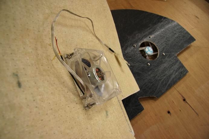

Den varma luften som kommer in i cockpit så hamnar under instrumenbrädet
och vindrutan får ingen varmluft. Detta brukar lösas genom att rör dras upp
så luften förs genom små hål upp mot vindrutan. Eller så har vissa helt enkelt
bara tagit upp hål och låtit varmluften gå upp mot rutan. Vi har istället skaffat
lätta 12V 92mm datorfläktar för detta som styrs via en strömbrytare på instru-
mentpanelen.
De två fläktarna har monterats i de två "locken" för instrumentbrädet.
Provmontering för att se att det blev som det var tänkt. Finns också en plan
att skaffa ställbara utblås.
Och så monterades gasvajrarna på förgasarna. Nästan klart här.

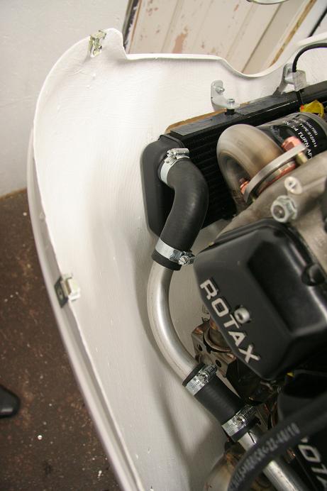

Undre noskåpan har målats på insidan med brandskyddsfärg och
monteras här på plats för att även montera vattenkylarn. Både
undre och övre noskåpa kommer få snabbskruvfästen senare.

I bakgrunden ses vänster vinge ligga upplagd för att måtta ut bokstäverna.
Strömbrytare för vindrute-fläktarna monteras.

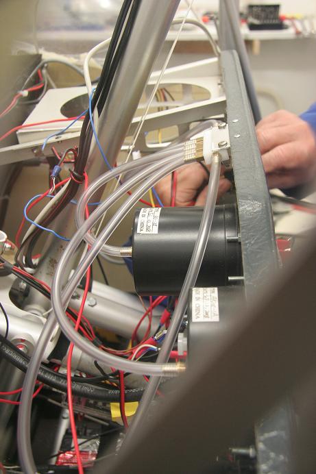

Slangarna och den hemgjorda delen för statiska trycket som skall gå till mätarna.

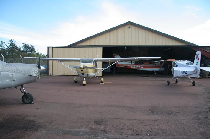

Måndag 16 maj 2011 - Byggtillfälle 120 - Inlägg 1 av 3 - Ut ur kuvösen!
Det var nu dags ta ut flyget ur kuvösen och in i hangaren igen.
Det trånga vinterfixandet har nått sitt slut. Dags för lite sommar och sol.
Lite knixande för att få bort de andra flygen i första hand.
Se där, den gick ju ut. Himla tur! =)
Ute i solen, som gick i moln...
...som försvann!

Blev lite filande med instrumentbrädeslocken och tätningslisten.
Samt lite puts på noskåporna som än så länge sitter fast i temporära skruvar.
Dags vända flyget och rulla in det i hangaren. Inte tunga saker dom här!
