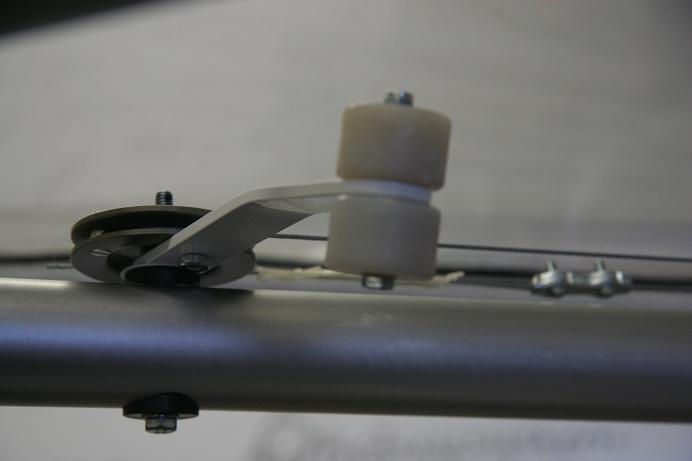

Dessutom så går höger sidorroder-vajer väldigt tajt emot ett fäste. Det går inte.
Så fästet flyttades och så satte vi glidtejp mellan vajer och rör.

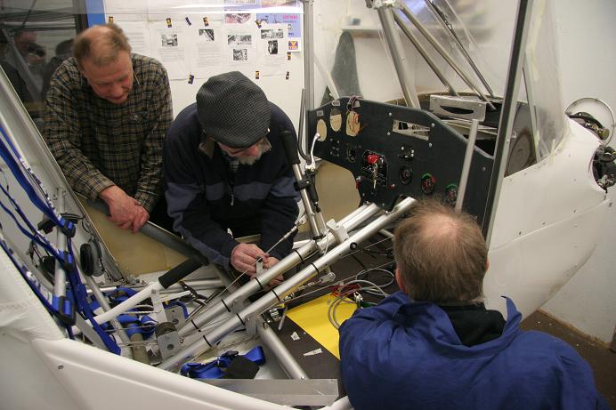

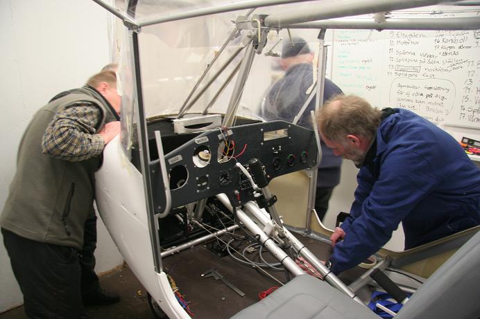

Lördag 5 mars 2011 - Byggtillfälle 95 - Inlägg 2 av 2 - Mer detaljer

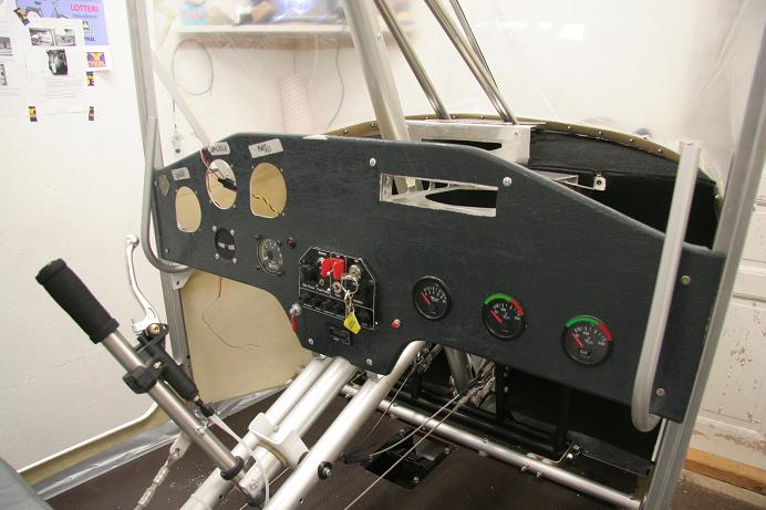

Mer arbete med instrumentbrädet. Fast mellan dörrlisterna
och så är radiohållaren fast i torpedväggen.

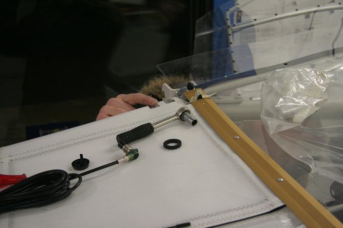

Måndag 7 mars 2011 - Byggtillfälle 96 - Inlägg 1 av 3 - Antennhållare

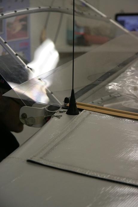

Flyget i sig är ett kit varav det mesta kommer med. Men sen när man skall
börja välja utrustning så blir det en del snickrande för att få grejerna att passa.
Tex radioantennen, den skall vara nånstans. Var? Tja... efter ett tags
funderande och uteslutande så skulle den vara på taket på vänster sida.

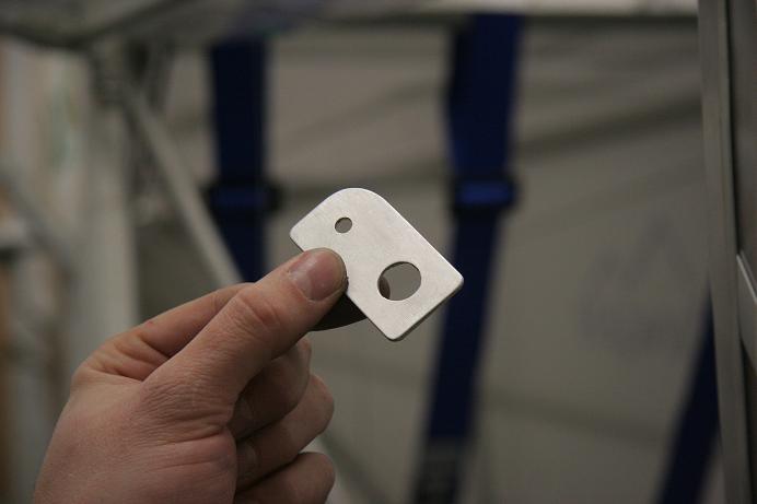

Del i flygplansaluminium gjordes.
För att inte klädseln skall bli svart av aluminiumet så målar man biten.
Eller som vi gjorde, prop-tape-liknande tejp.
Bakom i taket vänster om piloten och till höger om passageraren blir
kontakterna för headsetet. SAJ tillverkade hållare för detta, locket på sen.

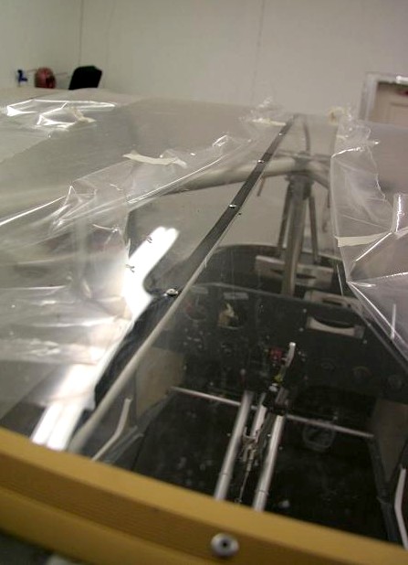

Här sätts centrumlisten/taksprygeln fast. Ett böjt alurör som går hela vägen
från bakre takrör längs med vindrutan hela vägen fram.

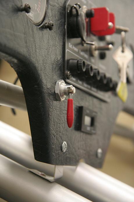

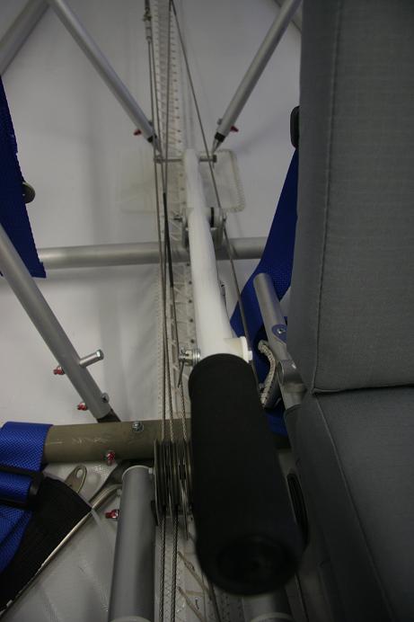

Wille på Citysport svarvade till "flumpen" på styrspaken med hål för brytare.

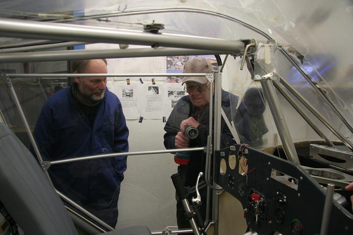

Eftersom vi är så många kockar kan vi inte göra allt i rätt ordning, utan sysslorna
sprids bland byggarna. Bra med lite kontroll då vad som är kvar med en lista så man
även får koll på att man inte gör nåt trots allt i fel ordning.

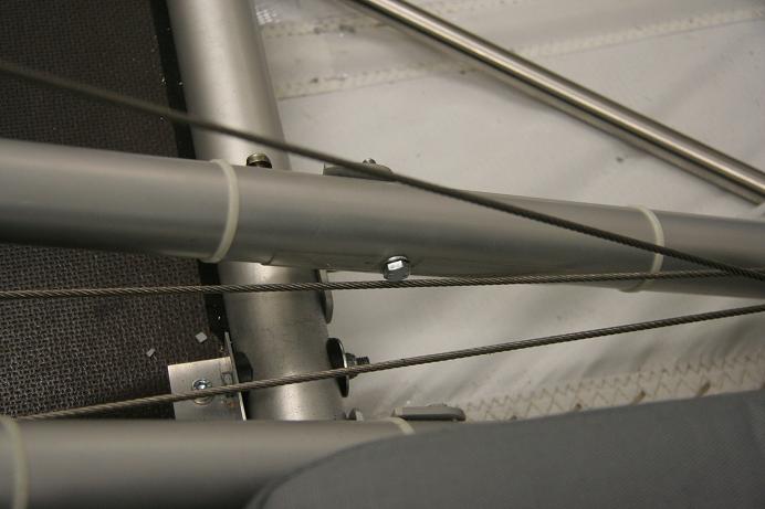

Än en gång var det dags för lite fixande inne i bakkroppen. Men i vanlig
ordning skickar vi in lämpligaste byggare. Trimvajrarna var för korsade.
Passade på rengöra insidan, var kommer all smuts ifrån egentligen? Och
en del annat smått som sågs över.

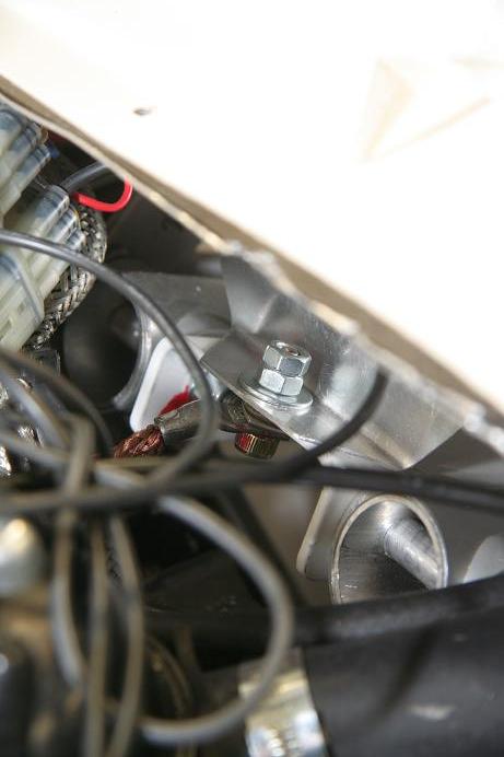

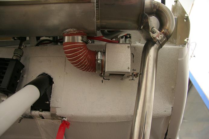

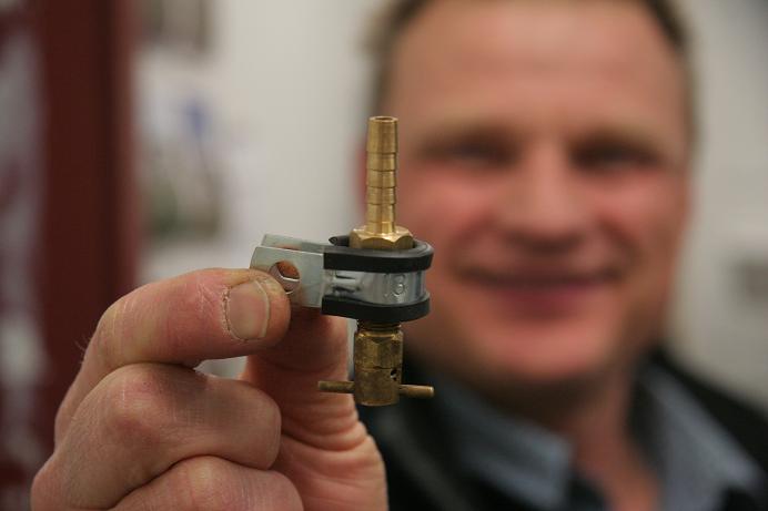

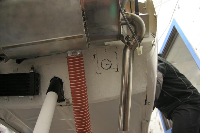

Ljuddämparen har ett yttre hölje där inluft kan gå runt och sedan ut genom
ett rör för varmluft till cockpit. Den "rödbruna" böjbara slangen skall in i ett
spjäll som är där det ritats med tusch. Man skall alltså via vajer och spak
kunna ställa mängden varmluft in i flyget. Simpelt!

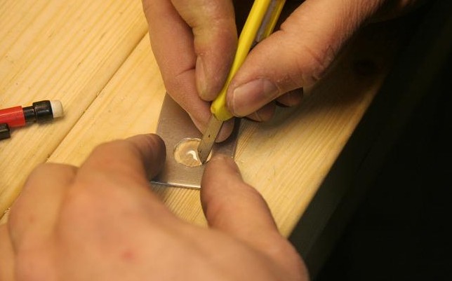

Bränner hål för antennen och sen är den på plats.

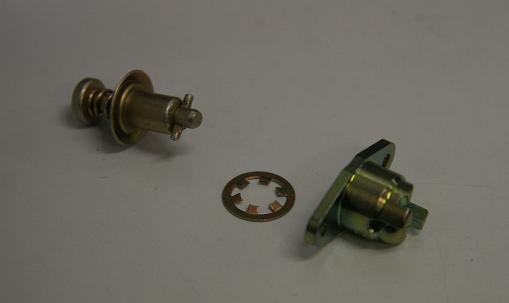

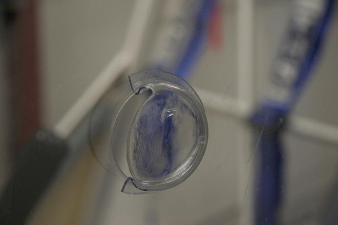

Fotade dock en huvskruv vi funderar på använda
till bägge noskåpor (undre och övre). Den högra
delen sätts fast i kåpan på flyget och den andra
sätts fast i löstagbara kåpdelen. Sen skruvar man
ett halvt varv för att öppna o stänga. Najs!

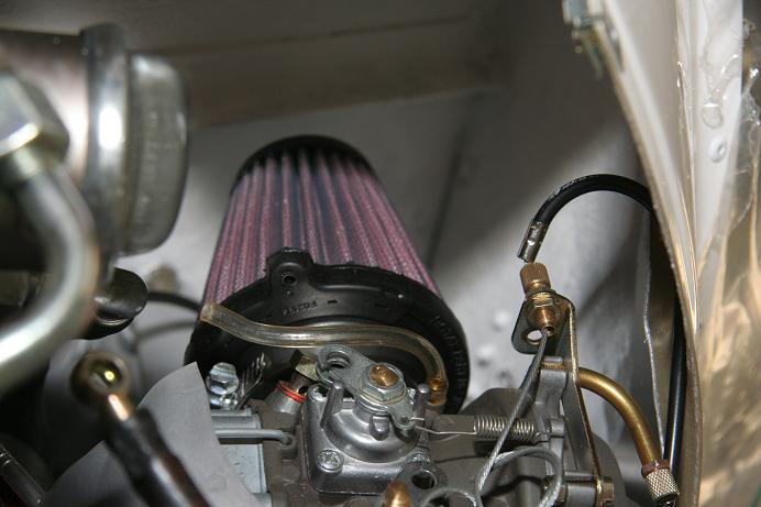

Och så ett av de två nya koniska luftfiltrena (två
förgasare, två filter). Obs, bilden blev felvänd. Upp
är till höger. =)

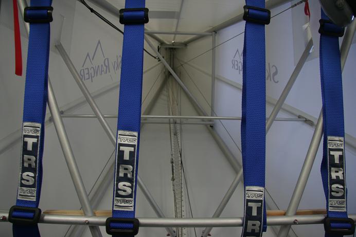

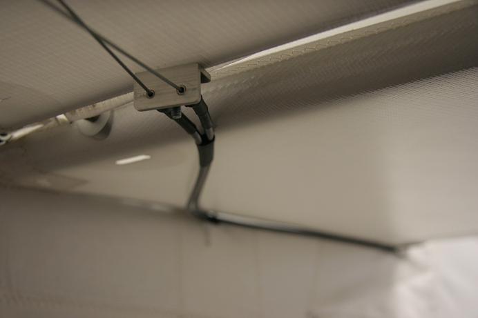

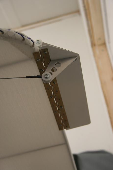

Krympslangar på vajrarna bak till höjdroder och sidoroder värms försiktigt fast på de ställen
där vajrarna kan komma att slå eller glida emot varann.

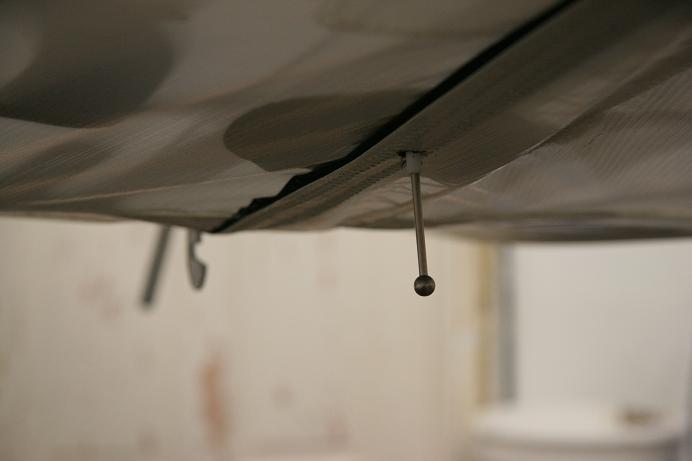

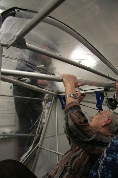

Vindrutan bågnade lite vid taket, så detta justerades. Det vart nämligen en sån där "flomp"-
effekt när man rörde taket, dvs att det for ner, eller så for det upp. Taket är popnitat i tre
aluminium-rör.

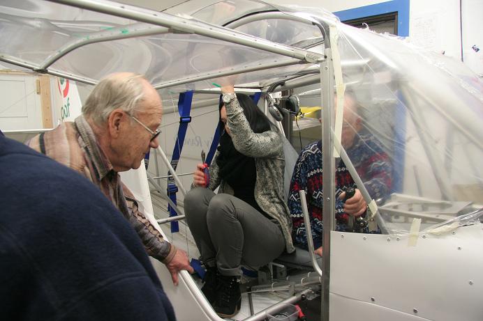

Bygget görs av flera personer så det kan hända lite vad som helst som kan missas.
Därför dubbelkollas allt för att se att allt blir rätt och om något varierar från bygg-
anvisningen, så tas det upp för diskussion. Inget får glömmas. Det läses hur det
skall vara och sen monteras det ihop. Men mitt i allt ska tex nåt flytta och då kan
det hända det blir felmonterat tilllbaks.

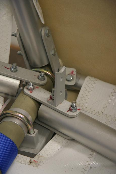

Det kan falla bort brickor o muttrar. Bultar kan hamna fel väg. Ihopplockandet av
något fäste kan bli i fel ordning, osv. Lätt hänt. Här kontrolleras flaps-spaken. Den
funkade bra, men ändå var två bultar och deras tillhörande brickor, spacers, osv
fel ordning på två ställen. Lättfixat eftersom inget var slutgiltigt. Men ändå. :D

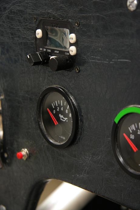

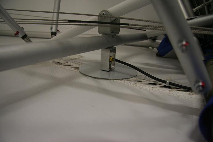

Transponder-styrenheten på plats. Den lilla dyra svarta grejen överst i bild. Denna
ansluts med en kabel till själva transponder-enheten som blir under golvet. Från
denna går en antennkabel till antennen som blir under flyget. Mer om den senare.

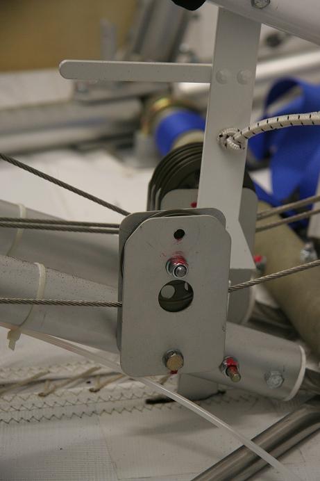

Höjdtrimvajrarna avslutat.

Måndag 21 mars 2011 - Byggtillfälle 102 - Inlägg 1 av 2 - Fönsterventilation
Först tänkte vi sätta dem i den lilla triangel framför dörren på vindrutan.
Men det vart för tajt, så nu blir dom på dörren istället. Borras! Vad?!
De vridbara fönsterventilatorerna förstås (vet inte vad dom heter). :-D

Busted! Jag sitter bekvämt och läser och ni andra jobbar. :D
Centerlisten i taket fastsatt.
Jordskruven i motorrummet. Elsystemet har påbörjats!
Vet någon vad olika metaller har för konduktivitet?
Tex skillnaden mellan olika alumium, rostfritt stål, syrafast, osv? Tabell?

Torsdag 24 mars 2011 - Byggtillfälle 103 - Inlägg 1 av 2 - Transponder
Kan någon påläst förklara lite närmare vad denna transponder
är för något för denna tråds läsare? Helst liknande variant av
den vi har. =) Samt orsaken till metallplattan och placeringen.
Transponderantennen på plats under flyget.
Alu-plattan och antennfästet inne i flyget.
Själva transpondern är fäst under golvet. På bilden ligger den lös, men fästet är på plats.

Nere på framsidan av torpedväggen finns spjällboxen för varmluften.
Kall luft far in i värmeväxlaren runt ljuddämparen och den luften far
vidare genom det böjda brunaktiga randiga röret in i spjällboxen.
I spjällboxen finns ett spjäll som ska styras med vajer och reglage
inifrån instrumentbrädet. Till höger ses avgasröret.

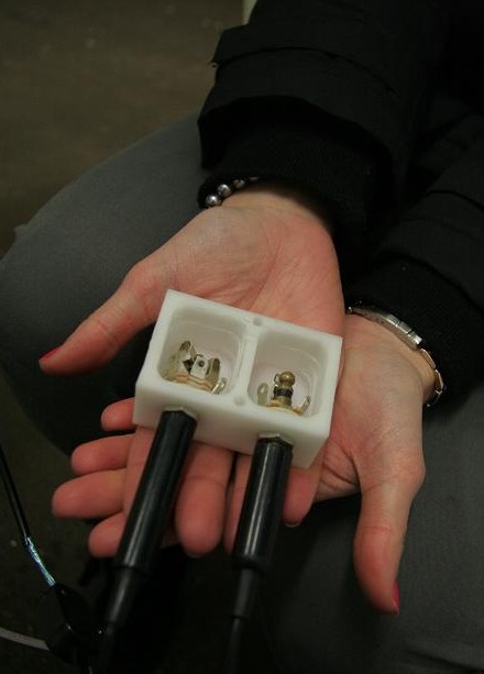

Lurarna hängs upp bakom sätena under taket när man inte flyger.
Kontakterna för lurarna (mikrofon samt hörlurar) sätts i en box
med kontakter, en per sida. Dvs de små vita boxarna. Finns bild
på dem lite längre upp i byggtråden.
Bränslesystemet har börjat dras och här ses den speciella bränsle-
tankdränerings ventilen. Man skjuter upp de små piggarna längst ner.
Då öppnas en ventil och återstående bensin rinner ut.

Ventral fin (den undre vertikala fenan) monteras fast bak i flygkroppen.
Blev ingen bild på det hela, men det handlade bara om att borra hål och
popnita fast delarna. Men viktig detalj trots allt, inte bra om grejerna lossnar.
En annan sak som tog desto längre, var att det hade glömts bort att
fästa stabilisatorerna i bakkant. Nå, detta var ju antecknat men
upptäckts först efter höjdrodrena var på plats, så det var knepigt
få det ihop.
Funderas lite var reglaget skall vara för varmluftsspjället till ventilationen.
Alla verkar göra olika så inte kan ju vi vara värre?! Tror vi inte vet än idag
var detta reglage skall vara...

Måndag 28 mars 2011 - Byggtillfälle 105 - Inlägg 2 av 3 - Golvlister!
Det var många kockar ikväll (åtte pers) så det hände en del lite överallt.
Bältena mättes upp för att ha rätt längd så de kunde föras bort för att sys.
Elen för cockpit och motor har påbörjats och elschema studerades samt att
kablage och grejer letades fram och placerades ut. Fick ej rum med alla på
samma bild.
Längs sidorna med golvet fanns irriterande springor. Dit föll allt. Skruvar,
popnitar, smuts, damm, sågspån, helikoptrar, verktyg, muttrar, brickor, delar...
Här tillverkas alu-lister som skall täcka över dessa. Mattan kommer läggas över
i ett senare skede.
