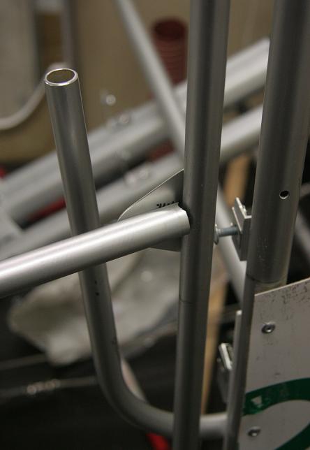

9 december 2010 - Del 1 av 3 - Dörr
Dörrarna är gjorda av alurör och lexan"glas". De hängs upp i gångjärn
så att man låser upp längst ner och lyfter upp dörren mot vingen.
Rören är från fabrik felböjda, det är lite irriterande, för man får inte
så snyggt som man vill ha det. Man skall böja dem så de följer formen
på flyget. Ikväll fixades ena gångjärnet samt lite annan inpassning.
En annan sak är att grejena vi fått är nyare än bilderna i anvisningen,
så man måste se på bilderna samt läsa och utifrån det samt verkligheten,
fundera ut hur det blir bäst.

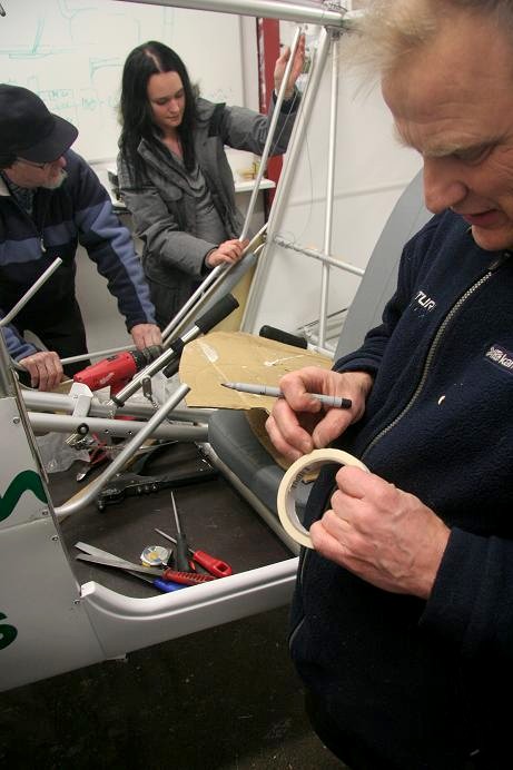

Här maskeras och måttas det inför borning av hål i instrumentbrädet
för instrumenten. Även dörr-ramen böjs till för att följa flygkroppen.
Same same, men här ser man att byggledaren slickat på tuschen!
De andra har ordning med sig. :mrgreen:

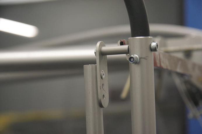

Det främre högra gångjärnet tar form (fotat utifrån). Den färgfläckade
listen bakom ska bort. Det är blyertsstreck här och där. Ej popnitat klart.
En miss här var att röret gångjärnsskruven är fast i, så var roterat inåt
flyget så gångjärnet pekade lite fel, dvs inåt. Så vi vred på röret, men
i det röret var glasfibernoskåpan fastpopnitad -> den bognar. Så där
håller det på, saker och ting rör sig och sen går det tid att finjustera.

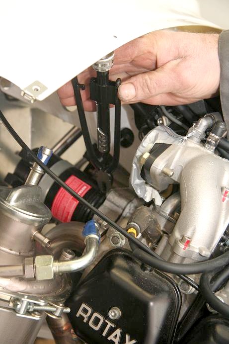

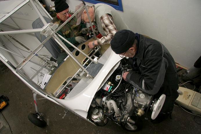

9 december 2010 - Del 2 av 3 - Najning, motorfästen
Bultar och muttrar som håller fast motorn najas fast.
Lite svårt komma åt. Längst ner ser ni najningsverktyget.

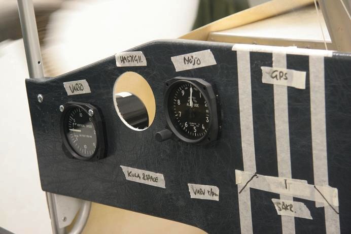

9 december 2010 - Del 3 av 3 - Instrumentering

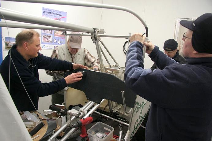

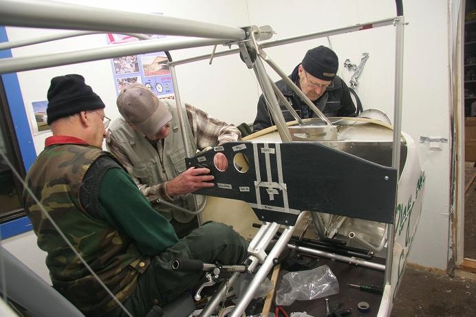

Så har det borrats hål i instrumentbrädet.
Variometer och Altimeter på plats.

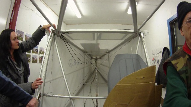

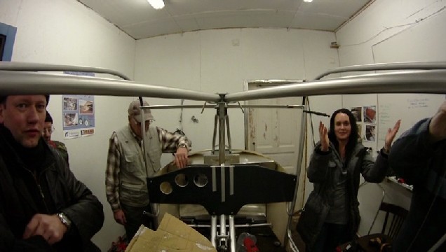

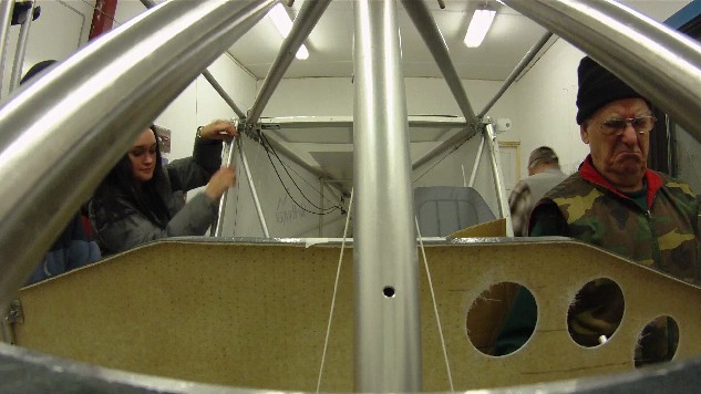

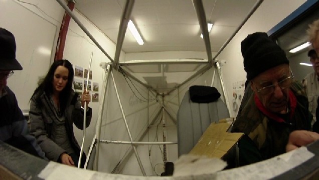

9 december 2010 - Del 4 av 3 - GoPro-test
Hade ju med mig en GoPro HD Hero Naked-kamera för att testa placera kameran lite.
De flesta testerna gjordes på FK9an där jag testade placering på fena, vingstag, ving-
spets, inne i flyget, under flyget osv, men de bilderna visas ej här. Här kommer lite
bilder från filmklipp på möjliga platser att placera kameran på. Har förminskat bilderna,
men de ger lite hum om hur mycket man ser. Tog test på tre platser. De som "ser mer"
är med fisheye-läge, dvs hela 170 graders "field of view". De andra som "ser mindre"
är Full HD 127 grader.
Från insidan, där vindrutan slutar
Från kanten på instrumentbrädet
Från röret bakom huvudena

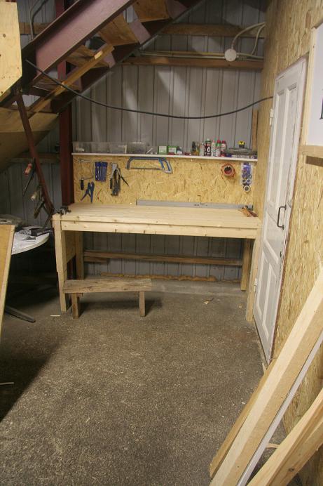

11 december 2010 - Del 1 av 1 - Bänk och dörr
Ibland blir det inte flygbygge för alla,
idag blev det arbetsbänkbygge för några.

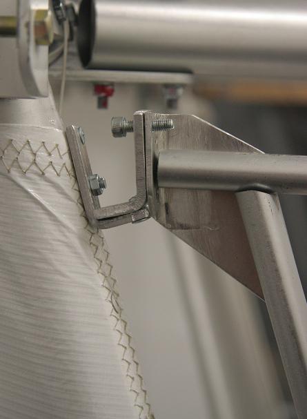

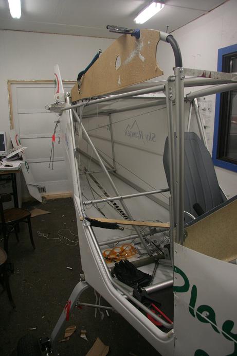

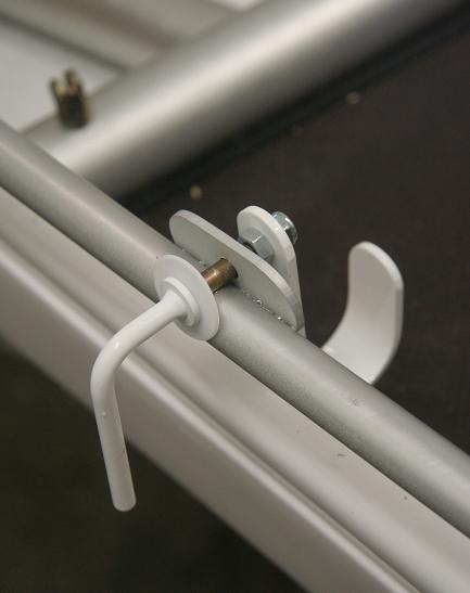

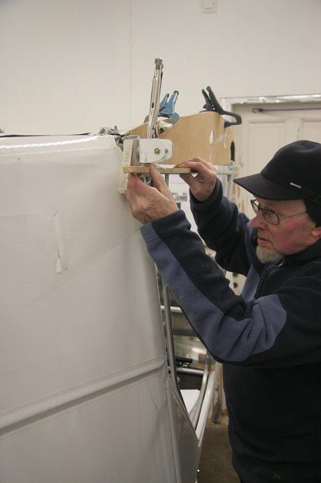

Vad hände ikväll då... Höger dörrs bakre gångjärn görs om helt eftersom dörr-ramen
var felbockad från fabrik så den vart för kort, typ 5cm. Och bygganvisningen visar
gångjärn från tidigare modell av Swift. Och alla delar till "gångjärnen" till denna modell,
dom har vi liksom lite svårigheter att hitta. Delar som försvinner eller använts på fel
ställe är något man nog ska passa sig för, det gäller sortera allt på rätt, väääldigt noga
så att man inte blandar delar och använder en 55mm bult där det ska vara en 50mm
bult, för gör man tvärtom, så blir ena för lång och andra räcker inte till, obviously.

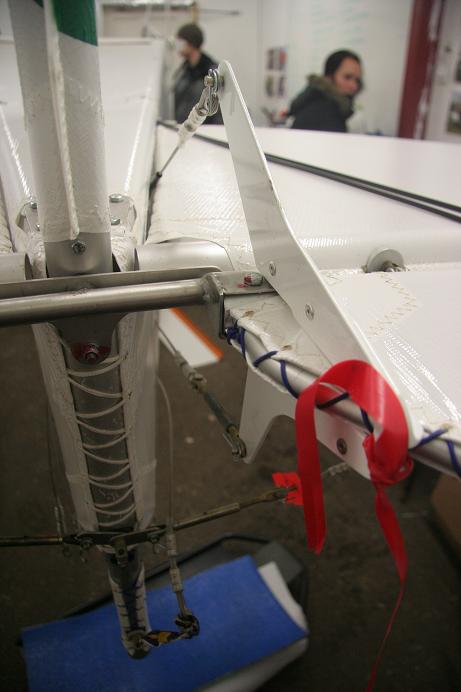

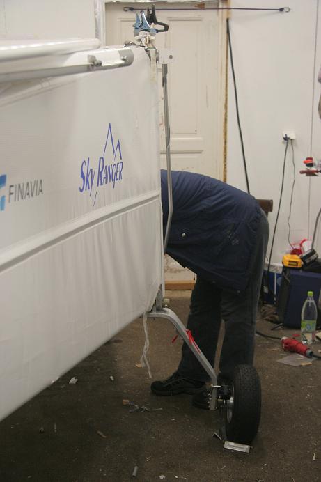

Ett bevis på att en håller på med vajer-blocken etc för höjd och sido samt noshjul och
stop-vajrar för sido. Det vart en del fix där. L-stycket för golvet hade ej satts på plats
än och några bultar var fel väg pga att de bara var temporärt på plats. Här dök fel längd
på bultar upp och ställde till det. Många av bultarna som kommer med är kapade i gängänden,
dvs inte bultar med rätt längder.

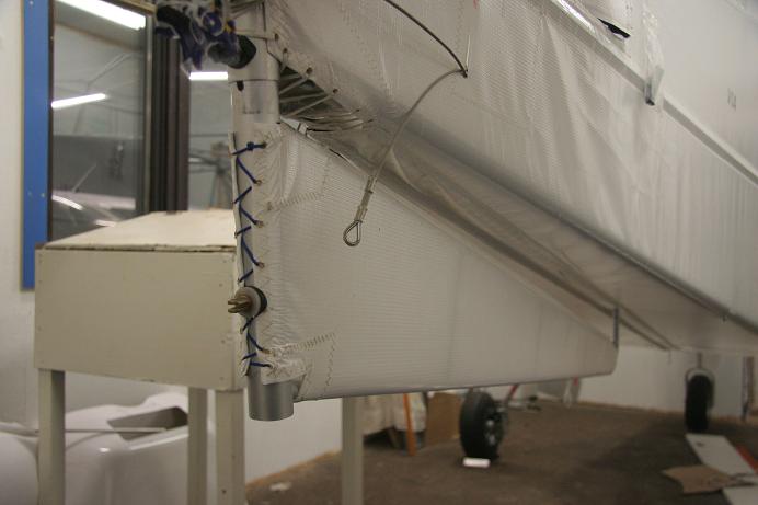

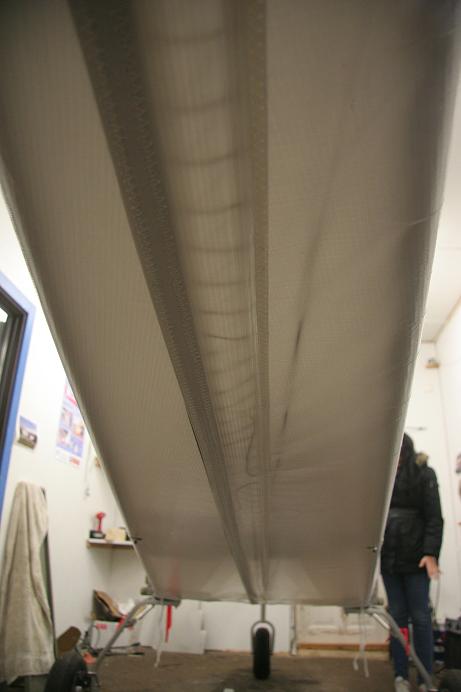

Och en som kan flygets undersida helt och hållet... Det närmar sig dock slutet nu,
med nya snöret som är klart mycket bättre än det som kom med (som för det första
var för kort). En grej som stör lite är att vänster sida är väldigt slät och fin medans
höger sidas nedre del har småjobbiga veck osv, typ som om klädseln var för lång.
Men det som ställer till det, är att den undre läppen mitt under flyget som tätar
skarven, den är kortare, så det har sytts lite tajt från fabrik. Blir bättre sen när
man spänner upp sidorna. Trots den glada minen, så var antalet svordomar flest
från golvet denna kväll! :D

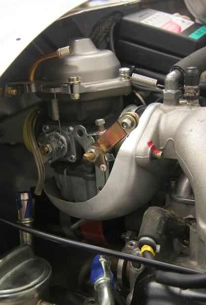

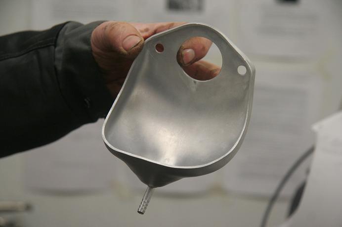

16 december 2010 - Del 1 av 3 - Bränslekopparna och glögg!
Ikväll hade vi lite glöggande mitt i bygget.
Bränslekopparna var extra, de monteras vid förgasarna och
samlar upp bensinen om den börjar rinna utanför av någon
anledning. Under förgasarna är nämligen avgasrören på bakre
cylindrarna. Nedan bild på hur en av "kopparna" ser ut, samt
den högra på plats.

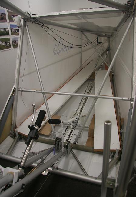

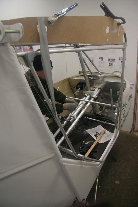

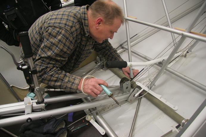

16 december 2010 - Del 2 av 3 - Roder-bungee!
Sidoroder-vajrarna går från pedalerna via block och sen i kors bakåt mot sidorodret.
Sidorodret skall hållas centrerat med lite avvikelse åt höger. Detta görs med en Y-
liknande konstruktion. Utifrån höger ände på sidoroderhornet, in i flyget mot nedre mellan-
ramen på bakkroppen och sen upp tillbaks till vänster ände på sidoroderhornet.
Men i den ände av denna V-formade vajer som är inne i flyget, så skall detta så kallade
"bungee" fästas mot nedre röret i mitten av bakkroppen, samma som under fenan
sitter fast i. Bungee-snöret fästes 5cm åt babord sida på detta rör. Denna skulle vart
otroligt lätt fått på plats OM man skulle ha kommit ihåg den före vi satt på klädseln.
Nåja, inget är ömöjligt. :D In med två bräden på två stål-L-balkar och in med den
lättaste som var på plats. Fixat! =)

Höger dörr funkar nu, man kan alltså öppna den och stänga den, samt "låsa"!
Lite småfix till samt lexanet på plats så ska det täta till och bli bra.
Här hela högra dörren. Man öppnar längst ner och lyfter upp hela dörren mot vingen.

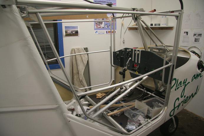

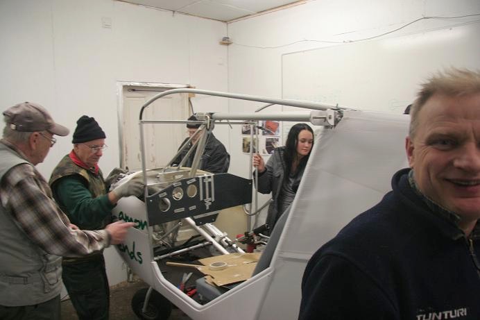

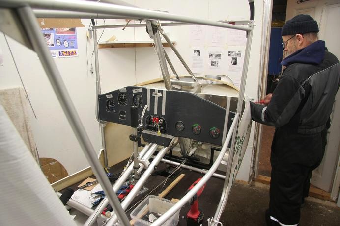

18 december 2010 - Del 1 av 1 - Instrumentbräde och vänster dörr
En liten lördagsfixardag. Instrumentbrädet får mer o mer mätare.
Först troddes det att mätarna skulle vara på utsidan, men inte alla.
Några kan även vara på insidan. Vet ej om det är helt bestämt än
hur det blir. Vänster dörr påbörjad samt lite småfix "under huven".
Blev ej mer foton eller ens Time Lapse denna dag, så det kan bli...

3 januari 2011 - 1 av 1 - Vänster dörr och kardbordband
Ikväll var det rätt lugnt på bygget, inte så många.
Kardbordbanden som håller fast klädseln lades fast.
Börjar se riktigt slätt o fint ut undertill. Borde gå
att spänna lite till vartefter det ger med sig.
Vajrar som ligger löst på insidan. Det kikades även
på ett rör som skall vara mellan sido-lattorna för
att ge dem en kurvatur. Detta rör, det fanns ej med
nånstans, inte ens på packlistan. Kanske går att ta
en latta som kom med, en för mycket. Får se får se.
Vänster dörr tar mer och mer form. Jag kunde ju
ha tagit en bild efter vi städat ur. Och jag fotade högra
dörren. Clever...

13 januari 2011 - Del 1 av 2 - Roder
Det där med bilder är ingen höjdare. Hur skoj är det att inte se bilder?!
Höjdrodrena har vart borta ett tag för att ge rum åt bygget fram.
Det är fyra vajrar som låser stabilisatorerna och fenan mot flygkroppen.

13 januari 2011 - Del 2 av 2 - Hålbränning för flapsspak och vertikal fena
Flaps-spaken har tre steg. Flapsen uppe, flapsen i mittläget och flapsen helt ner.
När spaken är helt nere så är flapsen helt uppe. Av nån anledning så är denna spak
konstruerad så att en del av spaken skall ner och IGENOM klädseln. Så fram med
lödkolven och bränn. På denna bild så bränns det ej utan det plockas delar till ett
örhänge. :shock:
