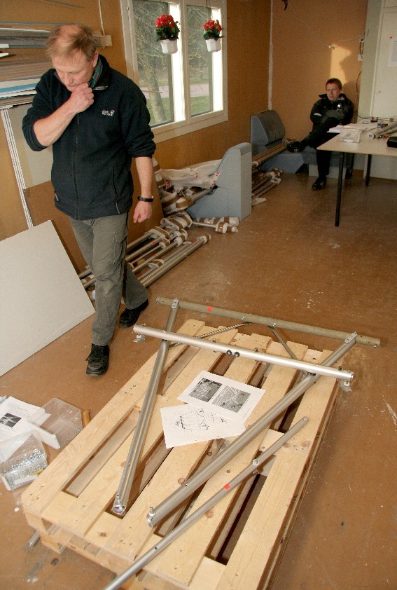

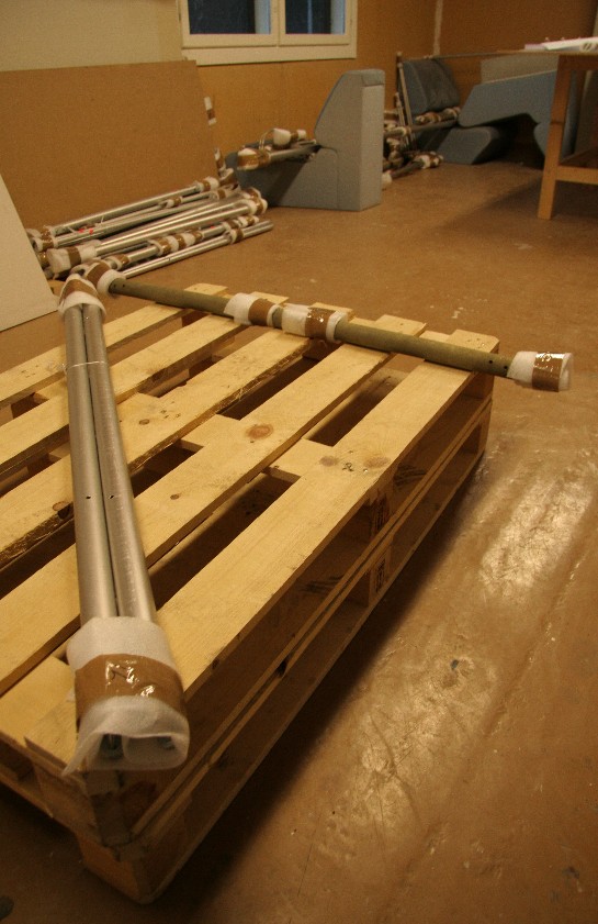

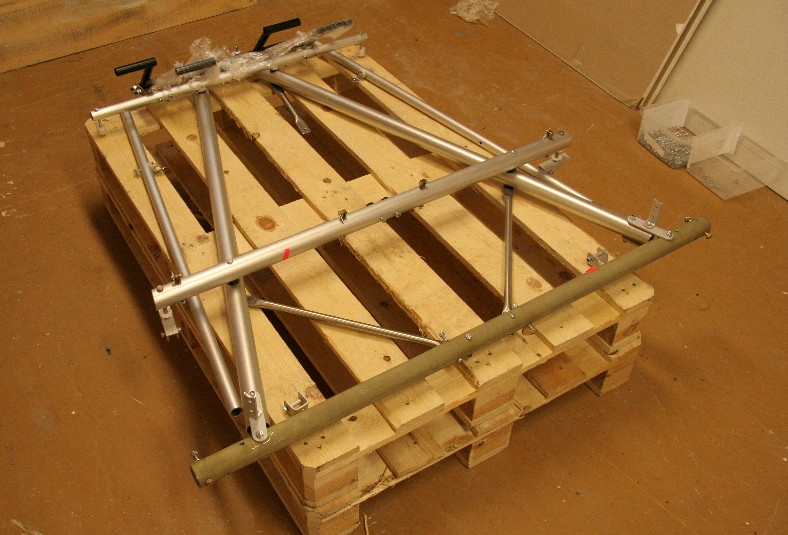

Några av delarna till botten på kabin. Det mörkgröna röret längre bort på pallarna
är stålröret som håller stommen i flyget, dvs mellan landställena bak. Tung pjäs.
Vi funderade lite på det där med hur man får ut flyget ur detta rum med bara
vanliga fönster. Vi hade tänkt kapa bort fönstret sen, men nu blev det lite svårare.
Stabben med sina höjdroder är 2.5 m och det kommer ju inte genom fönstret?!
Och höjden på flygkroppen med fena och sidoroder på plats blir lite över 2.4 m,
kommer det ta i taket? Och hur var det med fönstret?! Landstället bort? Nåja.
Där har vi lite huvudbry. Dessutom är det en vägg som är lite i vägen. Problem
är till för att lösas, tur att vi är många kockar... =)

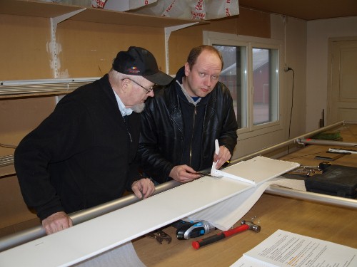

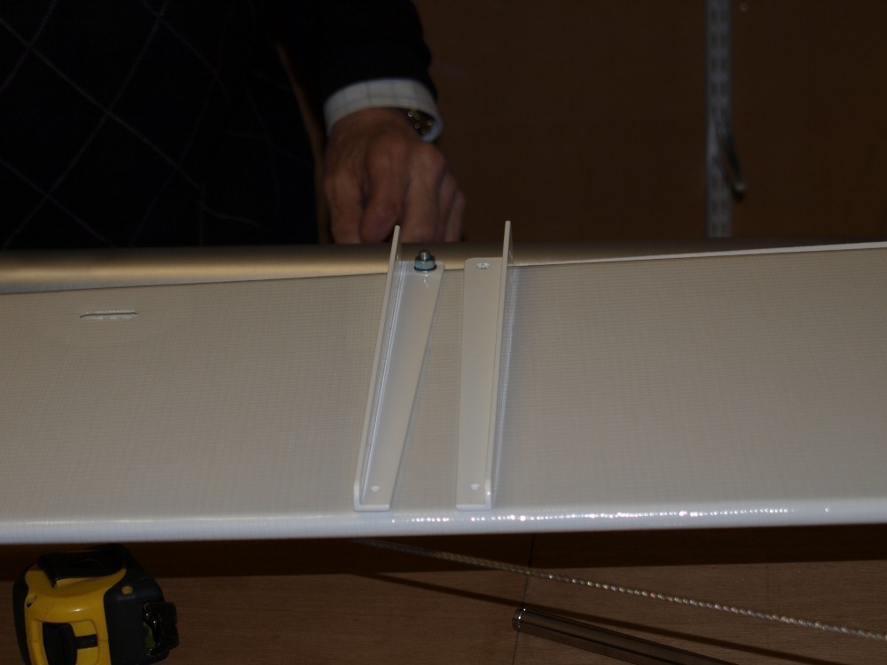

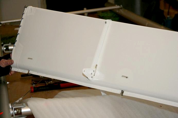

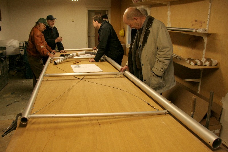

Ving-gänget hade dock redan plockat ihop delar till vingen för att provmontera.
Ivrigt! :shock: Hann inte fota nåt av detta. Så här ser det ut idag.

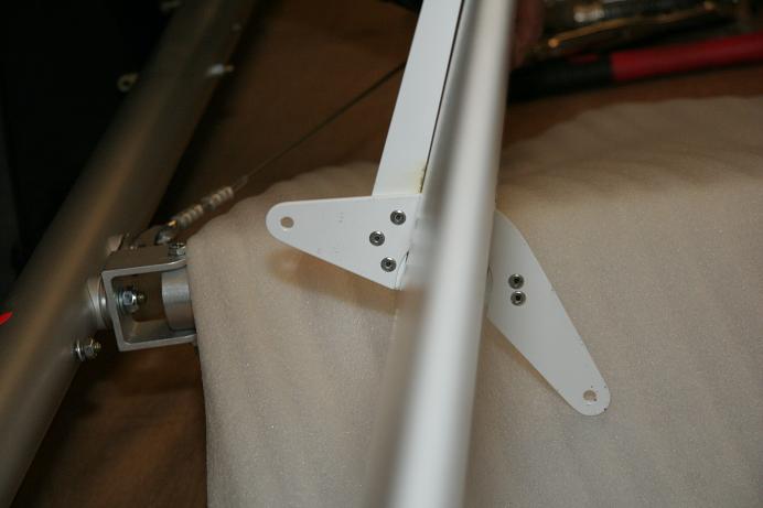

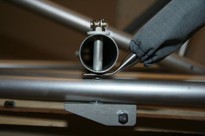

Det är vänster vinge. Till höger är främre bommen (leading edge heter det i
RC-kretsar) och till vänster är då bakre bommen, dvs trailing edge. Till på det
kommer flaps och skevroder. Bunten med böjda rör är de så kallade lattorna
som kommer skjutas in i klädseln för vingen för att skapa den välvda bågen.

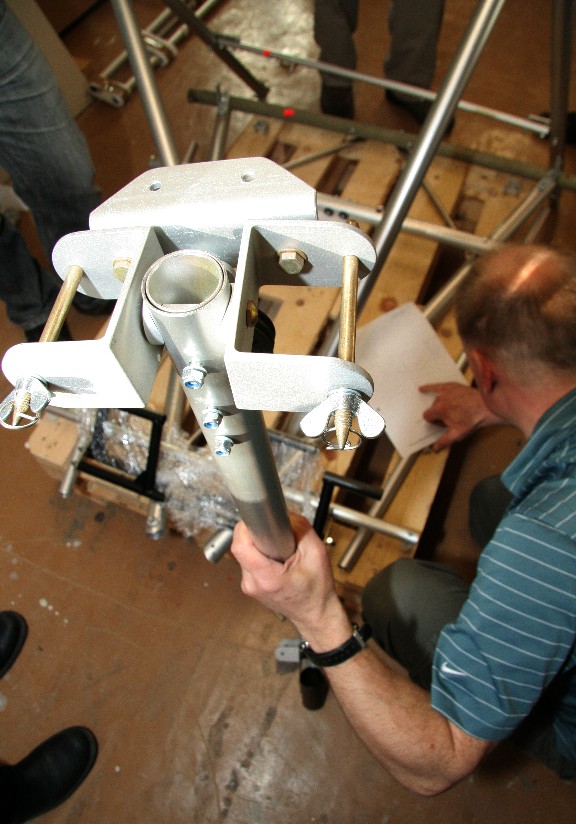

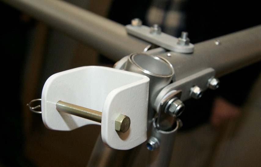

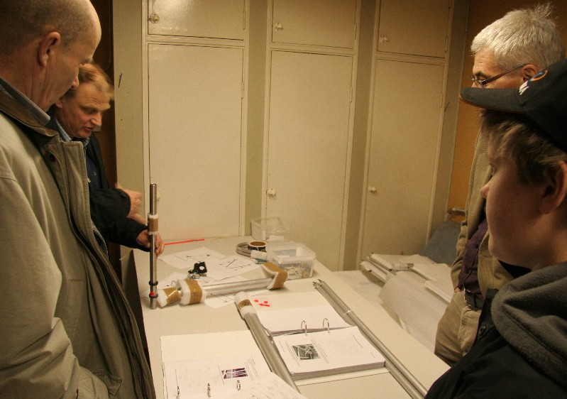

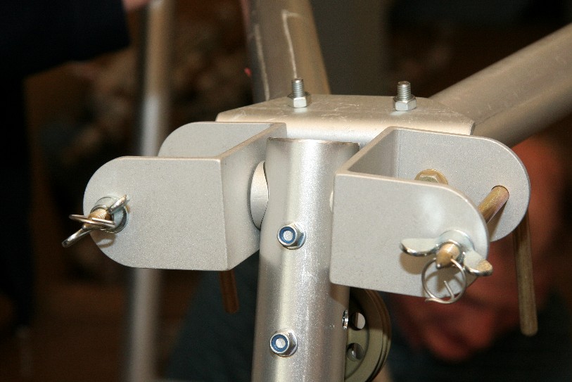

Jyrki visar och demonstrerar lite delar, här styrspaken med handbromsen.

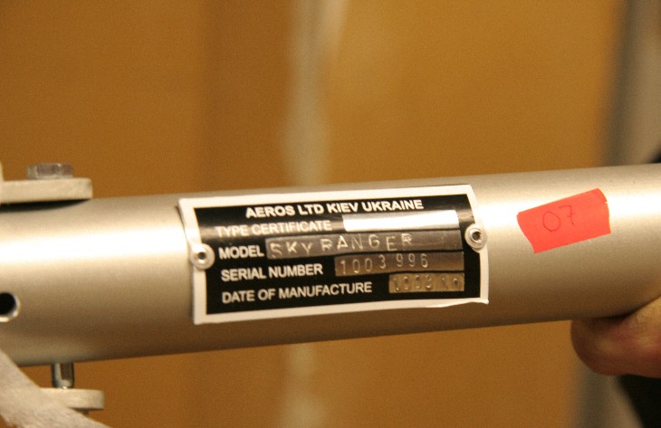

Och så plattan med serienummer, byggnummer och en tom ruta för regnumret
OH-U.... nånting.

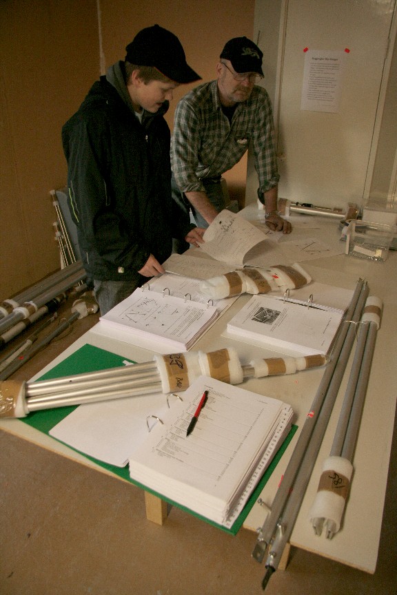

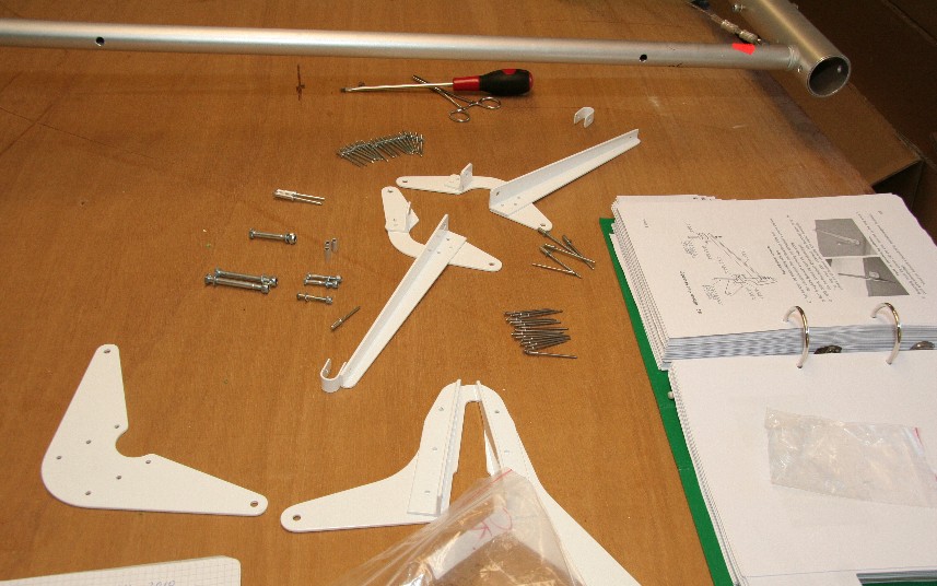

Mer genomgång av delarna 29 april 2010!

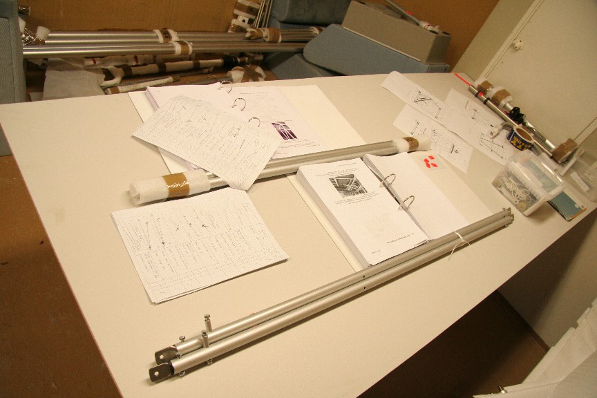

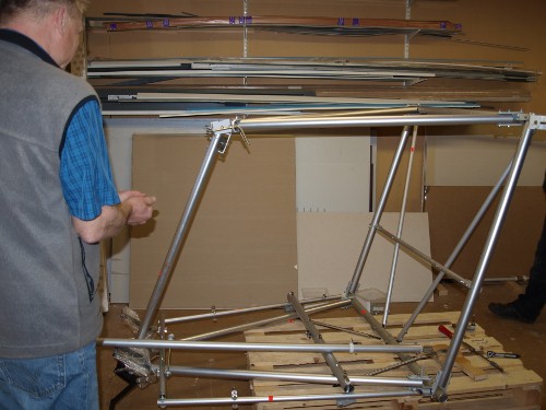

Ikväll samlades några i byggstugan. Hängde upp whiteboard, småstädade
lite samt fortsatte gå igenom alla delar. Vi har en lista med info om delarna
som man kan gå igenom och kruxa bort sådant man hittat. Rödlappar allt
vartefter med nummer. När allt är rödlappat och allt i listan är kruxat, då
har vi koll på alla delar.
Verkar som de flesta skruvar och muttrar är i galvad stål, detta måste
kontrolleras upp mer.

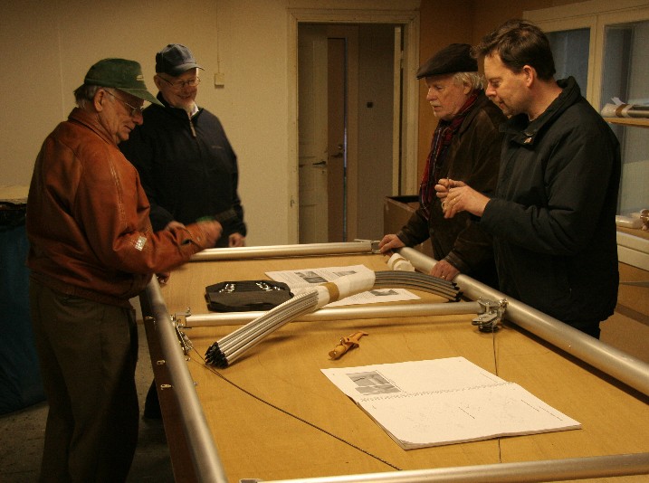

Här pågår genomgång av delar. Många var välmärkta, andra inte märkta
alls, och vissa var svåra att tyda. Knepigt detektiv-arbete. Lite slavgöra,
men det är ett måste. När alla delar är hittade, så gäller det få dem
placerade i rätt "hög" inför byggandet. Börjar ta sig.

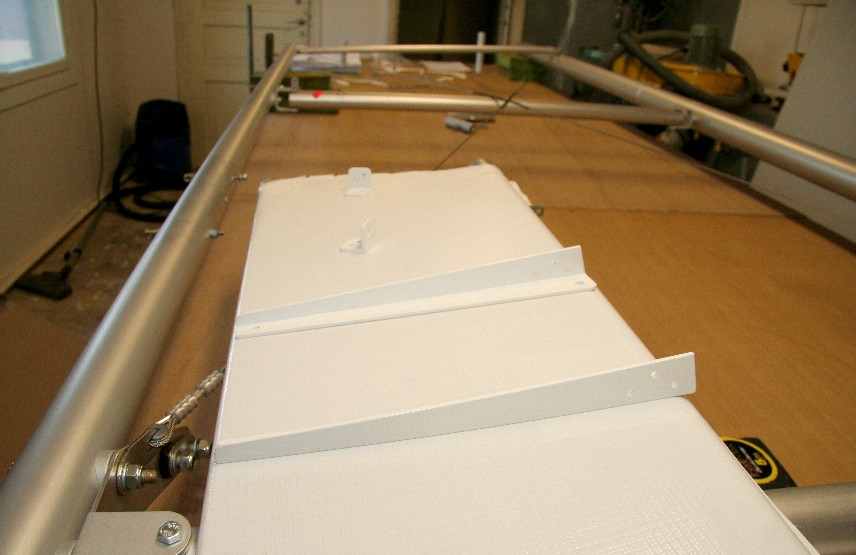

Vingarna är temporärt ihopbyggda.

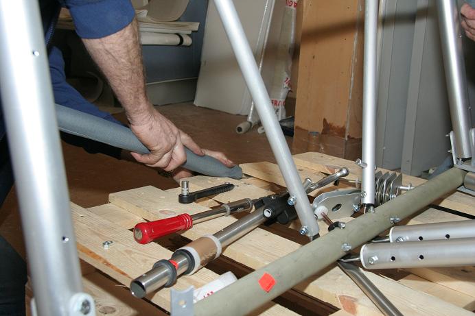

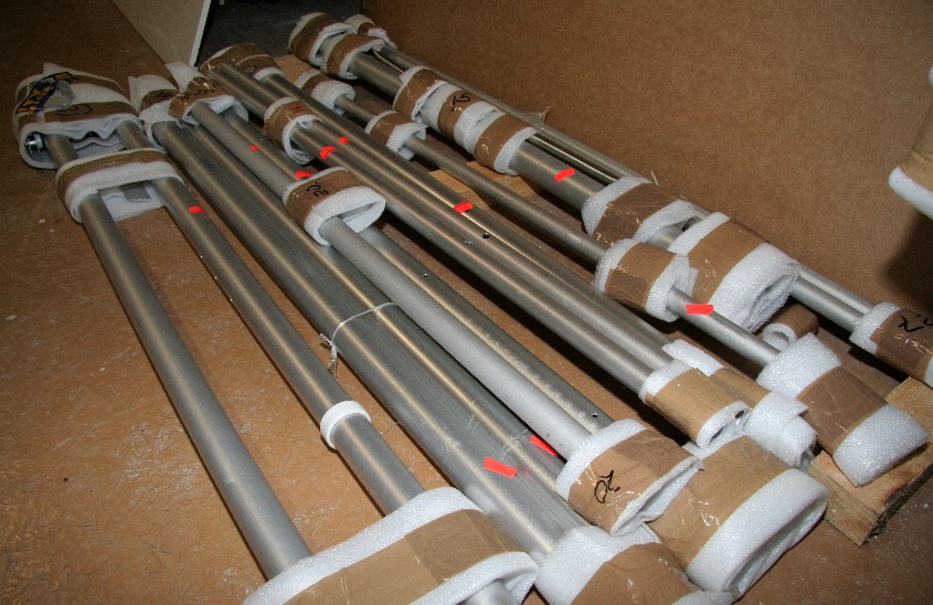

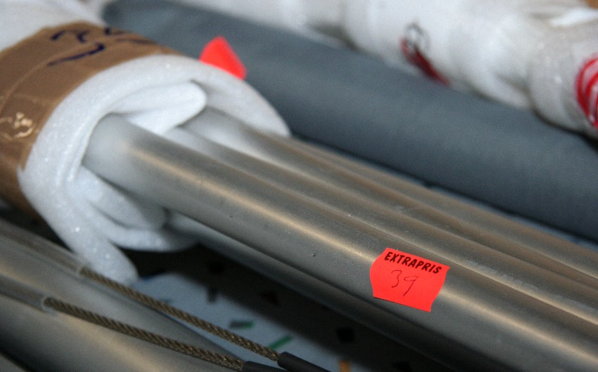

Dom röda små lapparna verkade fastna rejält på alul-rören, lite besvärligt. Extrapris!

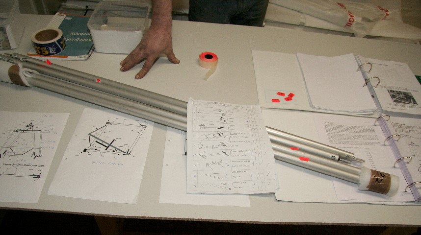

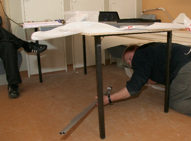

Ena listan med delarna och några av skisserna. Rören på bordet skapade huvudbry.
Har dom skickat oss fyra likadana rör istället för två, eller skall det vara fyra och inte två
om det är så att det är fel i listan... återstår att se. Kanske en låda behövs för allt
som blir till övers.

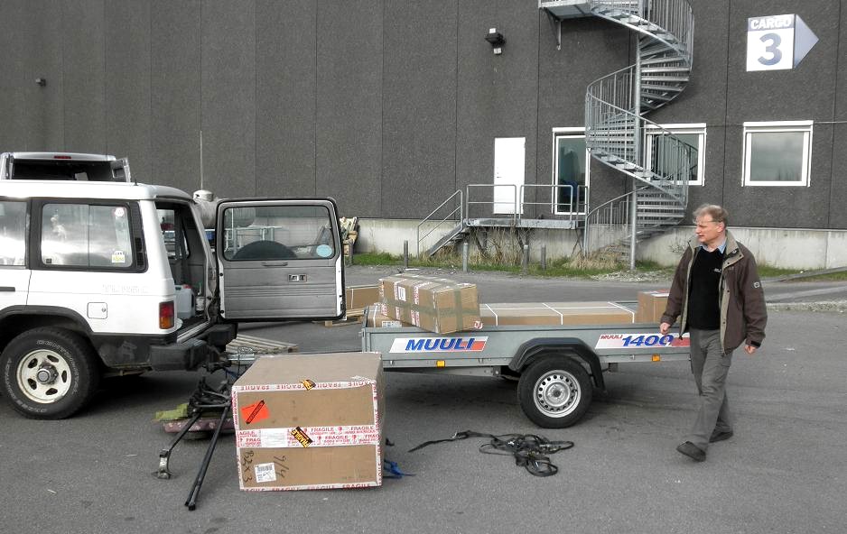

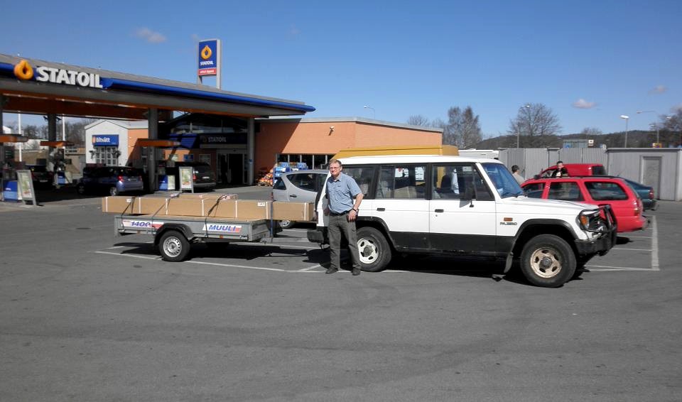

Jyrki och Eyolf hämtar flyget, Eyolf tog lite kort och här kommer dom.
Kan ej ge detaljerad info om resan men Eyolf kanske kan fylla på.
Nyss framkomna till Fly 4 Fun i Järfälla http://www.fly4fun.se/
Här skall UK-paketet hämtas.
Jyrki verkar ha glömt bort varför de är här... ;-)

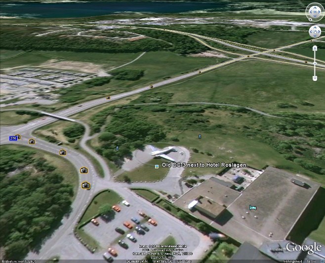

DC-3:an står i närheten till McD vid Norrtälje
Sjöbloms Taxi 37990.

Todi--- Jaså den har jag missat, var står den? Den borde ju synas på Google Earth eller nåt?
EDIT: Jomenvisst, hittade ju på nolltid! Kapellskär är upp till vänster.;-)

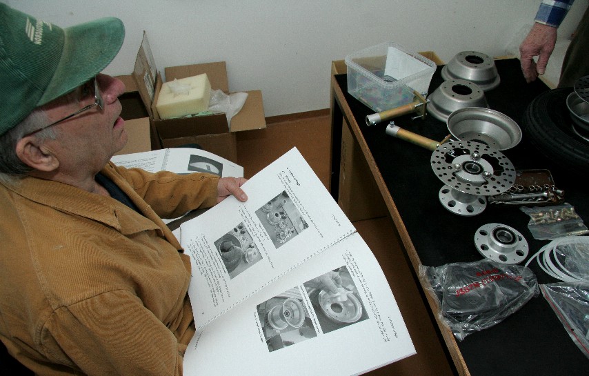

PostPosted: Mon 03 May 2010, 22:12

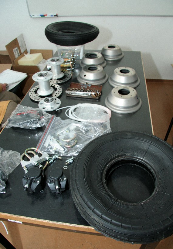

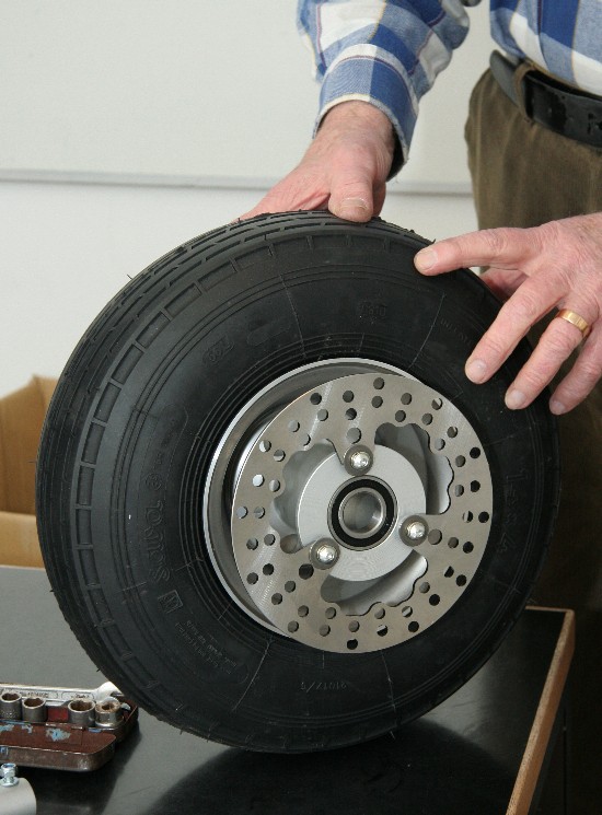

Hjulen!
Byggkväll måndag 3 maj 2010

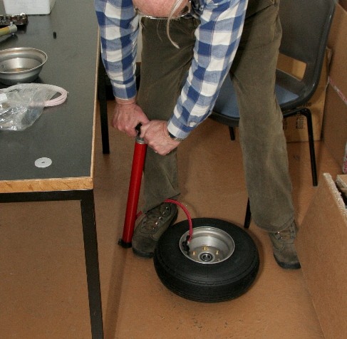

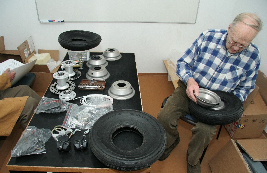

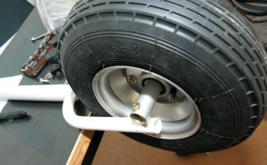

Eftersom vi är rätt många och vissa delar kan byggas lite på sidan om,

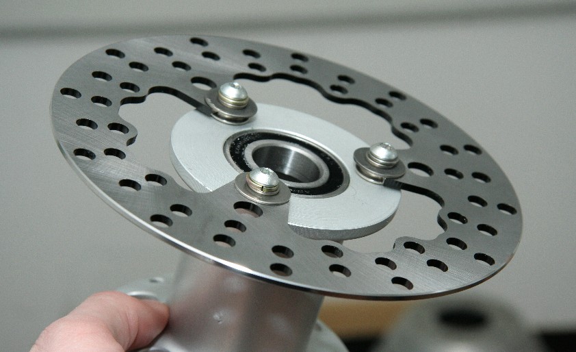

så tog Åke och Lasse tag i monteringen av hjulen. Samma däck runt om,
samma fälgar, men olika nav och axlar på bakhjulen respektive noshjulet.
Det är bromsskivor på bakhjulen. Innerslang i däcken. Undrar om det var
14x4" däck.
Hade lite besök av segelflygare till och med. Folk hittar till stugan!
Delarna för hjulen upplockade på bordet och genomgång av delarna görs.
Som sagt skillnad på bakhjulen och noshjulet.
Åke provar fälg o däck.
En av de borrade bromsskivorna.
Lasse som begrundar bruksanvisningen.
Tog inte så länge så var hjulen klara, pumpas upp.
Ett av hjulen.

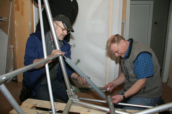

PostPosted: Mon 03 May 2010, 22:59

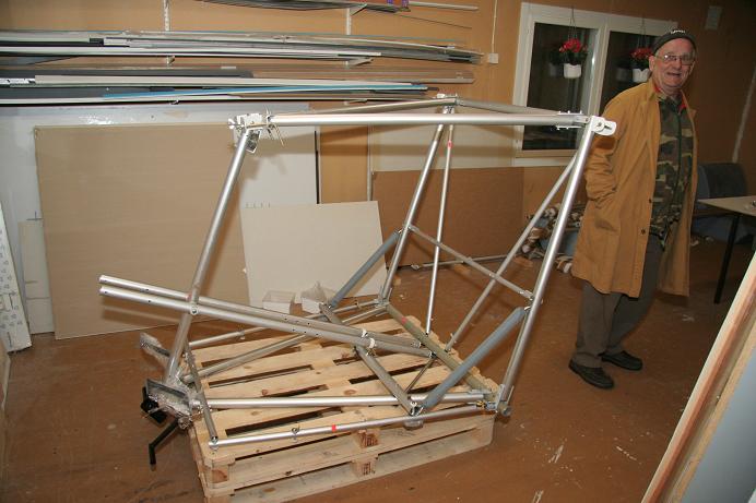

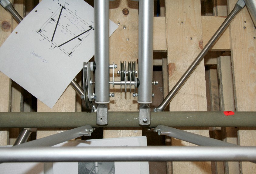

Kabin-golvet
Fortsättning måndag 3 maj 2010

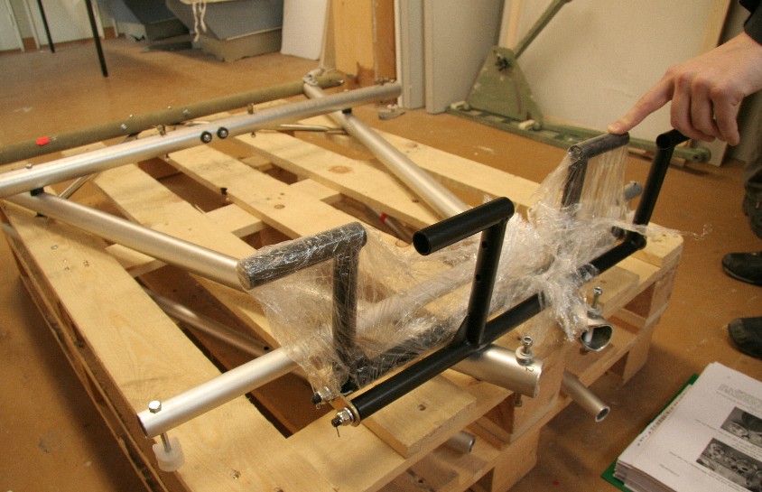

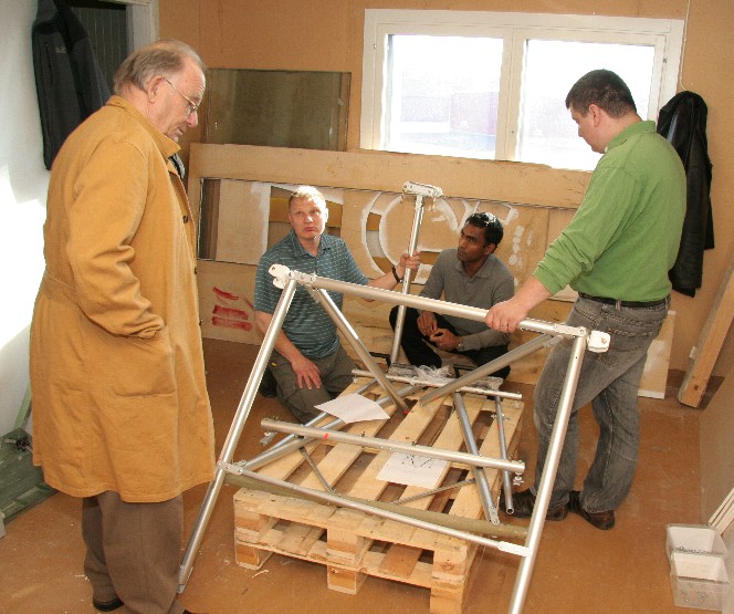

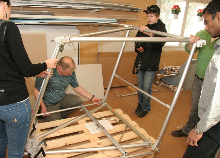

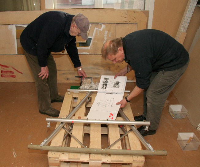

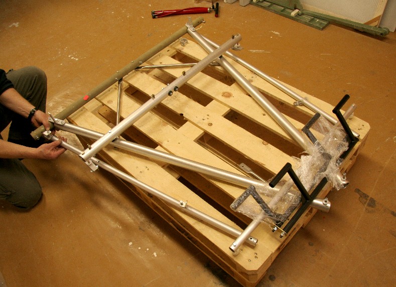

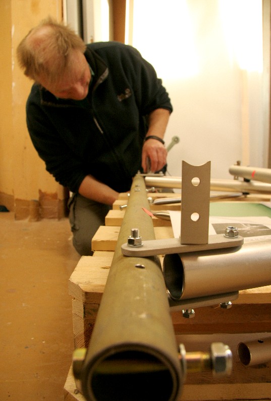

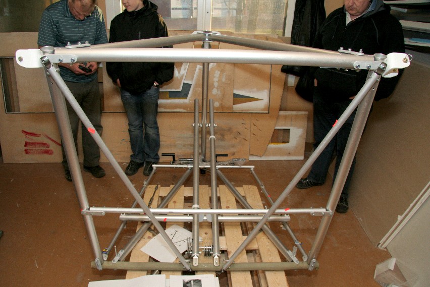

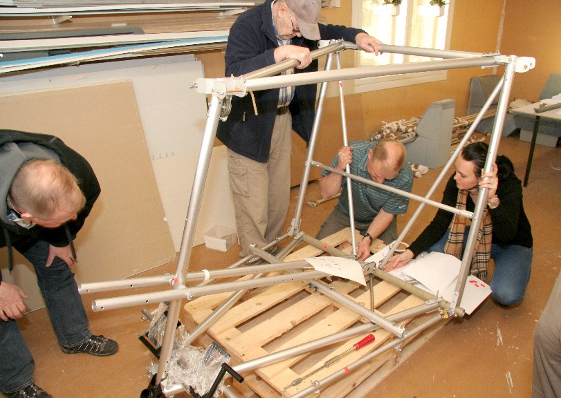

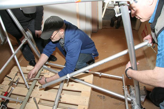

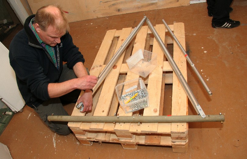

Medans hjulen gjordes klara i ett av stugans rum så monterades kabinens
bottendel i flygkroppsrummet. Sökte fram delarna som behvödes, kontrollerade
att de hamnade på rätt sida och att "fram och bak" vart rätt. Nyloc-muttrarna
byttes vartefter ut till vanliga muttrar. Detta för att bygga ihop rörramen först
och sen byta ut och dra åt med rätta muttrarna.

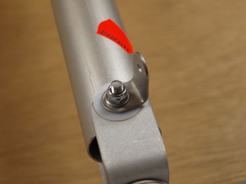

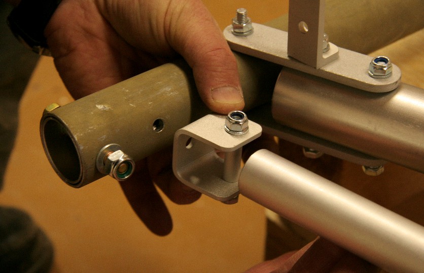

Det finns ett gäng tumregler som dyker upp vartefter man läser bruksanvisningen.
Tumregel: Skruva ej bulten/skruven, utan endast muttern!
Skruvarna kan vara eloxerade och om man skruvar på skruven istället för muttern,
då repar man bort eloxeringen och stålet kommer fram, inte bra, det blir reaktion
mellan metallerna. Dessutom gnider bulten mot kanten av hålen.
Det första var ju att lägga upp Time Lapse-kameran i ett hörn, den hade jag ju glömt
tidigare byggkvällar. Nåja, då var det bara två-tre pers som stod och kliade sig i huvet,
försjunkna i parts-lists och med var sitt rör i handen med siffror på.
Det märks att vi är ena rackare till byggare va? Skulle ni flyga med den som vart med
och byggt flyget, som satt upp kameran? :shock:
Filmade två filmsekvenser. En bild var tionde sekund. Man skall inte ha virusskyddet
på när man gör detta, lärde jag mig med första sekvensen. Men nåt till är det som
rubbar flödet. Får klura lite på det... Klart nöjd ändå, bra vinkel och filmen helt ok.

Gällde att hitta alla rör också. Tur dom var numrerade och allt.
Men varför vissa rör placerats lite svåråtkomligare än andra,
kan man ju undra, så här i efterhand.
Ikväll var det jag och Jyrki som skruvade på bottendelen.
Men totalt sett var vi ändå åtta pers av och an under kvällen och höll liv i luckan.
Del för del plockas fram och monteras.
Mot kameran är det grönaktiga rejäla och tunga stålröret som
bakre landstället skall sitta på. De andra rören går framåt till
nedre delarna för motorfästet. Detta är början till kabinens "golv",
dvs bottendelen.
Man borde ju ha ett rejält bord till detta istället för trallarna.
Men detta funkade rätt bra trots allt. Man tog vad man havde och nu bygger vi.
Röret för säteshållarna monterat. Tim hittade en fd terminalsoff-del. Det hörnet
var det inte mycket tyst i under denna kväll. :D Who needs a "radio"? Tune in Tim FM.
Sen monterades pedal-paketet längst fram i kabin-bottendelen.
Var sitt par per person i flyget.

Börjar närma sig. De yttersta rören (vänster o höger)
skulle monteras nu. Letade upp delarna för det och sen
fick vi börja grubbla lite.
Det började streta lite här. Det saknades hål!
Se vid Jyrkis händer...
En närbild på hur det ser ut. Här ser man den lilla U-balk-formade delen som
skall hålla röret. I röret finns inget hål. Nu börjar det svåra, borra rakt.
Dags sluta för idag.

Hjulen var i stort sett klara förra gången. Noshjulet tog i gaffeln
förra byggkvällen, felet hittades och åtgärdades ikväll. Va ju bara
navet som var på fel. Här ses nosstället samt "bakhjulen".

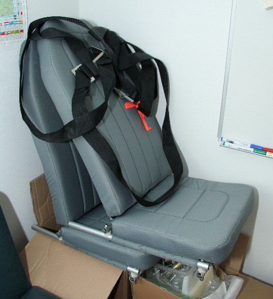

När det var så långt färdigt det kunde bli för tillfället med hjulen
så var det sätena som monterades ihop. Tog inte länge så var
dom klara. Tjusiga! Denna modell kommer sitta på fast ställe men
det finns option att köpa till för att få justerbara säten, men som
jag förstod det så kommer vi själva göra något eget.

Ovan nämndes om hjul o säten, i ett annat rum så hade Sven och jag börjat
med skevrodrena. Knepigt detta. Det framgick inte så kristallklart vilken vinge
det handlade om, vilken sida, vilket håll osv saker och ting skulle vara. Man
fick läsa om och om igen för att det skulle koppla. Gäller ju begripa termerna
också. Men efter vi slagit våra ... huven ihop så hade vi endast en förnuftig
lösning att gå efter. Vart riktigt bra. Vi började med att arbeta på höger vinge.
Sökte upp en påse med roderhorn och tillbehör. Plockade ut det som skulle
användas till skevrodrena. Några vita roderhorn, andra vita "föremål", popnitar
av olika slag osv. De två närmaste är inte för skeven.

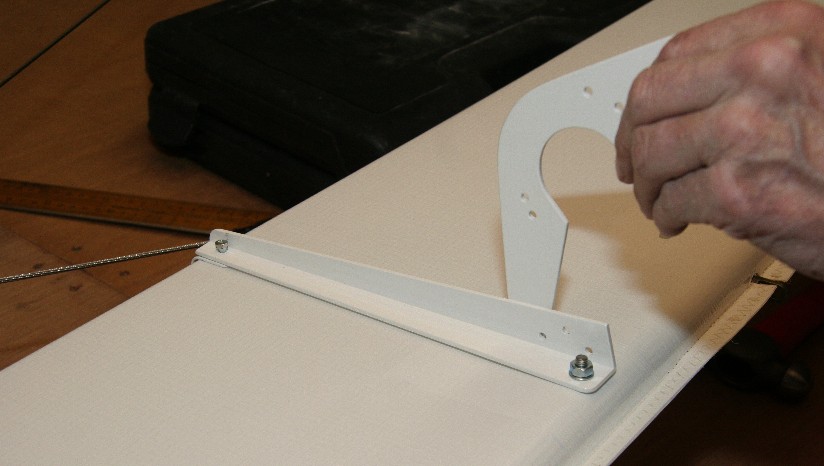

Det var här vi vart att undra vilken del som skulle vara var. Men det ordnade
sig. Man ser det vita skevrodret samt de spegelvända järnen för att fästa
roderhornen i rodrena.

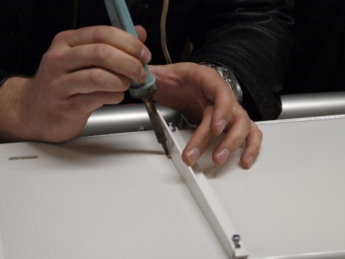

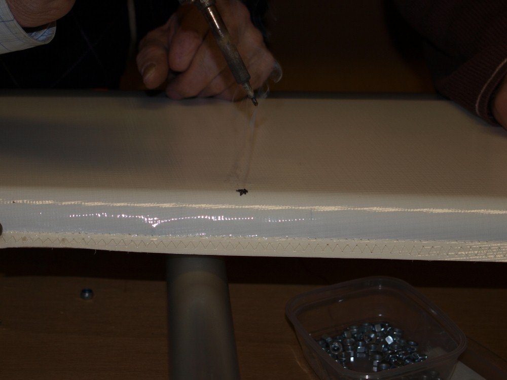

Så där ja. Efter en del mätande och tänkande samt agerande så var den på
plats. Vita stora ytan är höger skevroder. För att få fast delarna så måste man
smälta X-lan'et med en lödkolv för att få igenom bultarna som håller i hop de
olika delarna som håller i rodret. Sedan återstår att smälta upp ett hål för roder-
hornet som skall gå rakt igenom rodret. Det kändes lite smågalet att hetta upp
en lödkolv till 300 grader och sen bara trycka spetsen igenom roder-klädseln.
Nåja, de första hålen var märkta och resten fick man reda på var skulle vara
genom att klura och mäta.

Här börjar det ta form. Flera som håller i medans vissa delar monteras
för att stadga upp det hela. Fram är till vänster.

En bild på främre vingfästet när det är på plats. Taget framifrån.

Så här ser det ut rakt bakifrån när kvällen var klar. Vi kör 1830-2130-pass.

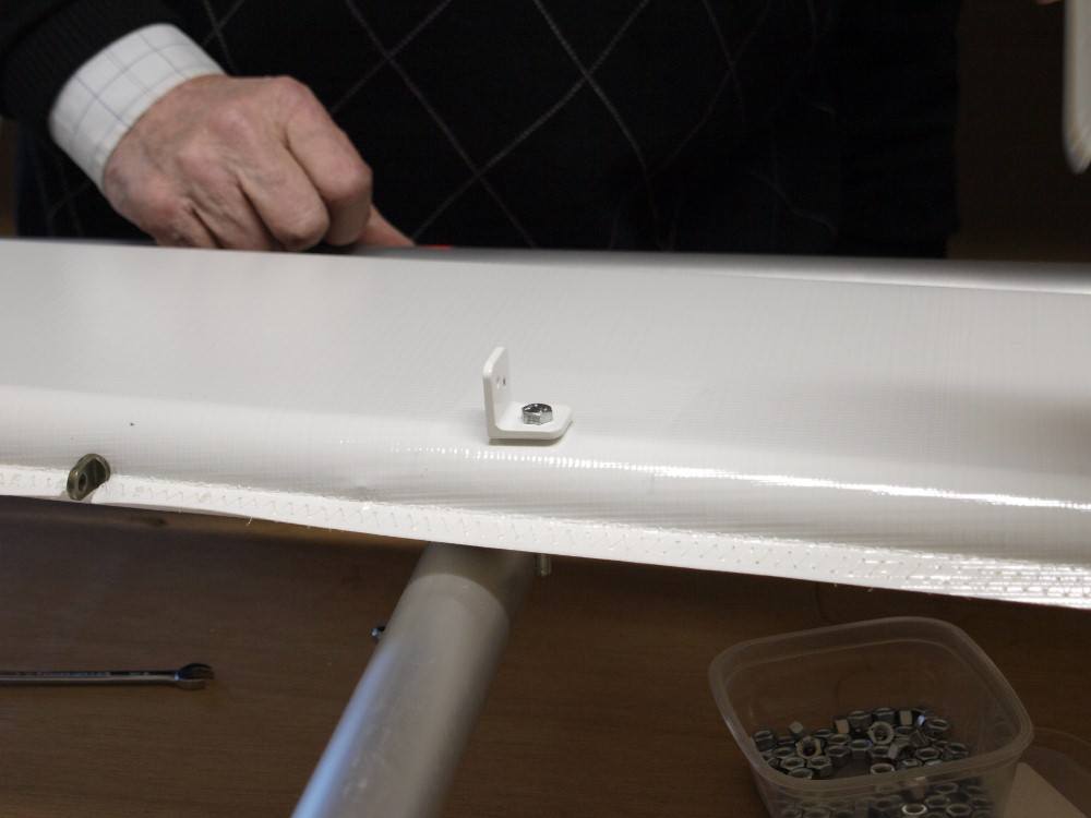

Lite bilder från min kamera från förra byggkvällen, torsdag 6 maj!
Ett litet hål ska göras i klädseln för att få in en skruv tillhörande roderhorns fastsättningen. Rykte ordentligt.
På plats!
Hm...ska det vara den till höger eller den till vänster....detta var kvällens huvudbry...

Då var den byggkvällen avklarad, ytterligare 3h skenade iväg. Ikväll vart det
varmt i huset, många människor som funderade mycket. Förra gången hände
mycket, då var det bara skruva ihop i stort sett, gick smidigt. Ikväll var det
bara klurerier tror jag. Vi hade först lite briefing och gick igenom lite vad som
skulle göras.
- I flygkroppsrummet klurades det på golv, samt bockning av rörändor mm.
- I vingrummet gjordes ett skev klart.
- "Inre rummet" så glömde jag besöka, tror dom började med dörr-ramarna där.
Sami fotade en del bilder före jag fotade, dom kommer väl upp småningom
dom med. Här kommer mina bilder i alla fall. Har minskat ner dem lite denna
gång för att snabba upp sidan.
Eyolf var och bockade rörändorna för rören som går från övre motorfästet ner
till stålröret vid landstället. Passade perfekt! Dom var ju raka från början och
enligt bruksanvisningen så står det typ "you may have to...". =)
Rostfria rör med "haddar" (heter det så?) som går ungefär vid dörrarnas nedre
bakre hörn. Deras ändor måste också bockas för att passa in. Träpallar funkar
hyvens!
Sen sattes dessa på plats, med vanlig muttrar tills vidare.
En sidobild på främre fäste för en av dessa "haddar".
Så här ser ramen ut just nu. Lätt och rejäl grej det där.

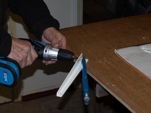

Roderhornsfastsättningen måste borras lite:
Här får man inte vara skakig...
