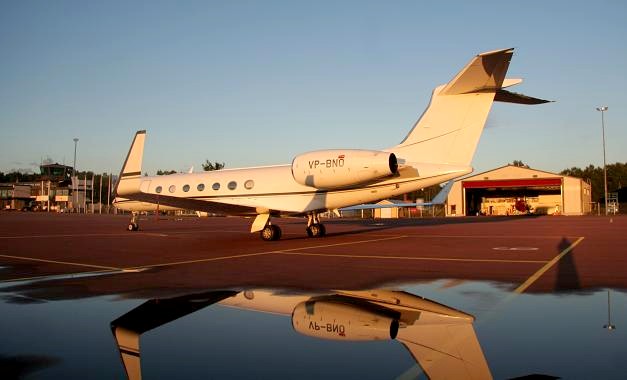

23 augusti 2010 - Flygen
Det bullrade rejält mitt i allt på kvällen, det kom ett privat-jet vars
dån vid inbromsning fick hangarens väggar att skallra. Bygggängets
huvuden stack ut från hangaren som nyfikna mangustrar / surikater /
Meerkats:
http://love-yorkshire.com/uploads/origi ... Tswalu.jpg
Gulfstream Aerospace G-V-SP Gulfstream G550 (VP-BNO) Bermuda-reggat.

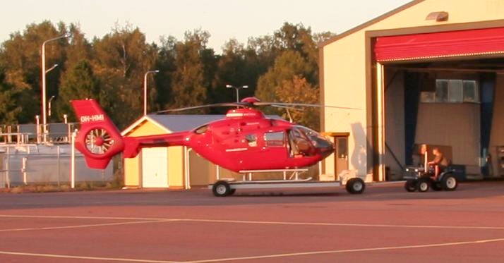

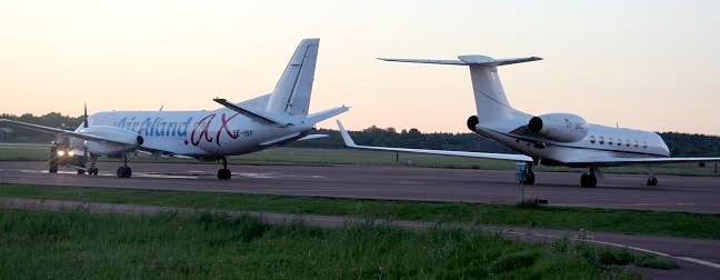

Eurocopter EC-135P-2 (OH-HMI) En helröd heli, vars är den gulröda?
Air Ålands andra kärra, Saab 340 (SE-ISY) som trixas runt.

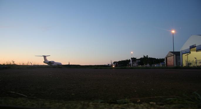

Plattan från marken, lång slutartid (det var mörkt).

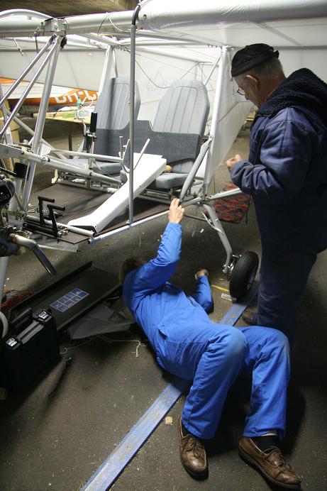

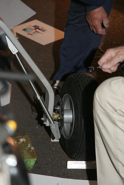

Brromsok skulle monteras, inte bara att skruvas på, måste
borras vilket slutade med att landställena fick tas med till
ena byggarens verkstad.

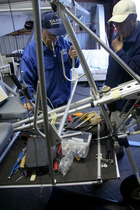

Märkning och genomgång fortsatte. Den viktiga känslan att
bygget blir bra så man vågar flyga med det, den är livsviktig.

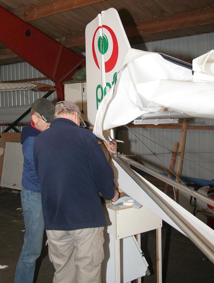

26 augusti 2010 - Tejpning
Vi tejpade klart flygkroppen igår, dvs rören tejpas för att skydda dem
mot klädseln (eller tvärtom). Vi använder vanlig bokplast. Den sitter
ilsket bra fast i metall.
Skruvskallar och andra vassa ytor skall tejpas över med en tjockare tejp.
PropTape brukar användas, samma som används på propellrarna alltså för
att skydda mot insekter och dylikt.Denna tejp tog slut när vi höll på med
vingarna. Jag tänkte att det nog måste finnas nånstans på Åland en
liknande tejp. Jo visst, efter att ha besökt hela åtta platser så hittade
jag till slut något genomskinligt, töjbart, tjock, klippbart hur man ville
och som sitter som berget. Scotch gör något sånt. Detta blir att klistras
nästa gång.

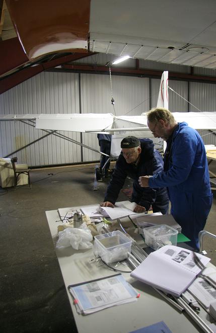

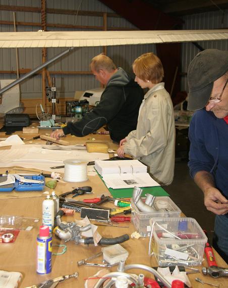

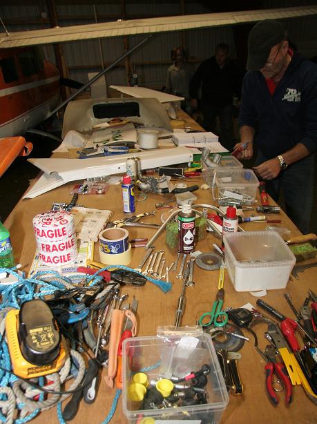

Vårt temporära mekbord har ej rum med för mek. Verktyg precis överallt.
Tog inte länge så fick några personer städmani och en stund senare så
vet vi var vi har alla verktyg och vi har en yta att arbeta på. Eloge!
Blev ju ingen bild som förevigar det bordet...

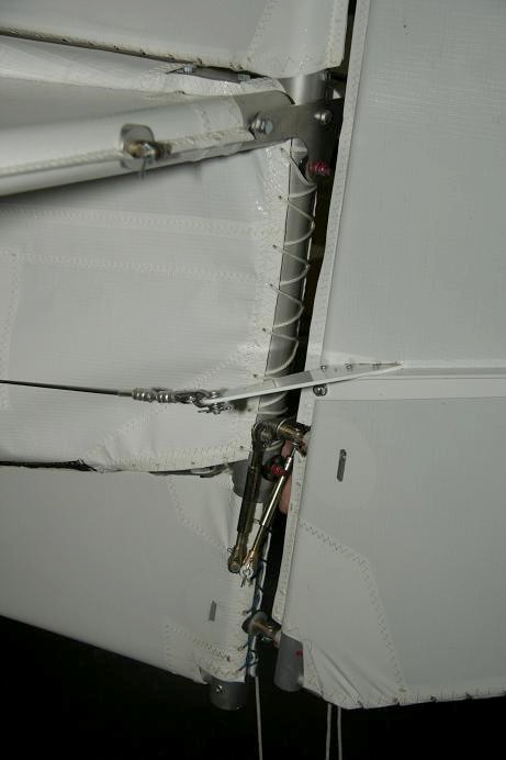

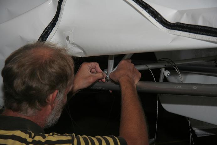

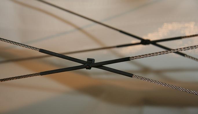

Vajrarna som spänner upp bakkropenn korsar varann och där används
krympslang samt buntband/stripes för att få skydda och få bort risken
att de ligger och slår emot varann. Alla oljud som kan uppstå måste
ju helt klart bort. Är inte kul åka i ett flyg som rasslar, klingar och hörs.

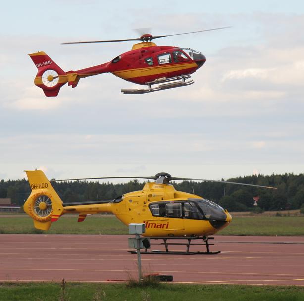

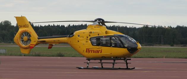

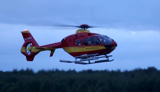

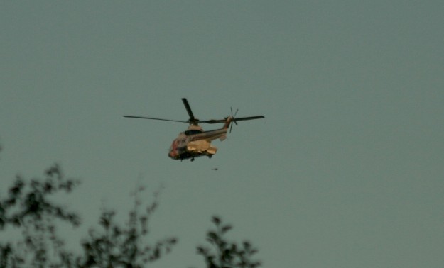

Eurocopter EC 135 P2+ (OH-HMU) Skärgårdshavets Helikoptertjänst
flyger ovanför (bortom)

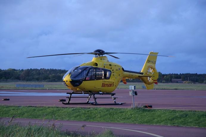

Eurocopter EC-135P-2 (OH-HCO) Östra Finlands SAR-helikopter, Ilmari
Bild utan el-box i vägen.

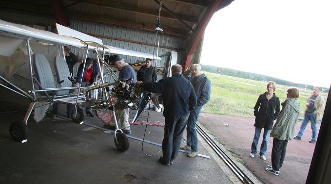

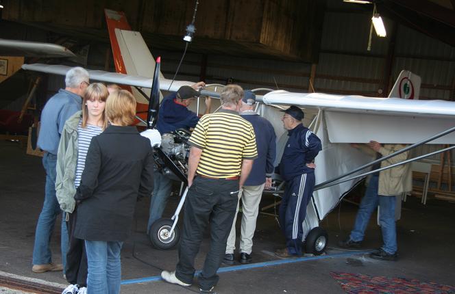

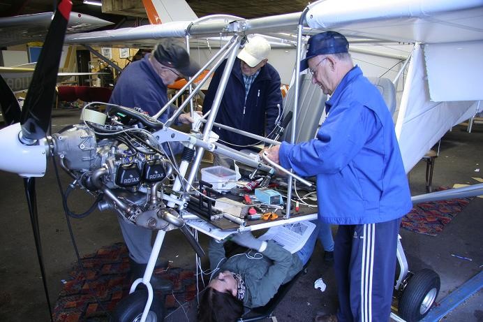

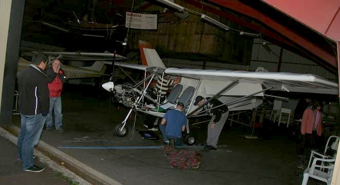

Ikväll var det folksamling. Det mekades lite överallt och en massa babbel.
Här monteras landställena tillbaks. Sven hade tagit med sig landställena
och fixat bromsoken på plats på lördagen.

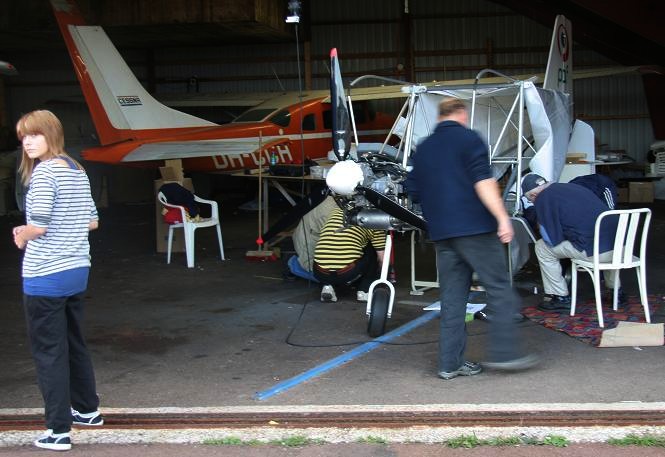

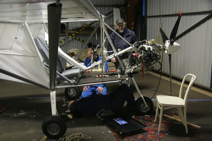

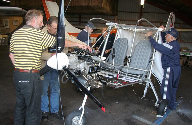

Två nya ansikten kollar in motorn.

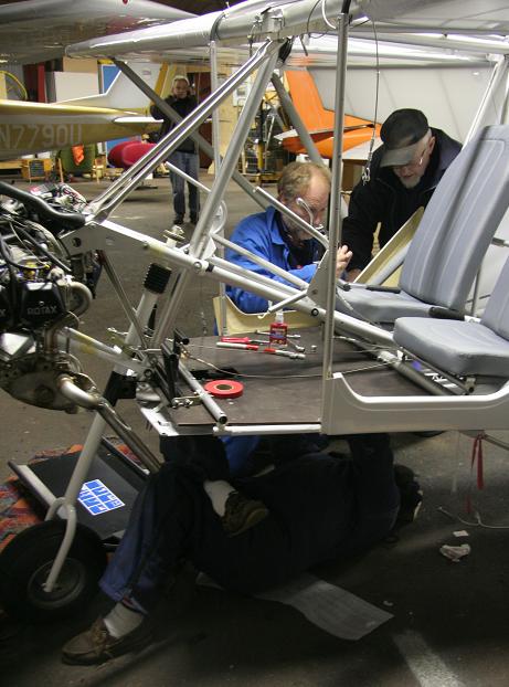

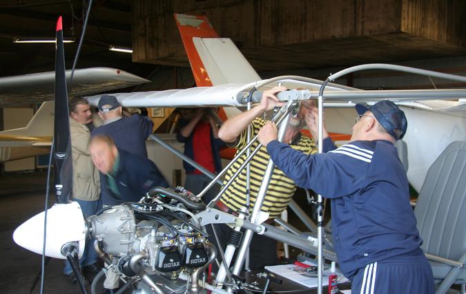

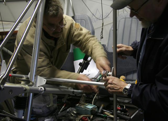

Skruvar fast vissa bultar o muttrar för sista gången under flyget.

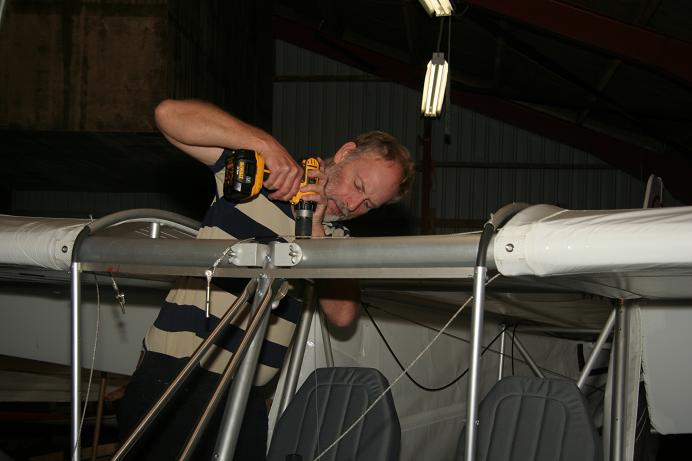

Vi måsta montera på vingarna för att måtta upp var rören för dörrarna skulle
hamna samt veta var de skall vara exakt, så vi sen kan få rutan rätt mm.

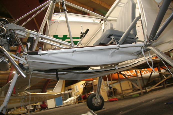

PostPosted: Thu 02 Sep 2010, 22:59
2 september 2010 - Del 1/2 - Klädseln
Denna kväll var det en hel del pers på plats,
men det blev inte mycket byggt för det vart
möte efter halva tiden.

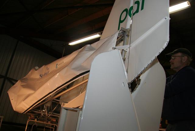

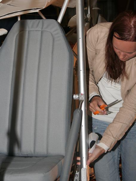

Här är några av dem som kämpade med att
få fast klädseln under golvet.
Men efter ett tag var den på plats, fäst med
rören i golvkanterna.

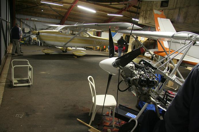

Det var en Cessna på plats med pontoner också. Amfibie-variant med hjul.
Cessna 206 Amphibian (N206MX)

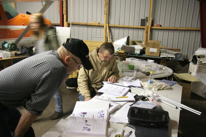

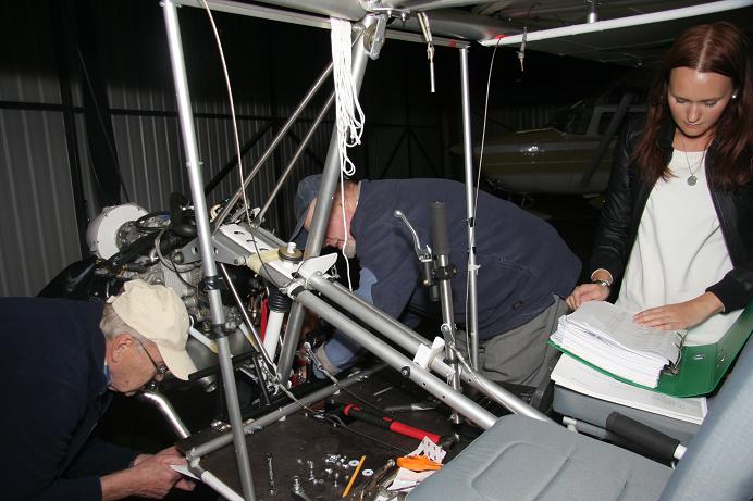

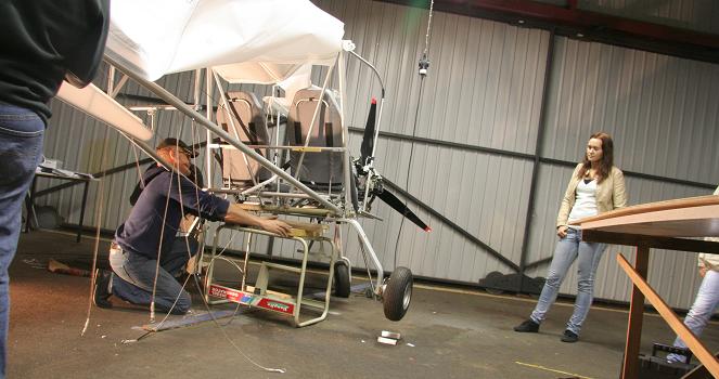

Ja och ibland måste det läsas lite också för att spara tid och få till det rätt.
Vajrarna drogs på rätt för höjd och sido. Även höjd-trim-vajrarna påbörjades.

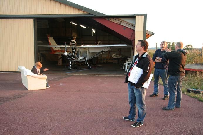

Ikväll pratades det en hel del om att bygga ett rum i hangaren som
kan vara uppvärmt i vinter för flygbygget. Det var många viljor.
(sorry för dålig bild, råkade bli felinställt på kameran)

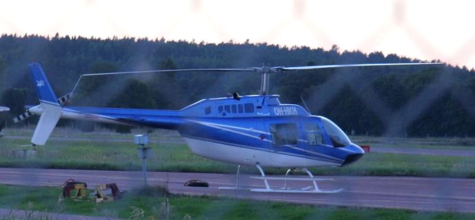

9 september 2010 - Möte!
Men ikväll blev det inget byggande för nån, vi hade möte istället
(jag kom exakt när det var slut). Möte om hösten och vintern vad
gäller bygget osv. Alla verkade nöjda och glada och vad är bättre
än det. Är en vanlig syn på byggkvällarna. Inkommande måndag ska
det röjas i hangaren, storstädning, ut med flygen på backen, kavla
upp ärmarna. Tog två bilder på vägen ut (gallret mellan).
En snygg Bell 206B JetRanger II (OH-HKH)

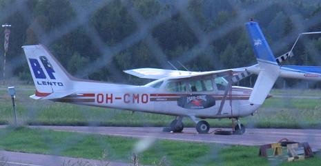

Och en Cessna 172P Skyhawk II (OH-CMO) BF Lento

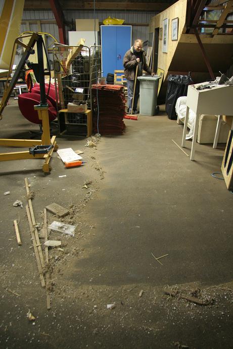

PostPosted: Mon 13 Sep 2010, 21:18
13 september 2010 - Städning och klädsel

Jag och en till ägnade kvällen åt att städa medans de andra snörade klädsel samt
kikade på dörrkonstruktionen och drog klädseln på rätt fram under flyget. Trixigt
och tajt få på plats. Det regnade hela kvällen.

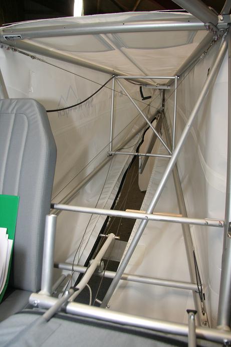

Vi började montera gasreglaget. Ett rör med varsitt reglage på var
sida, en för babord (port, vänster) och en för styrbord (starboard,
höger). Blir ett reglage man drar emot sig då man ska gasa. Notera
att någon ligger under flyget och snörar ihop klädseln.
Det stod en Eurocopter EC-135 (OH-HCO) på plattan.
En favorit bland helis för min del. :)

20 september 2010 - Städning och bygge - Inlägg 1 av 2
Ikväll var folk överallt. Vi var minst 10 pers.
Några i möte, några städade, några byggde, några läste, ...
För det första så kunde jag inte låta bli springa i hangarporten
och gluna på EC135an som flög av och an hela kvällen. :D
Några städade, dvs sopade, slängde grejer, plockade bland sopor osv.

Föreberedelser för dörrarna, lite rör och massa smådelar som
skall vara på rätt sida och på rätt ställe.

20 september 2010 - Gasreglage och toretter - Inlägg 2 av 2
Gasreglaget tar sig. Det är ett genomgående rör med ett handtag
på var sida. Drar man i ena så rör sig det andra med.
För att få dörrarna att passa in måste först toretterna på plats så
det kan måttas lättare och se var fästen och dylikt hamnar.
Vänster torett på plats. Lasse har halkat av den där "ryggvagnen"
(den har flera andra listiga namn så folk vet vad det är).
Höger torett!
