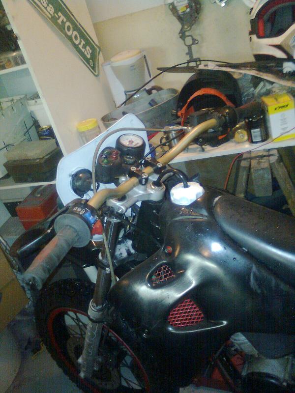

Nuläget!

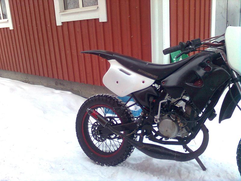

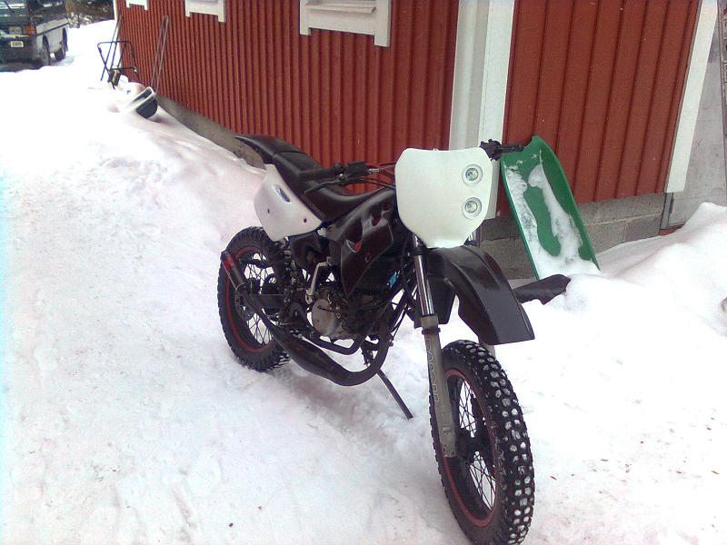

Lite fixat på moppen igen då :)
lackat lite osv :)
Har även bytt till crossstyre :)
