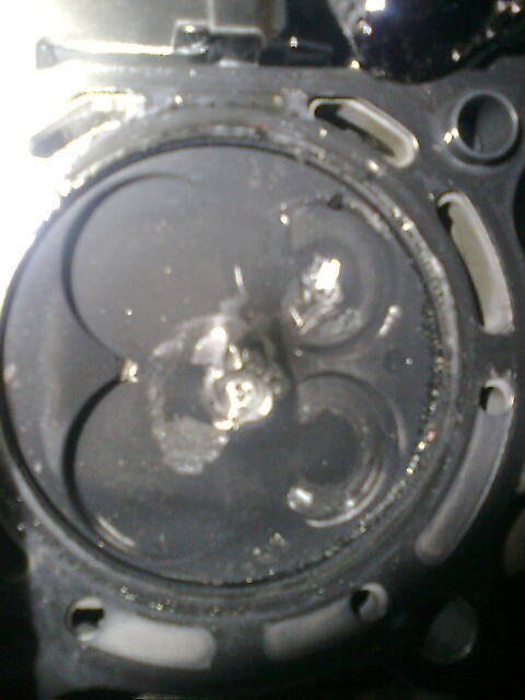

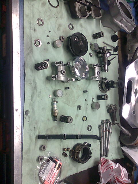

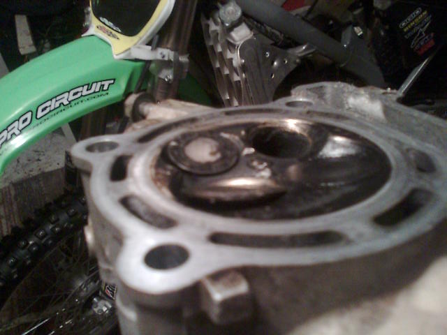

Tänkte lägga upp ett litet projekt bara på skojs skull om min Kawa som de flesta vet havererade förra helgen på Svansjön.
Det som hände var väl ventilsallad (ni fattar när ni ser bilderna)
Så tänkte lägga upp lite bilder på kommande renovering osv. Sen kan man kanske fortsätta lägga in bilder vart efter man servar så det kanske blir som en lite "guide".
Någon kanske har nytta av det som skrivs?

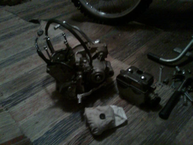

I nuläget är motorn inlämnad på Jussis motor efter att jag tagit upp toppen och kollat vad felet var. Så mycket från den motorrenoveringen kanske ni inte får se men lite iaf :)
Crossen är i övrigt i jäkla bra skick så är väl kanske inte så mycket att renovera men lite ska jag nog kunna dona med. De får nog allt smaka där ute i skogarna och på banorna så det slits ju hela tiden!
Jag börjar med lite bilder på motorn och crossen i nuläget så får ni kika in lite nu och då så ska jag lägga in bilder vart efter jag gör något. Sorry för kvalitén nu för det är bara en mobilkamera men har den andra här brevid mig så ska ta bättre i fortsättningen :D
File comment: Här syns det klart och tydligt att det har slagit i lite, även tändstiftet har nästan gjort ett hål i kolven..

File comment: Motor + topp + kammaxlar på väg in till verkstad

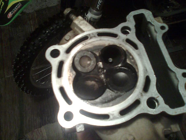

File comment: Ni ser att det är inte riktigt någon ventil som är speciellt rak :D

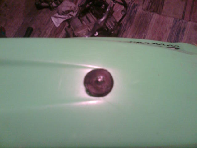

File comment: Tallriken till den mest rasade ventilen
File comment: Ventilerna, de flesta förstår att något är fel ;)

Vad orsakade haveriet då? 2005 är väl rätt nytt? Kanske crossar lever ett hårdare liv iofs... :mrgreen:

Robin, jo jag tar lite själv från Sverige. Men ventiler, ventilsäten och sånt slött fixar de på verkstaden..

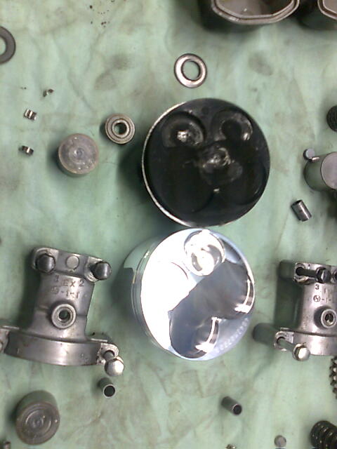

Micke, just denna motor (Suzuki RMZ har samma motor) så har av någon anledning fått för sig att ventilsätena brukar släppa, men så var inte fallet på denna motor. Men jag vet av två till här på holmen med samma motor av samma årsmodell som det har hänt precis samma sak för :P Och det var ifjol. Och nu för någon vecka sedan hörde jag om en till här på holmen som hade hämtat hem en Sukka RMZ 250 och efter en vecka hände samma sak. Men problemet brukar vara löst när man bytt ventiler och säten till något annat än orginal ;) Vi hittade lite mjukare säten som vi sku sätta dit på min och lite sånt så sen ska det nog hålla! Jag visste att det här sku hända men trodde inte det skulle hända just NU!
Nåja iaf, ikväll ska jag iaf beställa ny kolv!
Och då har jag valt märket Wiseco. Det enda för mig iaf.
Valde även en kolv som ger högre komp plus att den är smidd! :)
Med denna kolv får jag 13,6;1 i komp. Yummy :eat:
Har även vassare kammar i nu (Hotcams) så med lite högre komp och rätt bestyckning så kommer den nog att bli snäppet vassare :D
Har en hel beställningslista på mer grejer som ska beställas inom kort men det får ni se sen när det är beställt :)

En liten kort update då!
Var till Jussi idag och kollade på motorn. Toppen är i tipptopp skick nu. Det visade sig att ägaren i Sverige hade maxportat den och bytt ventilsäten redan :) Vilket då förklarar varför inte den "vanliga olyckan" hände med min motor som det har hänt för alla andra. Så det var ju skönt och det såg jävligt fint ut! :D Riktigt proffsarbete enligt de i verkstaden.
Så nu väntar jag bara på att få hem min kolv, och nya ventiler + kamkedja är beställt så jag hinner ju gott och väl köra på isen flera ggr i år :D
Dessutom hade allting inne i motorn klarat sig bra och var i fint skick så kom ändå lindrigt undan.
Men det var väl mest pga. att jag stängde av direkt när det rassla till trodde dom. Jag sparade flera hundralappar på det menade dom i verkstaden så man har nog haft lite tur i oturen ^^,
Men så ligger det till iaf och snart så ska man hopperligen få ihop igen :D

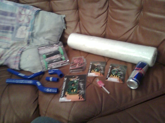

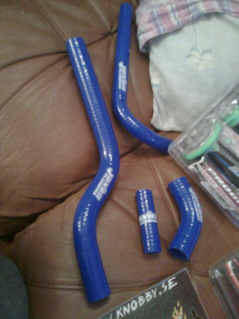

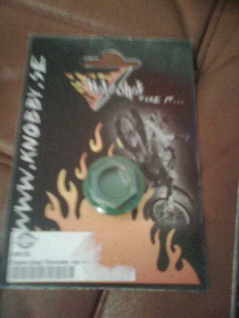

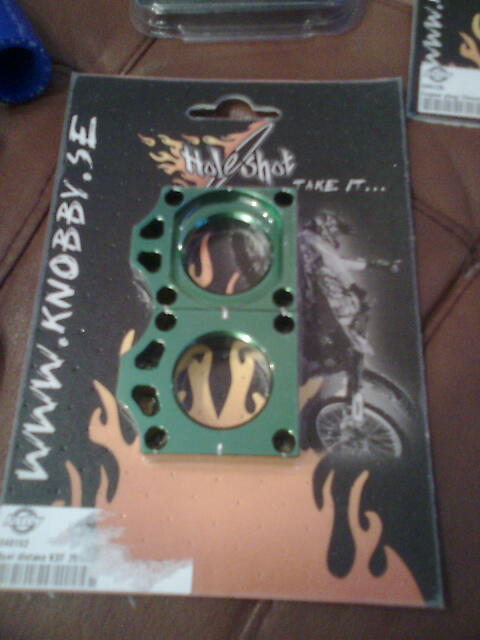

Och idag beställde jag även lite småkrams som borde komma om några dagar:
Behöver nya haddar med lite bättre grepp i och Progrip har ett par riktigt grymma i rätt färg enligt mig ;)
Nya mekanismer till kedspänningen bak i svingen, även dom i rätt färg ;)
Nya, kraftigare, snyggare och lättare kylarslangar :D
Lite nya fräscha motorpluggar, fast gröna förstås!
Gamla oljepluggen var kass så passa på att ta en sådan också
Fräscha nya skruvar till diverse ställen på hojen, kåpor osv..
En ny ljuddämparmatta behövdes då det lät förjä*ligt och den börja gå lite tokigt så tog hem en sådan i samma veva
Mina handskydd hade fått smaka en hel del och var dessutom värdelösa (orginal) så nu valde jag ett par som ska hålla! Färgen får ni gissa själva ;)
TROR jag fick med allt!

Idag var jag även och löste ut mitt andra paket som jag beställt. Så ikväll eller imorgon kommer det flera bilder på hur det ser ut när alla slangar och diverse bling bling är monterat (:
File comment: Nya vs. gamla

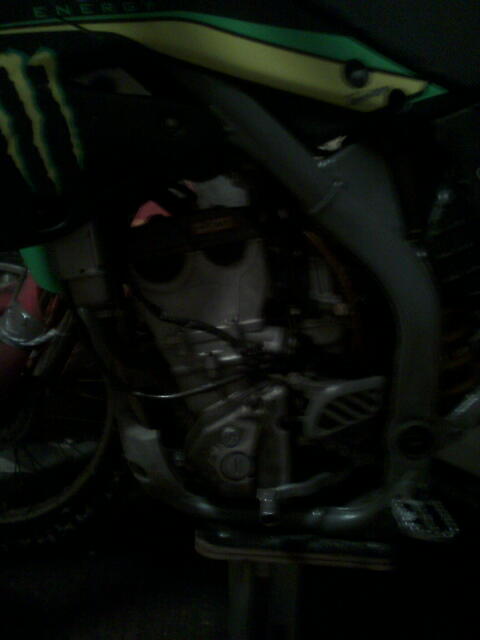

File comment: Motorn på plats igen :)

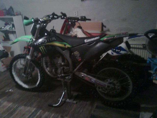

File comment: Ett stycke komplett Kawa igen!
File comment: Kedjestyrnings mekanismen :D
File comment: Oljeplugg

File comment: Nya kylarslangar
File comment: Haddar. Dessa är sjukt sköna, kan rekomenderas för dem som har problem med fästet!
File comment: och mitt ull till dämpen, så nu kommer det inte låta i hela stan när man kör på isen :)
File comment: Allt, även mina röda kåpskruvar i mitten =)

Ett bevis på att hon går igen! Fotot är taget av _Tobias_ här på MP.
