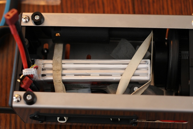

Efter lite läsning på ämnet föll valet på 4S LiPo. De flesta drivs med 12v batteri ELLER 2 st 7,2v NiMh. Det finns både de som har NiMh ackarna serie och parallellkopplade. De som kör de i serie ska vara safe att köra med 4S LiPo.
Min TT PRO låda kör NiMh ackarna i serie (14,4v) så fixade en adapter och kopplade i ett 4S 3000 mAh LiPo (14,6v). Blev grymt bra drag! Efter gårdagens körning tre "vanliga" starter och en med mycket krångel vid sista starten hade det dragit 500mAh ur acken. Jag har också kopplat en LiPo varnare på acken som tjuter om spänningen blir för låg i någon cell. Fungerar lysande! Bifogar en bild på min fin fina fästanordning för LiPot inne i startlådan. ;)
