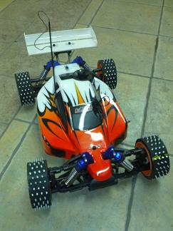

Gummislang och träskruv 3*12, många skruvar blev det 98st/hjul.

Den där bilden får mig att börja tänka på Judas Priest konstigt nog :twisted: Snyggt!!
