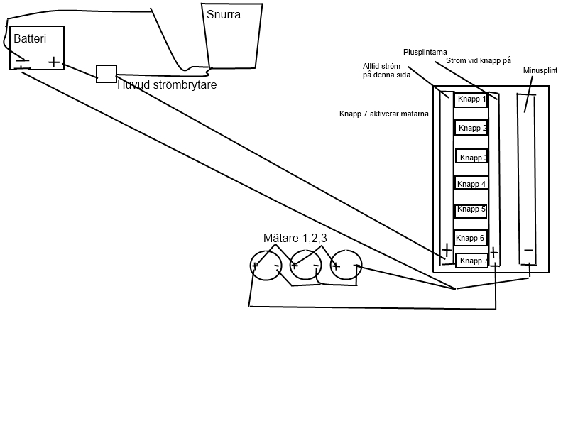

Skulle även behöva lite hjälp med hur man drar el i en båt? tips elscheman bra förklaring på vad man behöver osv vore superbra om nån kan vet :)
Vad tänkte du att du skulle ha för elektronik i båten då?
Jag har tänkt mig att jag ska koppla in
motor instrument + belysning i den ( måste på nått sätt förlänga kablanra i instrumentet eftersom dom inte når ditt jag vill)
Knopmätare (belysningen)
Tankmätare
Voltmätare
Landternor
Ciggutag för ladning av mobil eller annat ( är rökfri)
några brytknappar För olika strömdelar i båten
kanske stereo
någon fom av huvudstrumbrytare också :)
och säkringar så inte det blir kortis!
Har dock ingen anning om vad jag behöver införskaffa för att lösa detta eller hur jag ska dra allt
har bara ett batteri för studen men två är möjligt i framtiden!
Läst massa elscheman osv men förstår inte så mycket skulle haft en instruktionsbok eller nått :D eller ett schemma för osmarta!

Ett tips är iaf att försöka så långt de går att slippa skarva/förlänga kablar i en båt då de korroderar/ärjar mycket snabbare = glappkontakt och var noga med att välja enhetliga kablar (svart för minus och röd för plus osv). Jag redde upp elsystemet i min fars gamla snipa där de hade tagits vad som fanns tillgängligt i kabelväg då elsystemet gjordes.
Här är en snabb guide hur jag själv sku göra ungefär:
Shoppinglista på högt (biltema är ett exempel):
*Allt nödvändigt kablage som kan tänkas behövas
(Grövre till batteri o huvudströmbrytaren samt klenare till resten)
*Kabelskor av olika slag och en bra kabeltång
*Batteri frånskiljare/huvudströmbrytare:
(http://biltema.se/sv/Bat/12-V/Strombryt ... are-25876/)
*Brytar panel med inbyggd säkrings hållare typ denna som grund:
(http://biltema.se/sv/Bat/12-V/Strombryt ... ar-258815/)
Installation:
Minus kabeln från snurran kopplas direkt till minus på batteriet.
Pluskabeln från snurran till den "plus pol" på huvudbrytaren som blir aktiv när brytaren är på (brukar finnas bekrivning med om man köper bra grejer)
Vidare en Plus kabel mellan batteriet och huvudbrytarens plus pol (den pol som hela tiden ska ha strömmatning)
(Kabel grovlek 25mm3 -35mm3)
Sen behöver du dra matning till strömbrytarpanelen (förslagsvis 4 - 6mm3)
En svart från minus polen på batteriet till minus plinten/minussidan på brytarpanelen
En röd plus från aktiva sidan på huvudbrytaren till plus plinten/plussidan på brytarpanelen
Från brytarpanelen kopplar du in belysning, mätare osv som du vill ha dem, tex belysning inne i båt på första knappen, lanternor på
andra knappen osv osv... (Kabel grovlek 2,5 - 4mm3)
Ett tips är att använda en grövre kabel till mätare 1 om du vill ha flera mätare på samma slinga (se bifogad paint ritning :) )
Som nämnt gjorde jag en hastig (ej vacker) ritning i paint som kanske kan hjälpa dig.
Tänk på att tex varvräknaren ska ha en givar signal från snurran, tank mätaren från tank givaren. Mitt "elchema" visar endast
hur du får strömmatningen till dem så att tex belysningen i instrumenten fungerar.
Hoppas detta gav något iaf.
Har du ingen polare annars som är duktig på el som kan hjälpa dig om du känner dig osäker på hur du ska göra ?
(om nån ser något som e galet skriv, de e lätt o missa saker vid snabbskisser)
mvh rObba
File comment: "ELschema "

Tack Tack :D det där kommer komma bra till hjälp förstod iallafall mer än tidigare saker jag kollat igenom! :) tyvärr så har jag ingen som jag känner som bara kan hjälpa mig! men med denna ritning och lite försök och nogranhet så lär det gå bra :D
