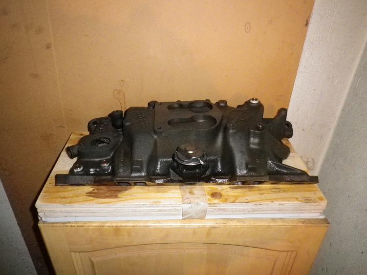

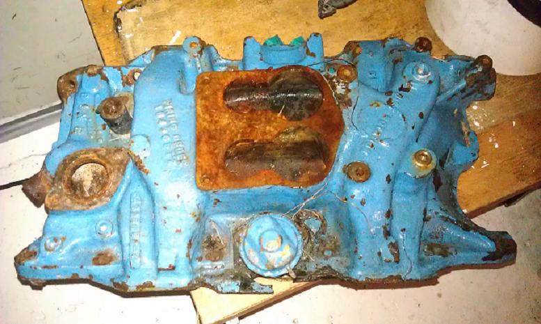

Lite prover, chrysler insug :)

på efterbilden ser insuget helt nytt ut, men varför är de svart för? är de någon kemsikreaktion på metallen av syrabadet? hur påverkar badet metallens egenskaper? densiteten, hållbarheten mm. mm.
Jo det är mörkare för att jag inte har tvättat det, man sköljer bara med vatten så blir det ljusare, men man måste torka det torrt direkt! Allt kvar varande vatten gör att det rostar igen annars. Det har ingen reaktion på själva metallen alls, rent metall har medlet ingen "effekt" på. Endast rosten,färg, sot,smuts,olja m.m :)

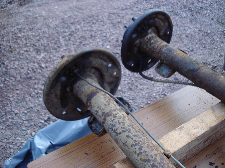

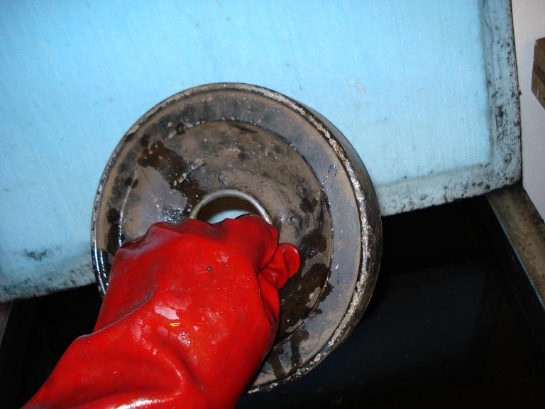

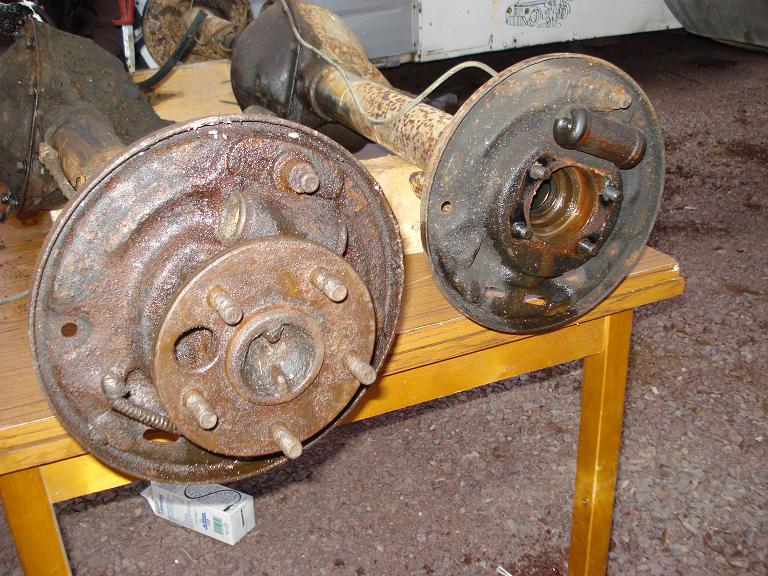

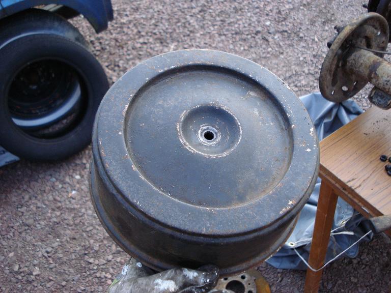

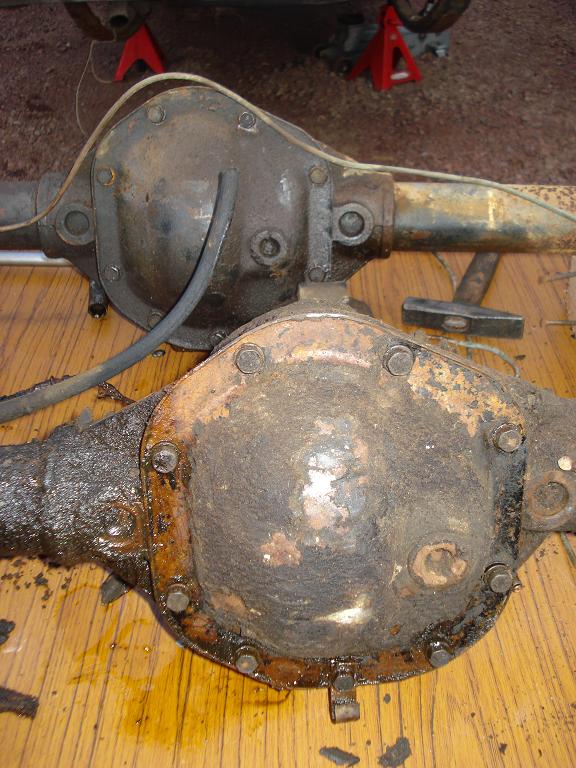

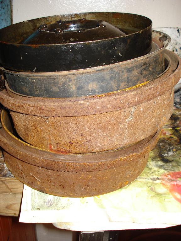

Har tagit mej att uppdrag, Pia´s Dart behöver lite hjälp med sin bakaxel och nu ska vi ses vad ett bad kan göra :)
Ska ta och rengöra lite broms sköldar,broms trummor, Och cylindrar/kolvar, även driv axlar om dom får plats,
Har lite före bilder på grejerna, allt ska få ligga i två dagar, (men trummorna vart redan ren och fina på några timmar) sköldarna är nog värre men vi ser vad som blir kvar :D som sakt tidigare så tar det bara på rost och föroreningar. Händer inget på ren metall.
ska plocka isär broms cylindrar och få dom rena inuti, kommer mera bilder och vad som händer snart,
Mvh Nichlas

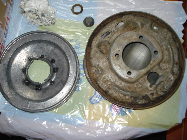

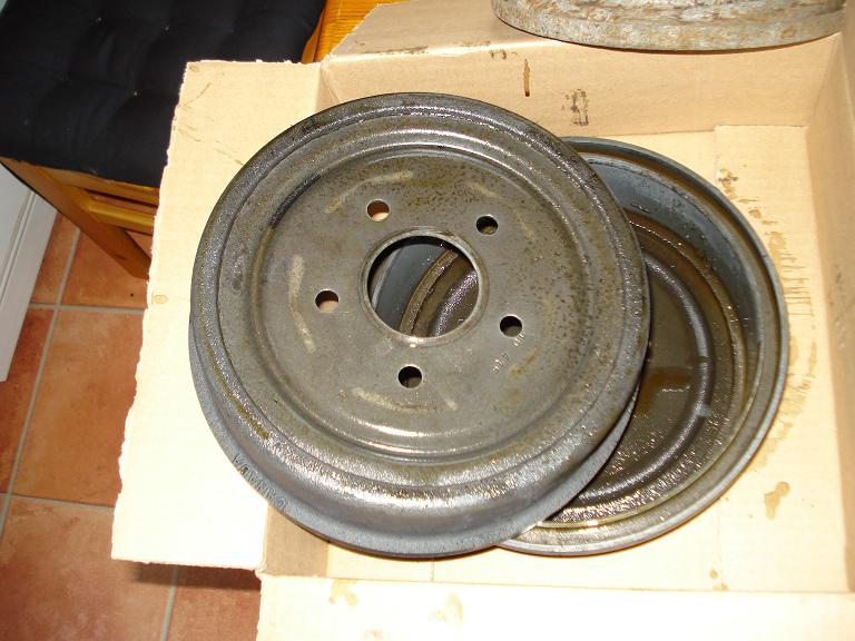

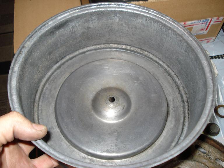

Uppdatera lite, med bilder på delarna, Får ju tyvärr inte ner en hel bakaxel i badet, men de som gick blev bra tycker jag, tyck till, behöver feedback. Det jag tycker man skulle kunna gjort med bromsköldarna är och blästra om man vill vara noga, de var ganska poriga. kanske syns? Det är fullt möjligt att måla delarna efter badet, jag har bara skölt med vatten just nu. bromstrumorna är ej skölda på bilden. delarna var i knappt två dagar.
