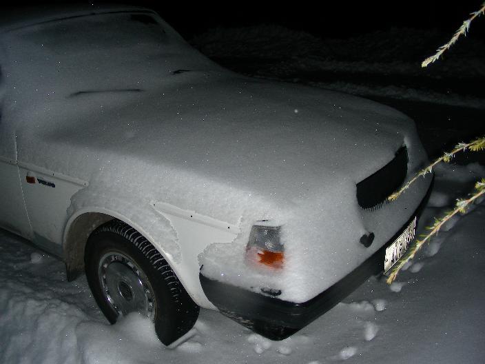

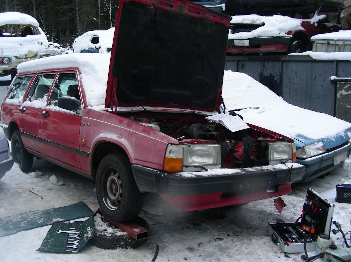

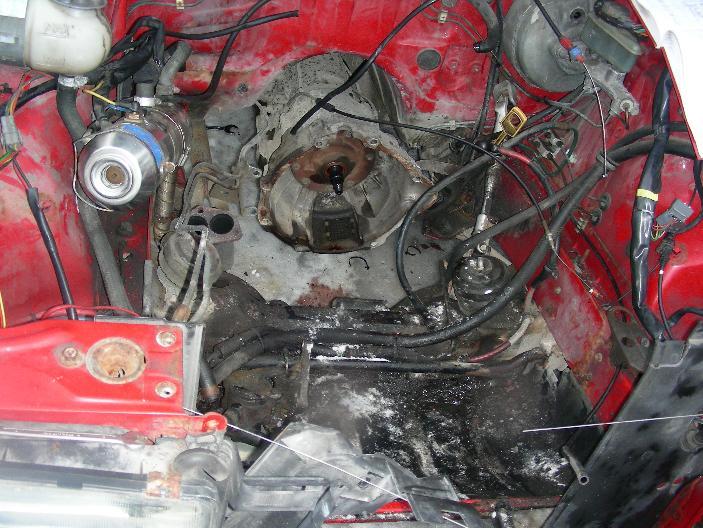

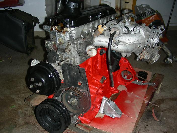

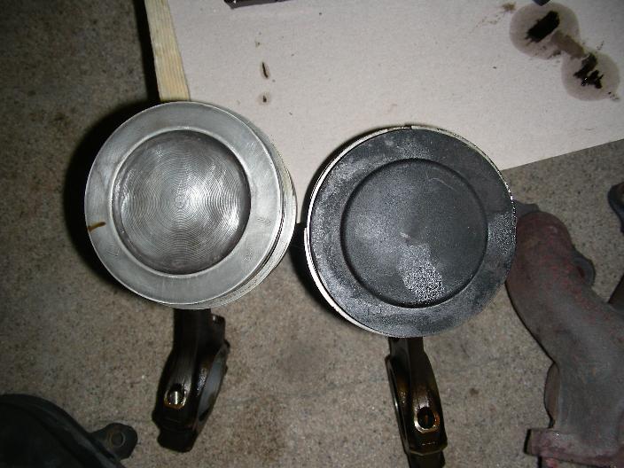

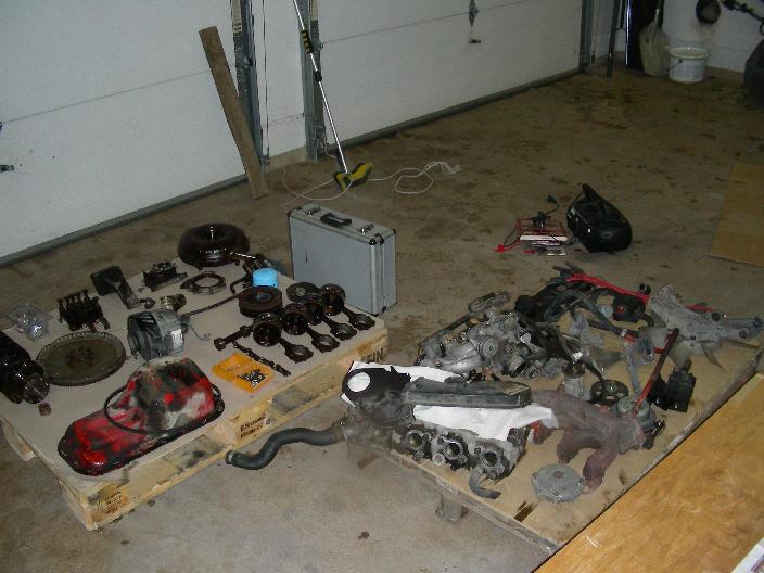

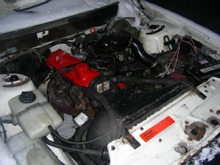

Hej jo nu e det så att jag äntligen har hittat rwd och till på det en stor motor :D det e 115 hk och tyvärr en eckolig b230k med halvförgasare xP men det räcker int för mig! så det skall väll bli lite buget-trimm :P Jag köpte vovlon i sommras efter ett halft år och att jag hade kollat på 10 st. rwd bilar :shock: volvon e köpt i geta men kom från början ifrån swedala. Bilen skall väll bli en 18årsbil med ca 250hk men om budgeten tillåter hoppas jag på 300+ :D I börgan kommer jag väl fis ladda men sakta men säkert gå upp och jag skall till på det konvertera den till insprut.
Ingredienser till västanträsk volvo kompott :mrgreen:
b230f motor
Garret t25 turbo
38mm öppen dumpventil
38mm wastgate (Hks kopia)
rostfri downpipe (fabrikssvessad)
portad och möjligtvis planad 530 topp
Lh jettronic system
Svarvat svänghjul
m-stakar
trimmkamm
original bränsle pump
bortrivna och spacklade lister
säkert nåt till som jag glömmt
och som pricken på i:et så skall det va svarta plåtisar med röda bromsok :mrgreen:
men nu låter jag bilderna tala

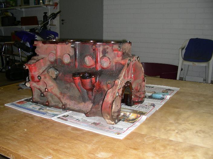

File comment: ännu tommare :shock:

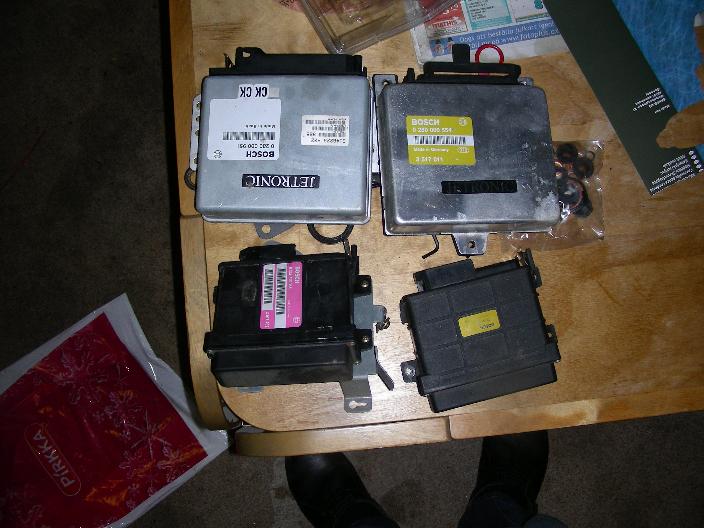

File comment: vilket system lh 2.2 el. 2.4??

Helt klart att du ska köra LH2.4 om du nu skall köra orginalsprut. men tyvärr kommer inte ett orginal sprut räcka så värst himla långt om du inte chippar det och så. sen föreslår jag att du skall köra med 531 eller föregångaren 405 toppen eftersom dom är mycket mer trimvänliga än 530 toppen som d e rätt dåligt med gods i (spricker lätt)
. Jo jag har funderat på det men det blir mycket mer arbete men blir ju mycket bättre när det är klart. :) Men var kan jag få tag på en 405/531 då ? :?
