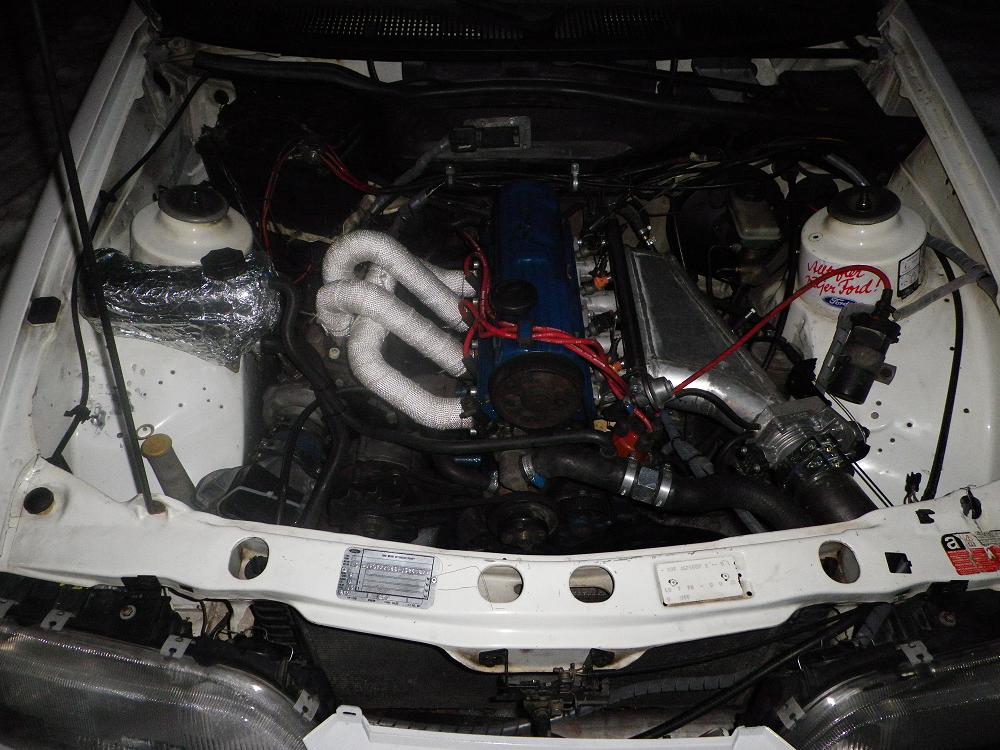

mitt röriga motor rum :roll:

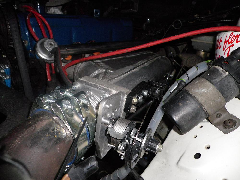

insuget och egen fulerail

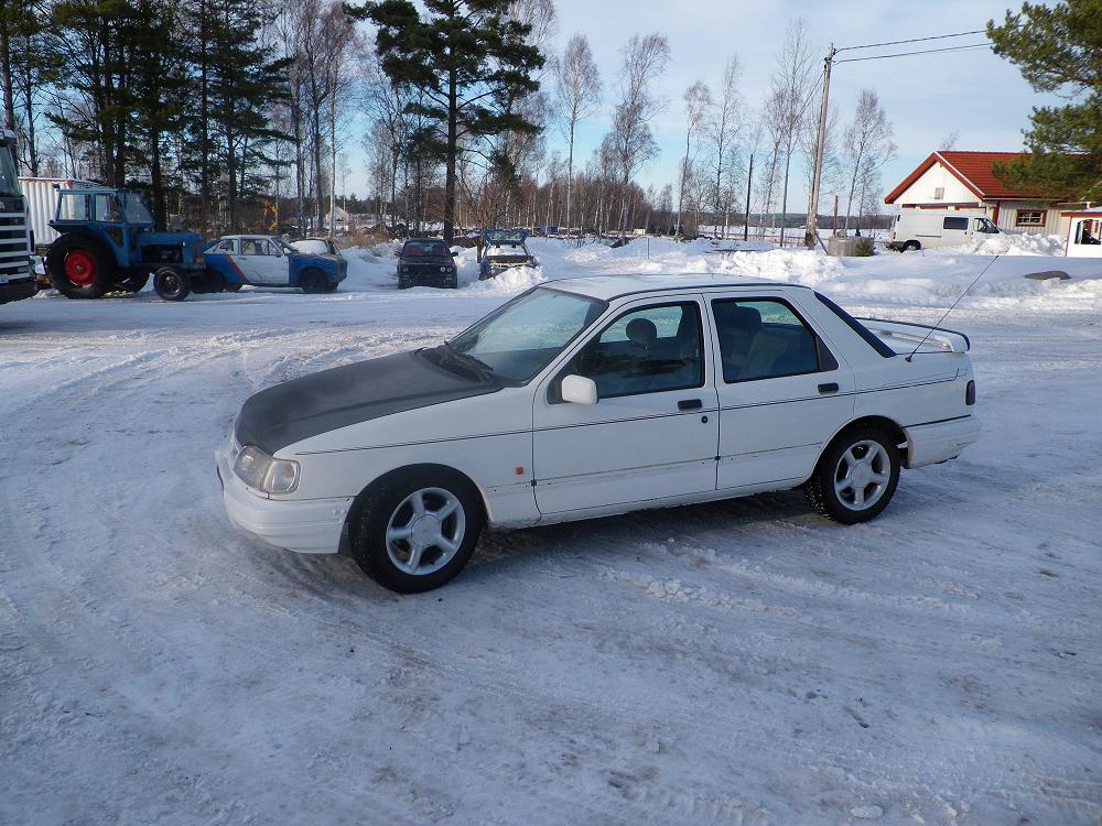

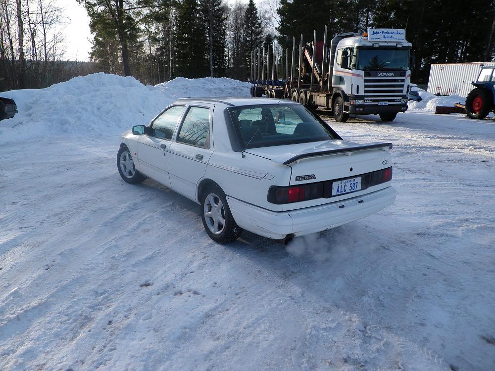

bilen

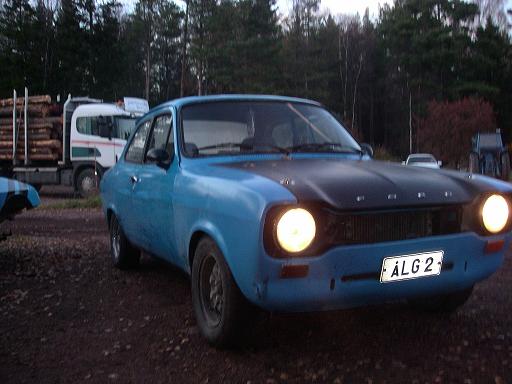

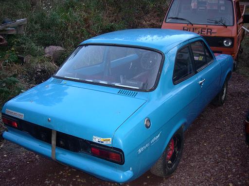

den här ska förmodligen på väg till sommarn :D

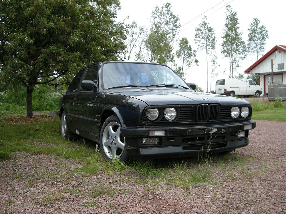

isbilen
