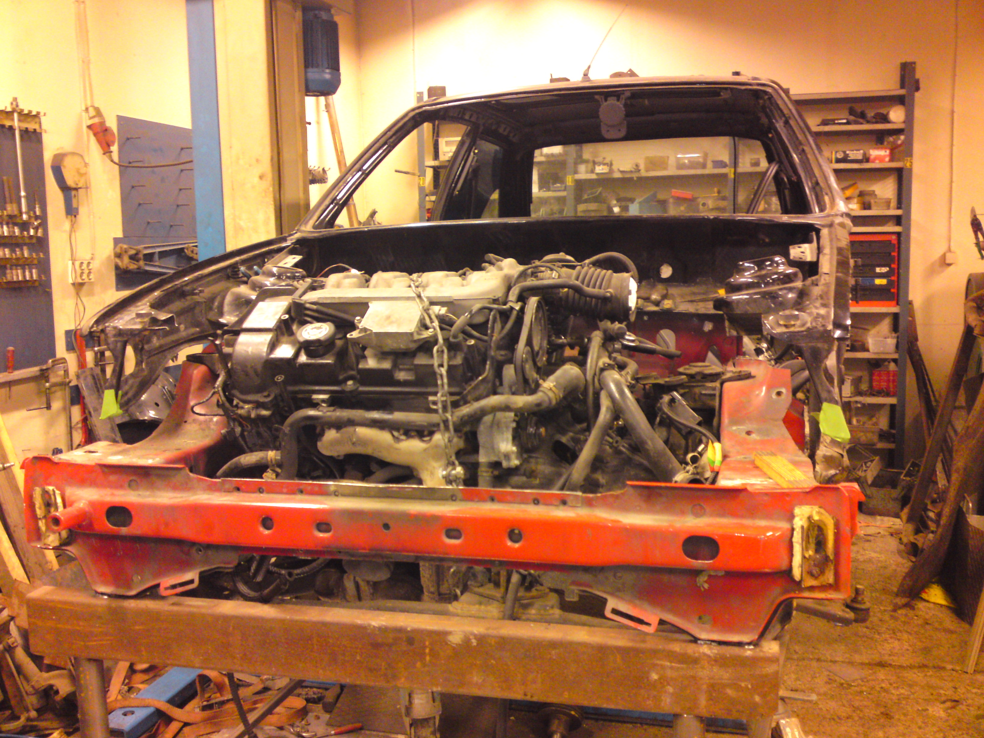

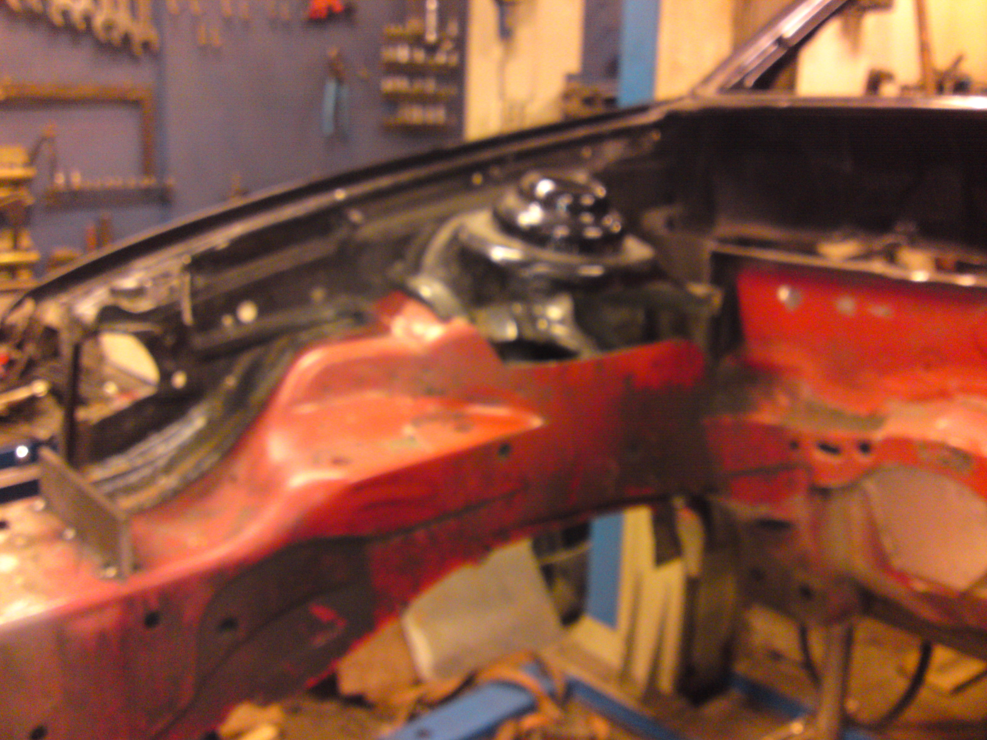

Nu e det nya dumma idér på G =)
Men det blir lite seriöst denna gång.
1 st ford fiestaXR2I +1st ford Mondeo 2.5 V6 = Nytt projekt
Just nu är det karossen som jobbas på, fiestan är kapad ifrån torpeden och frammot och dit svetsas mondeons torped med rambalkar och framvagn.
Hel bur ligger och väntar på att resten av karossen ska bli klar 8)
Motor 2,5l V6 oginal 170hkr/6700rpm 220nm/6200rpm
6st 48mm spjällhus med insug och trattar beställt samt ett Omex 710 sprut :P

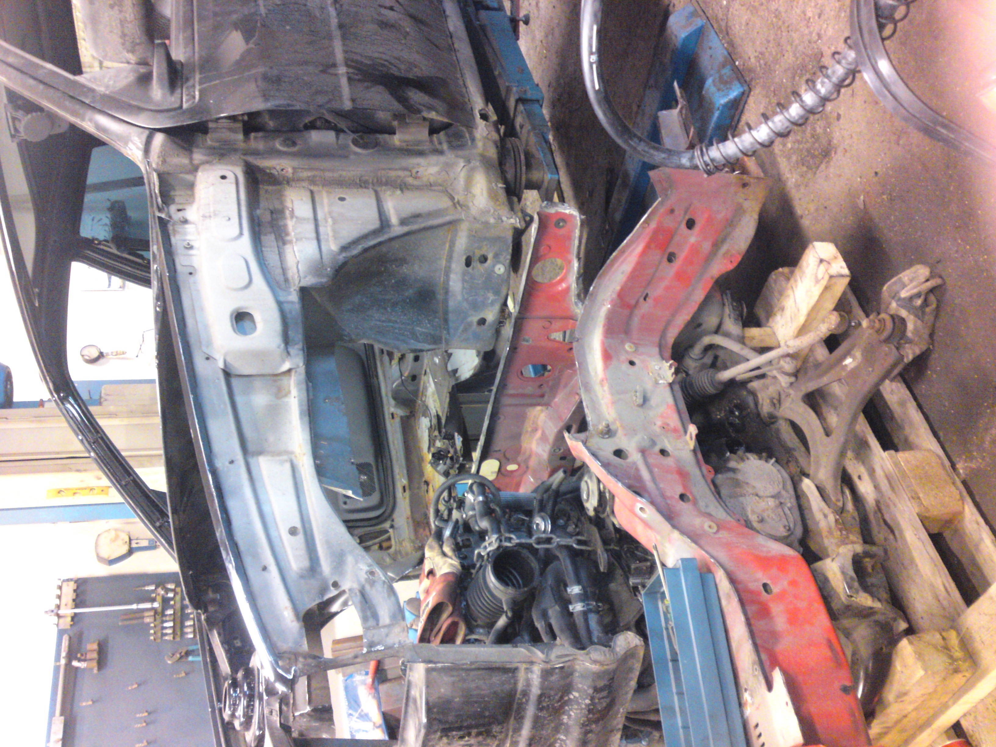

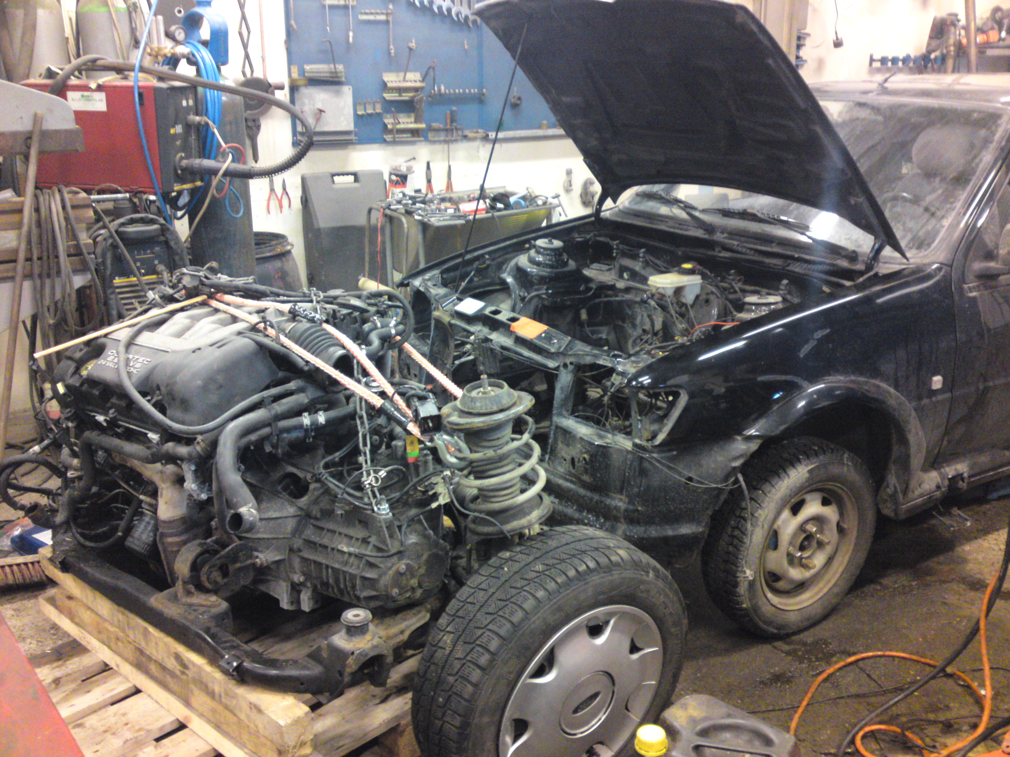

lite mer kort

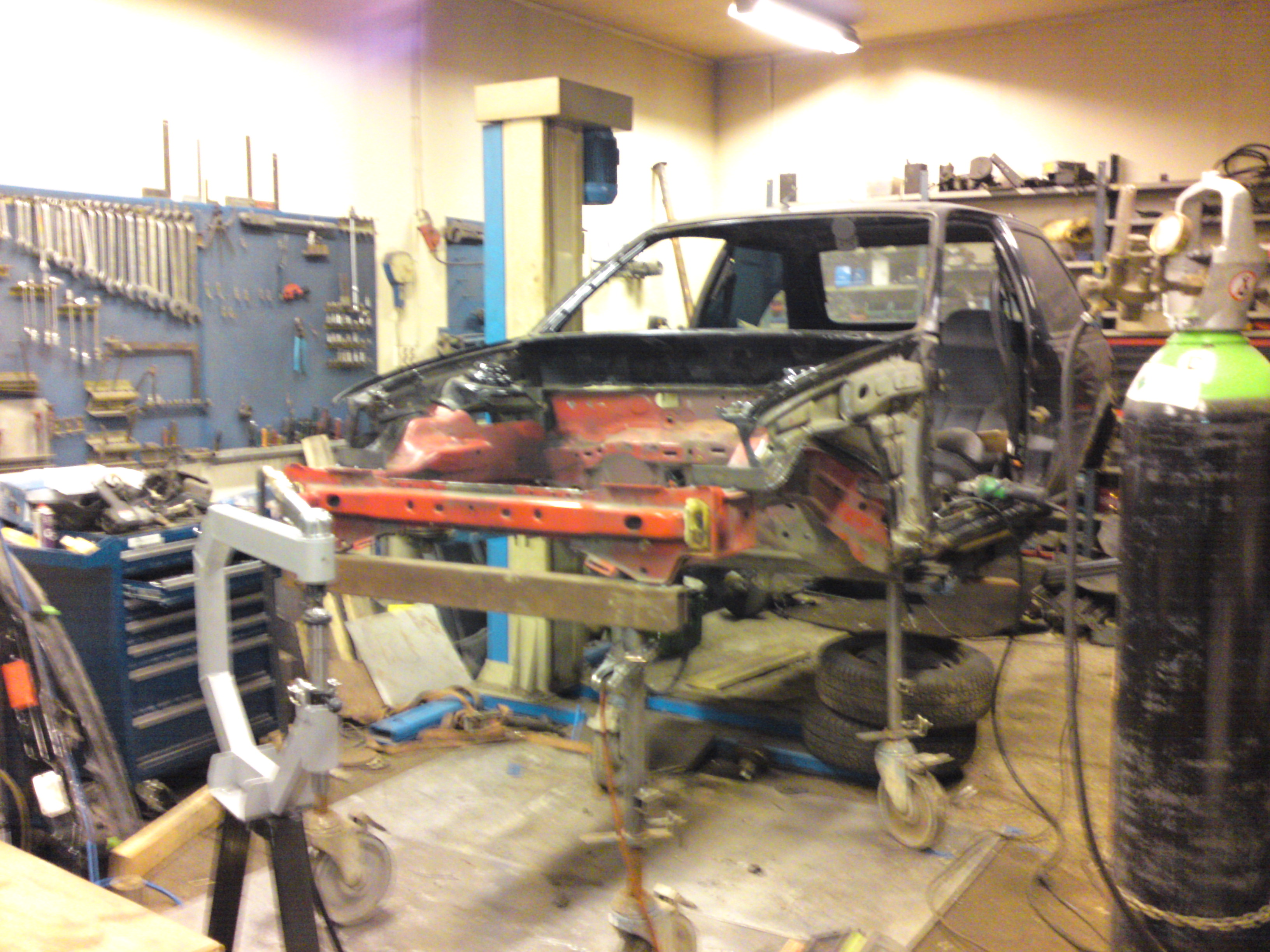

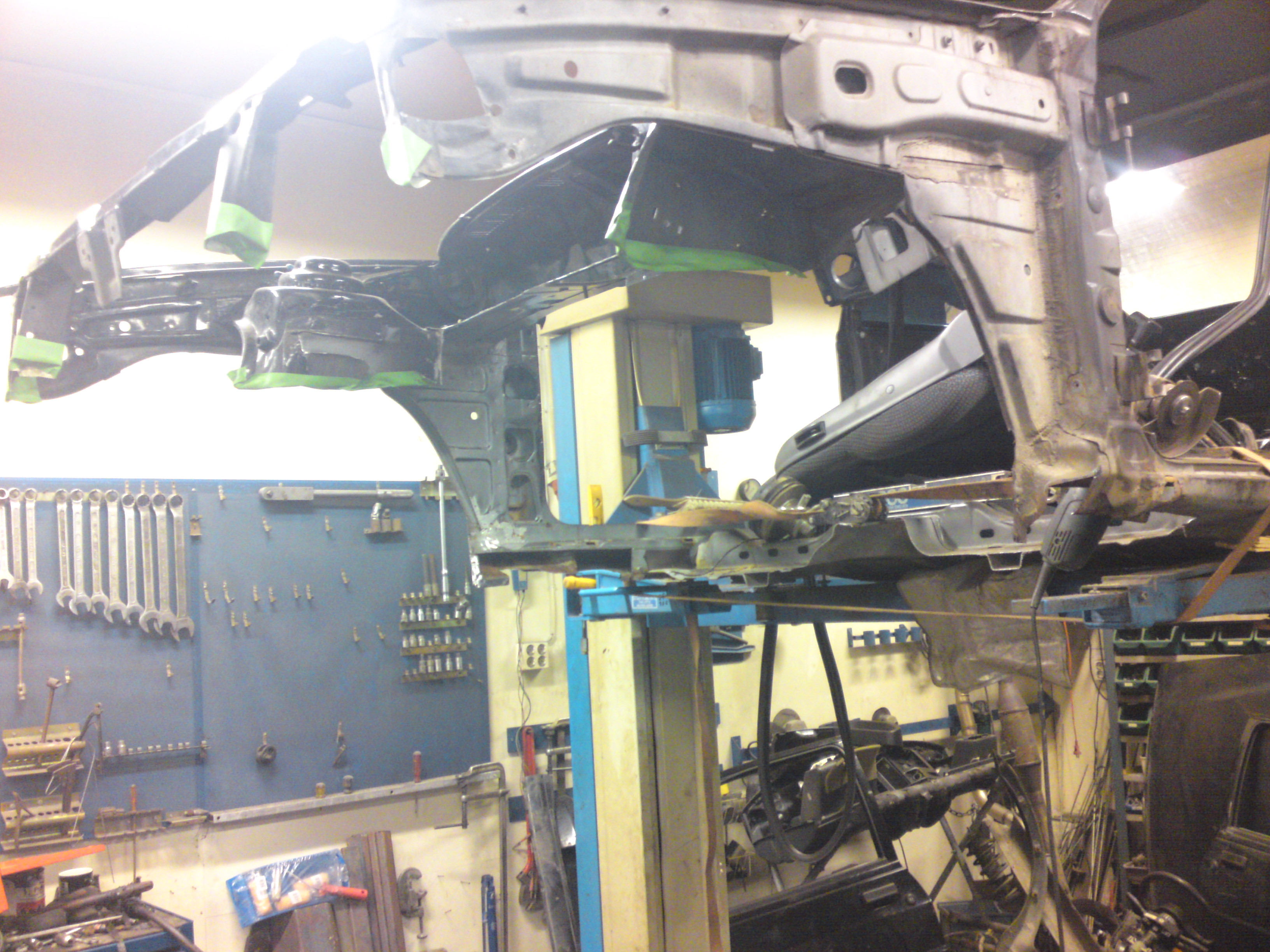

Nu börjar torped plåten bli klar, så nu börjas det på att planeras och fixas fjäderbens torn och bakvagns upphängning

Vart lite paus i bygget,, men torpeden är klar och ena fjäderbens tornet, bara lite svets kvar på det andra.
