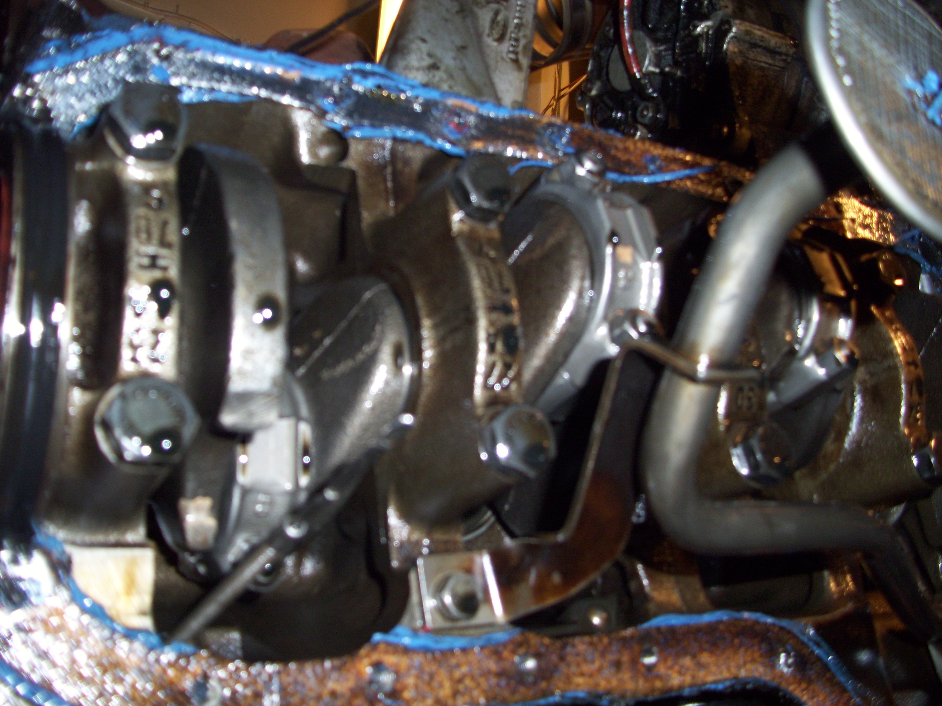

Fick lite tråkigt så lägger väll upp en tråd om ena bilen min då :P
Det som är gjort åt maskinen som är en 2.0 pinto:
små portad topp
wiseco kolvar
andra stakar
annat insug
holset hx35 turbo (ca1.5bar ladd)
Megasquirt 1 V3.0 extra (ej bänkad eller mappad med det ännu men inkopplat och startar med det)
bänkad 326hk vid 0.9bar med orginal sprut + proturbo tilläggssprut (4extra spridare till det) och med garrett gt37 som börja ladda vid 4500rpm ungefär.

och så bilder då :
