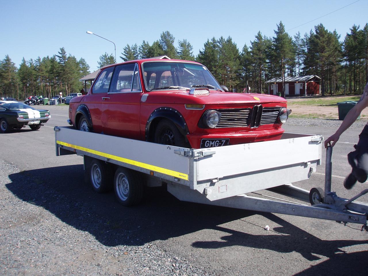

Har alltid för lite utrymme för hobbyn så man får väl lägga den i ide över vintern åter.
File comment: dagen resultat blev under 2 minuter så det var bara att packa å åka hem tebaxhttp://www.motorportalen.net/phpbb/posting.php?mode=post&f=28&sid=54f3076a27d310c7a7df1f3827a22deb#
File comment: en resa till alastaro för att kolla om den blitt nå snabbare :(

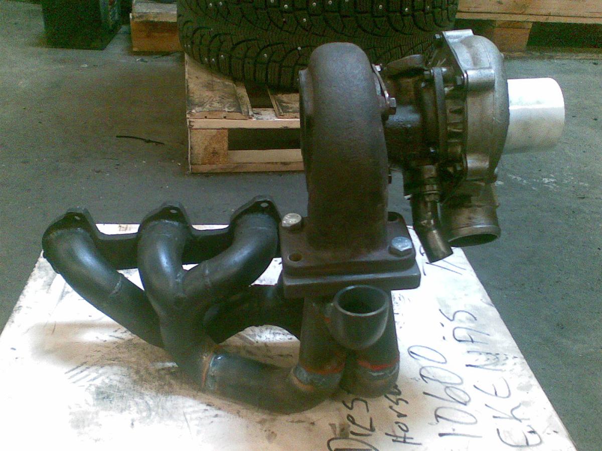

File comment: en liten bild på grenröret ja knåpa ihop

mycket frän bil du har! :shock: grenröret är specielt iallfall. funkar det bra att dra ihop 2 rör sådär? :)

jani , det fungerar utmärkt att dra 2 rör ihop så . Det blir ju inte någå mottryck endå fast dom rören går ihop . Största problemet e att få effekten i backen . . Nån som har bra råd , måst hållas gatlaglig , gula koni pallar ej för trycket mera
