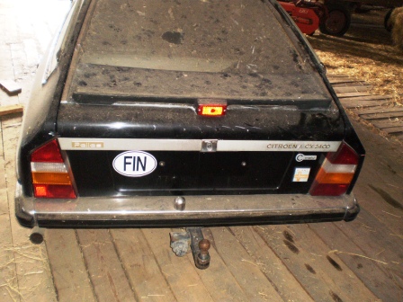

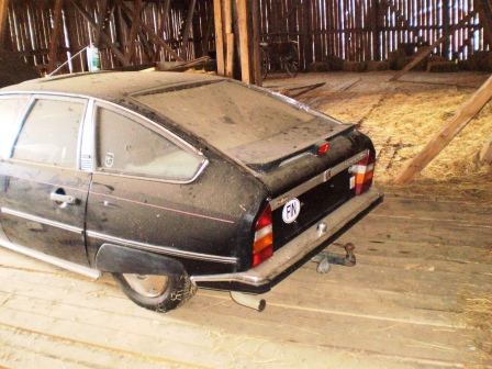

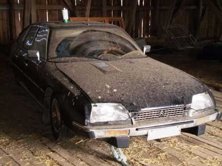

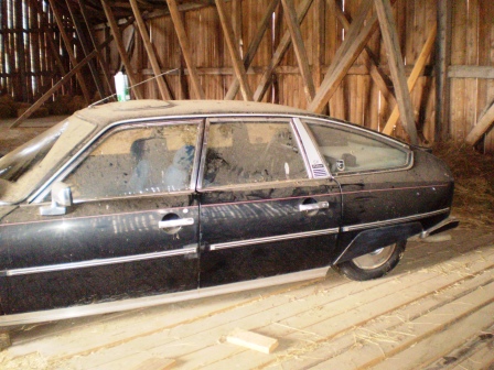

Jag köpte den redan i somras, men p.g.a. semester, tidsbrist osv. har jag inte fått den till garaget förrän nu (Tack Kim, Kim, Kris och Atti!) Såhär såg den ut när jag köpte den, stått på samma ställe i 8-9 år:

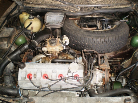

File comment: Gammal stötstångsspis med förgasare...

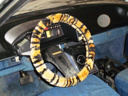

File comment: Rattmuff på!

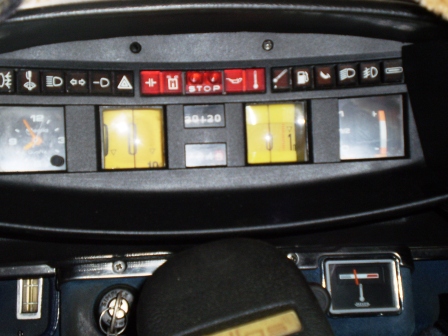

File comment: Badrumsvågar + ett antal varningslampor...

Motorn hostade faktiskt igång efter att jag tappat ur 15 liter terpentinliknande smörja ur tanken och ersatt den med fräsch soppa. Dock sprutade det bensin i hela maskinrummet, både ur spruckna bränsleslangar och ur den urgamla bränslepumpen som verkar ha dragit sin sista suck. Tänk vad dålig kvalitet fransmännen hade på gummit, i min gamla Mazda 616 som är 8 år äldre sitter det originalslangar som är hur fina som helst. Här kunde jag bryta av slangarna som torra pinnar...
Nya slangar är inköpta, dock verkar ingen firma här på holmen få tag på en bränslepump till detta lik. Får nog blicka västerut tror jag.

Konstaterat att bilen startar med startgas... Soppapumpen är slut, membranet. Dessutom är alla slangar (lakritsremmar) så slut att de går av när man rör dem! Inredningen e solskadadad och bör bytas, har en kontakt i Norrtälje som kan fixa det. Hydrauliken funkar fint!

Har fixat ny soppapump från Tyskland, bytt ut ett antal meter bränsleslang och returslangar för hydrauliken...Har t.o.m. varit ut o kört nån runda utanför garaget. Maskin går bra efter byte av pumpen samt isärplockning och rengöring av fördelare och förgasare (verkar som om de gamla bränsleslangarna släppt material som satt igen munstycken). Dock började servostyrningen "DIRAVI" krångla efter provkörningen, blev trögt och jäkligt att styra, hydraulpumpen knattrade som en Hilti samt att ratten inte ville gå tillbaka till mittläget av sig själv som den ska. Har fixat nya ackumulatorklockor från BoBil, ska bara orka byta dem...Antagligen är de gamla tomma på gas och orkar inte ge tillräckligt med extra hydraultryck till styrningen.
