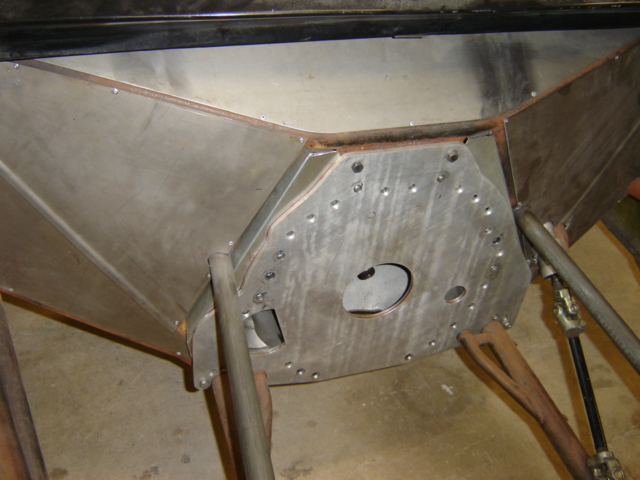

Monterat dit sista plåtarna på torpedväggen samt runt motorplåten

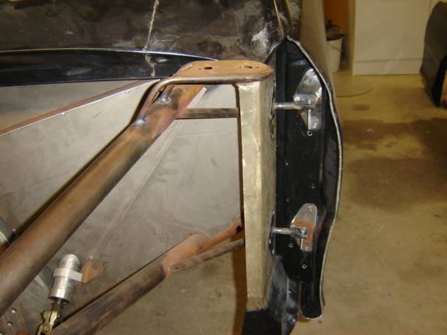

Fixat gångjärn och hängt upp dörrarna..

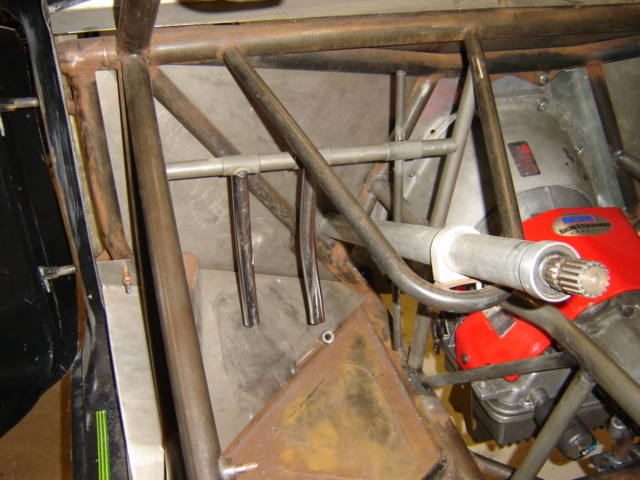

Påbörjat byggandet av pedalställ.
Blev även kopplingspedal ifall man byter till manuell låda..

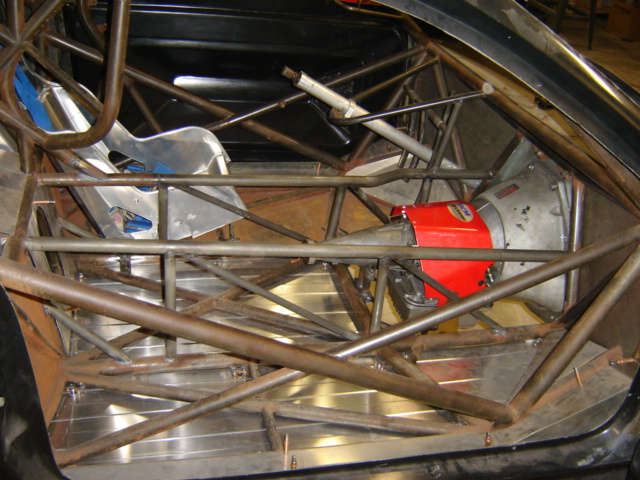

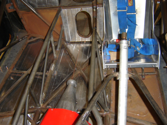

Har även monterat säte bältesfästen och golvet.
Hela golvet sitter med Dzus lås.
Väntar på att främre kardanringen ska komma från USA..

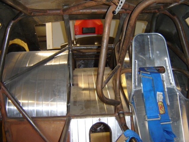

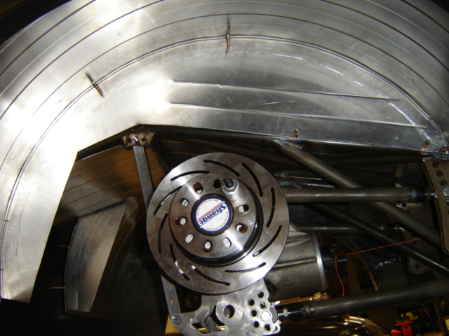

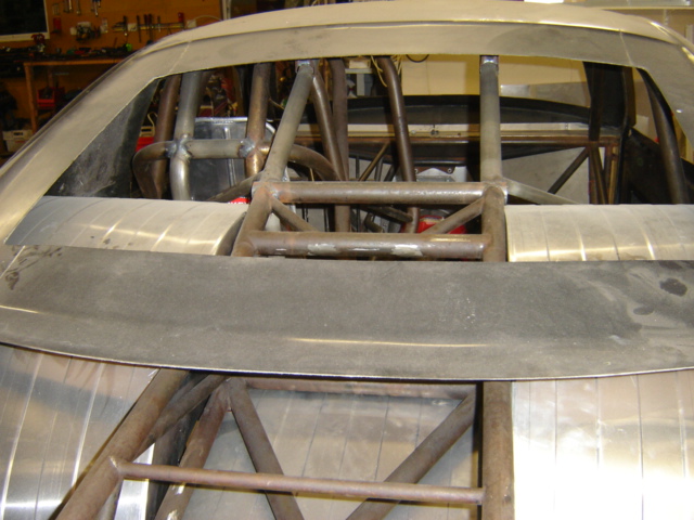

Har även hjulhusena bak klara , vilket filande innan dom passade mot karossen..Pust
Mer hjulhus

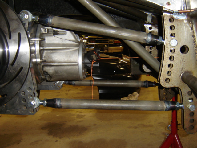

4-link stag monterade , efter att ha väntat på länkhuvuden i 3 månader bara för att det var lite speciella dimensioner.
Väntar på att få rören bockade till wishbonestaget.
Kränghämmare beställd idag..
Sen e det stötdämpare och fästen till wheeliebars och lite förstyvningar på axeln kvar att göra.

Skapliga hjulhus underifrån.
Rymmer hyfsat med däck.

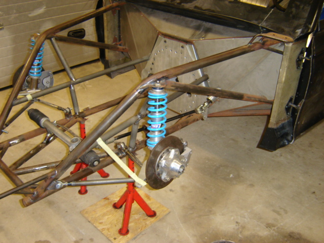

Framvagn monterad och klar. Kuggstången måste jag flytta pga galen styrgeometri som den var monterad tidigare
Motorn ha varit imonterad med alla fästen klara.
Väntar även på fuelcell som blir frontmonterad och röret runt den
