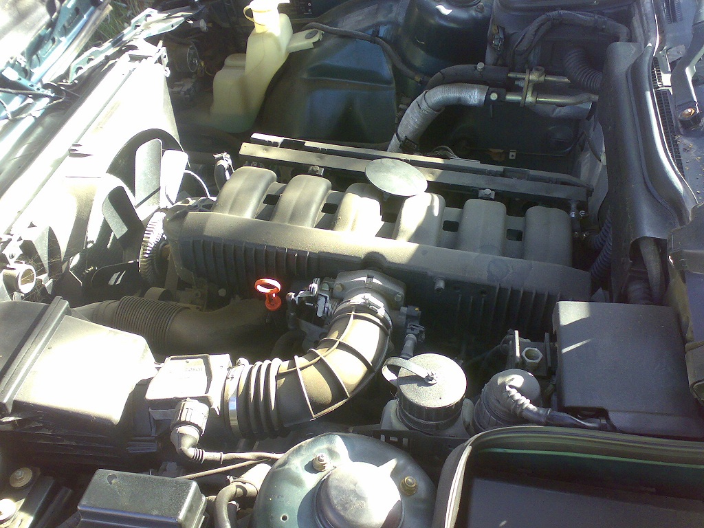

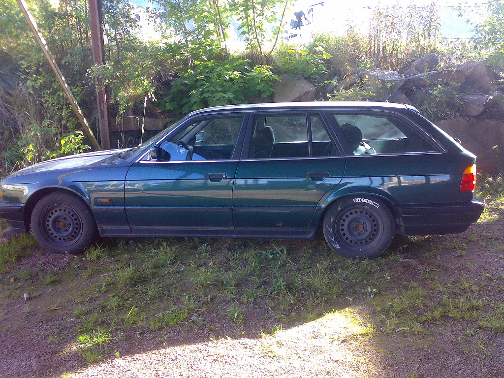

Va och köpte mig en 525 touring för kaffepengar som jag ska ha som brukis/vinterbil. Orkar inte köra runt i traktor 240 utan servo mera, kräver lite lyx iaf :lol:

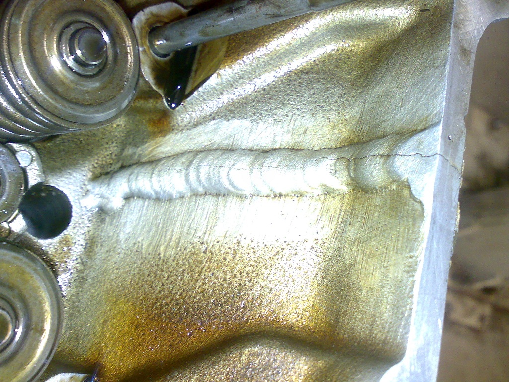

Tyvärr så är toppen sprucken från ventilkåpan och några cm neråt, så om jag inte hittar en annan topp så får man väl försöka hitta nån som kan svetsa den.
Lite bilder:

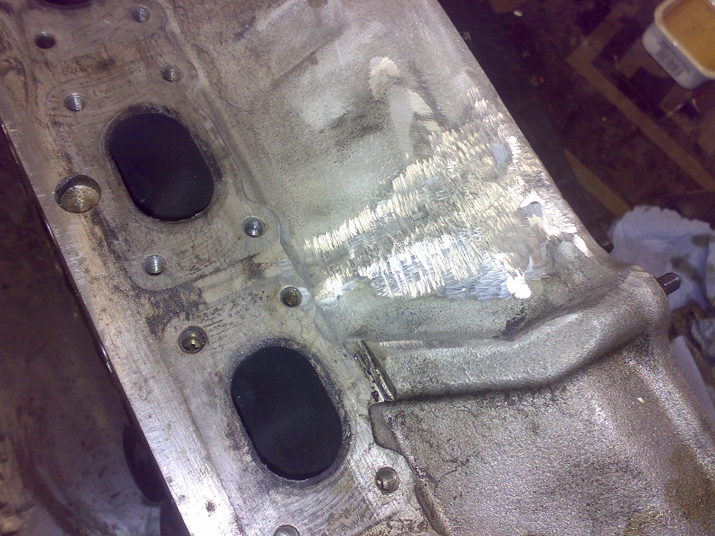

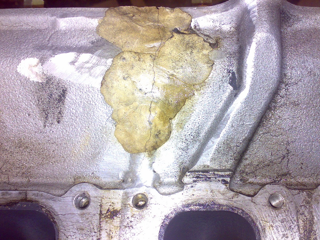

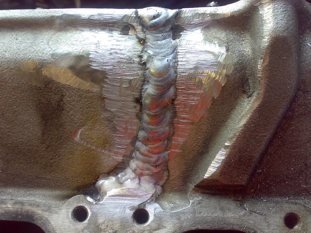

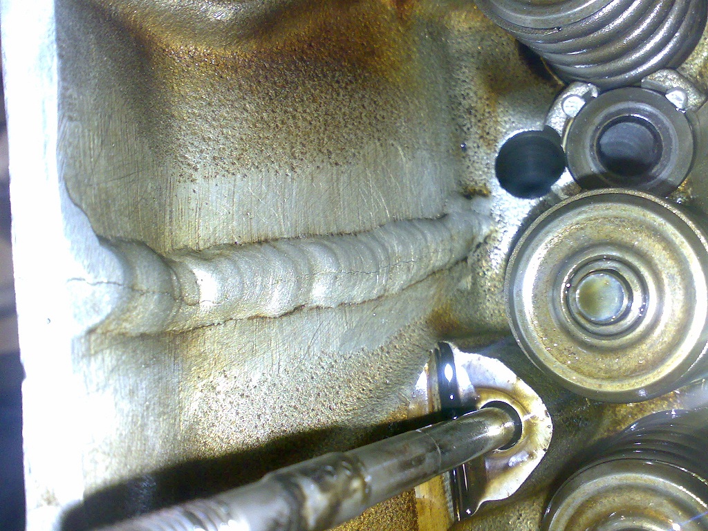

Bilder på sprickan.
Som ni ser ha ju nån svetsa redan med det faila ju.
Borde ju gå att svetsa så att det håller eller? :help:

Är ingen hejare på motorer, men hur i helsike får man en sån där spricka och hur tusan får man det igen på samma ställe så där snyggt? Böjs motorerna?
 Post subject: Re: BMW e34 525 touring.
PostPosted: Sun 03 Oct 2010, 20:29
Posts: 254
Kör: Bilar
Bra fråga. Aldrig sett nå liknande. :?

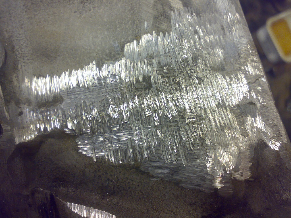

När de spricker mitt i svetsen så lär ju den varit kass... Undrar dock hur bra det är att slipa det med vanlig stenskiva, de där borde väl göras med roterande fil?(Dunno, ja e kass på alu) Nä se till att nån som kan sin väg runt en tig fixar de där så blir de bra sen...

Det var det här jag slipa bort. Satt hårt som fan och lukta s***n.

E toppen rak då att de inte blir nå spänningar i den när den blir dragen? att de kan bero på att den spricker! :roll:
Så j***a vind kan den väl inte va? :shock:
Får väl svetsa den när den sitter dragen i bilen :lol:

Ser ut som dom svetsa direckt på sprickan utan att slippa ur den då kan ja tänka mig att den spricker på samma ställe...Slipa en V-fog i sprickan o pröva svetsa igen eller om du inga e hejare på alu så lämna in den åt någon som kan o kontorollera sedan EFTER svetsning att toppen faktiskt är rak...

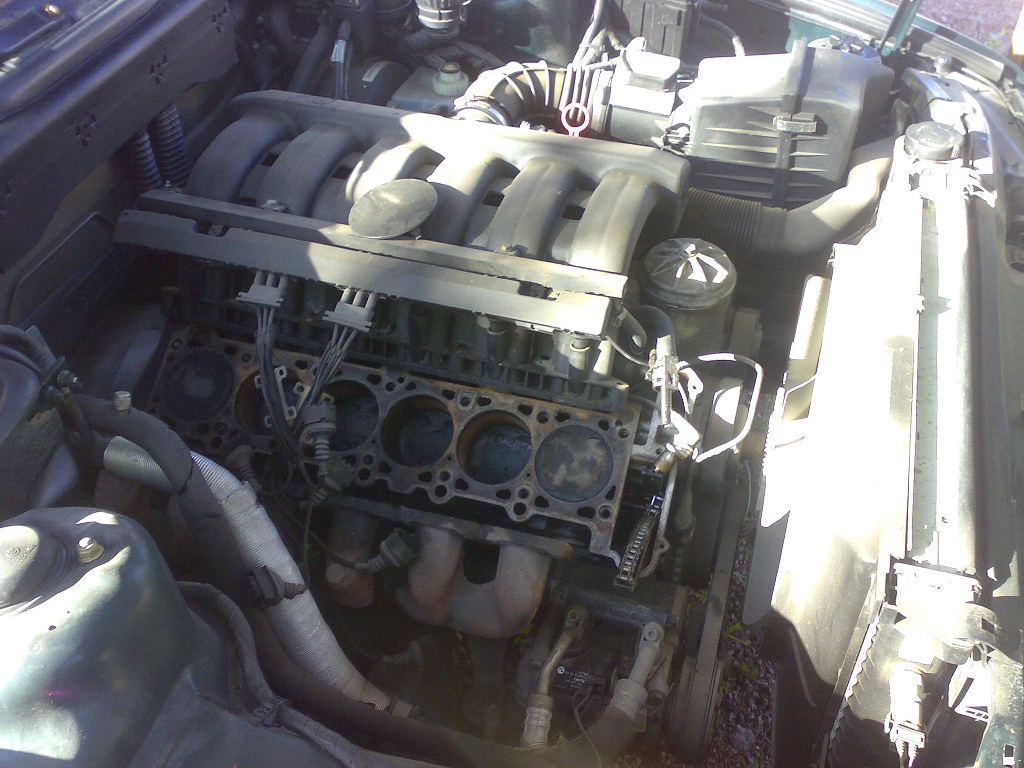

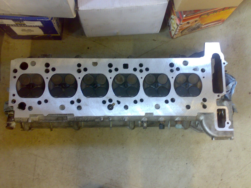

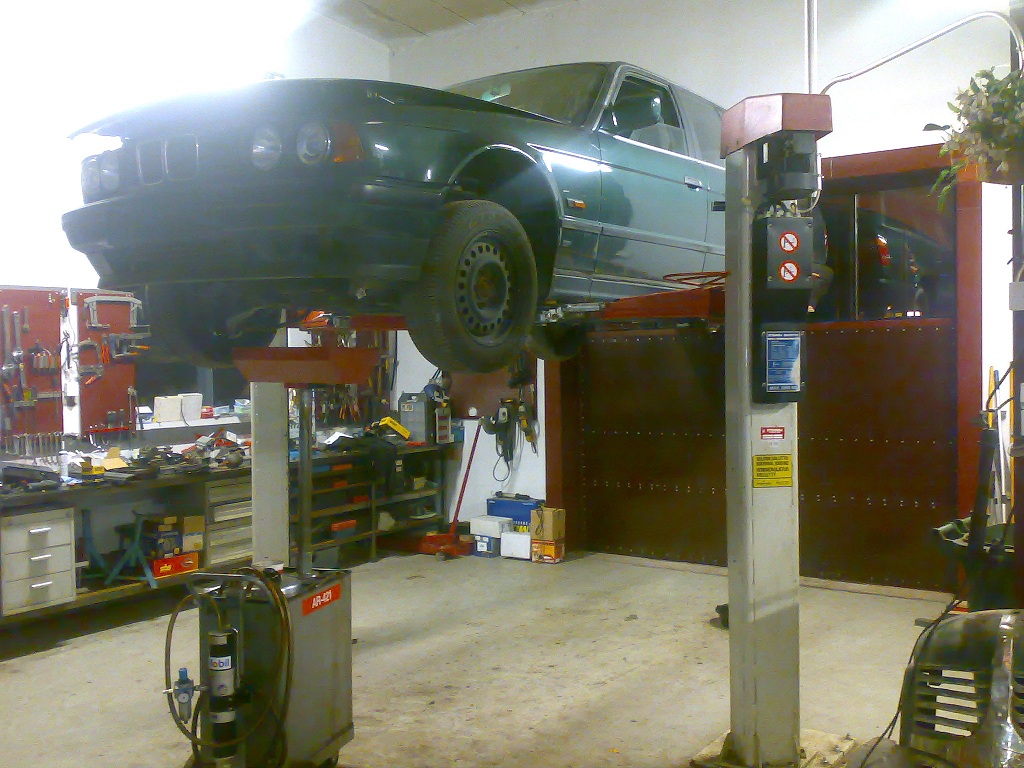

Nu är toppen svetsad, planad och i skruvad :twisted: och bilen startad för en halvtimma sen :twisted: :twisted:. Lite finlir imorrn och sen besiktning. :eat:

Vem svetsa åt dig då och vem planade den? :wink:
PostPosted: Thu 07 Oct 2010, 22:29
Posts: 254
Kör: Bilar
Holmbergs svetsa och Allmek plana.

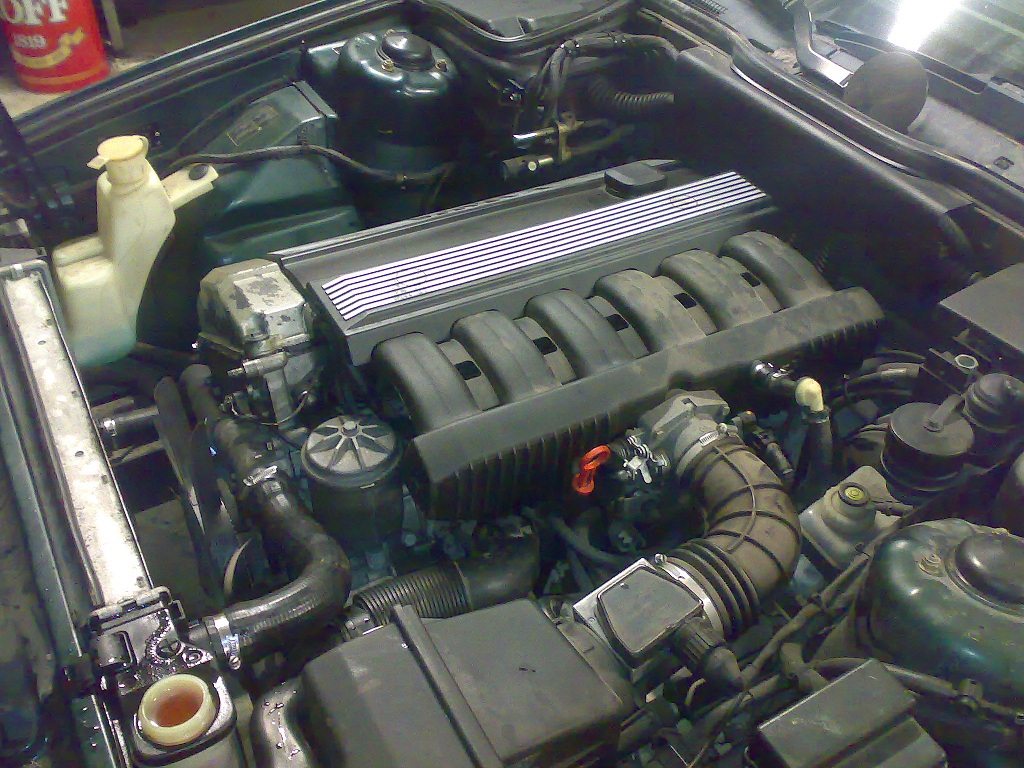

Nu är det mesta i motorväg fixat. Bara tomgången som jävlas.
FILM: http://www.youtube.com/watch?v=Ntr4X2fplPg
Nån som vet vad som är fel?

ha du testat dra ur kabeln till tomgångsmotorn och sett om tomgången stabiliserar sig de där e iaf ett ford syndrom har nog en hemma om du vill ha? :wink:
Kan det vara så enkelt att tomgångsspjället sitter löst? (så det rör på sig när motorn suger i sig) Då kan jag tänka mig att det skulle röra sig en väldig massa. (drulle varning)

Ska plocka isär imorrn och kolla läget.
Drar jag ur LMM så ligger den på 600 varv och blöddrar och drar jag ut lambdan händer inget.
