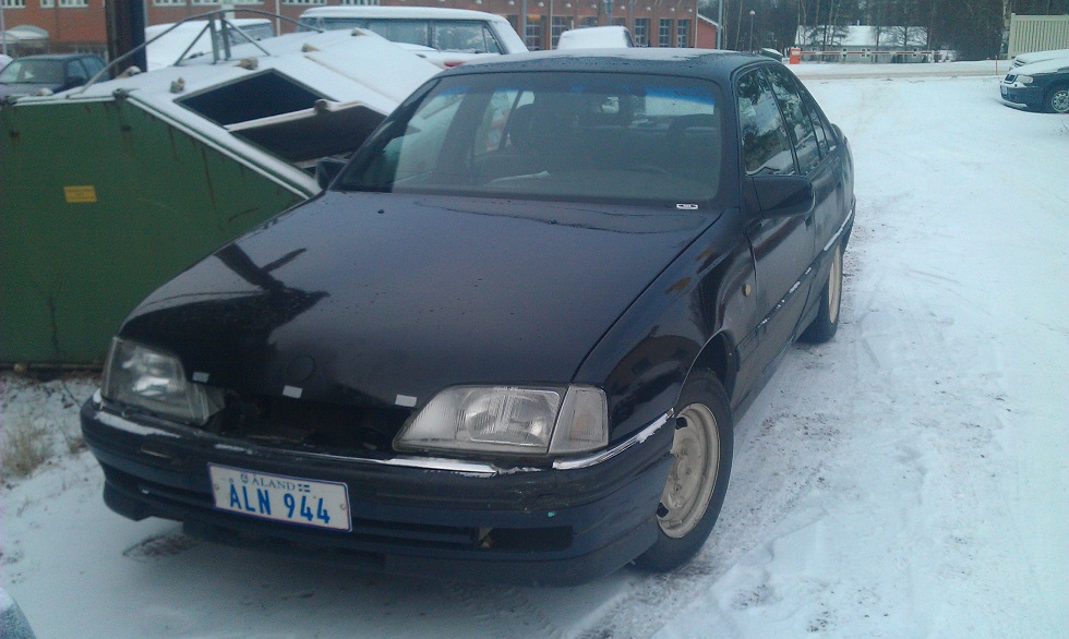

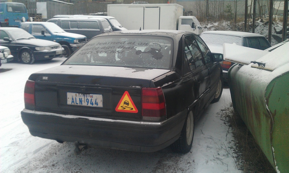

Startar en projekttråd på mitt lilla turbobygge.
Är en omega som jag köpte förra vintern och körde slut totalt, men den va för rolig för att skrota så den fixades upp och besiktades igen. :D
Fick för mig att jag skulle bygga turbo på den när det aldrig blev halt men tre timmar efter att jag hade skruvat isär den så började det ju snöa. :|
Så turbokonverteringen fick gå hastigt. Tog en helg från första skruven tills den var körbar och gick som ett skott. :P
Lite bilder på hur den ser ut och bygget.

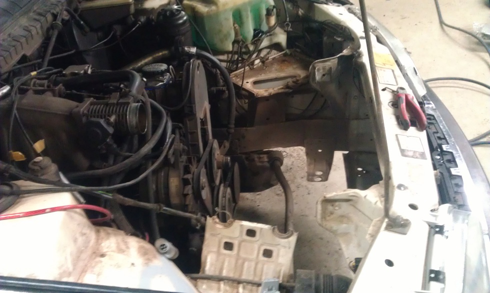

Fanns mycket plats här.

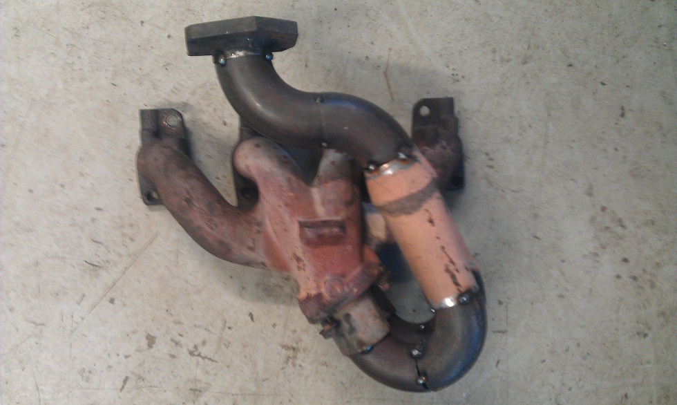

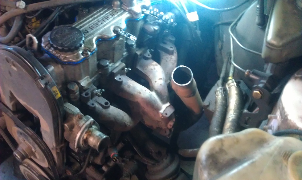

Grenrör på g.
Så blev det och se ut. Gjorde lite förstärkningar senare så det inte skulle kollapsa.

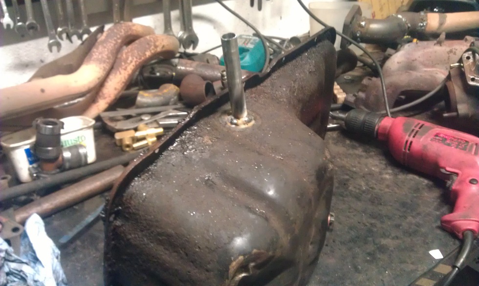

Oljeretur.

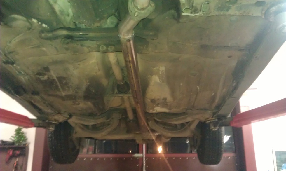

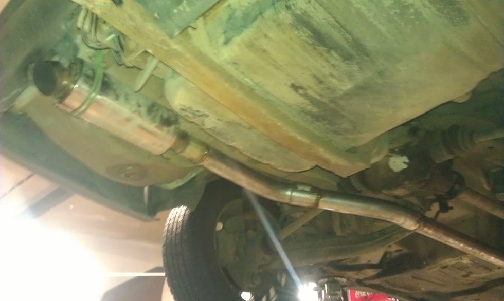

Avgasrör.

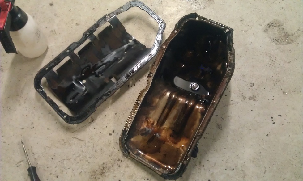

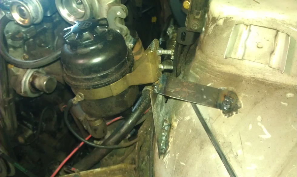

Flytta lite på servobehållaren.
