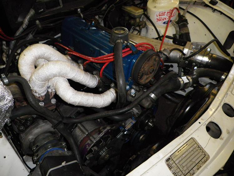

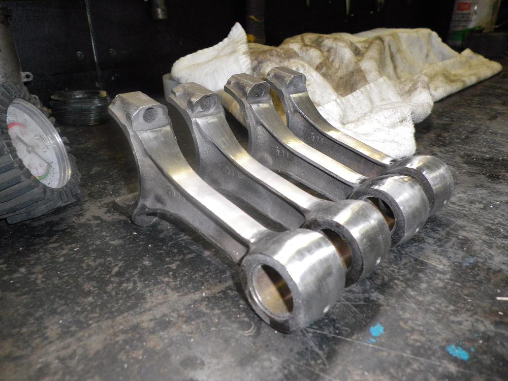

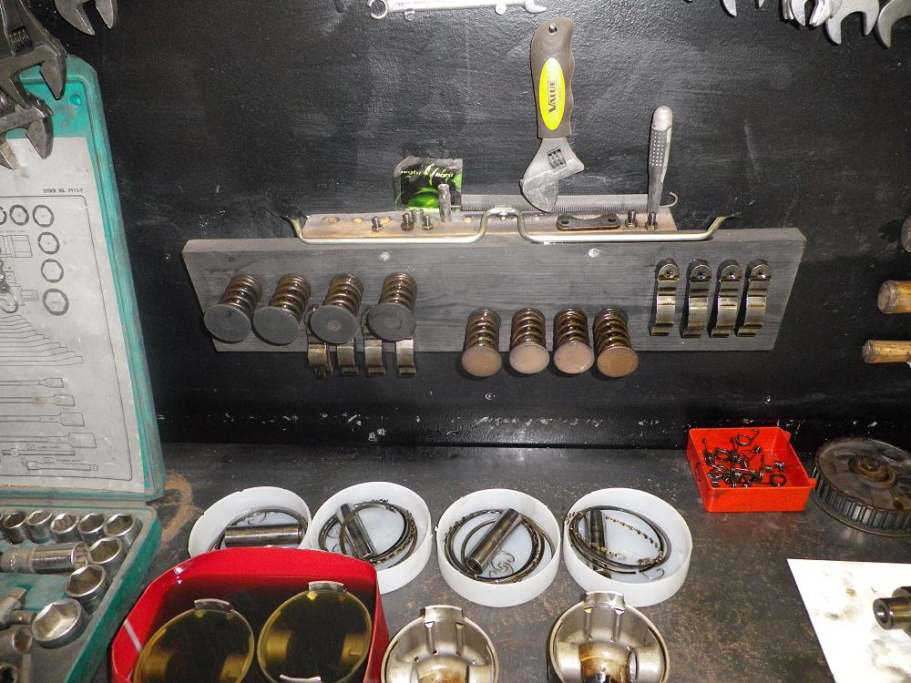

lite bilder på uppbyggnad :)
File comment: i brist på annat började jag vikta upp stakarna

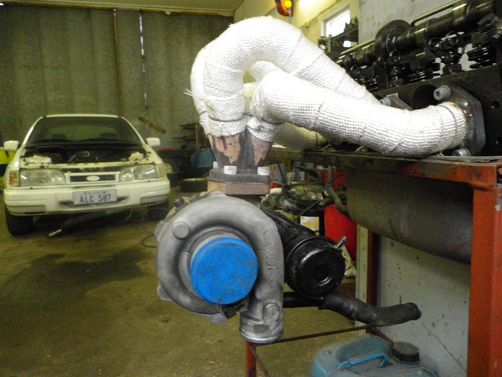

File comment: mitt hembyggda grenrör

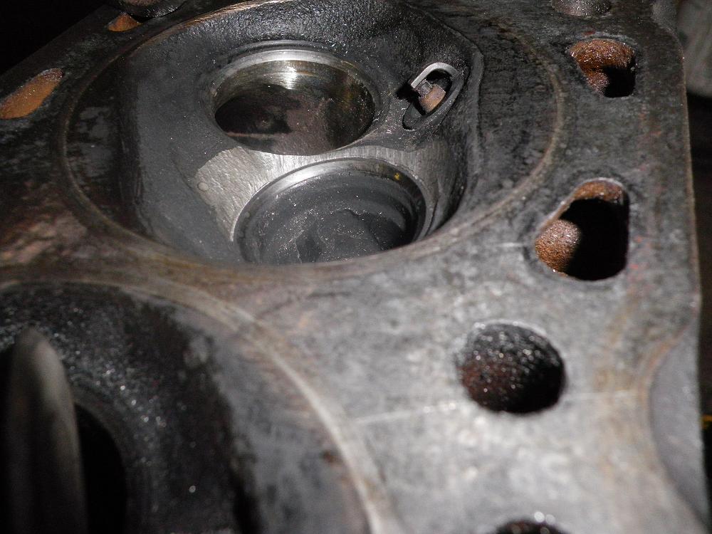

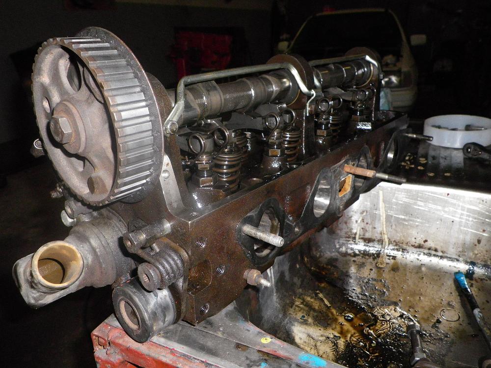

File comment: ner demonterad för mirafräsning och modifiering av kanaler och förbränningsrum

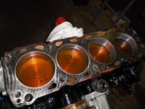

File comment: de e ena riktigt stygga kanter där orginal

nu e bottendelen ihop igen med nya lager, volvo ringar, och annan vev, samt lite tillfixningen på stakarna och viktade med kolvarna :) se om jag lyfter i på lördag :D

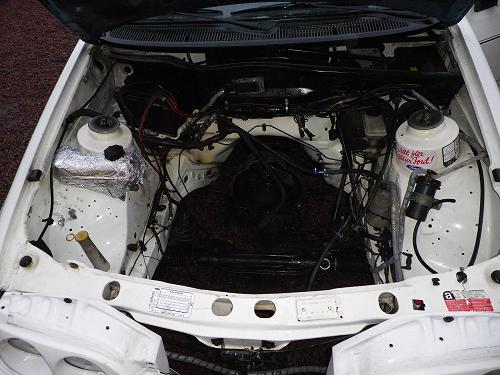

upprusting av sierran :)

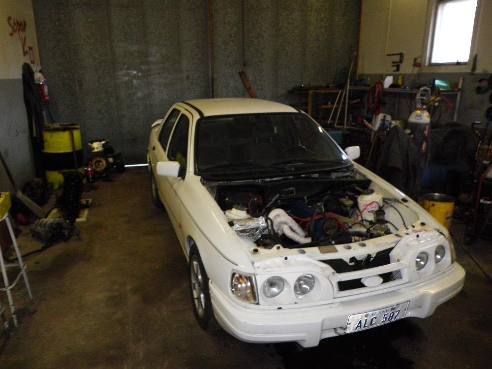

jo vart bättre passade in dom så att dom stämde överens med huven idag. samt uppstart av motorn :D
men hål på tryckslangen till turbon så de blir till holmbergs på måndag :wink:

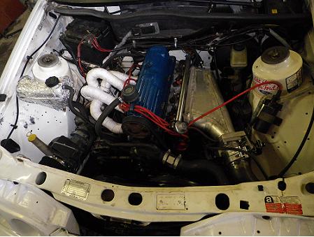

blider

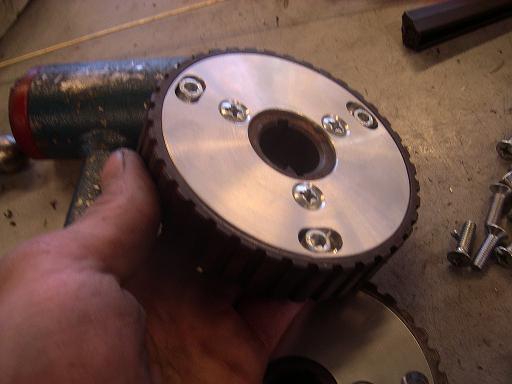

gjort 4 justerbara kamdrev till pinto i skolan idag :D
