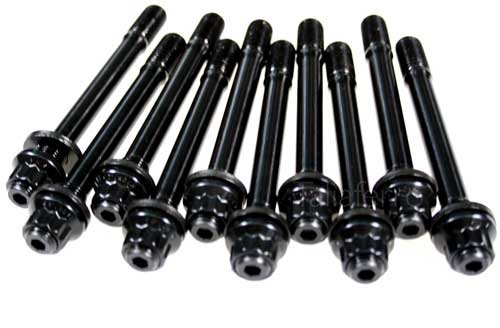

slipa slipa slipa låter melodin i garaget just nu i väntan på det andra paketet som enligt uppgifter ska ligga i Helsingfors nu :D:D
i princip hela fram och bakvagnen är demonterad nu och allt slipas och blästras ner nu för fullt.
beställde dessa grejer ikväll som jag kommer hämta på lördag när vi far på bilsportmässa =)
ARP toppbultar till en B16 VTEC motor
Komplett bussningskit till hela bilen, röda
Dessa trailing arm bussningarna ingick inte så fick köpa de skilt. också röda
EEEEN sak har jag lyckats få ihop iaf :D generatorn som har piffats upp lite
Annars är det bara fortsätta slipa på framvagnen (på bild nedan)
Bakvagnen ligger i bläster hörnan så de bildern får vänta :)
FÖRE
Halva klar. Ser kanske inte så märkvärdigt ut men fy fan vilket jobb :D uff
Börjat spackla i motorutrymmet för att få bort alla fula svetsskarver och kanter! Här ska det bli slätt och fint när det är klart =) Håller även på att gömmer undan alla kablar inne i skärmarna och sedan täpper igen lite hål. JDM RÄÄÄCER under huven ska det va =)
Annars är det bara oredigt som fan just nu och ligger grejer överallt men jag jobbar på det :D
