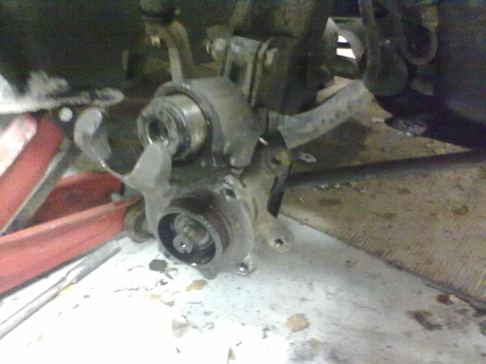

Någon som skulle kunna veta varför bromsarna låser sig när man har bromsat med frambromsen (pedalen)
antagligen för att oken fastnar.. plocka sönder så ser du varför. rost rost rost och dammskydden slut!

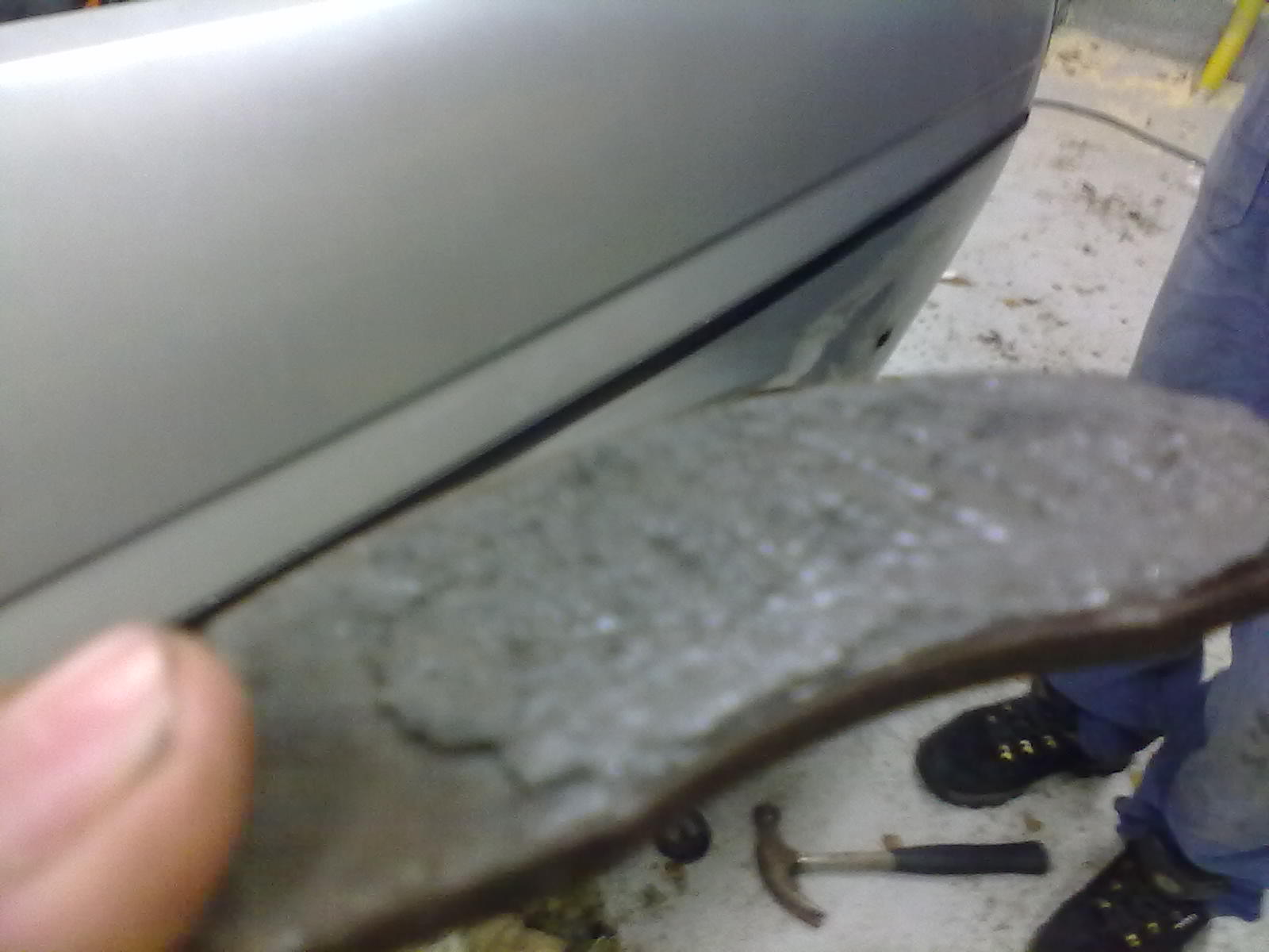

skruvade lite idag ock kom på att vi behöver nya bromsar innan vi åker någonstans!
File comment: bromsklossen (yttre) på höger sida

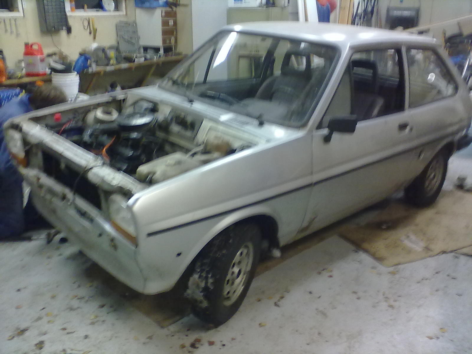

File comment: Här är fiestan just nu
