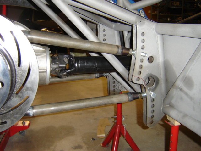

Chassiet e blästrat och ja väntar egentligen på främre kardanringen före ja kan lacka chassiet.
File comment: Ny mellanaxel på plats..
4-link plattorna ska byggas om lite för fler justeringsmöjligheter.

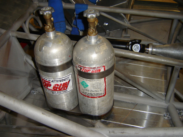

File comment: Tubfästet för dubbla tuber färdigt...

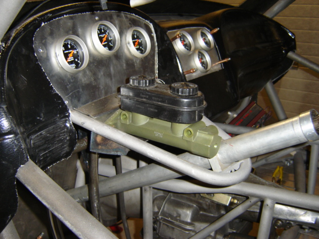

File comment: Huvudbromscylinder monterad på lite speciellt ställe.
Ville ha hängande pedaler och ingen huvudbromscylinder i vägen för headersen.
Även börjat montera mätare i instrumentpanelen.

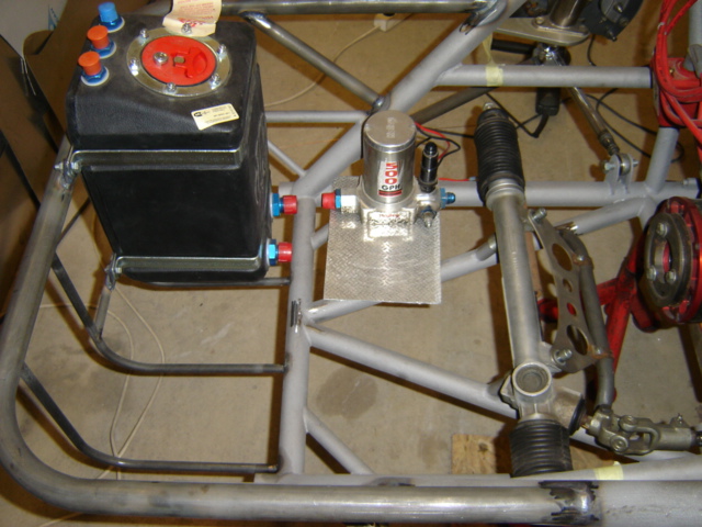

File comment: Väntar på lite kopplingar till soppasystemet så kan man laga fästet till soppapumpen.
Även ett extra rör med tillhörande fäste som extra säkerhet för kuggstången
File comment: Nu e fuelcell och skyddsbågen runt den klar....
